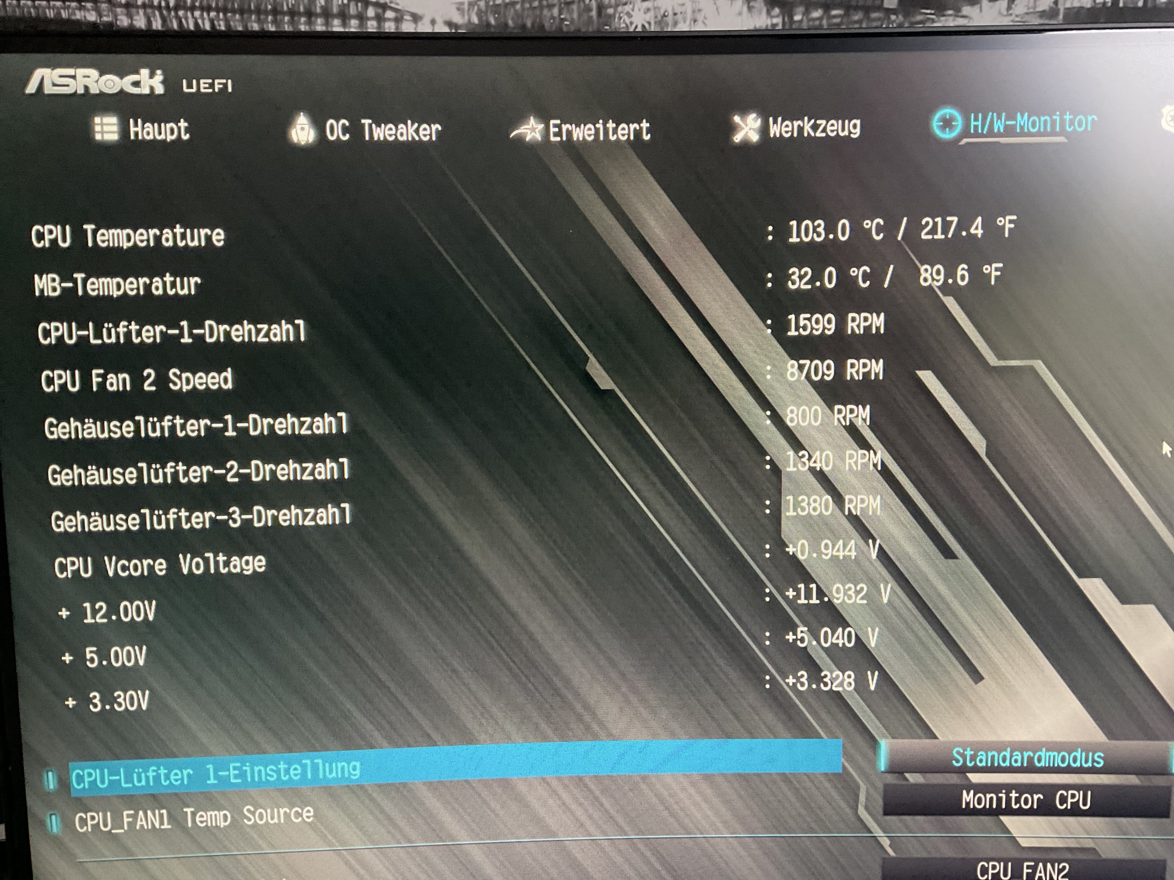

103,5°C? Wo steht das?
Die Temperatur stand im BIOS und stieg bis zum Ausgehen auf 115 etwa.

Also mir ist es persönlich egal ob es eine AIO ist oder Luftkühler. Habe keine Ahnung davon und bin offen für alles. Sind das die Werte, die sie meinen? @Waldheinz
Ändern sich die Zahlen auch? Ich denke mal der Lüfter und die Pumpe sind an CPU angeschlossen, die Pumpe an 1 und der Lüfter des Radiators an 2, aber 8709 rpm? Das erinenrt mich ja an Pentium 3 Zeiten. :D
Schau mal ob der Kühler auf der CPU richtig sitzt, also ob auch alle Schrauben noch fest angezogen sind, oder wechle in dem Sinne gleich mal die WLP, falls du welche da hast.
Alle Schrauben sind fest und sitzen auch richtig. WLP habe ich leider gerade nicht hier. Die Zahlen ändern sich übrigens auch.
Falls sich die 8000 rpm auf die Pumpe beziehen dann könnte das manchmal auch möglich sein das die leer läuft, also gar kein Wasser von A nach B bringt, entweder verstopft oder gar ausgelaufen, aber dann müsste man irgednwo Feuchtigkeit sehen. Man könnte die AIO ja mal ausbauen und schütteln ob überhaupt noch was plätschert. Aber ich denke, die ist wirklich hin, nach 4 Jahren auch sehr gut möglich.

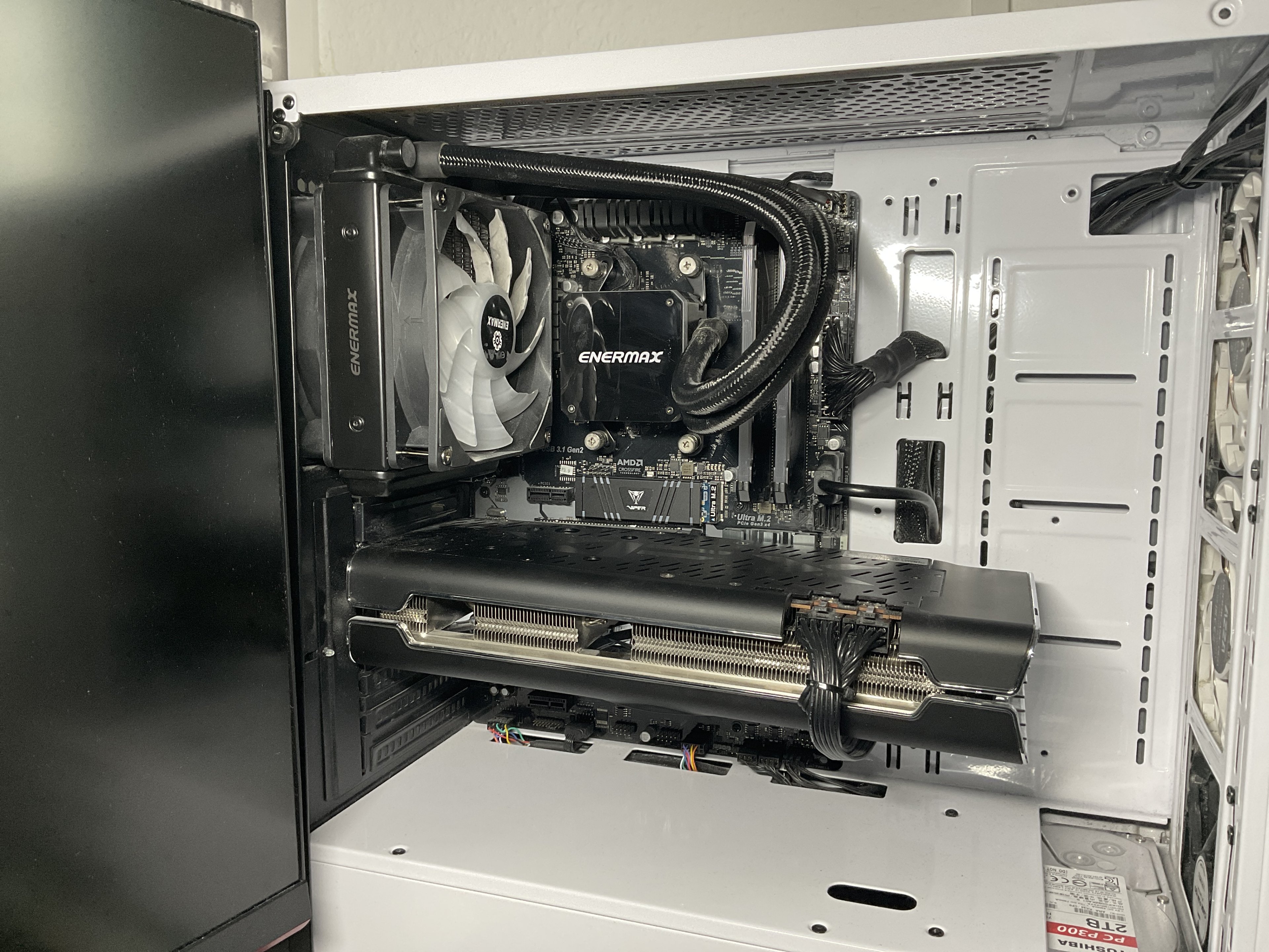

Bild vom Aufbau der AIO im Gehäuse..
Aber das beste wird sein gescheiten und passenden Luftkühler zu verbauen..

Mach bitte mal ein Foto vom Innenleben, da sieht man was am besten passt oder was man vorschlagen könnte.

Die Schläuche am Radiator sind oben, wenn die AIO mittlerweile tatsächlich zuwenig Wasser drin hat, dann schaufelt die nur heiße Luft hin und her, da wundern mich dann die hohen Temperaturen nicht, Man könnte den Radiator mal umdrehen, so das die Anschlüsse unten sind, dann sammelt sich die Luft trotzdem oben, aber die Pumpe kann wieder Wasser schleppen. Mal dabei schütteln ob wirklich noch was drin ist.
Sind da schon immer 2 Lüfter am Radiator? ich hoffe aber, das beide in die selbe Richtung pusten, nämlich nach draußen, also so wie der vordere Sichtbare.

@Müritzer wozu Bilder? Das Kolink Stronghold fasst doch Kühler bis 160mm?
Na ja er hat ein weißes Gehäuse vielleicht will er ja bei dem Farbschema bleiben, da wäre dann ein Kühler in der Farbe angebracht.

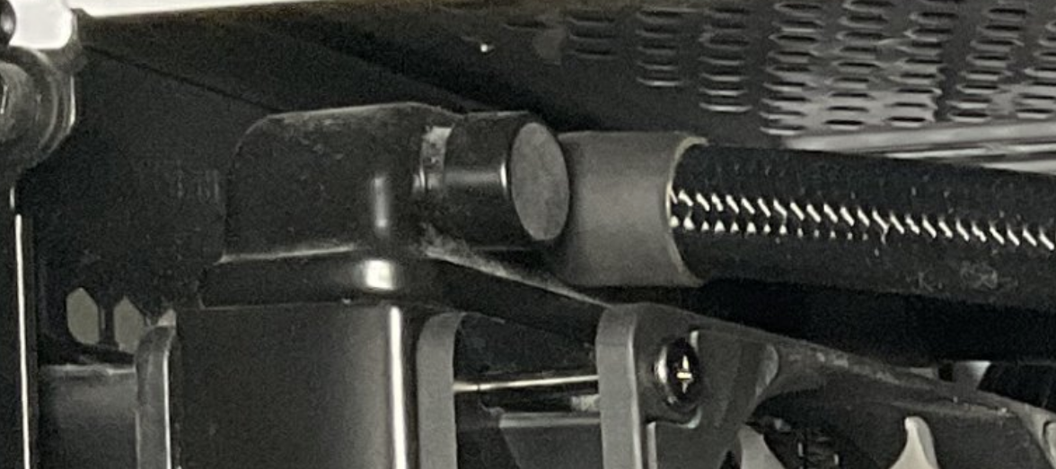

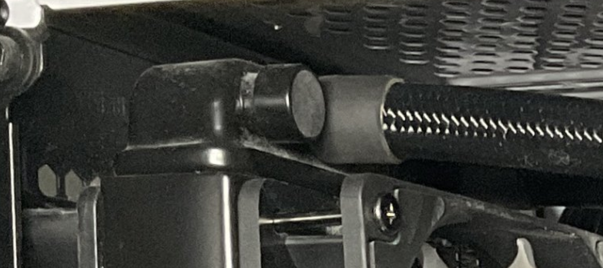

Du hast vielleicht Glück, die AiO kann man nachfüllen, dieser Stopfen ist dafür da.
Es gibt ja Kühlflüssigkeit zu kaufen und auch Anleitungen auf YT wie man die Wechselt.
So wie die eingebaut ist und wenn da in den 4 Jahren genug Wasser verdunstet ist kann die kein Wasser mehr mit der Pumpe ansaugen.
Du könntest en Radiator mit den Schläuchen nach unten verbauen aber vorher den Radiator vorsichtig über der Pumpe halten mit den Schläuchen nach unten.
