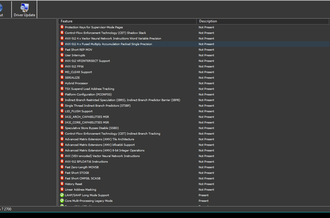

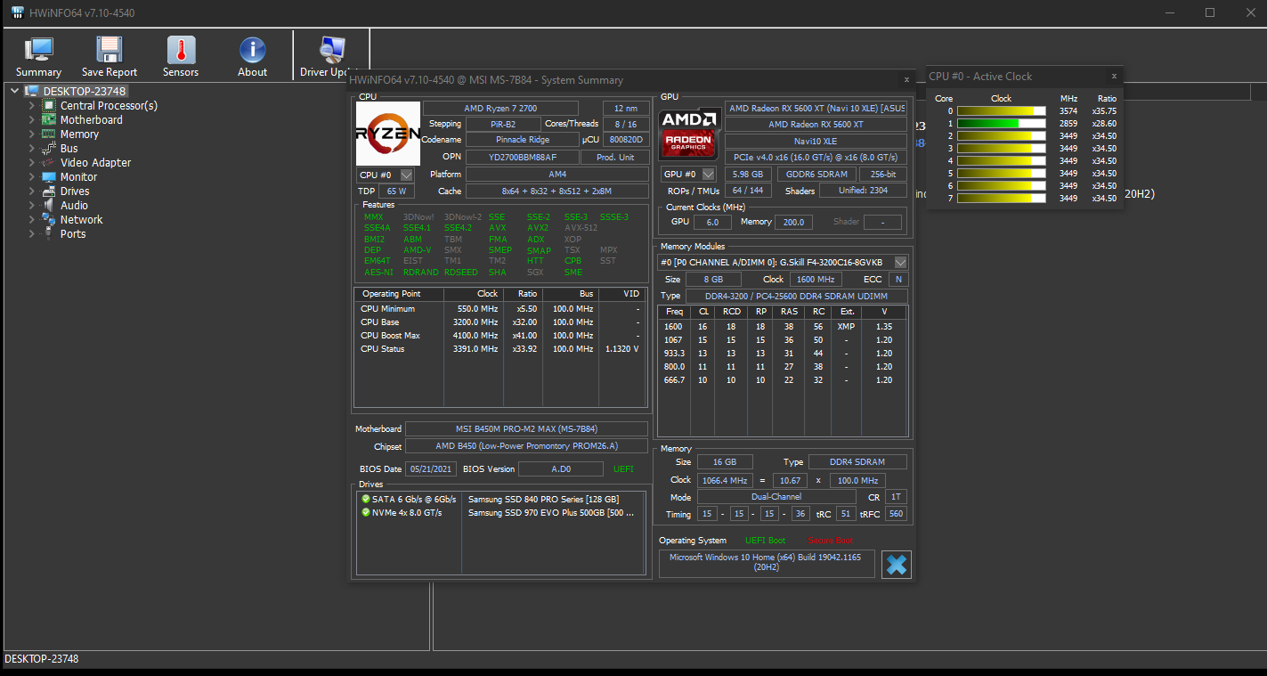

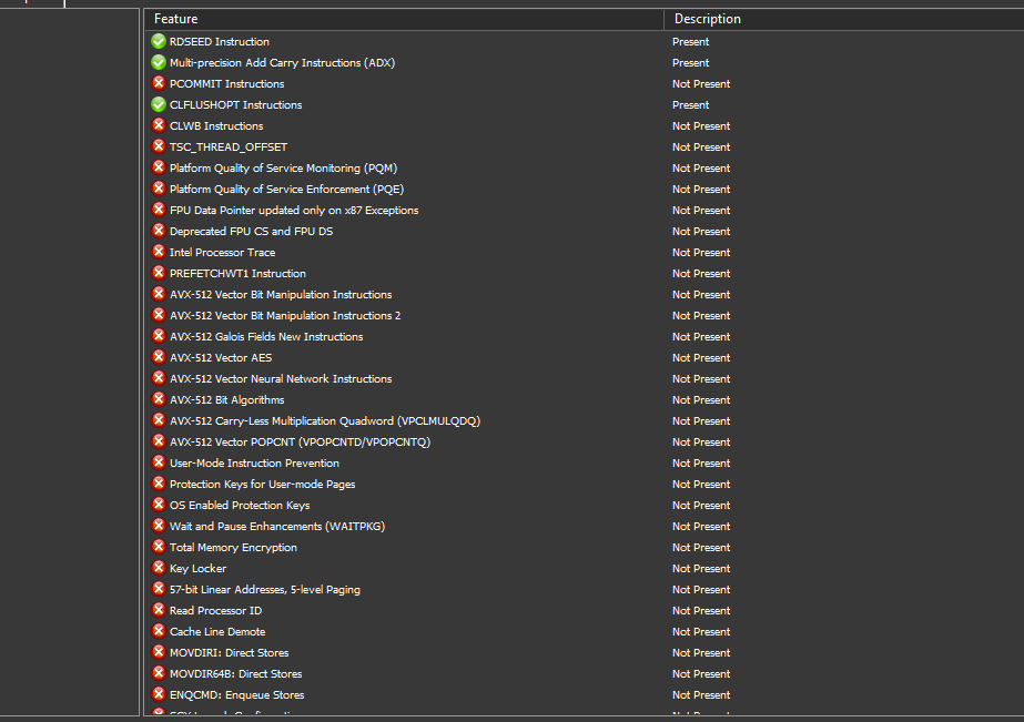

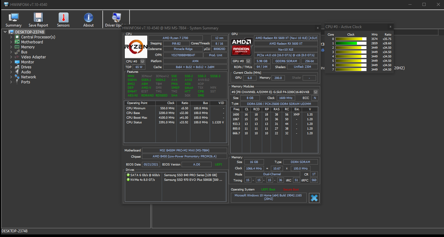

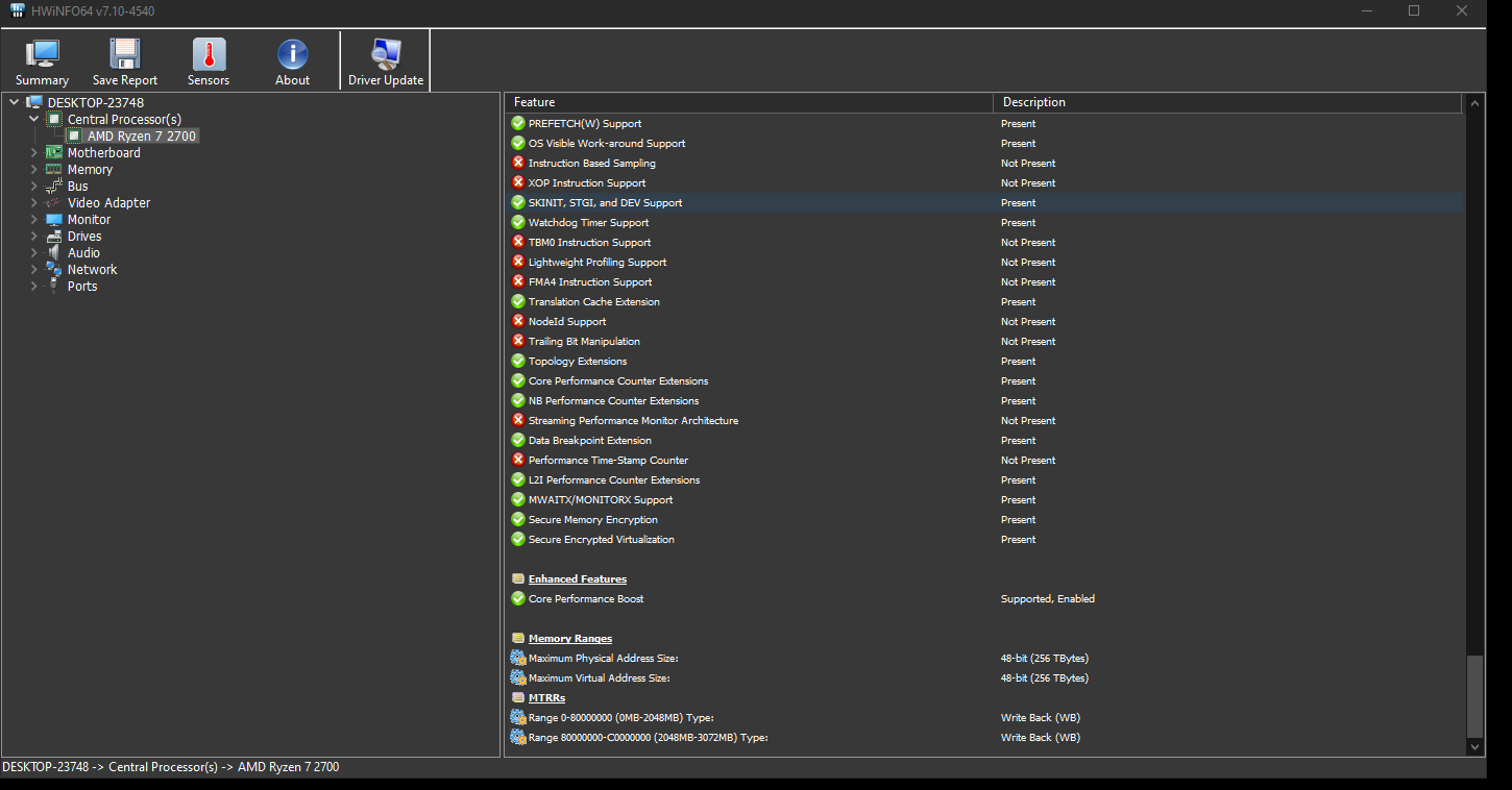

Guter Rat aber das sind DMP datein und ich kann sie mit winrar nicht verpacken oder sonstiges oder öffnen ich lade hier nochmal paar bilder von HwInFo64 Hoch
