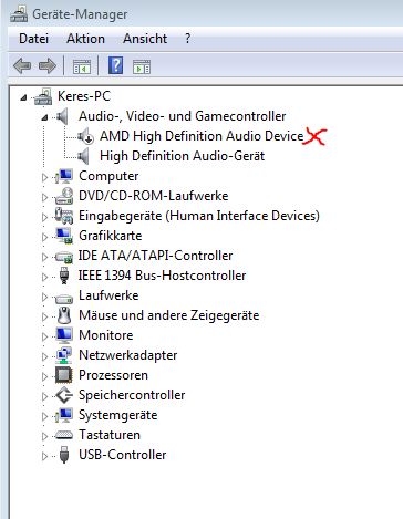

9. Im Geräte-Manager mal unter "Audio-, Video- und Gamecontroller" "AMD High Definition Audio Device" deaktivieren (siehe Screen).
