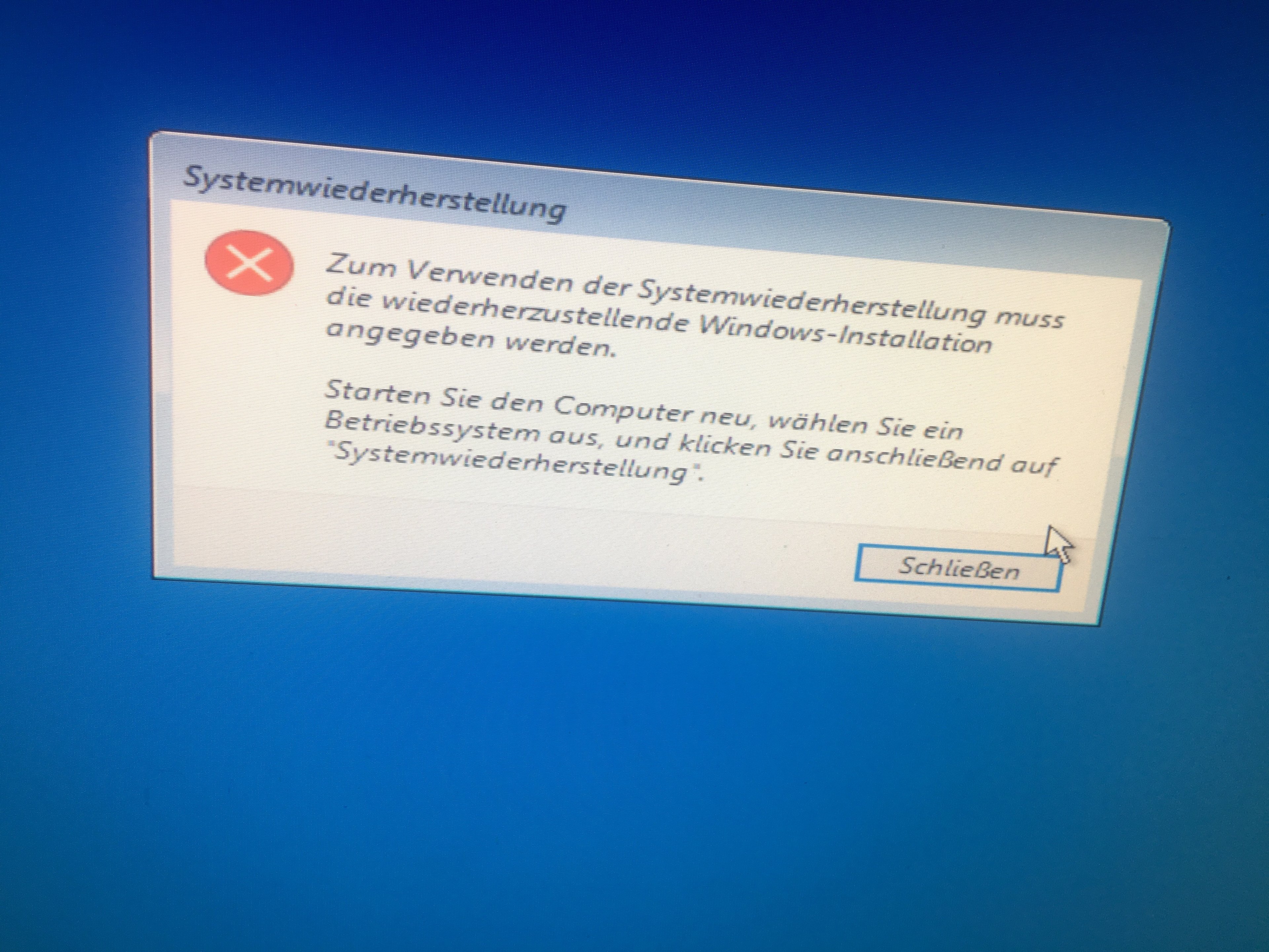

Wo ich mit dem usb Stick die systemwiedeherstellung erfolgreich abgeschlossen habe, war da kein Laufwerk wo ich auswählen könnte oder hab ich etwas übersehen hab einfach System Wiederherstellung ausgewählt 03.05 angeklickt und es hat sofort installiert
Pc schwarzes Bild nach Cmd Config

Ist das ein Systemwiederherstellungspunkt oder Systemabbild?
3.5.?
Was für ein Stick hast du erstellt?
Reparatur Datenträger oder Installations Stick mit MCT?
Du musst mir genau schildern was du gemacht hast.
Am besten Foto machen mit Handy und hier hochladen.

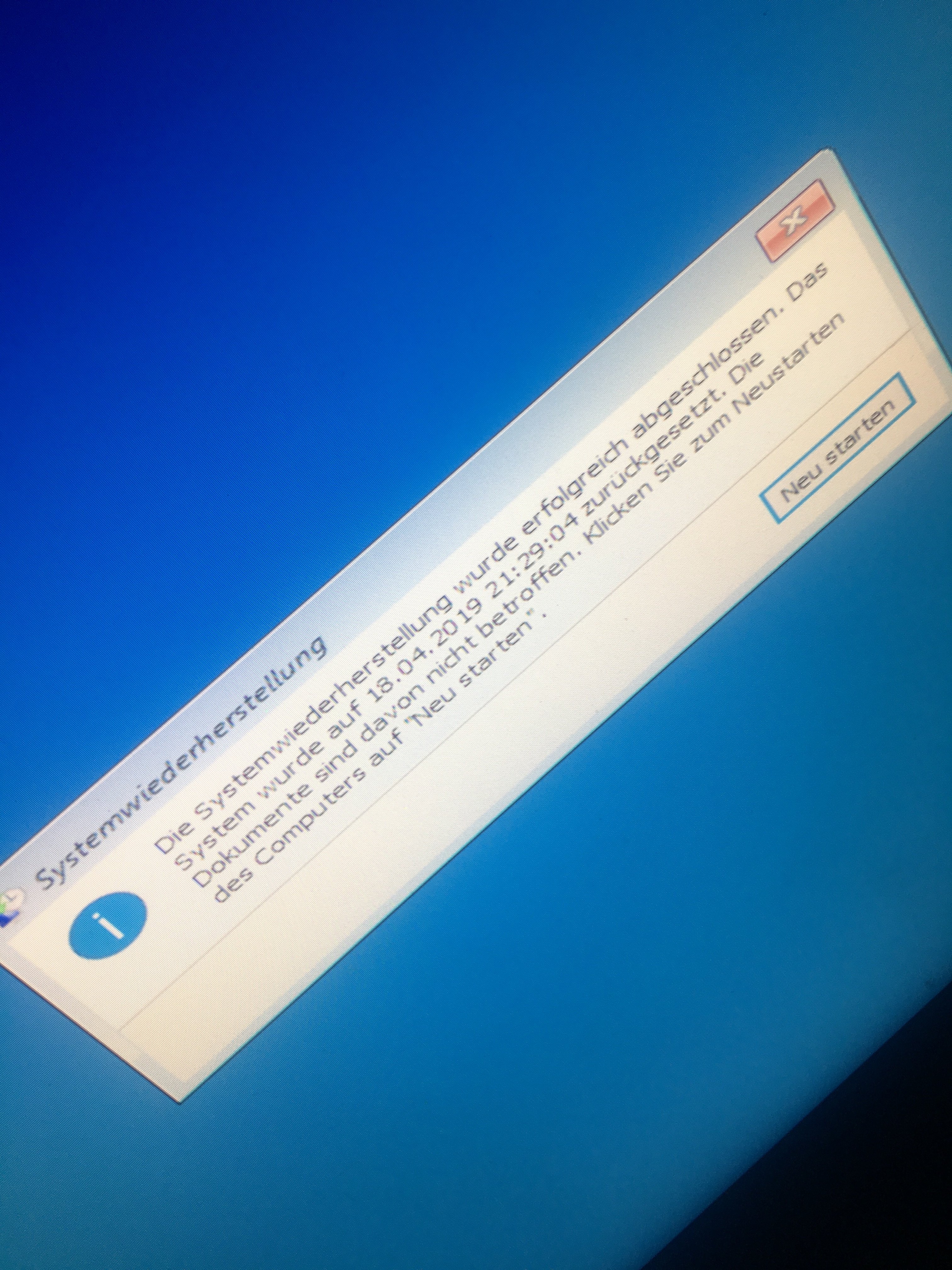

Okay. Die Wiederherstellung wurde fehlerfrei abgeschlossen und es ist ins BIOS gebootet?
Es gibt noch ein back up vom 23.04 Villeicht soll ich das mal probieren ?
Wie meinst ins bios gebootet naja wie gesagt danach kam der Screen den ich gepostet habe und ja dann ging’s ins BIOS wenn ich nochmal den pc aus und an mache ohne usb Stick bleibt der Bildschirm schwarz

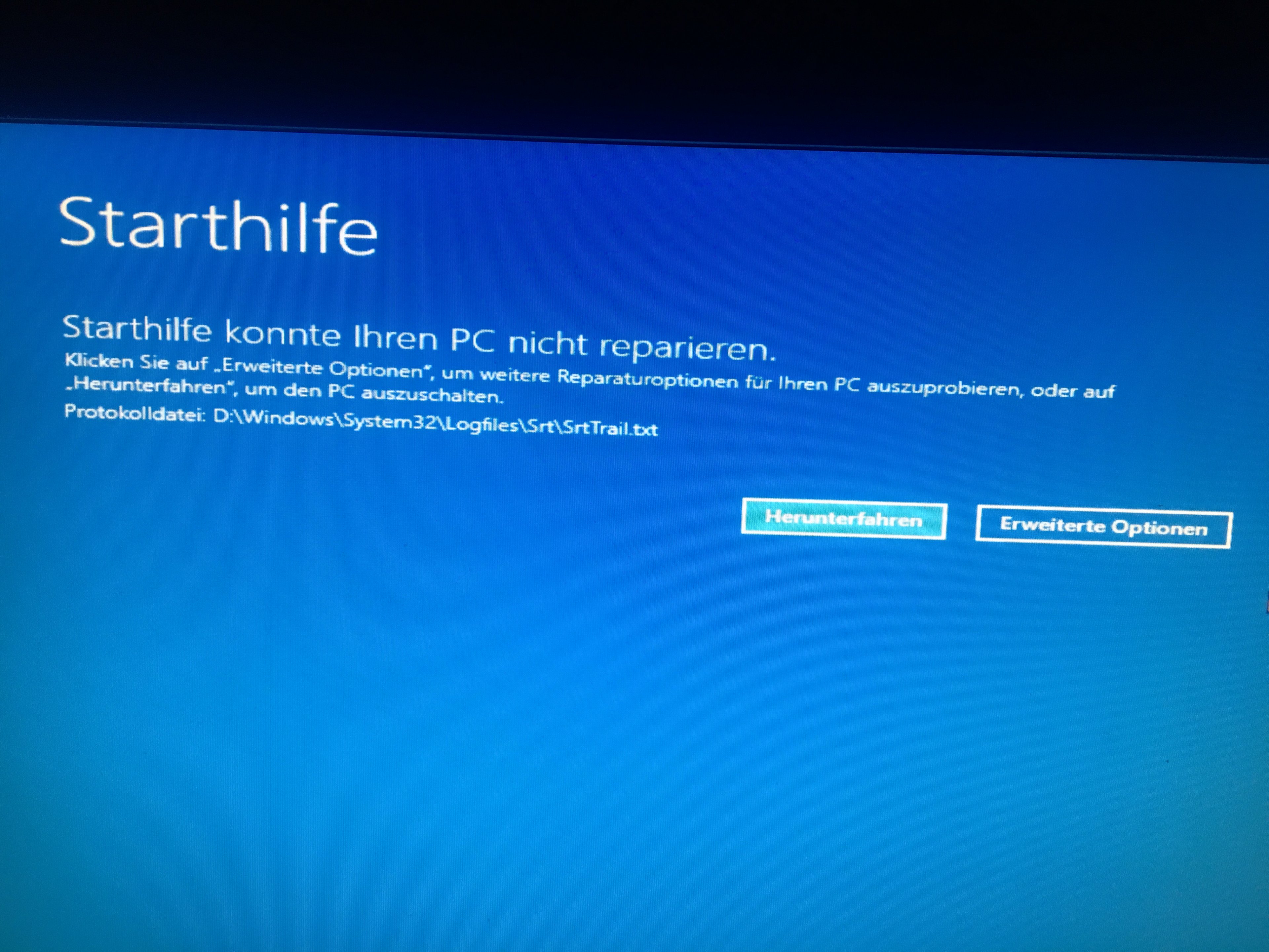

Starte mal vom Stick und mach eine Startreparatur.

Starte mal vom Stick >Computer Reparatur Optionen >Problembehandlung >Eingabeaufforderung dann CMD eingeben und Enter >dann sfc/scannow eingeben und Enter und bis 100% durchlaufen lassen.
Was steht dann da? Es wird versucht die System Dateien zu reparieren.

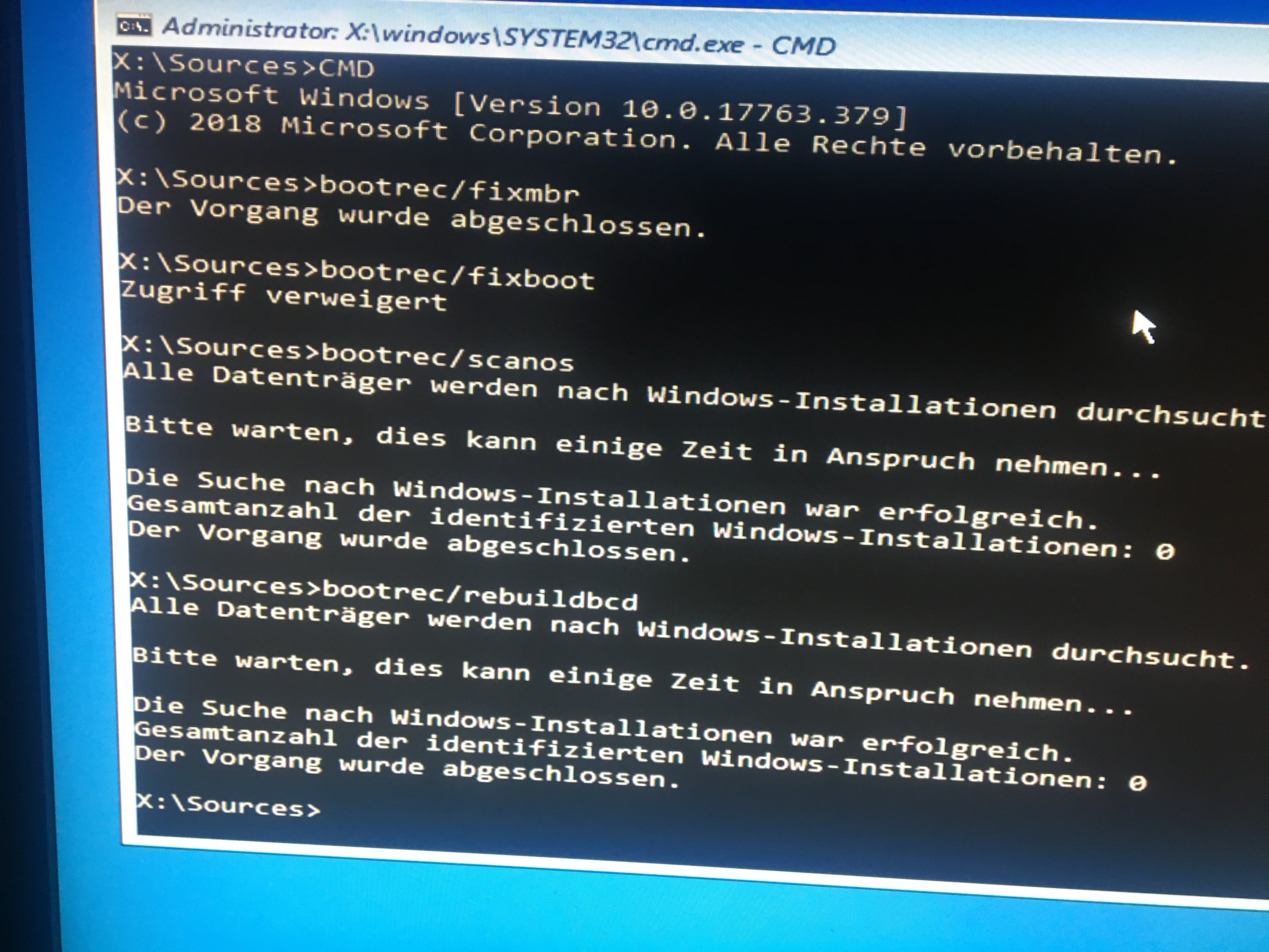

Bleib mal in der Eingabeaufforderung.
Gib mal ein:
bootrec/fixmbr>Enter
bootrec/fixboot>Enter
bootrec/scanos>Enter
bootrec/rebuildbcd>Enter
Die Befehle nacheinander eingeben!
Alle Befehle müssen fehlerfrei ausgeführt werden.
Nach dem letzten Befehl den PC neu starten!
