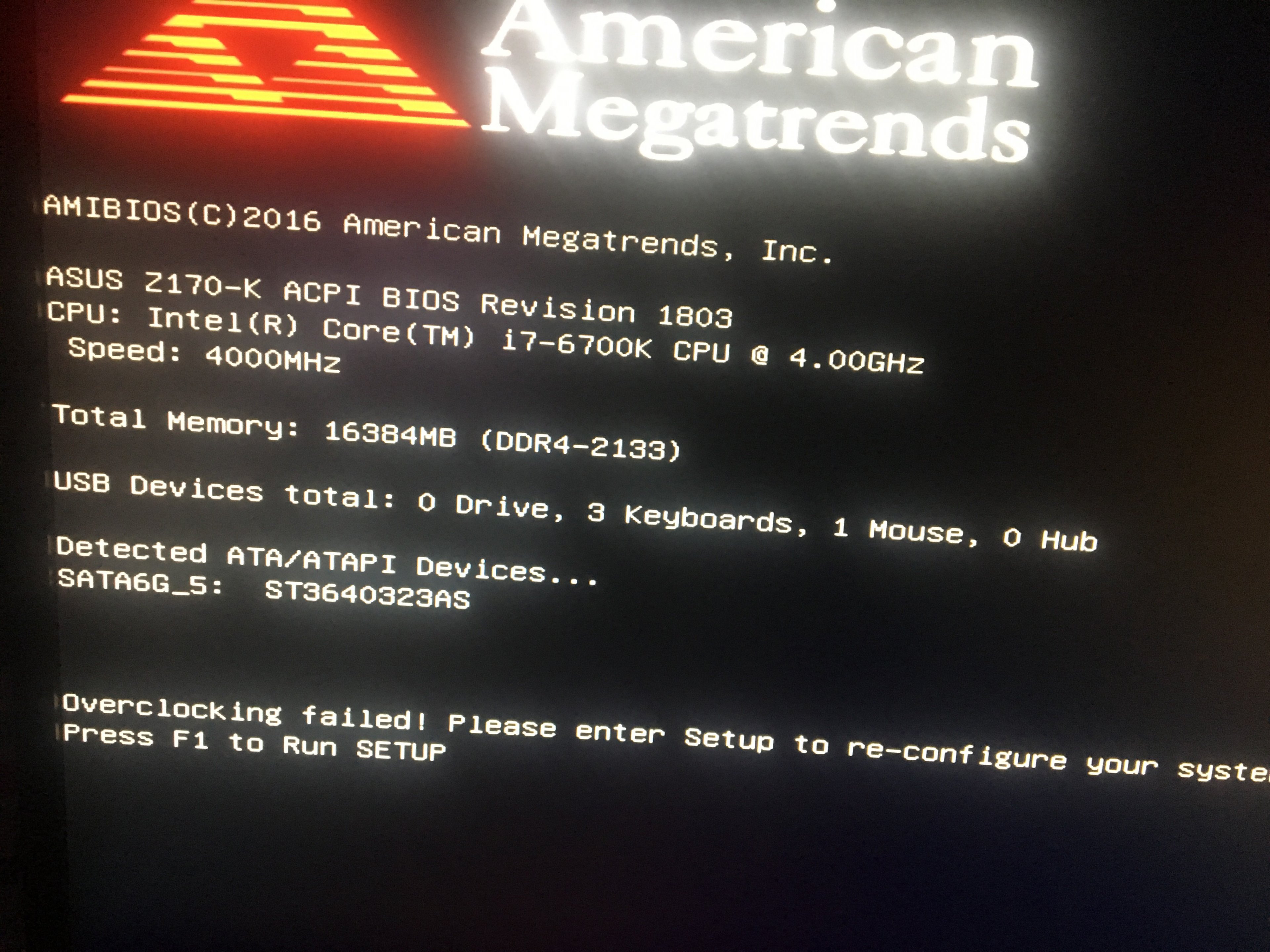

Setz mal dein bios komplett zurück auf default es liegt an dein oc was dein bild mit f1 gemeint war

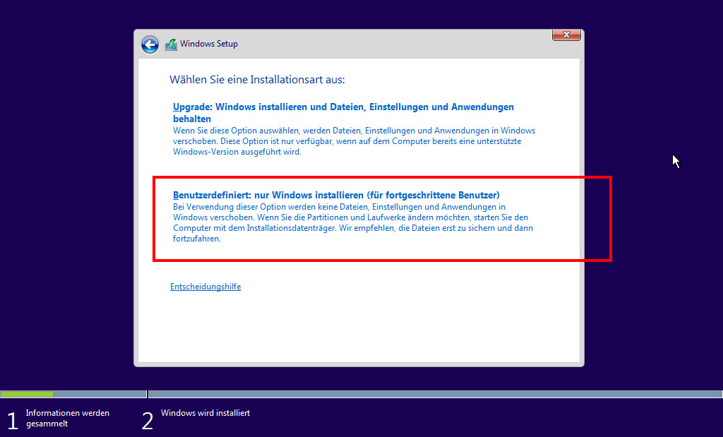

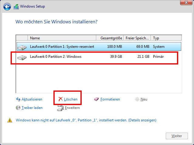

Ich persönlich formatiere bei einer Neuinstallation nicht, sondern lösche die Partitionen, bis nur noch "Nicht zugewiesener Speicherplatz" dasteht.
Ebenso nehme ich eine "benutzerdefinierte Installation vor.
Habe mir erlaubt, Beispiel-Screenshots anzuhängen:
779065
Bis jetzt hatte ich bei einem Clean Install KEINE Probleme damit.

Nun kam das mit F1 bin ich dann einfach wieder im bios muss ich nun wirklich alles neu aufspielen oder mach ich was mit dem backup falsch ? Anhang anzeigen 779017
Genau da liegt es sicherlich

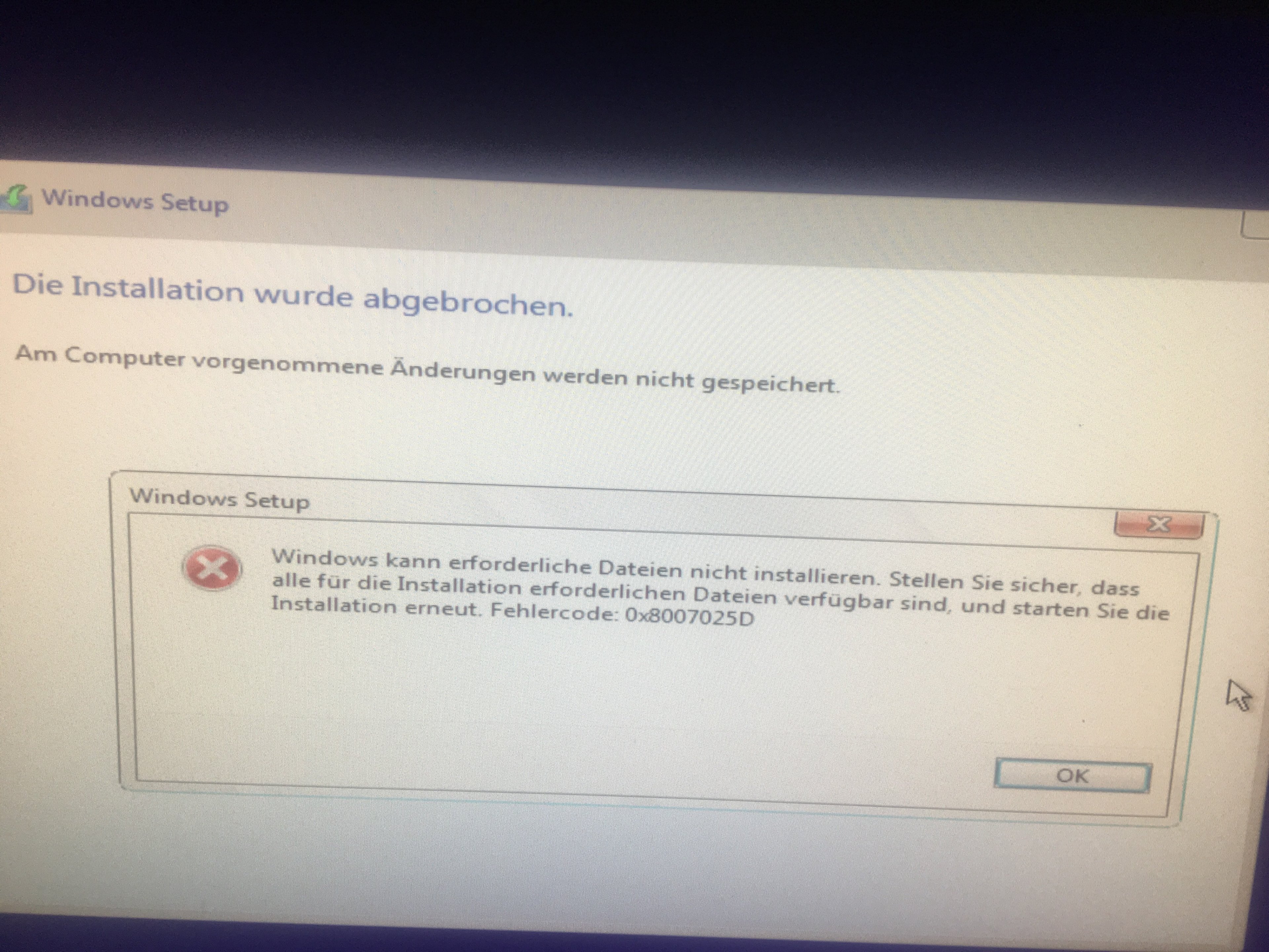

Hab’s genau so gemacht kommt immer noch die Fehler Meldung was soll ich nun machen Leute ....
Kommt immer wieder die Meldung
779070

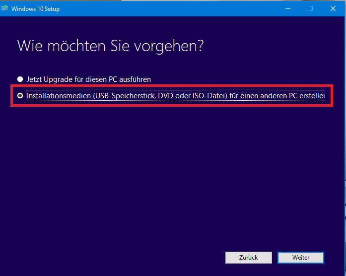

Erstelle Dir HIER einen neuen Installationsstick.
Wähle Dein benötigtes BS (z.B. Win 10 Pro 32-bit deutsch) und erstelle den Bootstick für "einen anderen PC" (sinnbildlich wiedergegeben)

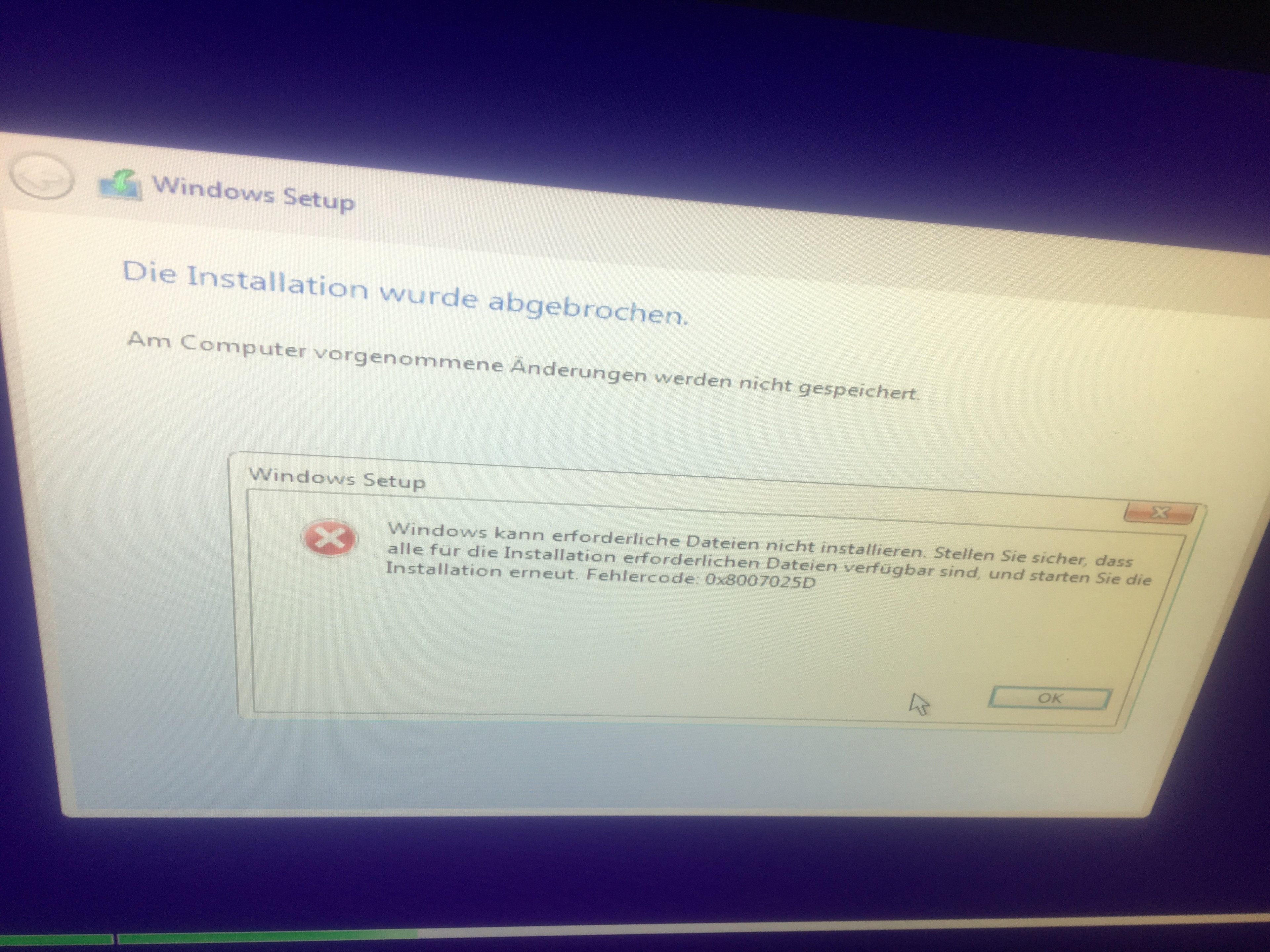

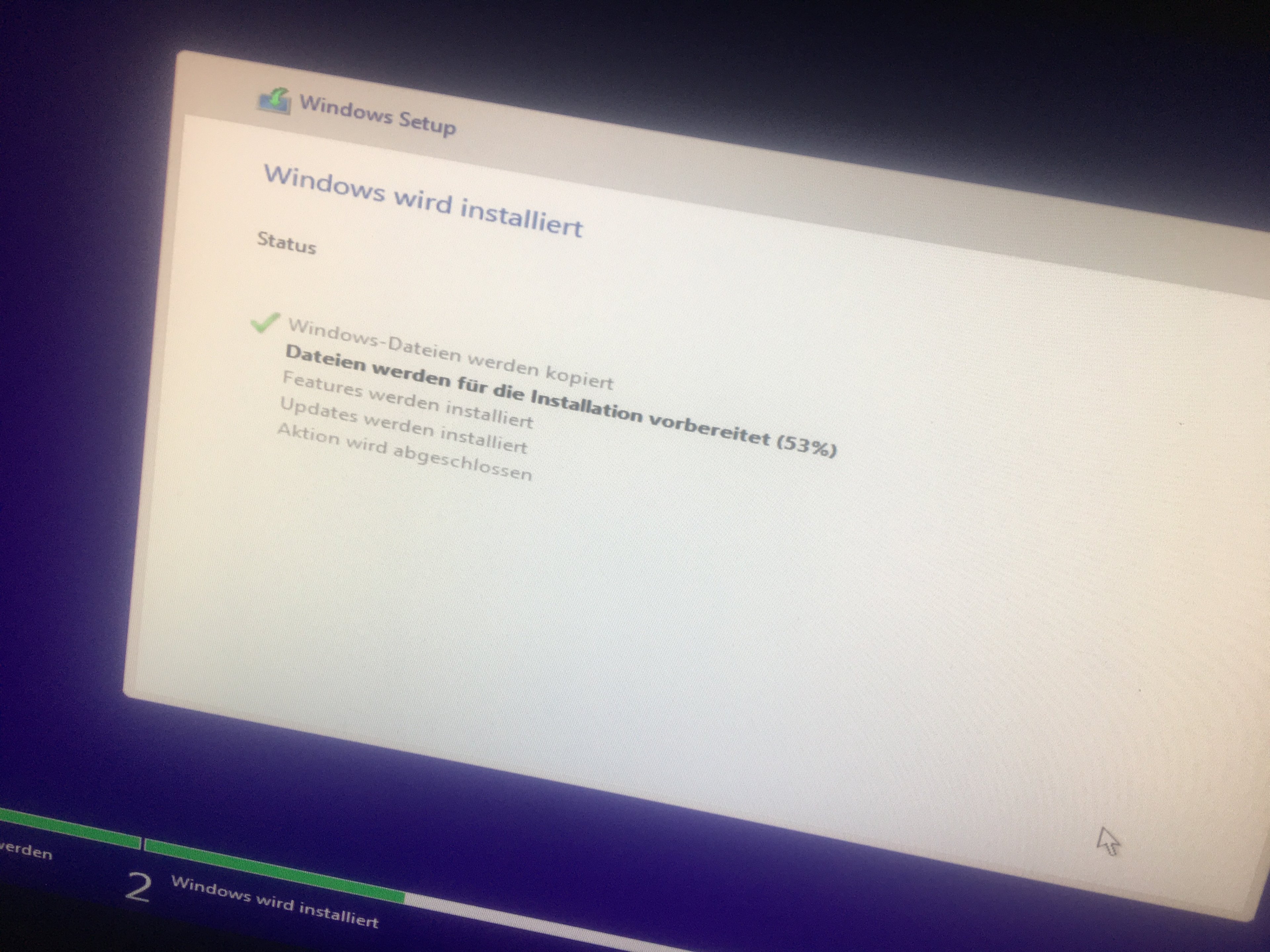

Die Installation wird ja nicht mit einem Neustart fortgesetzt mitten drin hört es auf und es kommt die Fehlermeldung ungefähr ab hier kommt die Fehlermeldung ging noch bis 61%
779071

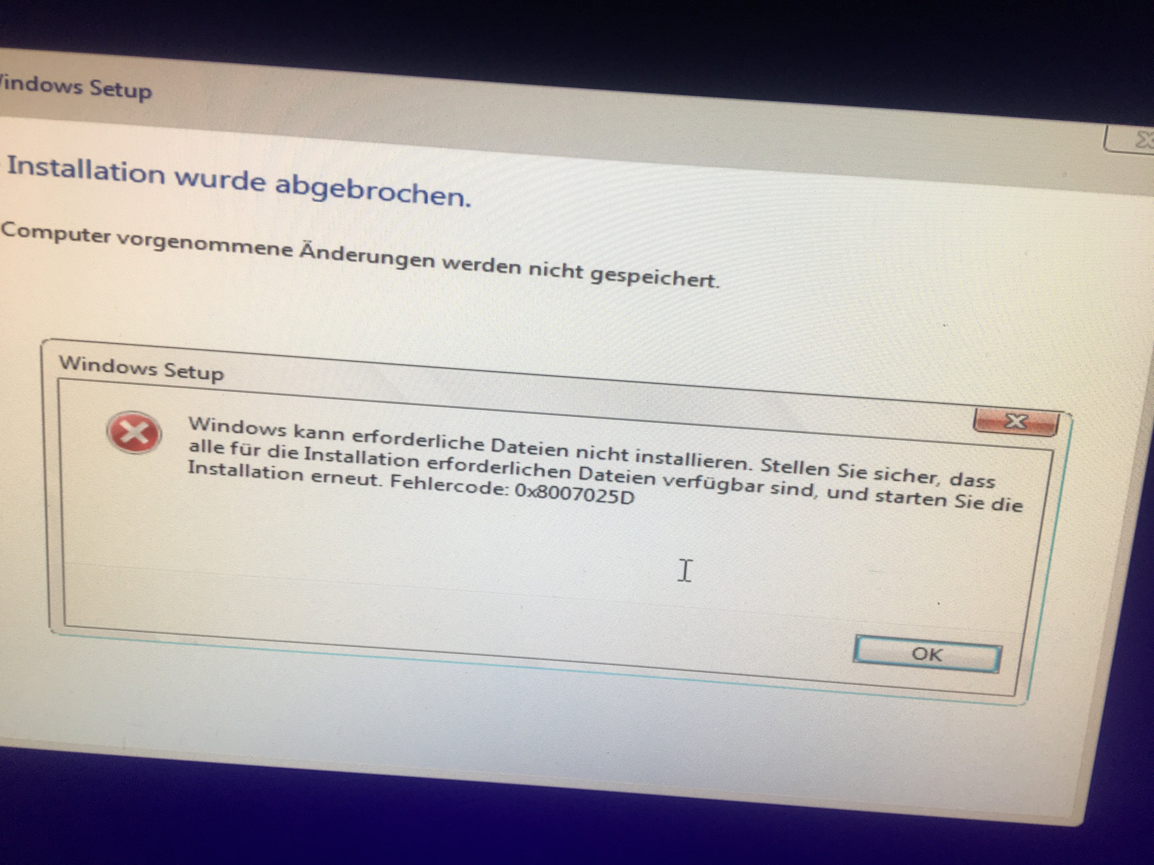

Danach kommt das
779072
Hab alle Patientionen gelöscht wie auf den Bildern beschrieben alles genau so gemacht
Wenn Du mehrere Festplatten hast, so klemme alle ab, auf die Du NICHT installieren willst.
Hab nur eine Hdd und eine SSD und auf der SSD möchte ich es installieren was ich auch ganze Zeit versuche
Erstelle Dir einen neuen Installations-Stick mit dem bereits genannten Link.
Meine Vermutung ist, dass der mit Rufus erstellte Installations-Stick fehlerhaft ist.

Hast du dein BIOS mal auf default gesetzt?
Post #18 meine Frage wegen Übertaktung.

1. Auf der Microsoft Hompage Bootstick für einen anderen PC erstellen.
