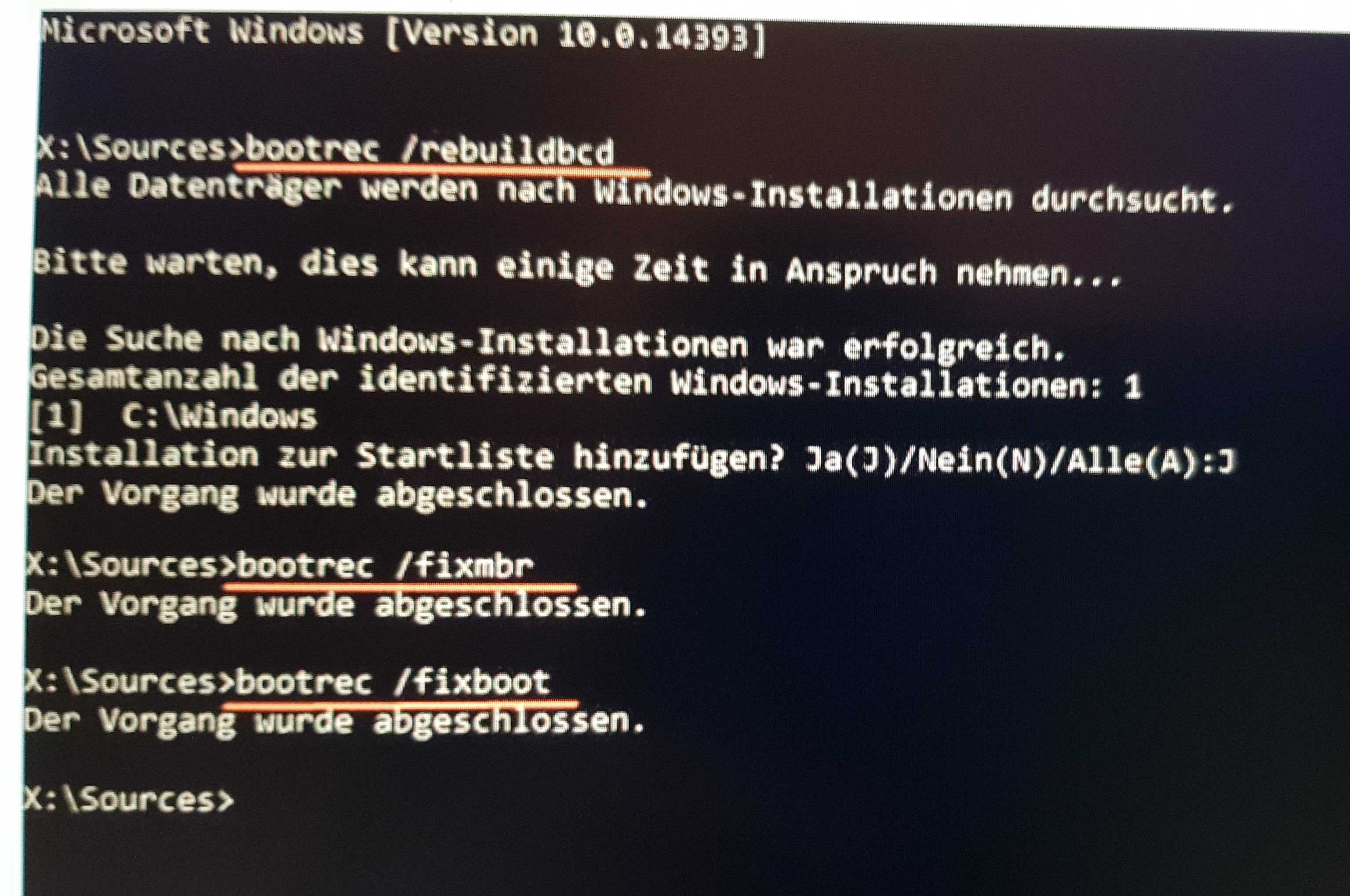

Hat es den letzten Befehl verweigert?
Bootrec /rebuildbcd?
Stand da "Systemgerät kann nicht gefunden werden"?
Neustart nur wenn alle Befehle fehlerfrei waren!

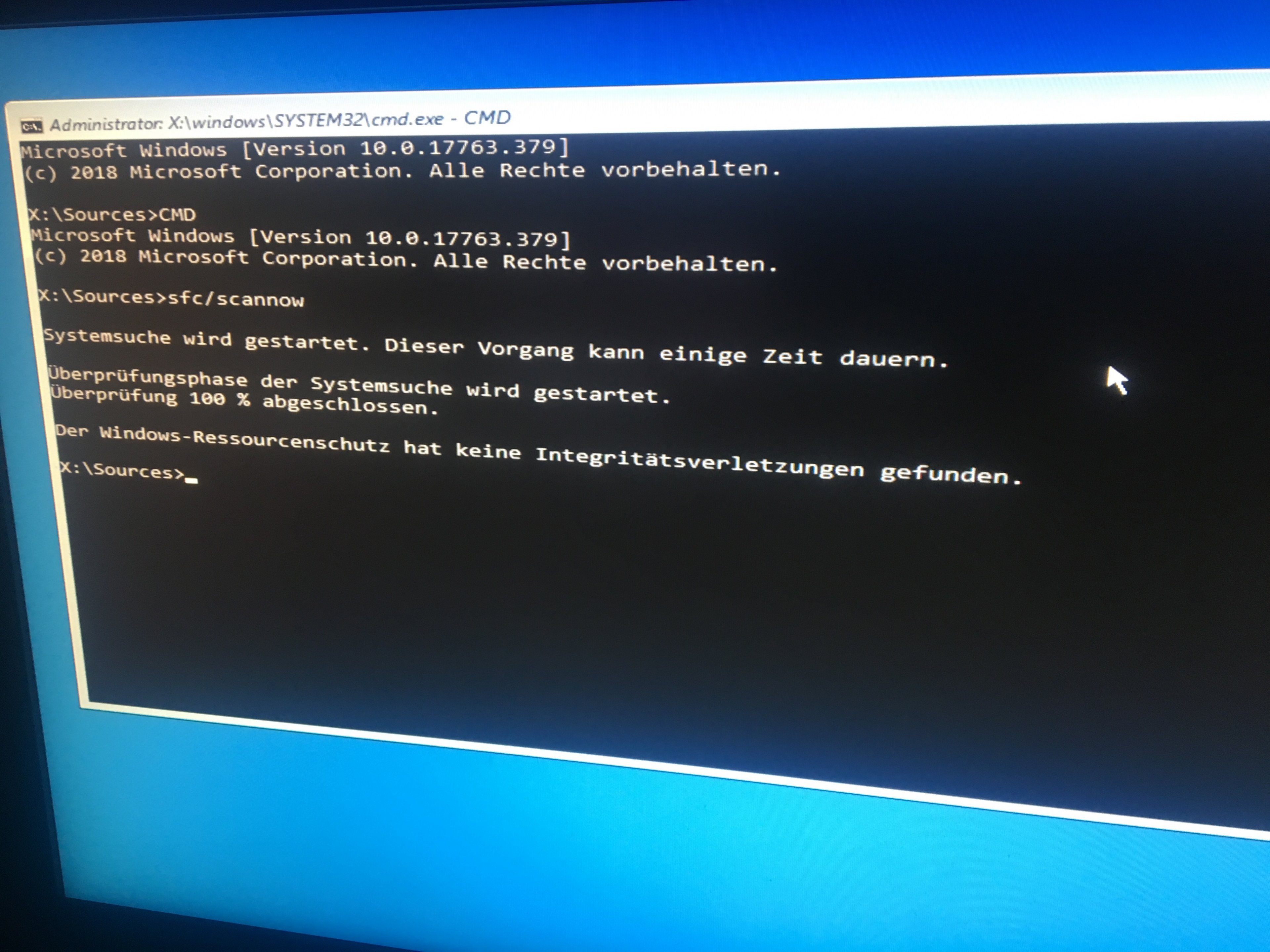

Das steht bei SFC ..

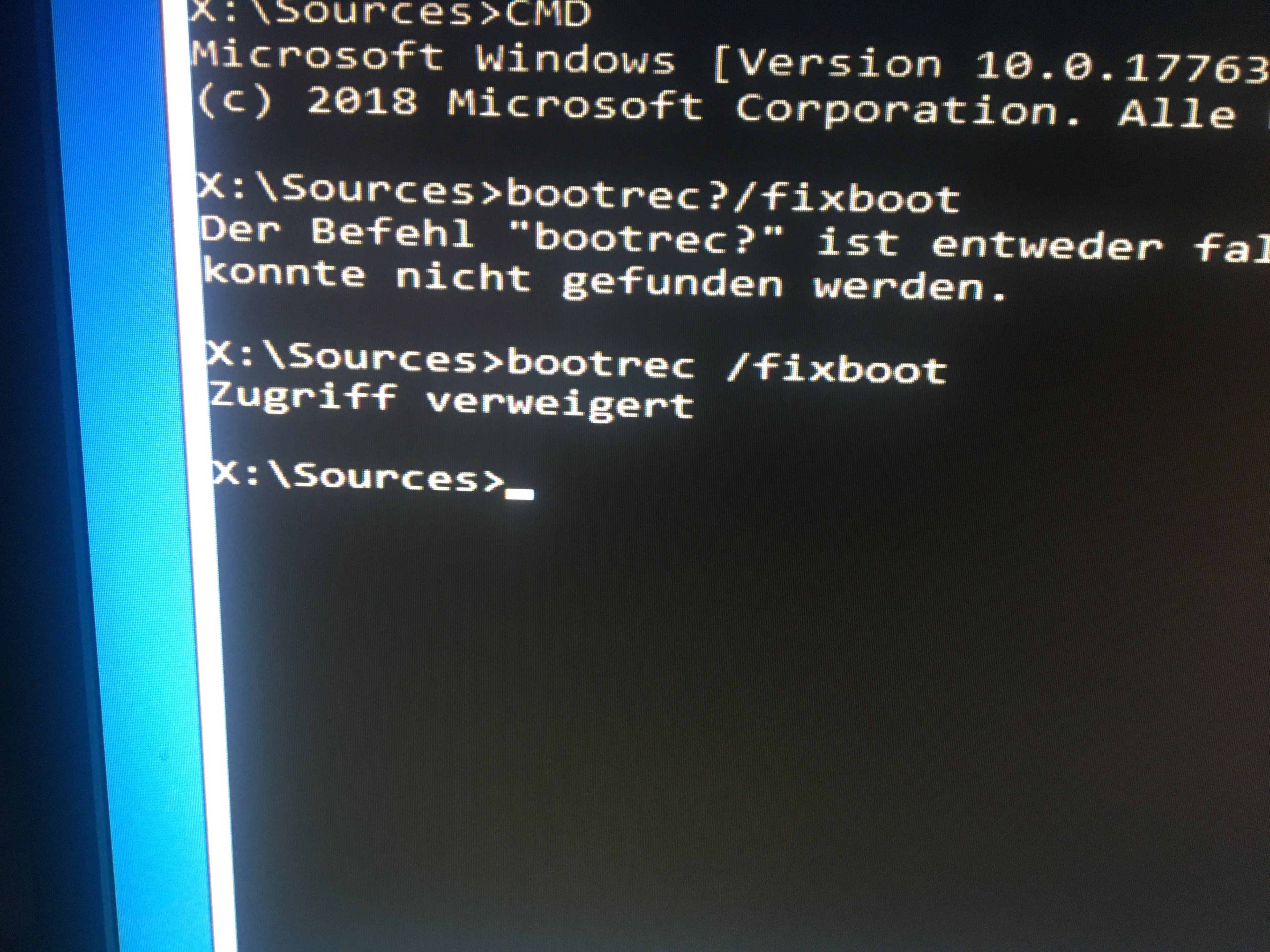

Schreib das nochmal so:
bootrec /fixboot
hinter bootrec ein Freizeichen.
Hinter bootrec oder fixboot?
Hinter bootrec geht das nicht dann kommt das wie genau soll ich das schreiben
Dann kommt das
„Zugriff verweigert“
779048

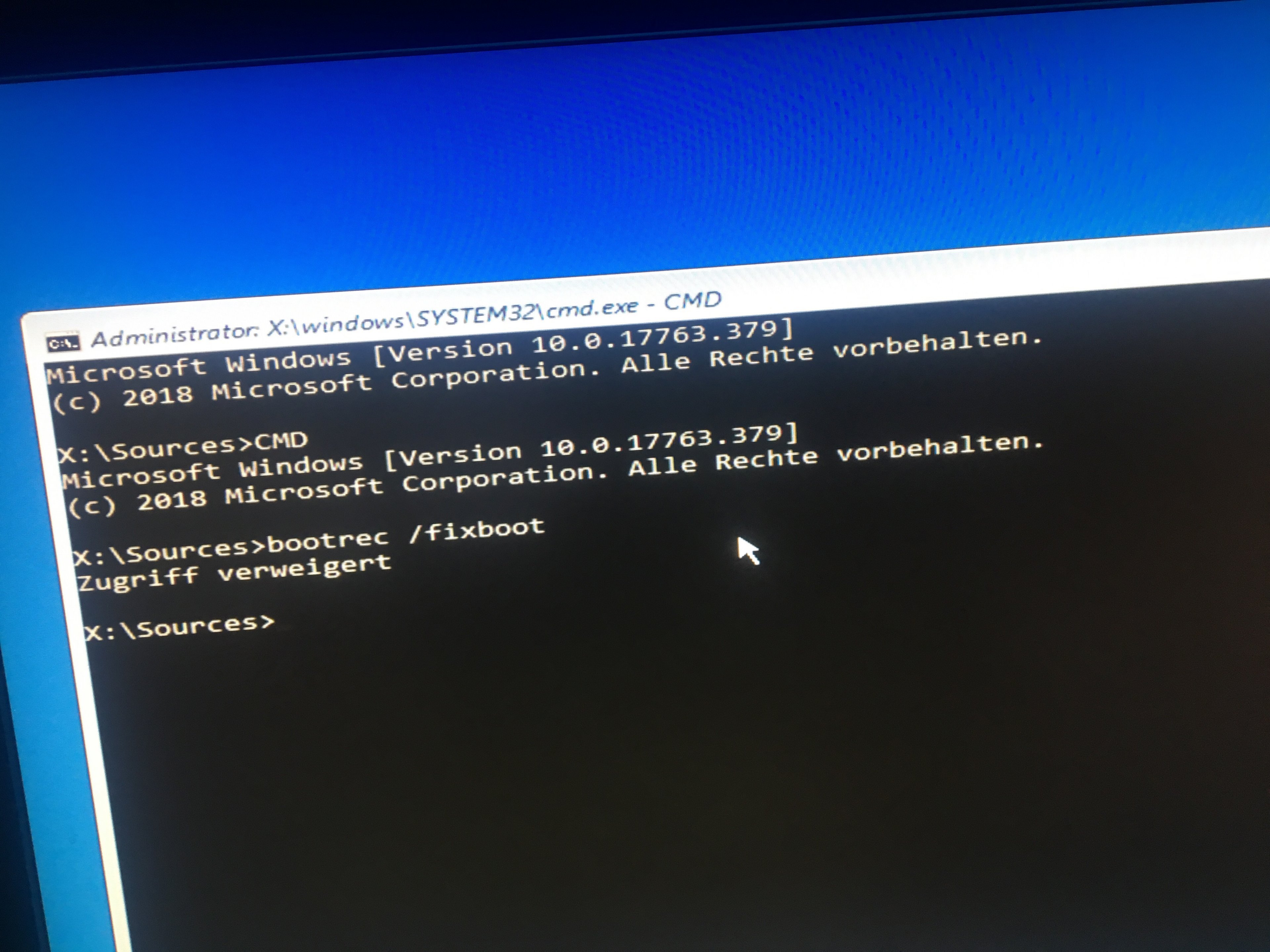

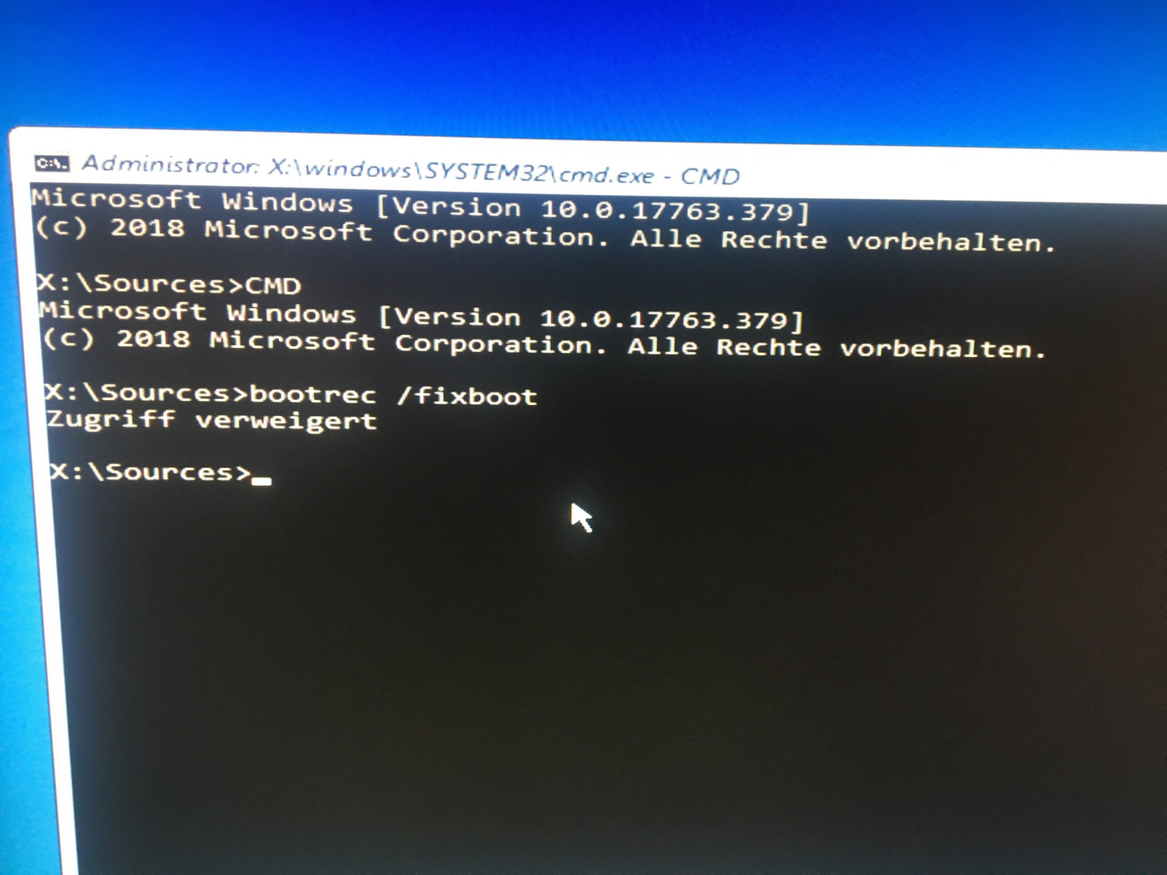

Warum machst du da ein Fragezeichen hin?
bootrec /fixboot
Gib vorher mal CMD ein und Enter und dann den Befehl.
Sry hab mich verlesen ja hab ich gemacht siehe Bild
Zugriff verweigert
Ja hab ich ja im oberen Bild gemacht ..
hier noch einmal .. „Zugriff verweigert „
779053
Was nun? 😬

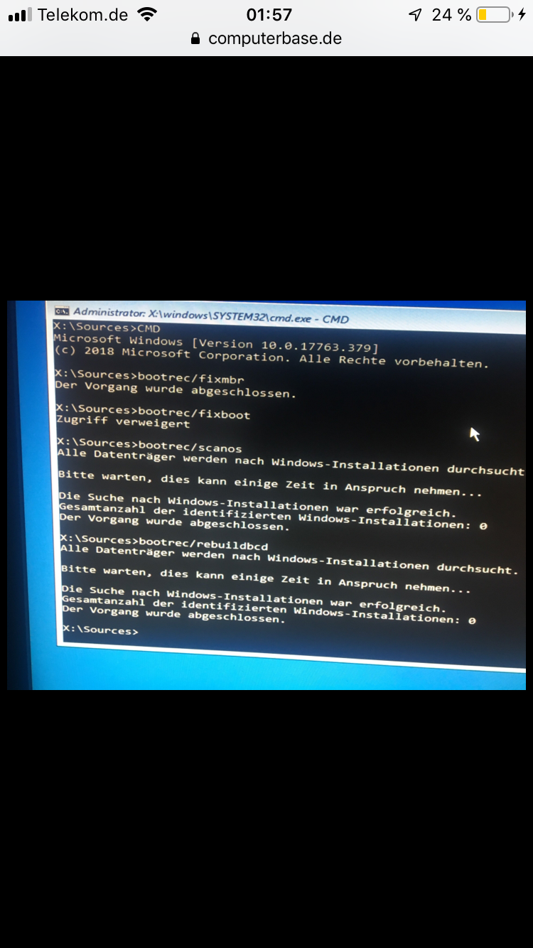

Sah das so aus? Außer der eine Befehl.
Es wird bei dir keine gültige Windows Installation mehr angezeigt.
Du kannst das nochmal probieren.
Aber ich glaube es ist aussichtslos.
Es wird nur noch eine clean Installation übrig bleiben.

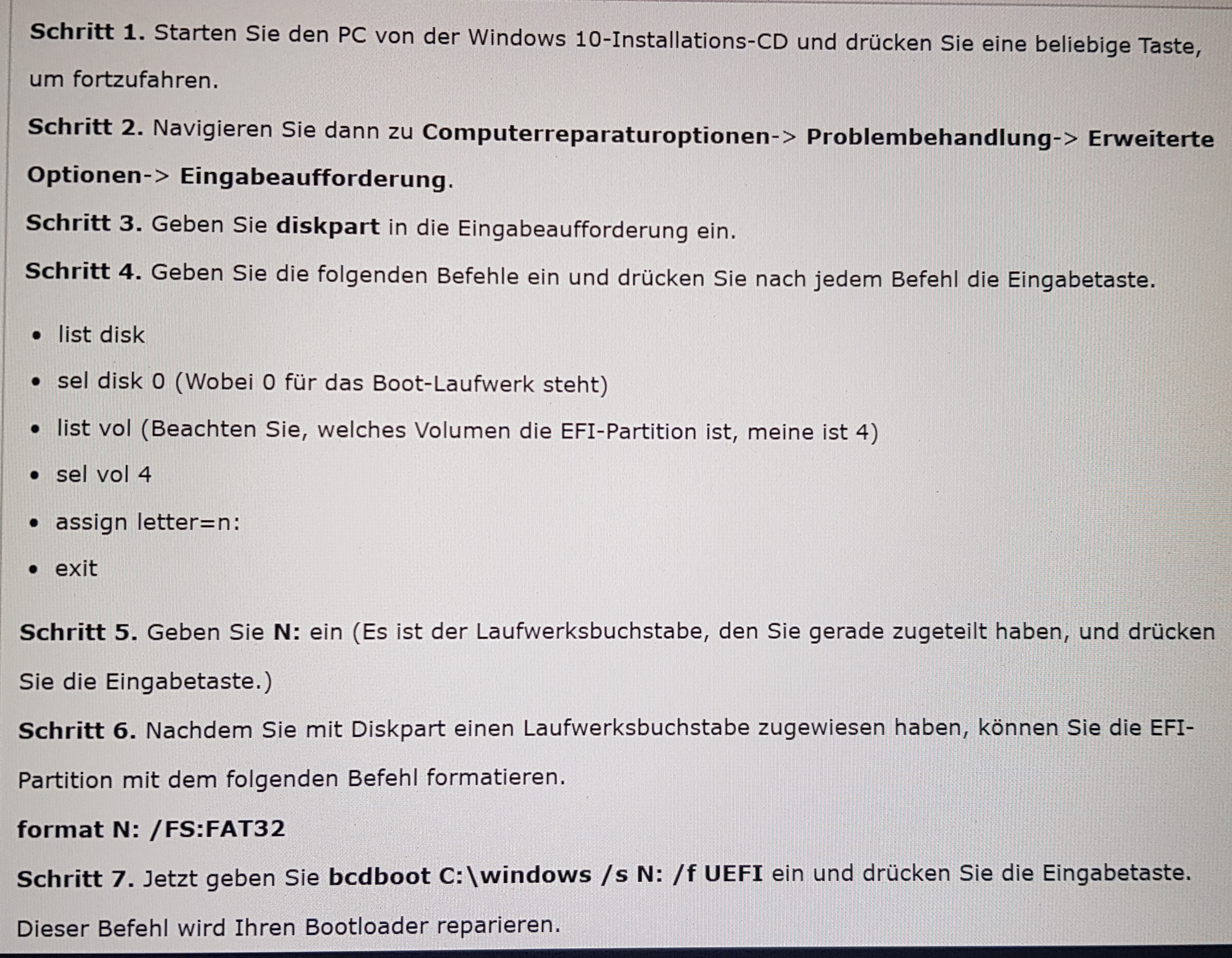

Neuinstallieren ist eine möglichkeit aber die daten per linux live cd mal rauskramen aber ich weiss nicht ob die seiten die oben in meinem kommentar helfen könnte
