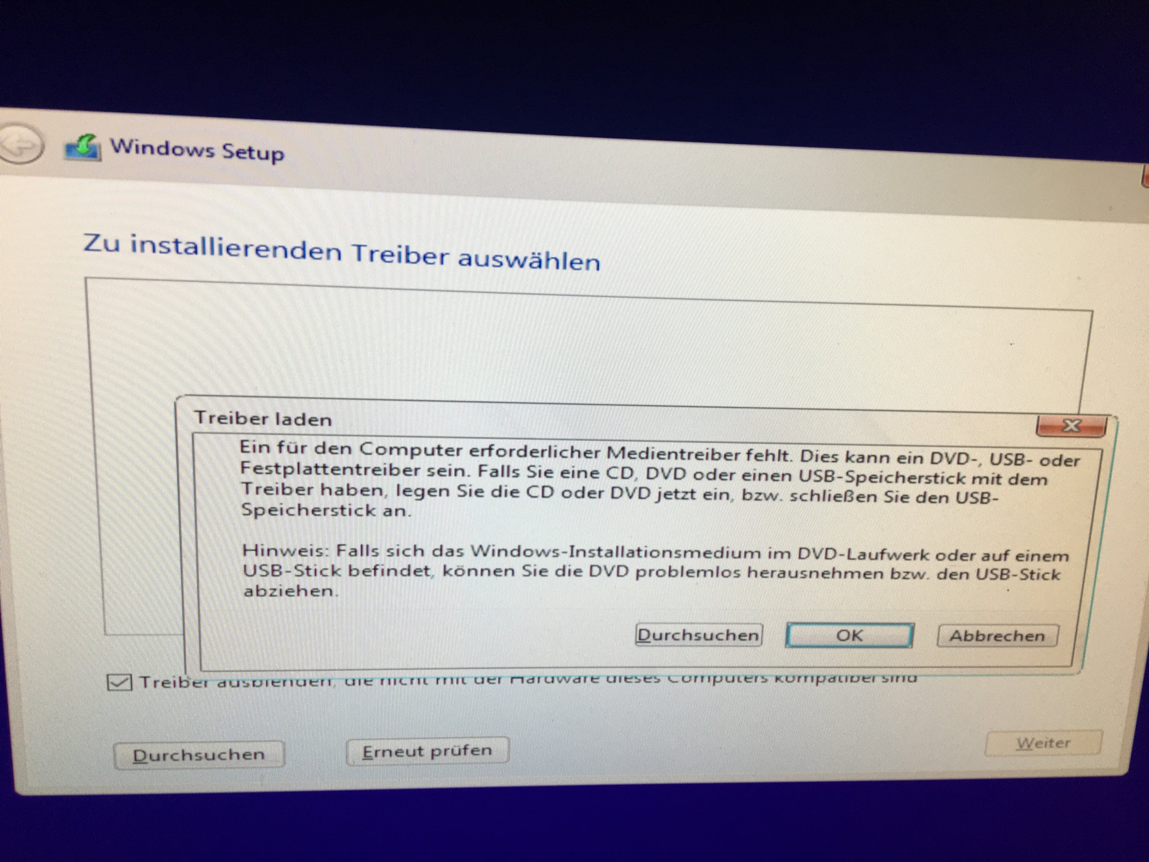

Wenn ich jetzt mit diesem usb installieren möchte kommt sowas ..
Glaube ich gebe das Ding morgen einfach nem fachmann hab echt keine Nerven mehr
ErgÀnzung ()
ErgÀnzung ()
ErgÀnzung ()
Hast du da noch eine DVD (Mainbord DVD) im Schacht?
mal entfernen!

Windows 10 braucht keine Treiber und erst recht keinen Medien Treiber.
Den kennt je nun kein Mensch.
Entweder der USB Stick wurde nicht richtig erstellt, ist fehlerhaft oder so was kurioses wie Mainboard DVD ist der Grund.

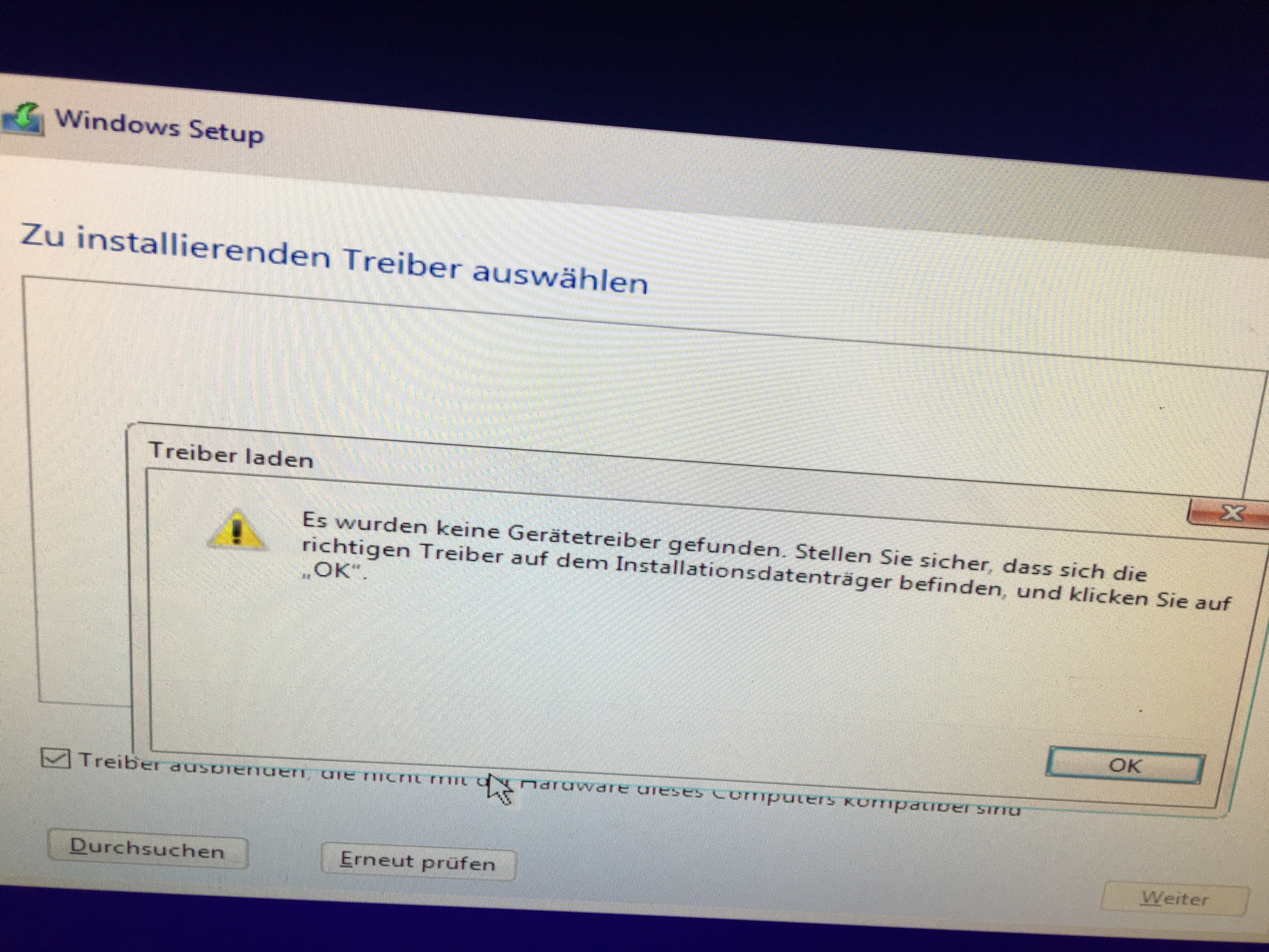

ich sehe immer nur den gleichen Fehler mit den Treiber.
ErgÀnzung ()
welchen anderen USB. wie weit kommst du, welcher Fehler?Mit dem anderen usb geht die Installation komischer weise nur nicht komplett

und hier noch !
https://www.win-10-forum.de/windows...installation-mediatreiber-fehlt.html#post2098
gehts hier um eine UEFI Installation?
Beim Reiter BOOT im Bios ist der Windows Bootmananger, deine SDD an 1. Stelle ?
Der UEFI USB Stick wird ja nur ĂŒber das BootmenĂŒ ausgewĂ€hlt.
mit welcher F Taste ruft du beim Starten das BootmenĂŒ auf?Problem hat sich erledigt - Auswahl des USB-Sticks ĂŒber den Bootmanager des Motherboards statt ĂŒber den installierten BM war die Lösung.
