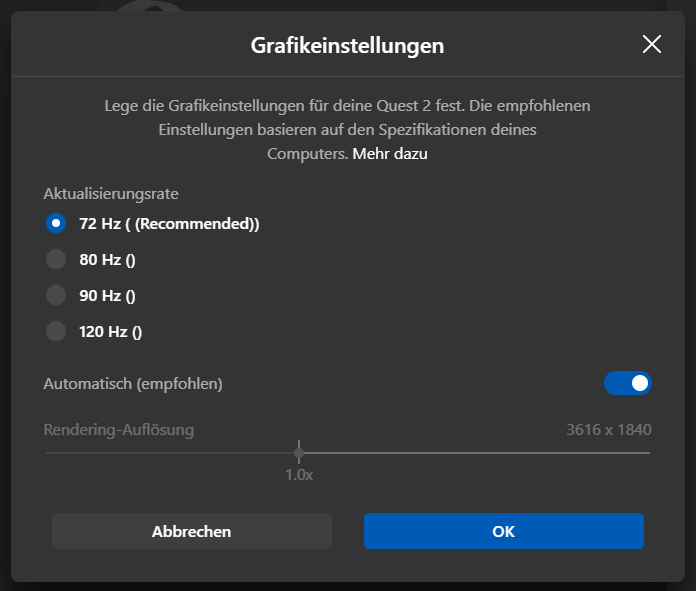

Wenn das Geld passt und du dabei keine Bauchschmerzen bekommst: nimm die 4070 Ti. Wenn VR-Gaming wirklich etwas in der anstehenden Zeit werden soll, dann würde ich da nicht lange fackeln.
Hinzu kommt: die Grafikkarten über der RTX 3070 sind sehr "unschön" bepreist. Soll heißen: eine RTX 3070 Ti, eine RTX 3080 oder gar 3080 Ti (oder 3090/Ti) lohnt sich rein finanziell eigentlich überhaupt nicht, weil sie preislich zu nahe an die 4070 Ti heranrutschen, dafür aber von der Leistung her stark entfernt sind (3080 Ti/3090/3090 Ti liegen leistungstechnisch etwa gleichauf, liegen preislich aber sogar weit darüber).
Rausgeschmissen Geld ist es aber selbst auf Full HD nicht: die kürzlich veröffentlichte Unreal Engine 5 Conifer Forest-Demo, die ja jeder frei herunterladen und selbst testen kann, läuft bei mir auf der RTX 3060 Ti unter vollen Grafikdetails zum Beispiel nicht mehr konstant auf 60 FPS - da gibt's mal Drops in die mittleren 50er.
Das bedeutet: Natürlich kann ich die Details minimal herunterdrehen, aber es zeigt eben auch, wo die Spiele in naher Zukunft hingehen werden. Mit einer 4070 Ti hast du hier noch Overhead ohne Ende - UND eben zusätzlich den nötigen Bums für VR.
Mal als Beispiel:
Meine Quest 2 hat eine Standard-Rendering-Auflösung von 3616x1840 Pixel und möchte gern mit mindestens 72 Hz gefüttert werden - also 72 Bilder pro Sekunde.
Der Auflösungsskalierer geht rechts übrigens rauf bis 5408x2736. Je höher du die Auflösung wählst, umso sauberer wird natürlich auch das Bild in der VR-Brille und wenn du statt "nur" 72 Hz 120 Hz wählst, wird das Bild zudem auch noch butterweich.
Idealerweise hast du also eine Grafikkarte, die möglichst viele dieser Aspekte aus der Hüfte geschossen meistert, ohne, dass du im Spiel sämtliche Regler komplett auf Low stellen musst. Glaub mir, mit einer 30er Serie wirst du zwangsweise schnell an dein Limit kommen in diesem Szenario.
