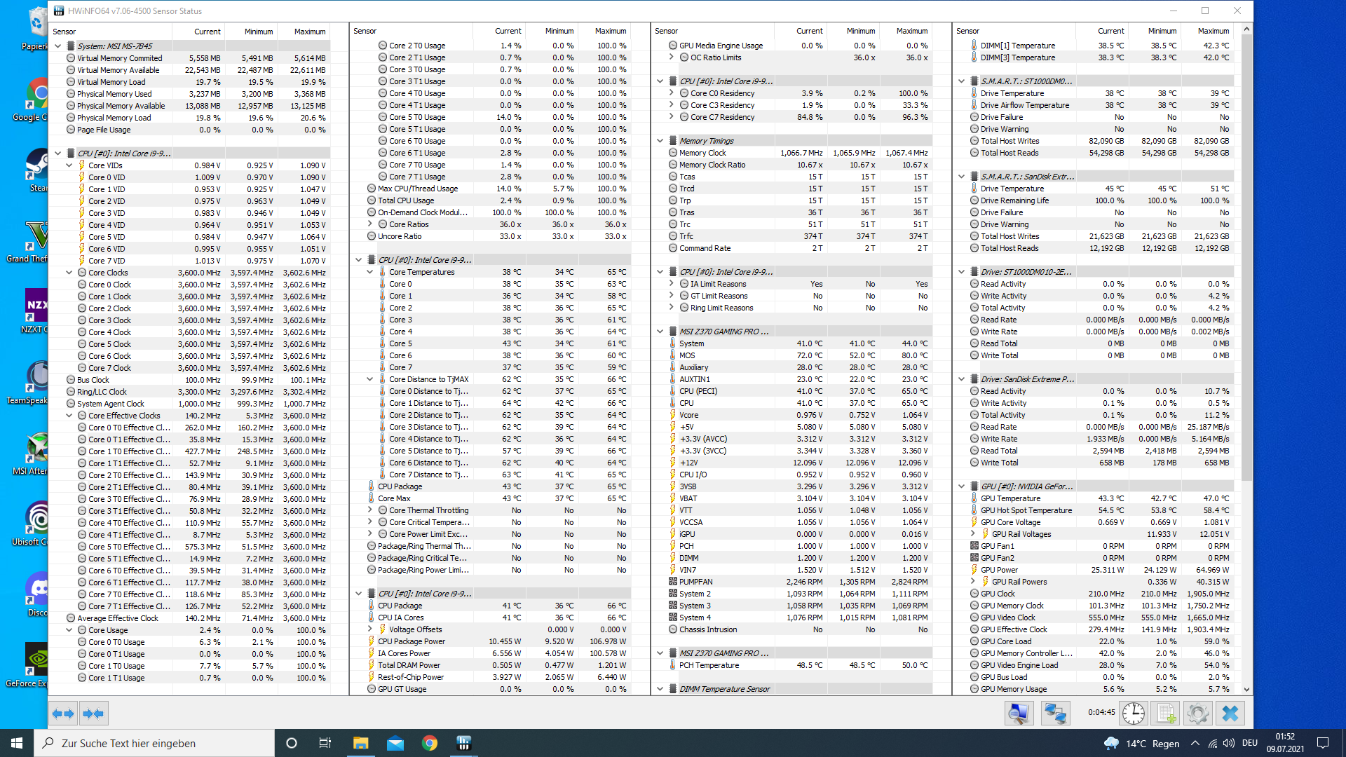

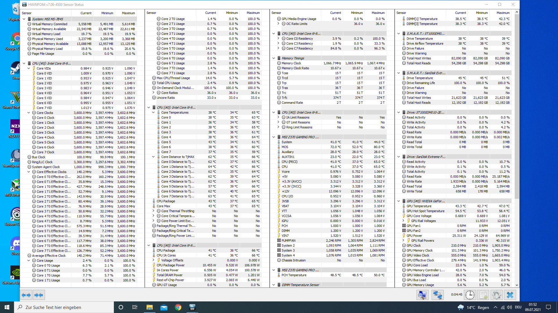

Das ist jetzt das Ergebnis von TDP Automatisch und CPU auf 3,6 gedrosselt, alle anderen Settings im BIOS Sind auf Standard, auch die RAM Einstellungen.goodnight schrieb:Noch ein HWiNFO Tip: Nimm in den Einstellungen(Zahnrad) bei "show columns" average raus, hat noch nie jemanden interessiert.
Macht das Fenster noch mal schmaler. Und die blauen Erweiterungspfeile kannst du mehrfach benutzen. Passen dann locker vier Spalten in einen screen und du sparst dir eine Menge rumscrollen.
Gleicher Primetest?
Die Temperatur der Spannungswandler ist deutlich gestiegen zu vorher, fast 20°C auf 80°C. Könnte sein, dass die mit höherem Takt/vcore/Power weiter deutlich ansteigt. Würde das nicht als problematisch ausschließen wollen.
Du kannst ja mal versuchen, den Takt langsam anzuheben und das Ganze beobachten. Speziell die Veränderungen bei Takt, vcore, Package Power und MOS(Spannungswandler), bis prime anfängt, abzustürzen.
Die Lüfter deiner eingangs erwähnten Aio dürften da auch kaum irgendeine nennenswerte Kühlung erzeugen, sollten da Temperaturprobleme der Grund sein.
Besorg dir z.B. einen kleinen Standlüfter und leg ordentlich Luft an den Bereich bei offenem Seitenteil, sobald du kritische Einstellungen erreichst, die Probleme machen, um das zu überprüfen.

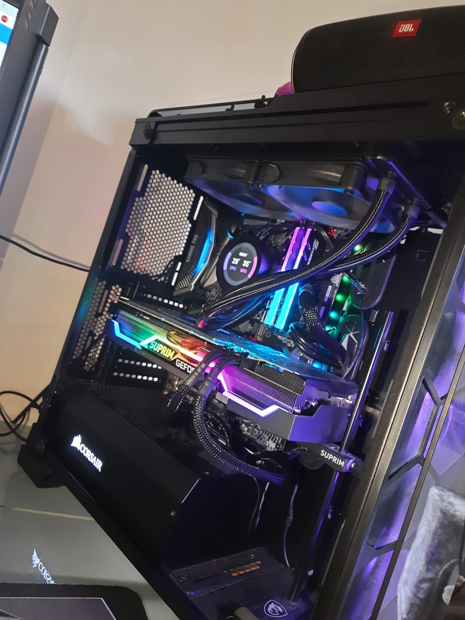

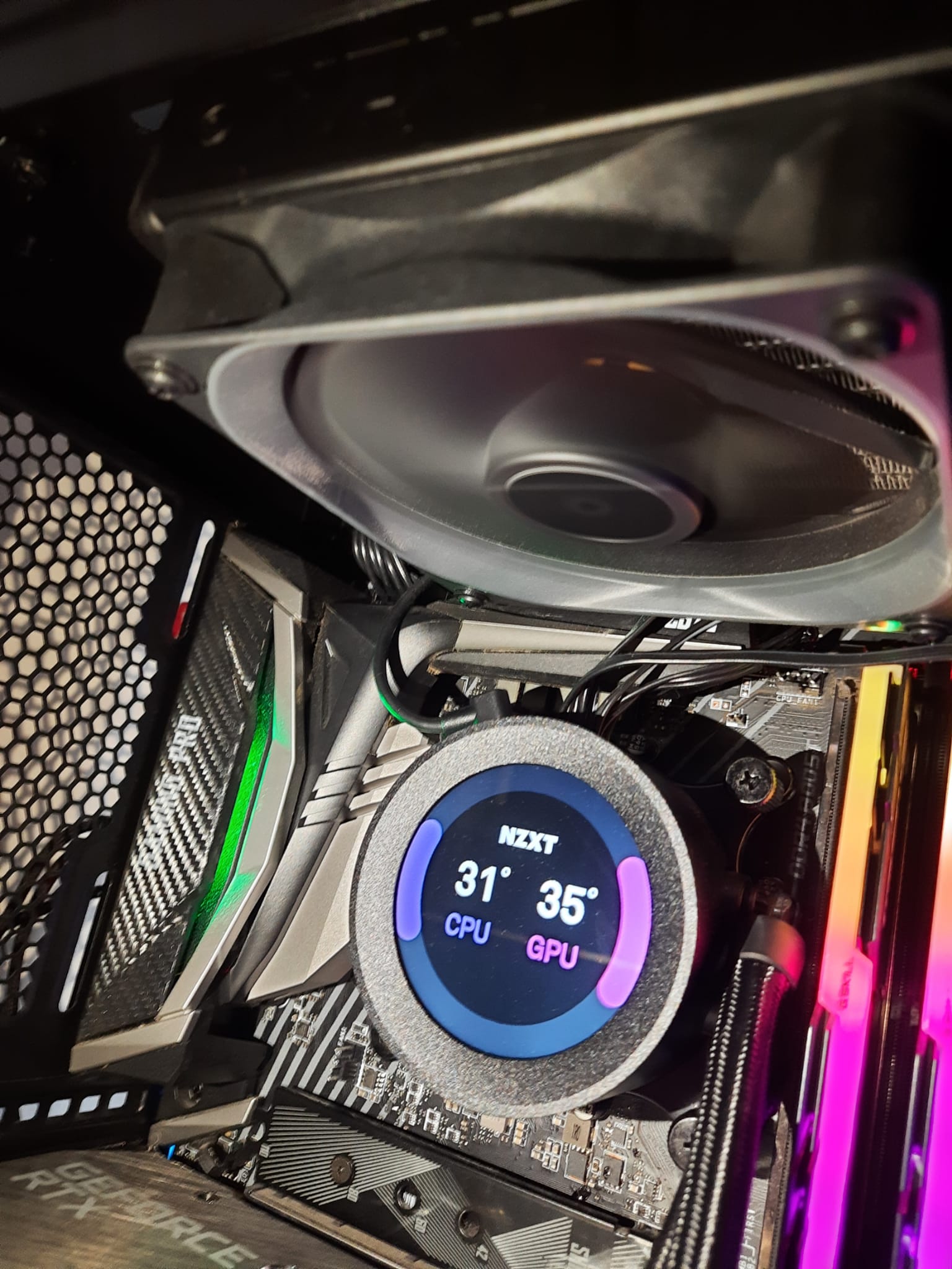

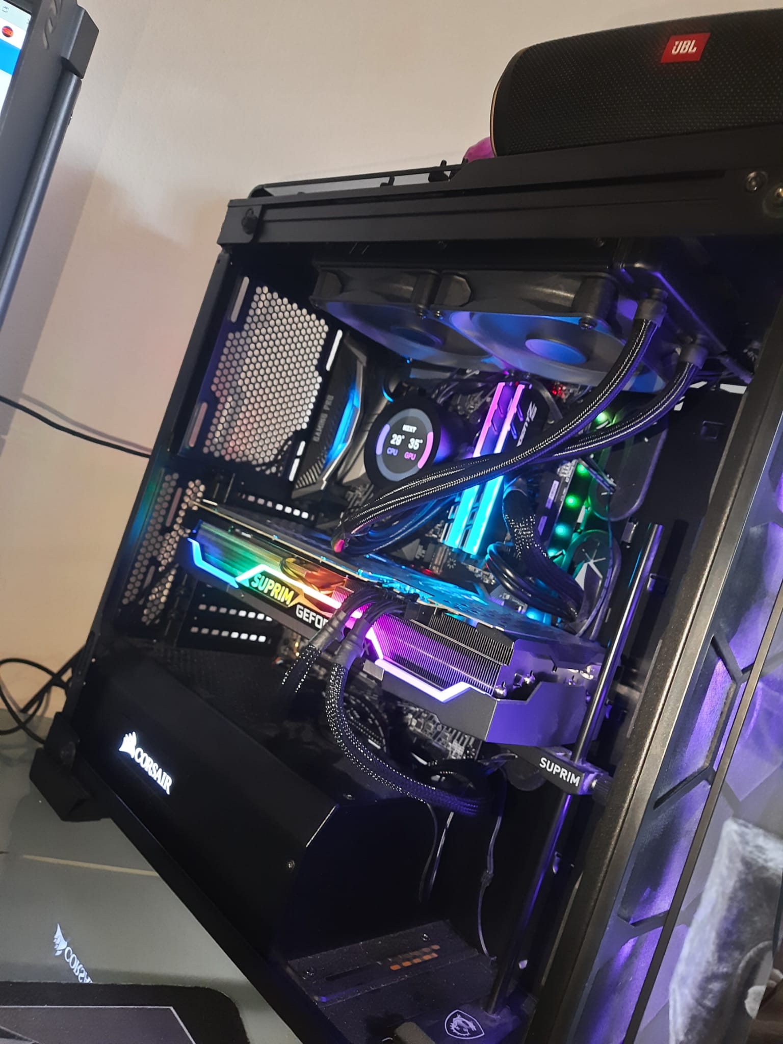

Ich ehrlich gesagt auch, da bei dem Mainboard ja die VRMs auch unter dieser Plastikabdeckung (die bei solchen Midrange MBs halt auch irgendwie fast nur zur Deko da sind...) liegen.goodnight schrieb:Ich hab aber leichte Zweifel, ob lediglich ein Lüfter an der Rückwand da groß was ändert. Vielleicht wenn du ihn so positionierst, dass er direkt drauf bläst.
Habe heute mal nen Ventilator davorgestellt, Temperatur ist immerhin wesentlich langsamer angestiegen und bei 100° war dann Schluss.
Der Lüfter liegt dann aber auch wesentlich näher an den VRMs als der Turmventilator. Föhn der auch Kaltluft bläst hab ich leider nicht.
Vielleicht ist auch der Radiator problematisch, weil der direkt über der Plastikabdeckung mit den VRMs anliegt.
Aber was gibt es denn sonst für Möglichkeiten das angemessen zu kühlen?
Die Plastikabdeckung abmachen und custom Kühler draufzubauen hab ich echt keine Lust, will nichts kaputt machen. Geschweigedenn weiß ich ja nichtmal ob man das Ding so Problemlos abmontieren kann
