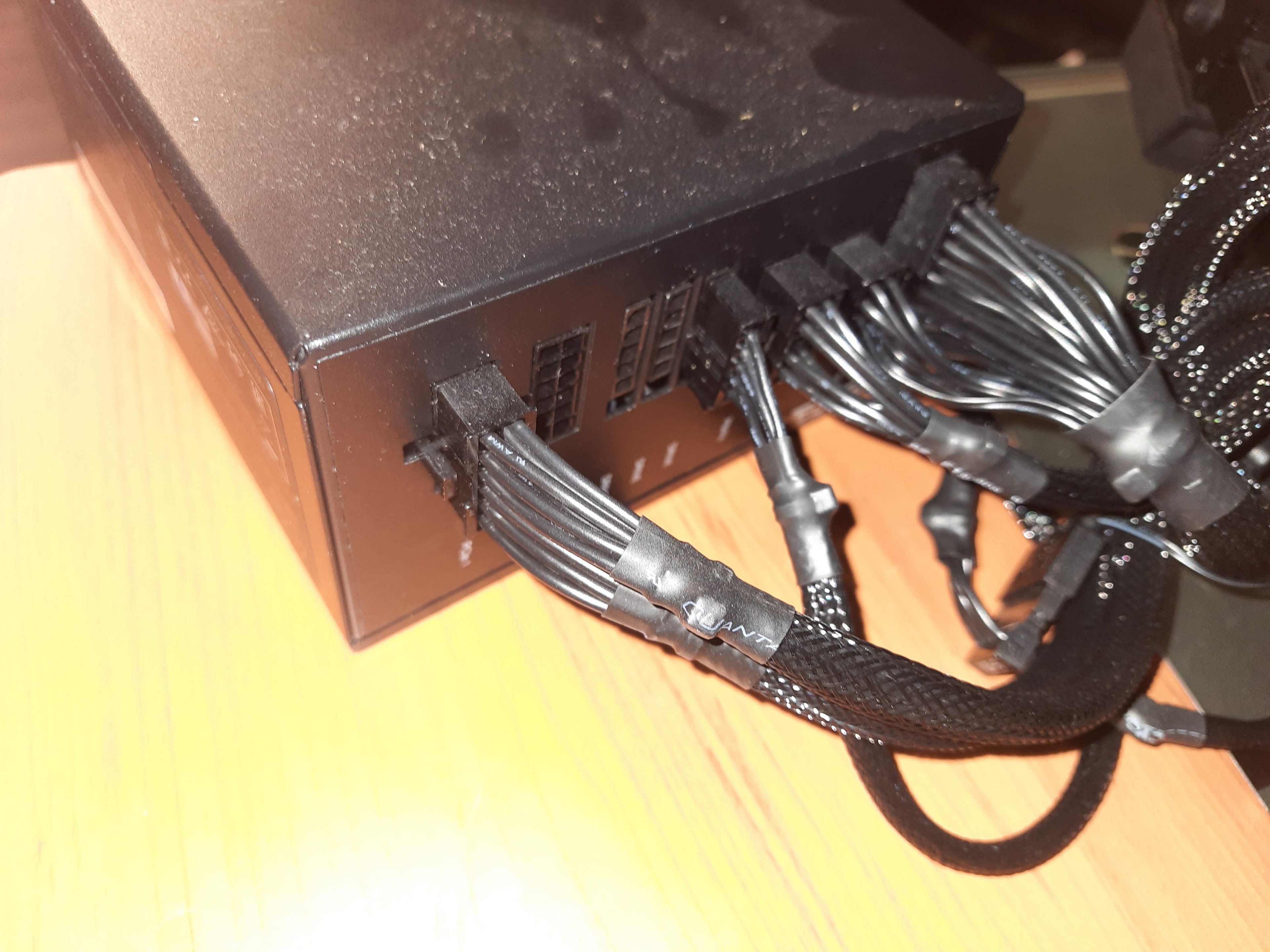

Cheater7694 schrieb:
Graka sind 2 separate Kabel
Auch am Netzteil selbst sind 2 Kabel angeschlossen damit beide Rails die für die Graka vorgesehen sind auch genutzt werden?
BeQuiet hat ja die Y Kabel die sich direkt am NT splitten.

Tatsächlich doch über Y Kabel angeschlossen. Soll ich dann 2 sparate AchtPin Stecker in PCIE 1 und PCIE 2 stecken?
G.Skill Trident Z RGB DIMM KIT 16GB, DDR4 3200, CL16-18-18-38 in den Slots 2 und 4
Am Netzteil schau ich in 5 Minuten nochmal nach, vielleicht habe ich mich ja wirklich verschaut, kann ich mir aber nicht vorstellen. Das Netzteil ist ja vollmodular. Aber wie gesagt, ich schau gleich nochmal nach
Prime 95 lief diesmal, AVX2 hat zumindest 20Sekunden durchgehalten, dann war plötzlich Schluss.
Hab jetzt beide PCIE Anschlüsse am Netzteil verwendet, Problem immernoch da.

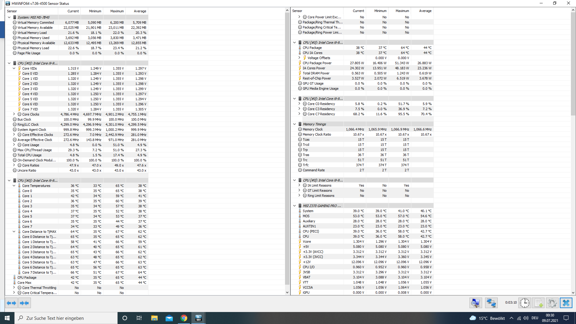

Was für ein Test bei prime, wenn es abschmiert oder war das gar nicht bei prime?

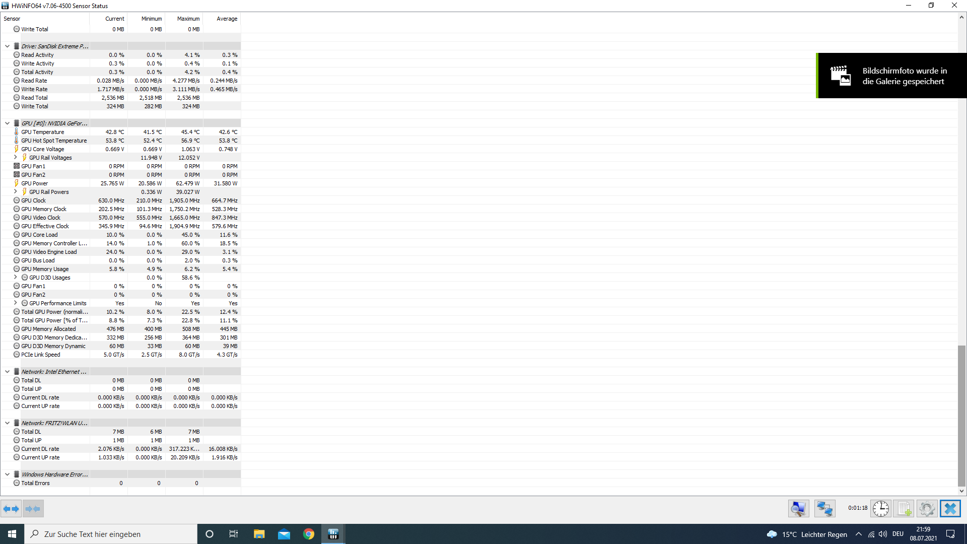

Lass auch mal HWiNFO mitlaufen vor der Belastung(Idle) bis zum Abschmieren und anschließend poste einen kompletten screenshot der Sensoren.
Bei Prime95 mach ich den Small FFTs Test. PC ist direkt nach Start des Tests abgestürzt.

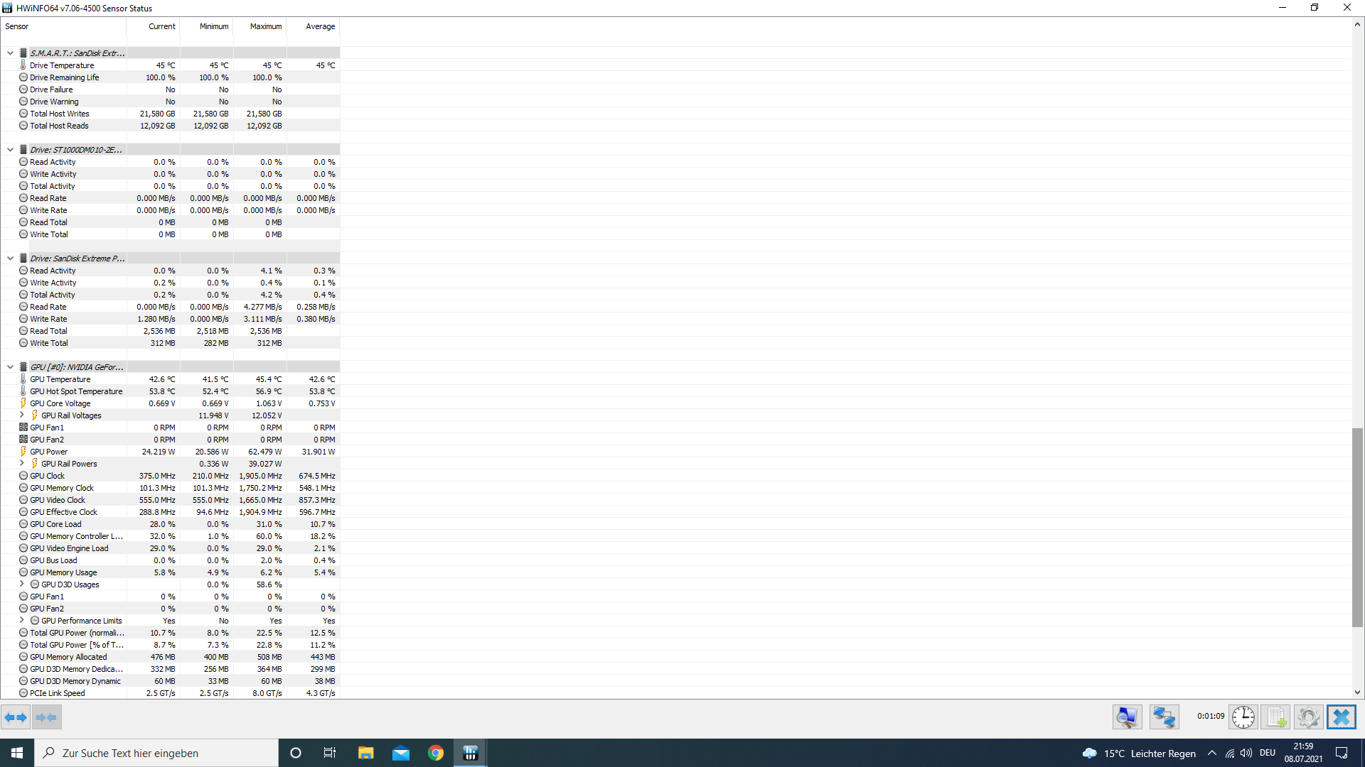

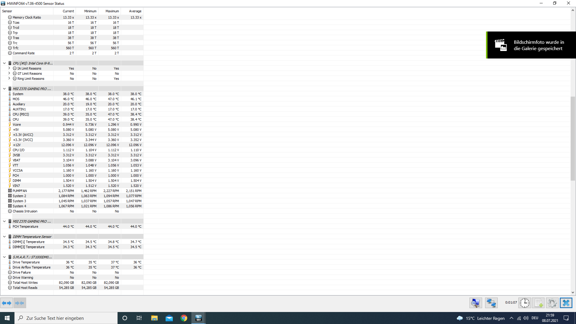

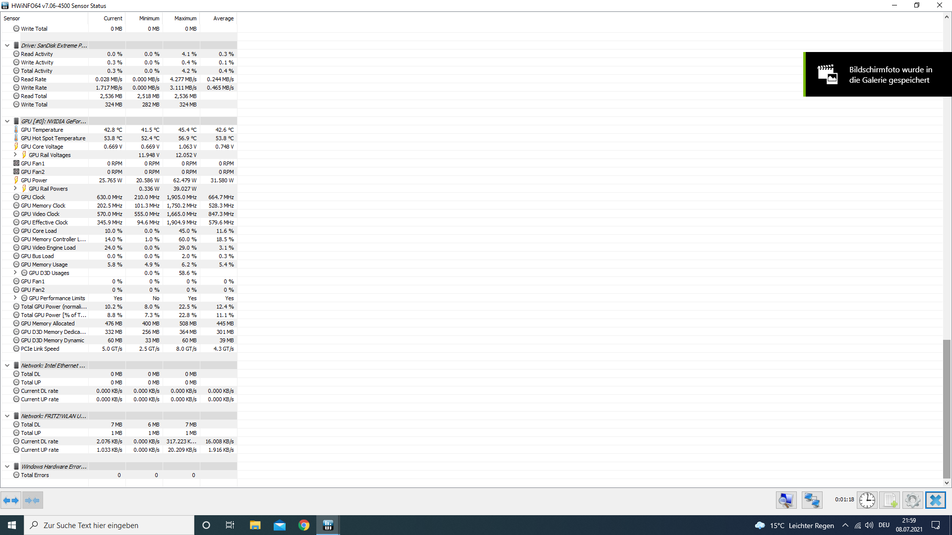

Sind ja einige Limits, die da greifen. Nicht dass was abschmiert, weil irgendwo Spannung/Leistung fehlt. Hab damit aber auch nie experimentiert.
Max 50W Package Power ist nun auch nichts, wo man was limitieren müsste.
Max Total CPU Usage bei 6% sieht nach meinem Verständnis danach aus, dass augenblicklich fast alle Kerne/Threads ausgestiegen sein müssen bei prime, ziemlich komisch.
Tip: Auf die Pfeile klicken(>) für detaillierte Anzeige z.B. der einzelnen Kerne/Threads etc..
Tip: Bei HWiNFO unten links auf die beiden blauen Pfeile klicken, spart screenshots.
Relativ hohe VID der CPU, könntest eventuell testweise die vcore erhöhen, etwa mal auf 1,35V.
Temperaturprobleme dürfte es ja nicht geben bei der Limitierung.
Generell hätte ich alles gerne noch mal mit Standardbioseinstellungen ohne Limitierung gesehen(vom RAM abgesehen). Vorausgesetzt dass wird nicht gleich wieder durch XTU überschrieben, falls dort was geändert wurde.
Falls nur mit AVX Probleme auftauchen, das Bios bietet womöglich auch ein Offset an, dass nur bei AVX Anwendungen entsprechend dem Offset den Takt reduziert.
Und keine Ahnung, ob CoD AVX nutzt.

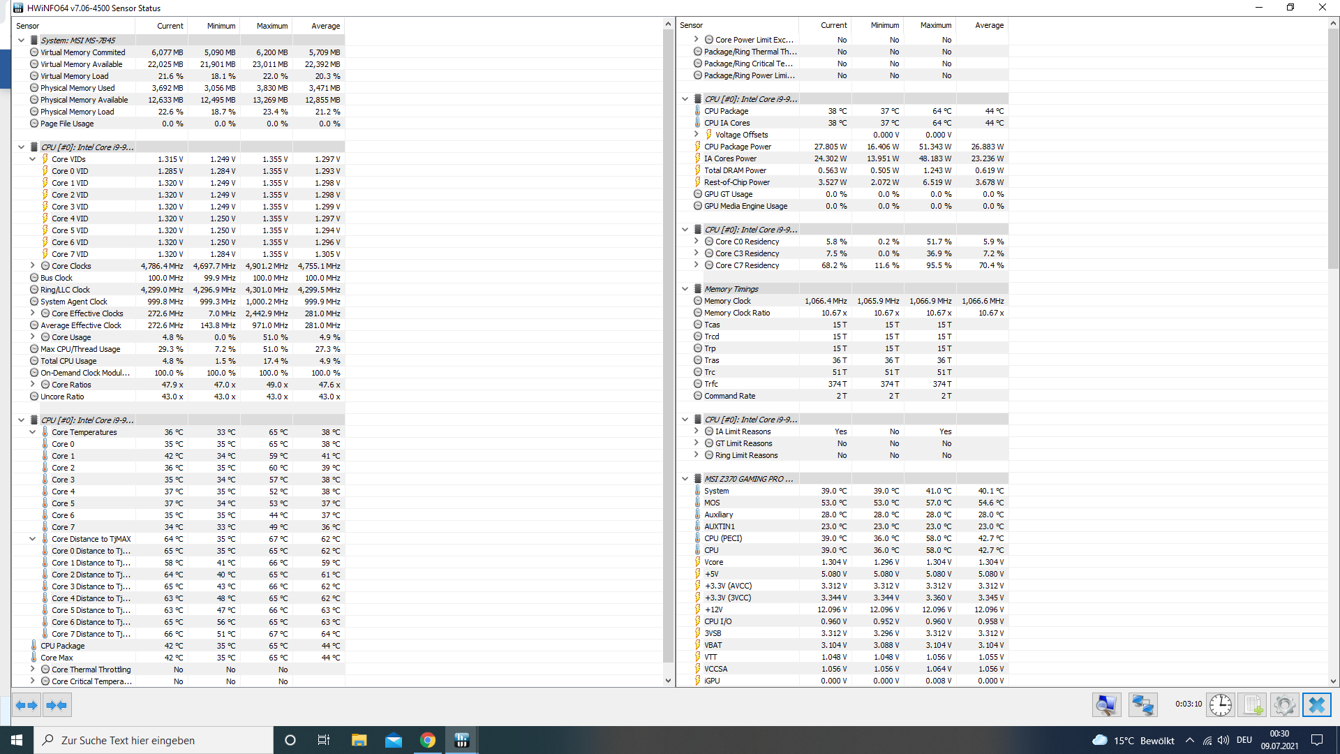

Muss ich noch irgendwas einstellen um die Ergebnisse in hwinfo einsehen zu können nachdem der PC abgestürzt ist? Ich starte es halt, mache den Prime Test und nach dem Absturz öffne ich hwinfo wieder.

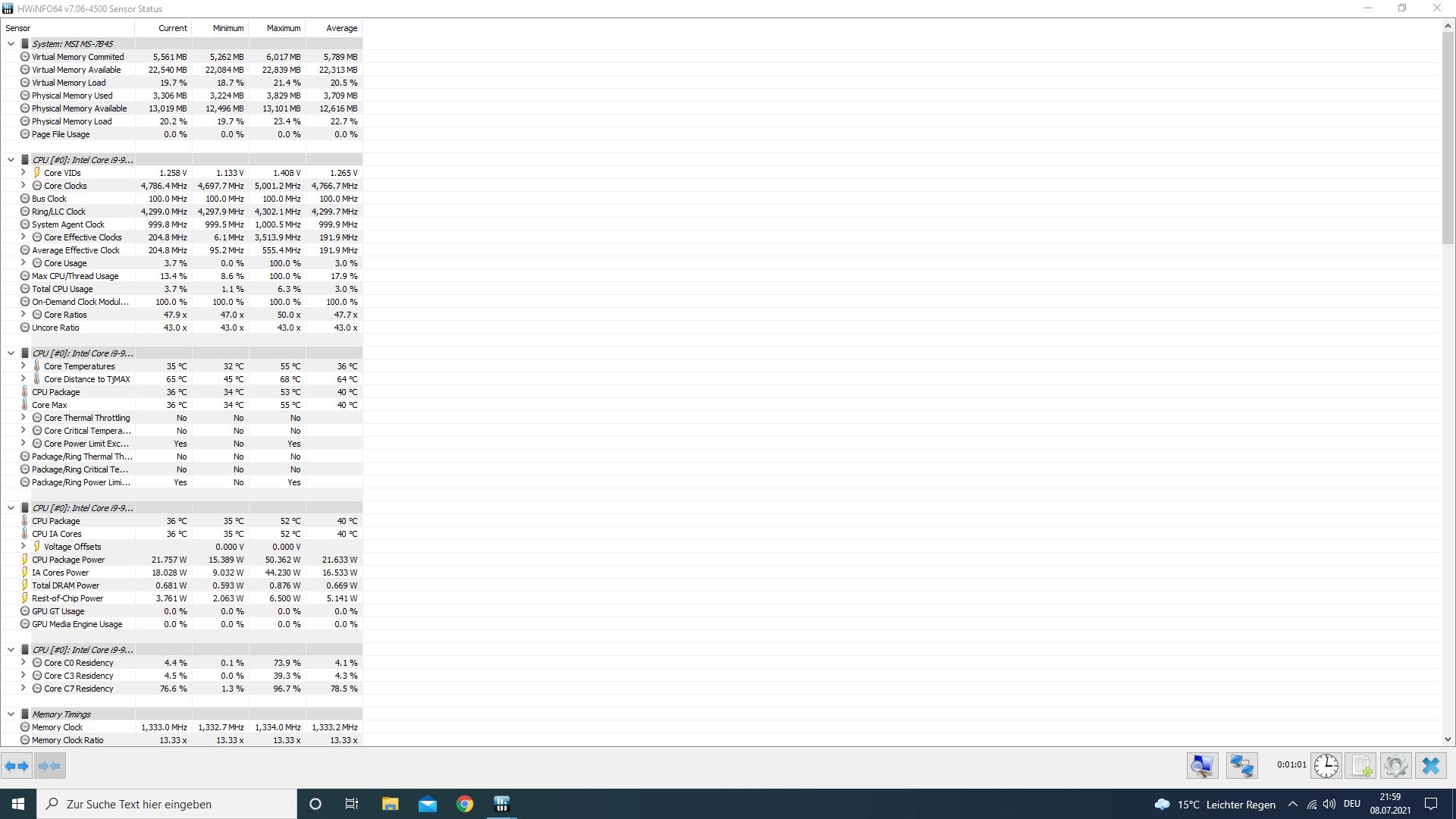

Habe jetzt Bios auf Default (also auch die CPU TDP) und den Ram wieder auf 1.5v und Core Voltage auf 1.3V.
Hab noch was editiert.
Der jetzige screenshot ist wieder von prime?
Und ohne Limits? Weil immer noch max 51W Package Power.
core clocks, effektive clocks, core usage kannst du noch mit öffnen.
Tip: Das originale HWiNFO Fenster zusammenziehen, dann hast du auch keine leeren Stellen beim erweitern.
Ähm, der Rechner darf natürlich nicht komplett abstürzen. HWiNFO sollte nach dem "Abschmieren" natürlich immer noch laufen und dann machst du den screenshot.
Ich ging davon aus, dass nur prime abstürzt. Oder meinetwegen auch nach einem Spielabsturz. Hauptsache der Rechner stürzt nicht komplett ab.

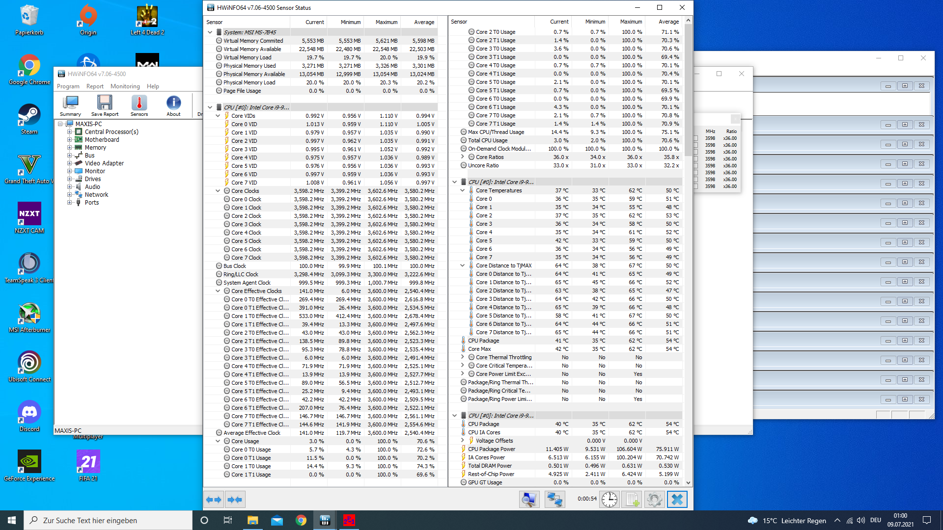

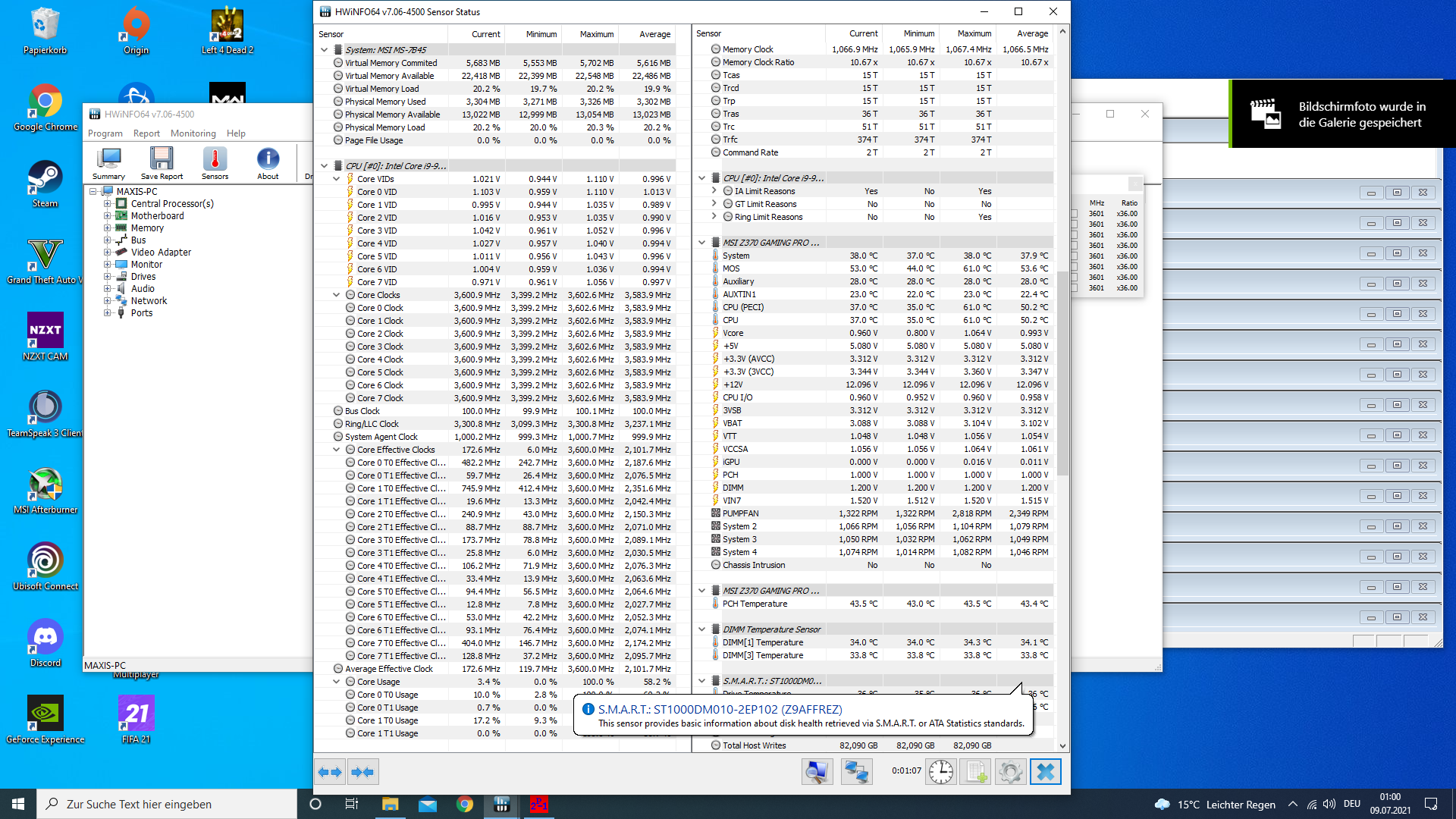

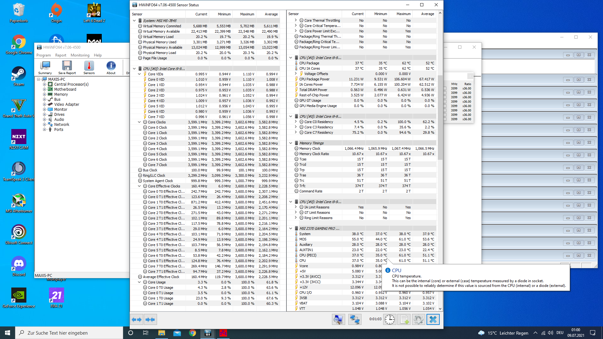

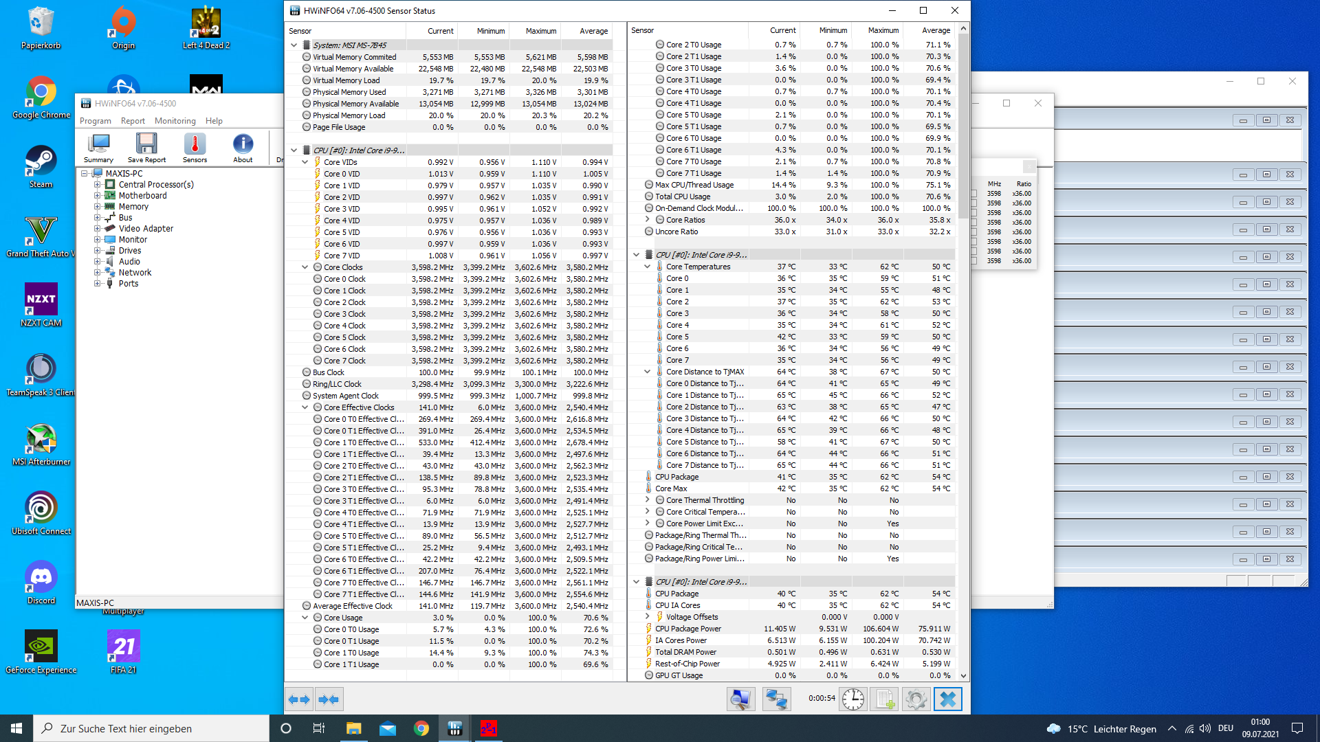

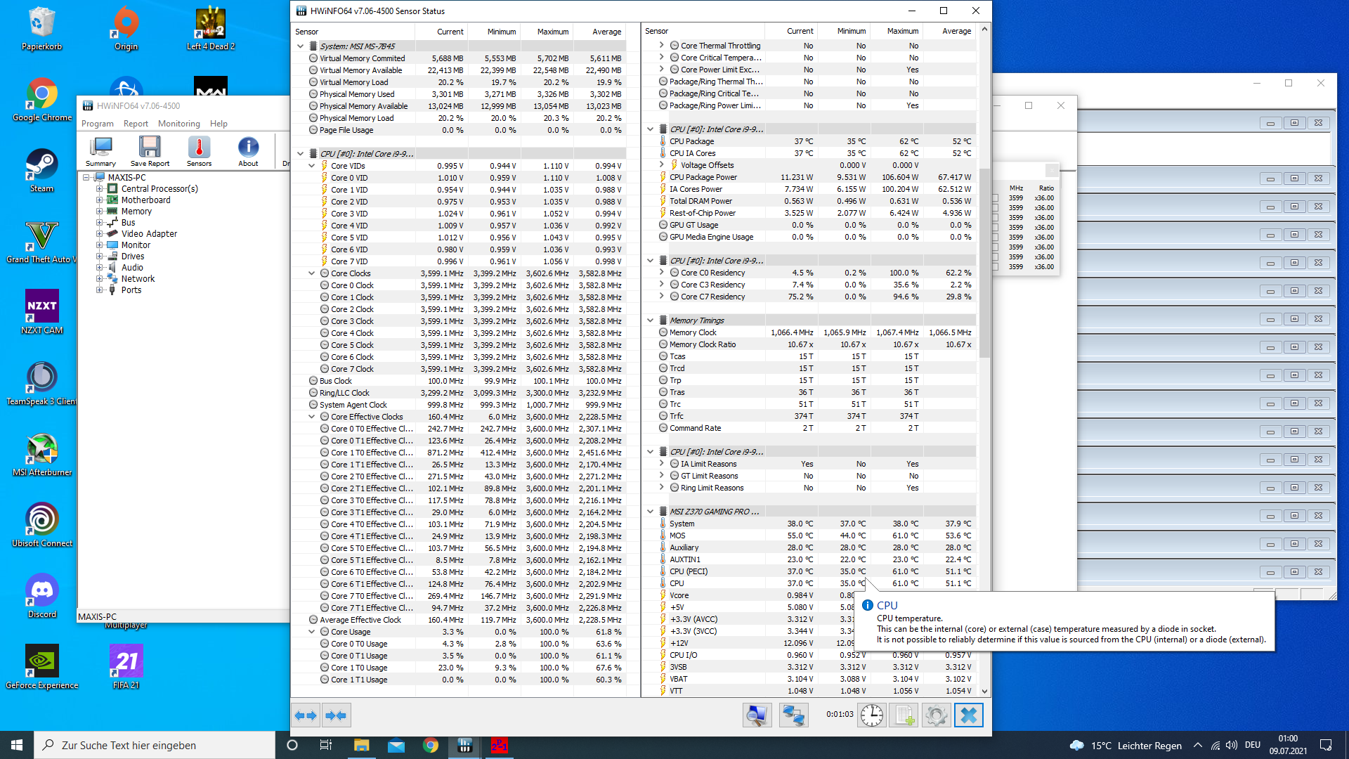

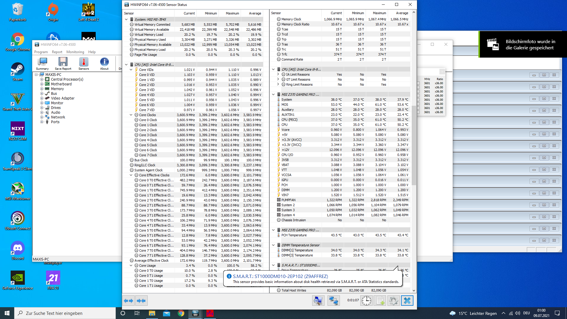

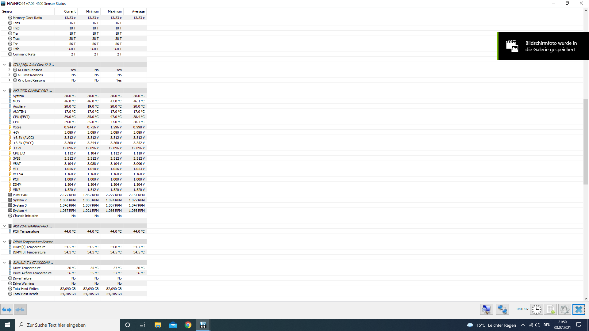

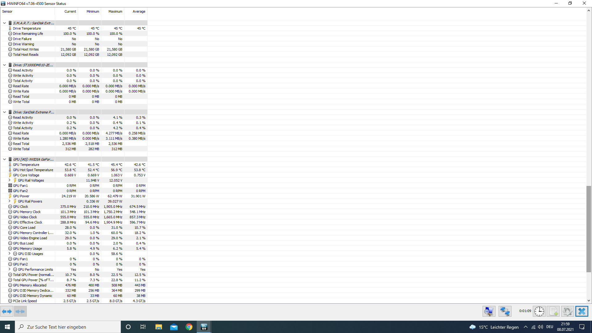

Hier hast du einen. Habe alle Kerne auf 3,6 gesperrt und TDP im Bios auf 95 gestellt. Dann kurz Prime95 laufen lassen und abgebrochen nach ca. 30sekunden bevor was abschmiert
