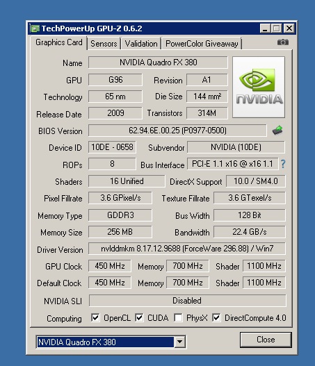

Naja die grafikkarte ist auch nicht die schnellste, kannst du nicht die GPU auslastung loggen, z.b mit GPU-Z dann weißte wenigstens obs an der GPU liegt.
So ich hoffe damit könnt ihr was anfangen :>
Also hier erstmal die Grafikarten Infos
Und den Log als TXT beim Zocken.
Liebe Grüße
