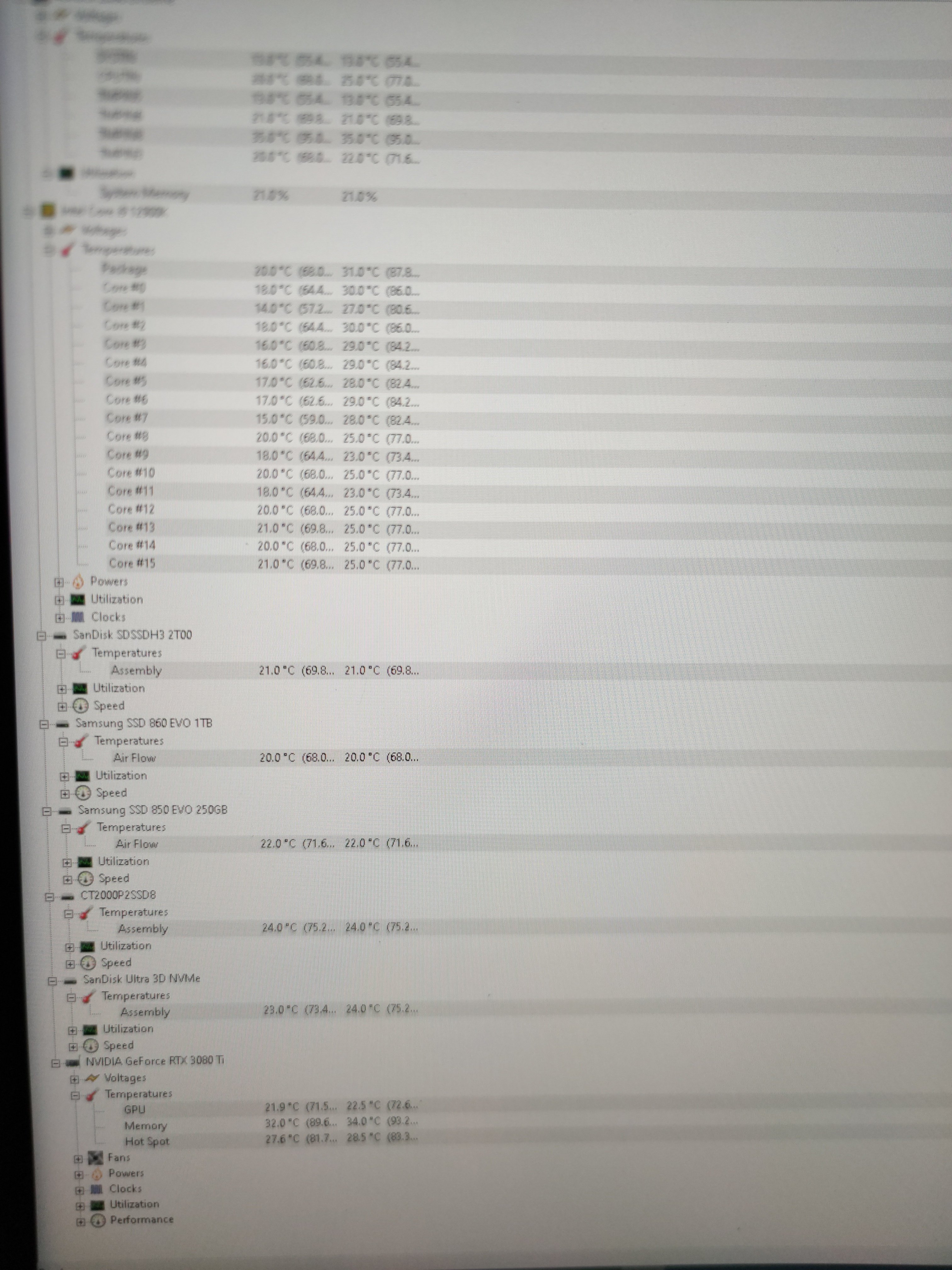

Hey,
also mit den Temperaturen kann nicht sein.
Ich habe auch den 12900K mit der gleichen Wasserkühlung Arctic 420 und mein I9 macht auf dem Asrock Z690 Extreme bei 5,2GHZ gerade mal 38 Grad bei Battlefield 5 mit 182 FPS auf meinem aoc agon ag353ucg (WQHD+ 3440X1440) GSYNC ultimate
Ebenso ist deine Prozessor Temperatur alleine im Idle unter Windows zu hoch.
Meiner hat auf dem Desktop maximal 22-24 Grad unter "Last" beim zocken 40 Grad
Ich verwende auf meiner Arctic Kühlung zusätzlich flüssig Metall von Thermal Grizzly
Ich verwette meinen Allerwertesten darauf das deine Wasserkühlung nicht richtig auf der CPU sitzt.

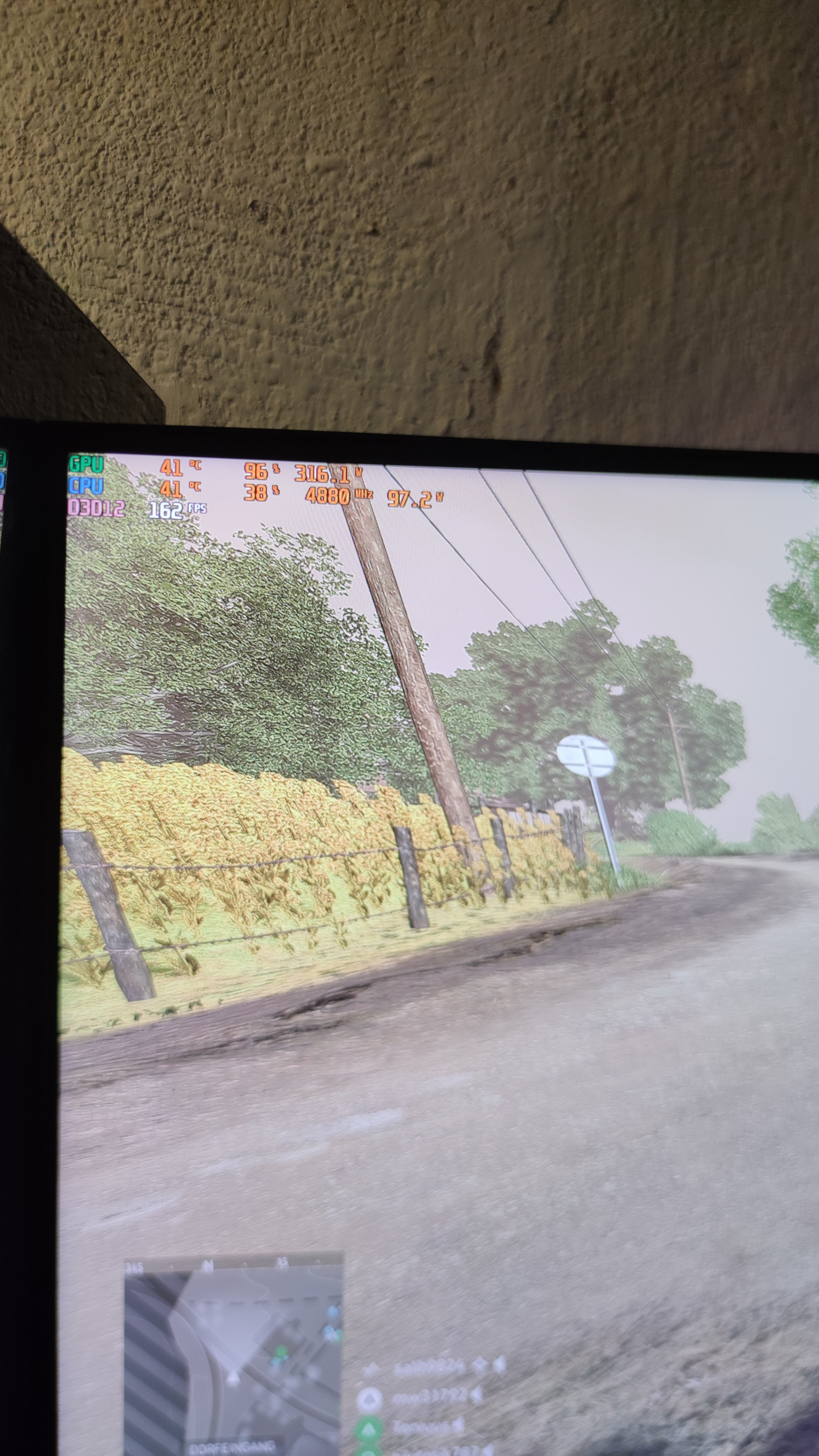

Hier nochmal ein Auszug von Battlefield 5 unter 3440x1440 und DirectX12 Aktiv.
CPU schwankt immer zwischen 4800 und 5250 MhZ

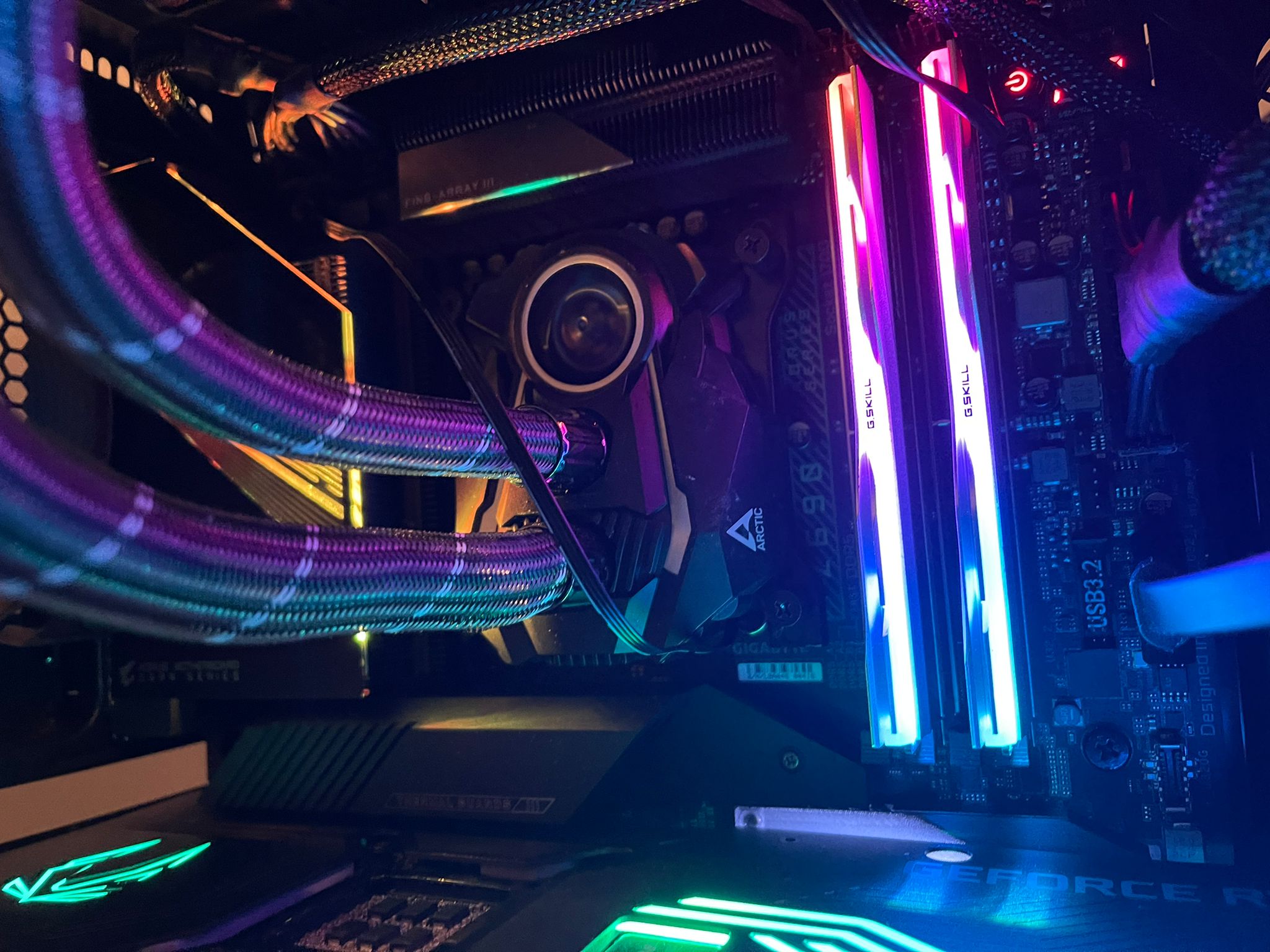

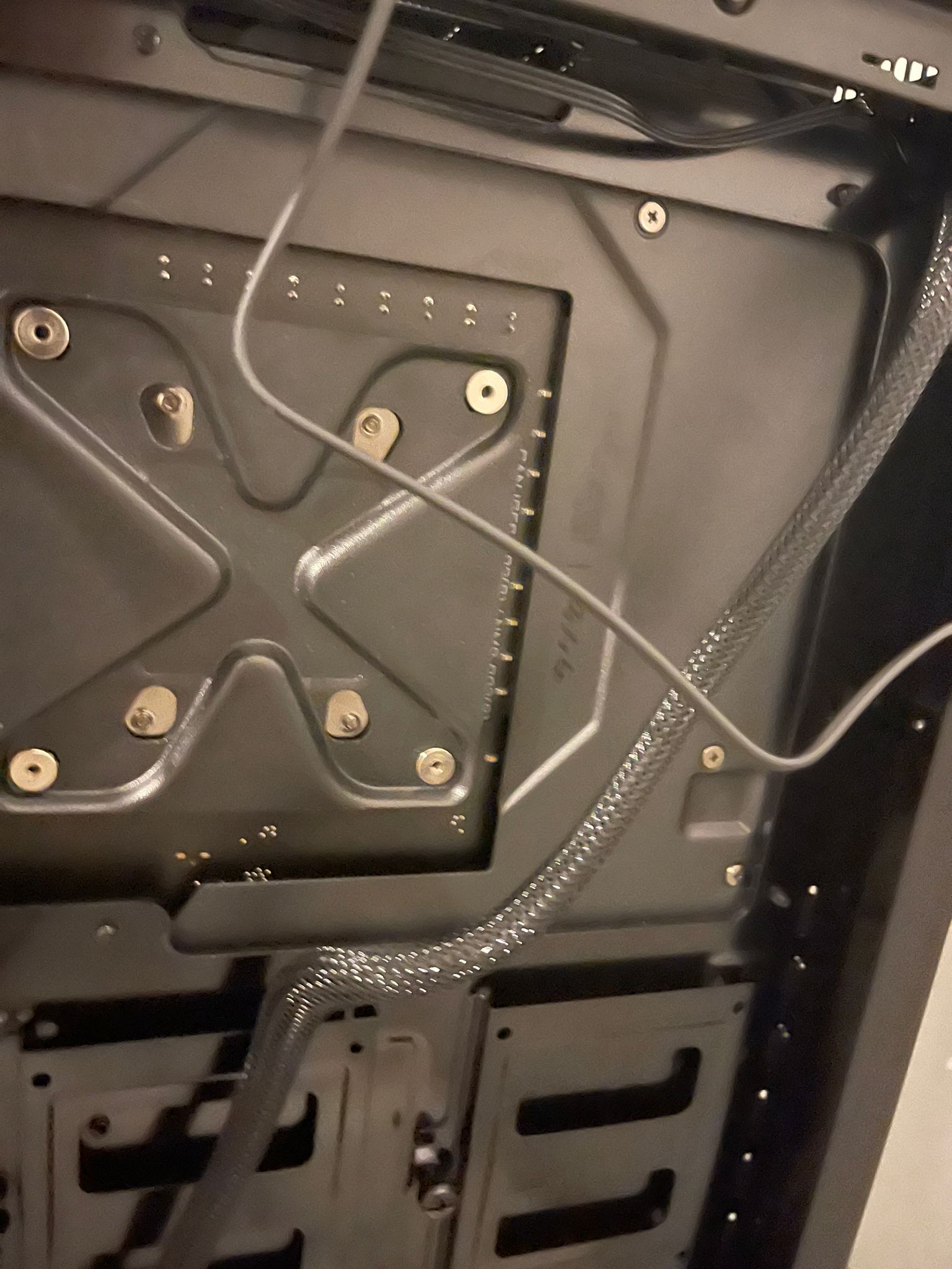

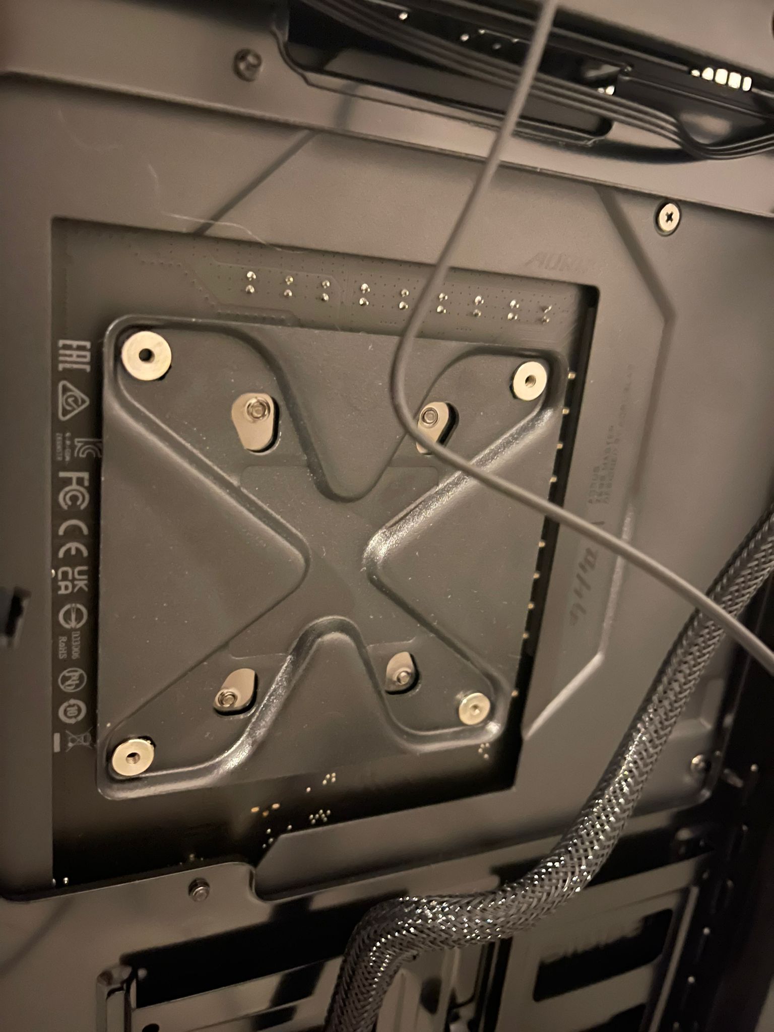

Bitte schick mir mal ein Bild wie du deinen 1700 Sockel Umbau Adapter montiert hast.
Ich Wette der sitzt falsch und zwar das du jetzt einen Abstand zwischen CPU und kühler hast.
Ich habe genau das gleiche System. Den 420iger habe ich im push & pull laufen aber so das die Lüfter nichtmal Ansatzweise hörbar sind.

Wie gesagt ich gehe davon aus das dein Kühler nicht richtig auf der CPU sitzt.
Falls du bei dem 1700 Mounting Kit von Arctic die unterlegscheiben montiert hast ist der Abstand nicht richtig.

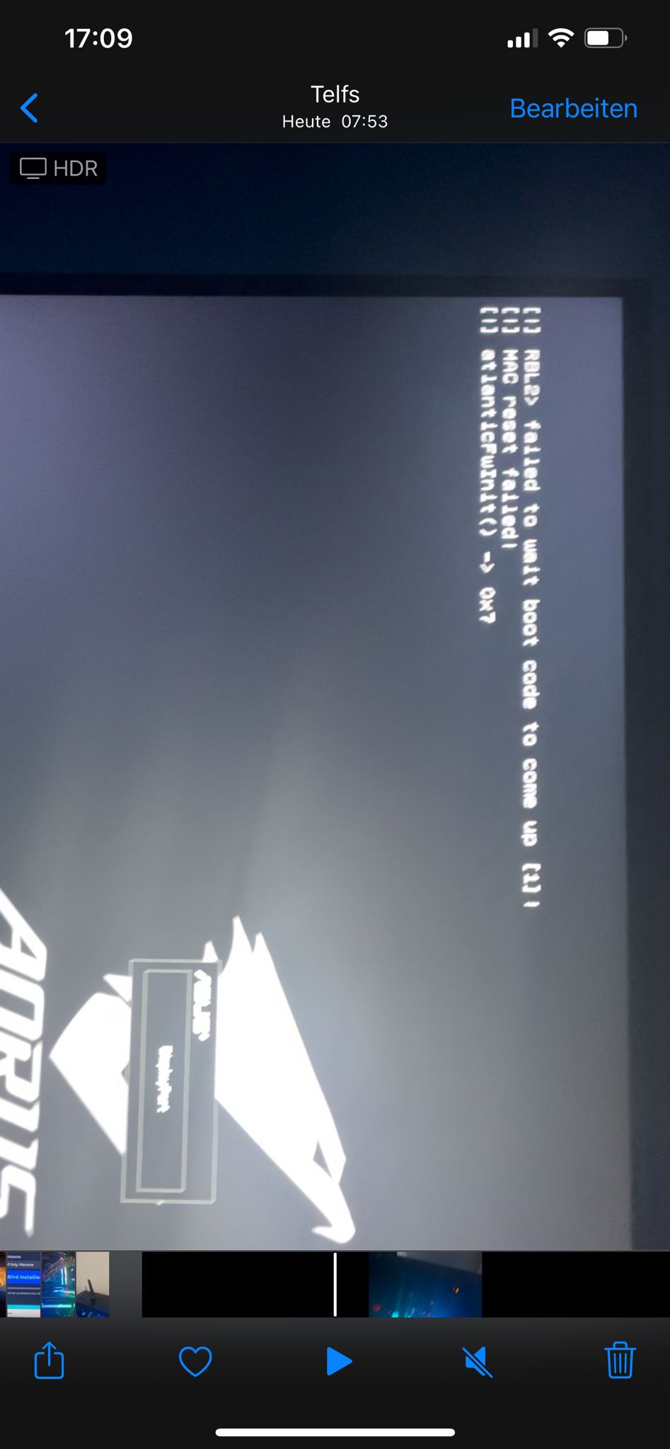

Da ich jetzt sehe das du ein Gigabyte board hast musst du sofort ein Bios Update machen.
Da hatte jemand auch Probleme bei der ersten Inbetriebnahme.

@Primitivo ich rede davon unter vollast wenn alle kerne 100% arbeiten ohne habe ich 26 grad, bios update habe ich bereits gemacht

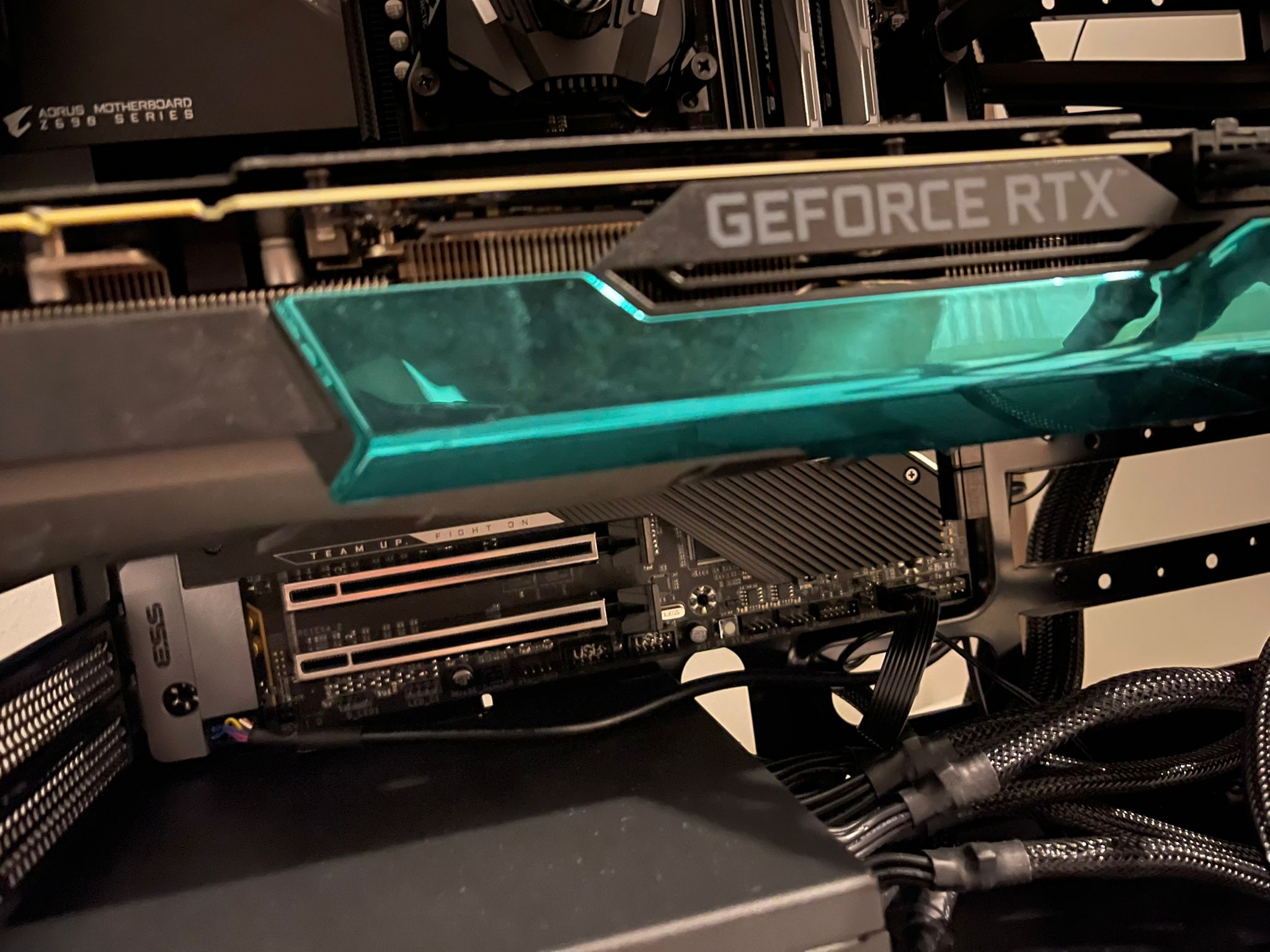

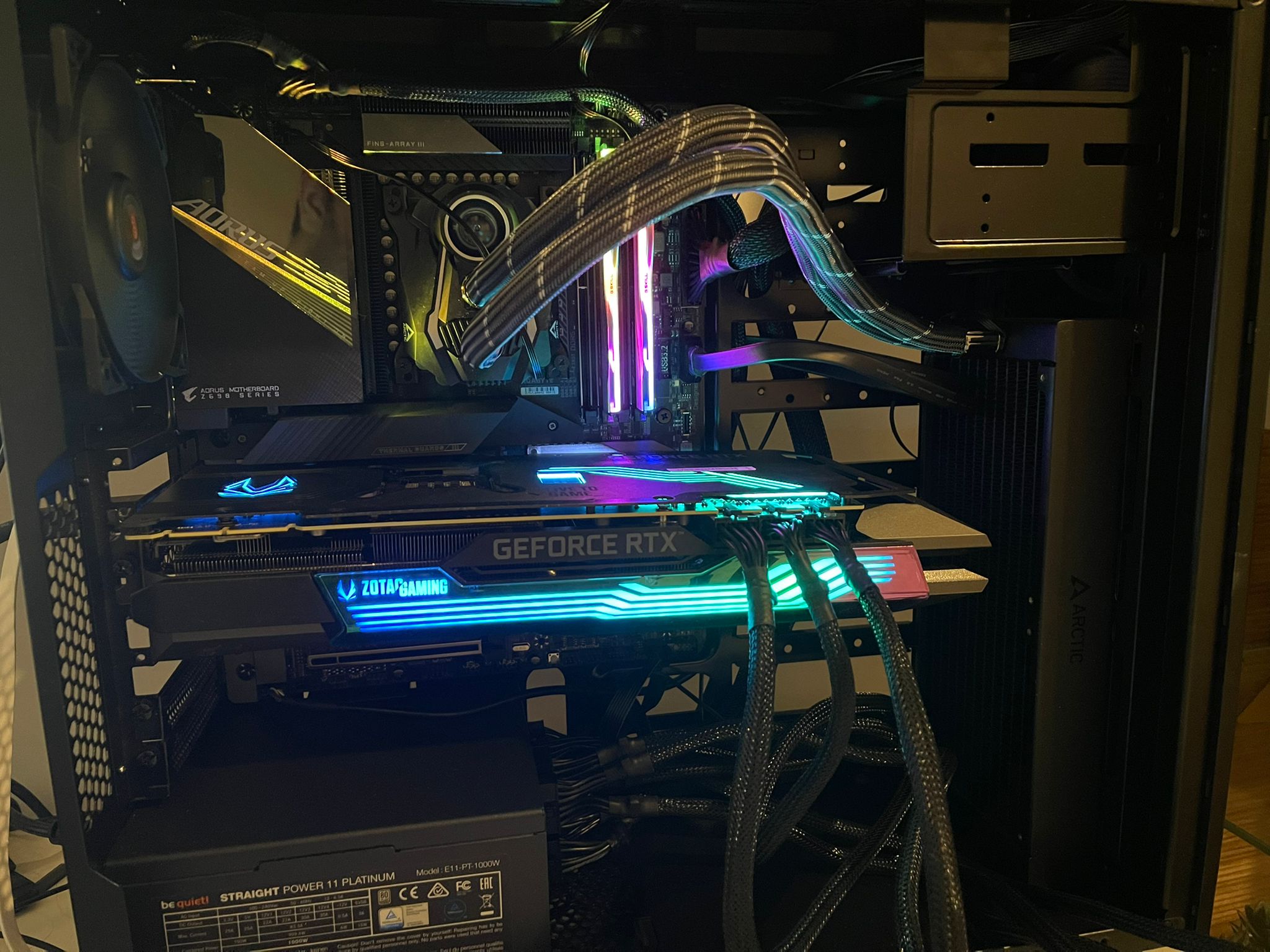

anbei die Bilder die du wolltest, danke schonmal an alle nochmal für die Unterstützung
PS di Kabeln muss ich noch Ordnen ! :D

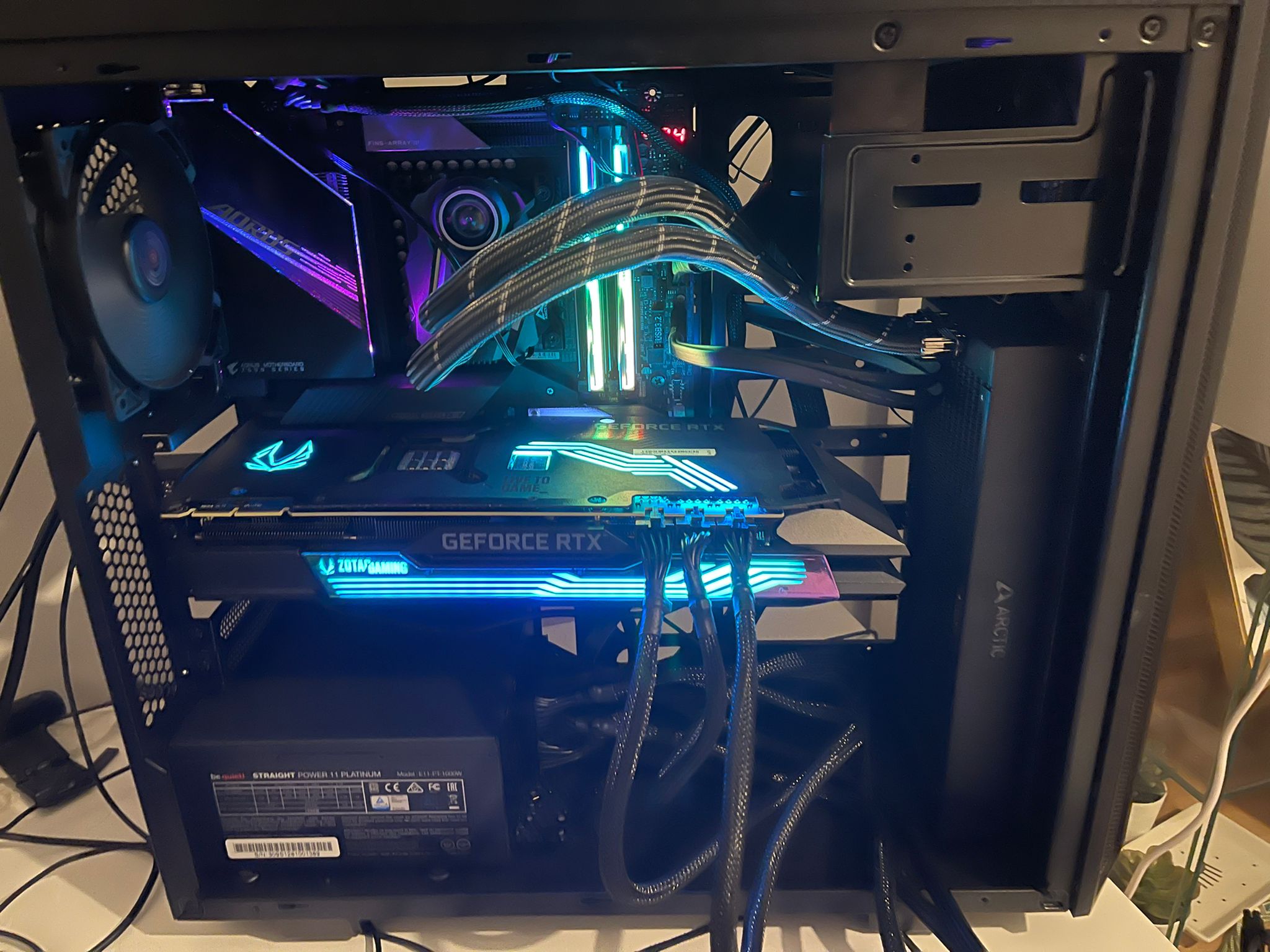

@LeoN12345, hat jetzt wahrscheinlich erstmal nichts mit deinem eigentlichen Problem zu tun, aber dein Radiator sitzt zu tief. Bei deinem Aufbau ist die Pumpe der höchste Punkt, und dort wird sich die Luft sammeln. Mindert die Leistung der Kühlung und kann die Haltbarkeit verkürzen da die Pumpe keine Luft mag.
Oder täuscht das auf dem Bild vielleicht auch nur? Kannst du den Rahmen drüber ausbauen und den Radiator höher setzen?
Das nächste ist, dass das kein 420er sondern eher ein 240er oder 280er Radiator ist, nur nebenbei.

Moin,
wie genau hast du denn die Lüfter der AIO verbaut?
Das sieht irgendwie komisch aus.
Und wie @OverTuneD schon meinte, der Radiator ist zu tief und definitiv kein 420er. Kann mir schon vorstellen, dass die Faktoren zusammen mit ggf. nicht optimal verbauten AIO-Lüftern der Grund für die Temperatur Probleme sind.

@LeoN12345 ich finde deine Temperaturen grundsätzlich zu hoch. ABER Temperaturen haben erstmal null Aussagekraft wenn man nicht weiß wie die Rahmenbedingen sind. Meine Meinung ;)
Hast du 100°C mit Lüftern die bei 500rpm chillen, oder laufen die auf Vollgas? Ist das Gehäuse dabei geschlossen oder ist es geöffnet? Hast du 1 oder 2 oder 3 oder mehr zusätzliche Gehäuselüfter und was machen die so die ganze Zeit? Wobei ich auf den Bildern nur einen Lüfter hinten erkennen kann und keine oben.
Dann kommt deine GPU dazu. Das ist eine 3090, läuft die Serie und ohne Leine oder hast du die undervolted?
Die macht ja schliesslich auch noch schön warm im System und ohne zusätzlich Lüfter kommt deren Abwärme auch nicht richtig raus. Weiter oben wurde ja auch schon mal die Temperatur der NVME erwähnt.
Ob das irgendetwas mit deinem ursprünglichen Problem zu hat weiß ich nicht. Denn du sagst ja das der Rechner davor ohne Probleme lief. Die einzige Änderung wäre ja ein Bios Reset gewesen mit der sich evtl die Lüfterkurven verändert haben könnten.
Trotz allem würde ich aber jetzt erstmal den Laufwerkskäfig rausnehmen und die AIO höher setzen, auf jeden Fall mal zwei Finger breit. Die Ein/Ausgänge des Radiators sollten über den Ein/Ausgängen des Kühlers sein, idealerweise über dem ganzen Kühler. Dann mal hören ob die Pumpe Geräusche macht vllt auch mal das Gehäuse im Betrieb vorsichtig leicht kippen falls doch Luft im Kühler hängt.
