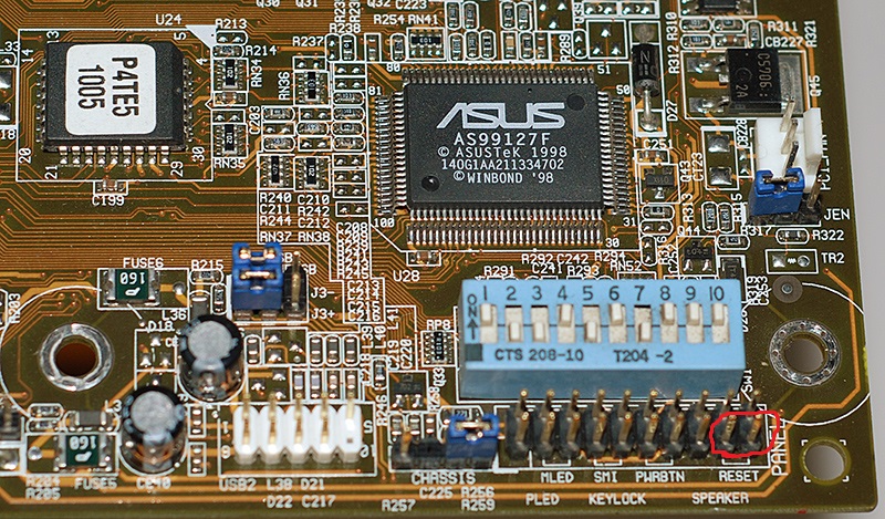

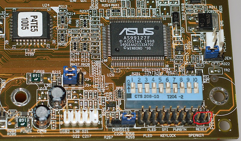

07211750587.jpghabe leider kein handbuch das mainboard ist folgendes asus as99127f
ne am pc wurde nichts gemacht oder ähnliches ging von heute auf morgen nemmer
http://imageshack.us/photo/my-images/819/07211750587.jpg/
habe mim schraubendreher die beiden unteren rechts verbunden
passiert ist leider garnichts
das bild vom mainboard ist von google
aber selbst ohne batterie müsste doch der pc anspringen oder
Hassel schrieb:
habe mim schraubendreher die beiden unteren rechts verbunden passiert ist leider garnichts
Dir ist schon aufgefallen, das du den Reset-Knopf überbrückt hast? Der Power-Button liegt auf Pin 6 & 7... (PWRBTN)

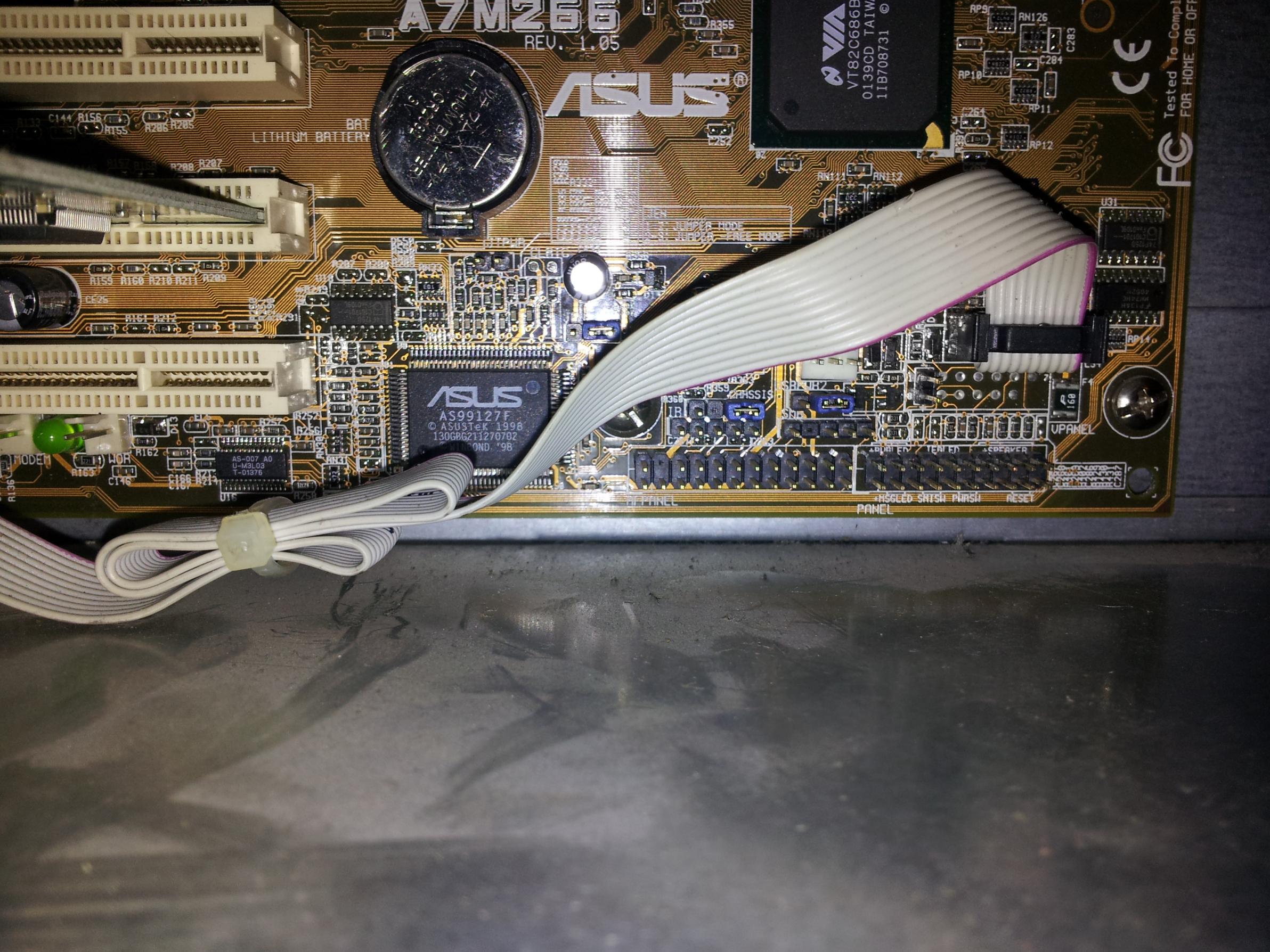

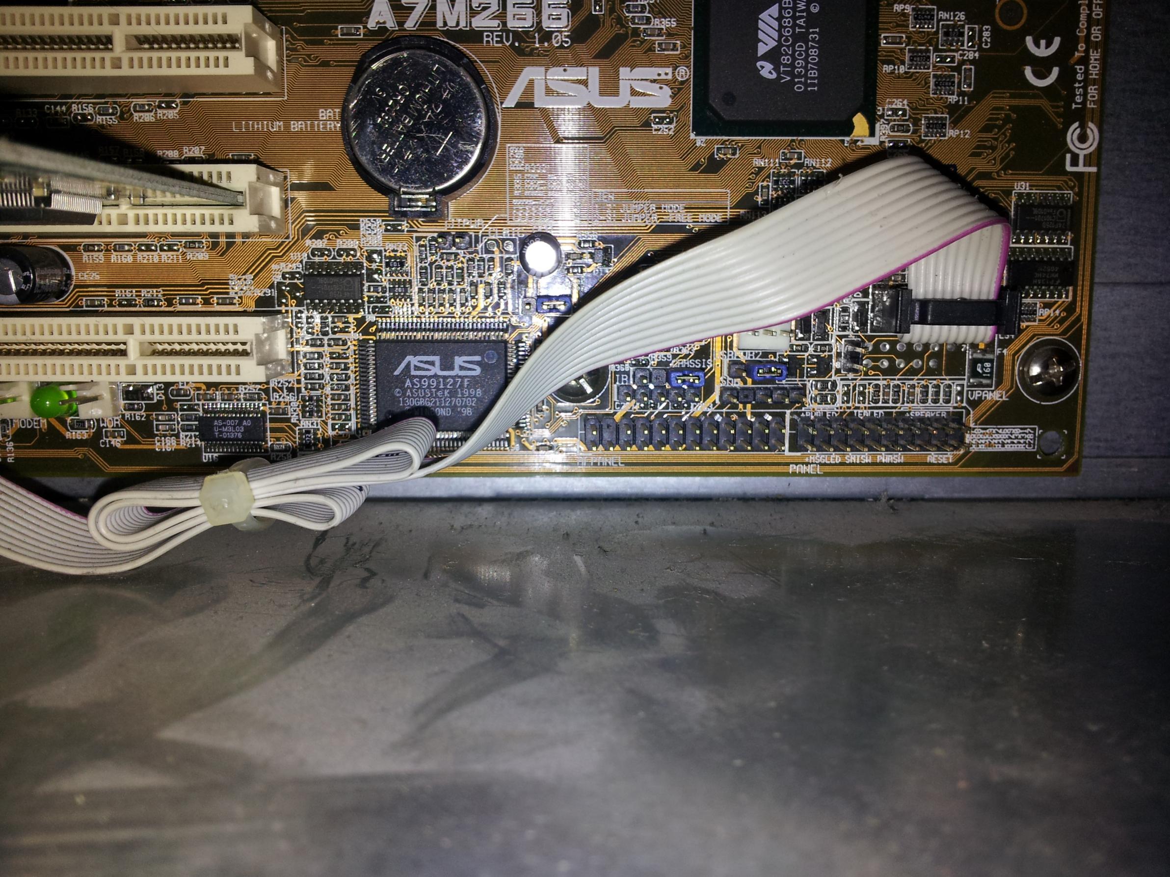

hier mal ein bild vom original welche 2 pins müsste ich normal berühren?

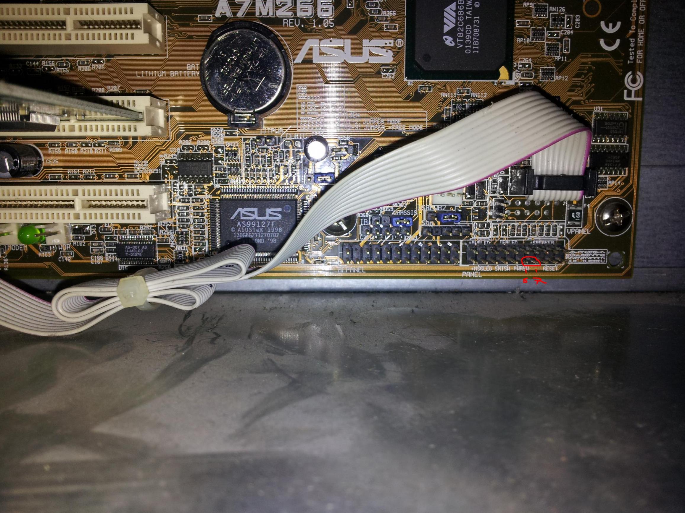

Also um es mal auf dem Original zu demonstrieren dürfte es diese beiden sein oder (rot angemalt)
"Original bild vom Mainboard"
hmm hab mal die pins mal miteinander verbunden mit schraubendreher geht irgendwie garnix mehr.........
einmal hatt ich den pc anbekommen?
hab ich vllt was angerichtet als ich wild mim schraubendreher rumgefuchtel habe kann man auch das mainbaord abschießen wenn man die falsche kontakte verbindet?
