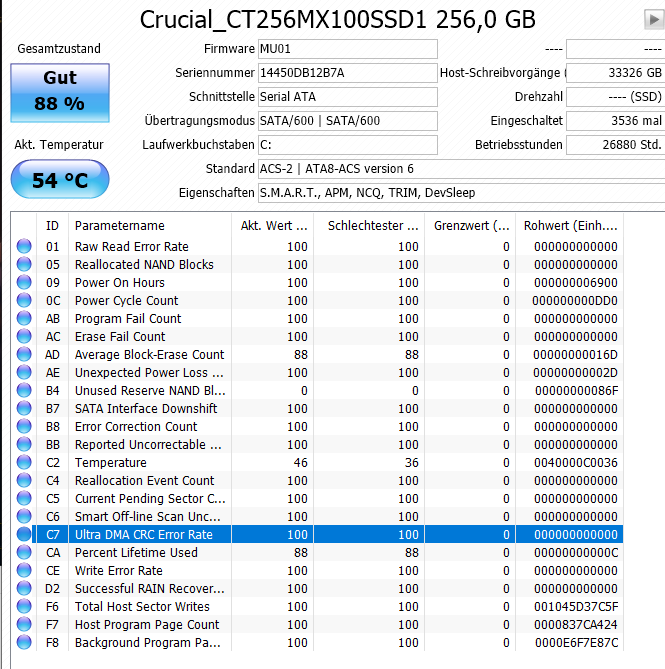

Könnte wirklich am SATA-Kabel liegen. Lass mal Crystaldiskinfo laufen und achte auf die C7 Ultra DMA CRC Fehler!

4. crystaldisk info bild im anhang
