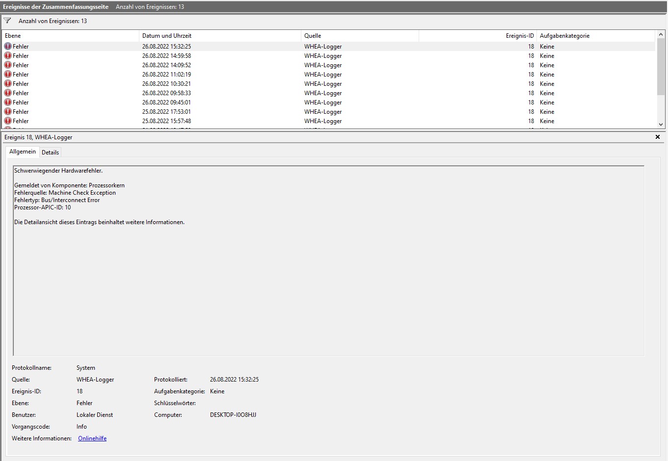

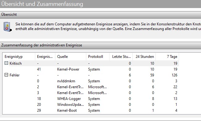

Hallo, mein Name ist Julian, ich habe mir vor etwa zwei Wochen einen PC zusammengebaut, Nun habe ich leider folgendes Problem und weiß nicht mehr weiter, Ich bitte um eure Hilfe. PC startet sich neu sobald man 1-10minuten im Spiel ist (BF5, Hunt, New World,) Ereignisanzeige: 41 Kernel Power, Kernel-EventTracing, WHEA-Logger.
Grafikkarte getauscht, Netzteil getauscht, XMP aus

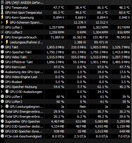

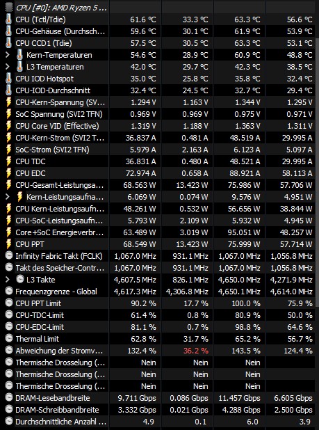

Das aktuellste BIOS installiert? Wie schauen die Temperaturen von CPU und ggf. GPU aus bevor der PC abstürzt? CPU-Z / GPU-Z oder HWInfo zum Testen mal installieren.

Ich weiß ja nicht - aber WHEA-Logger Events im Zusammenhang mit Zen 3 klingt für mich nach RMA der CPU.

ja, tippe auch auf cpu. die muss nicht unbedingt defekt sein. war auf dem board schon mal eine andere cpu? cmos reset gemacht? lies dich mal in den curve optimizer für ryzen prozessoren ein. vermutlich hat die cpu hier entlang der spannungs- und taktkurve irgendwo zu wenig saft. also entweder pfuscht das board oder amd hat hier mist gebaut. ich lese des öfteren von 5000ern die um stabil zu sein ein positives co offset brauchen...
eine erhöhung um 5 schritte auf allen cores könnte abhilfe schaffen.

GPU und CPU während BF5
