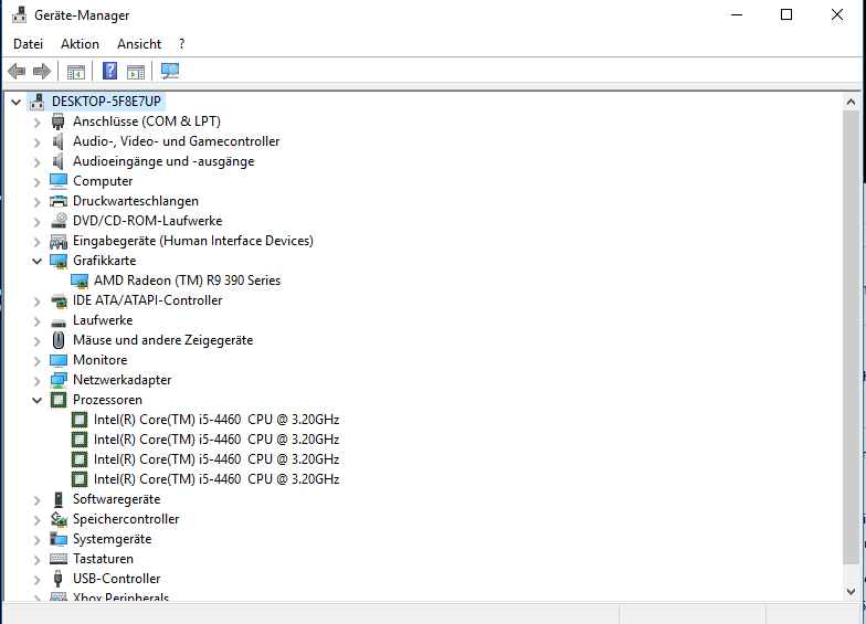

Tue mir mal bitte ein gefallen und mach via Snipping Tool von Win ein Screen wie ich gemacht habe.
Mich tut mal was interessieren.
Also dadurch das es mit internen geht und mit der anderen nicht seht alles danach aus.
Also würde sie wenn sie noch nicht so alt ist austauschen oder eben als Garantiefall einsenden
Der 6 oder 8 Pin war auch richtig in der Karte drin? Falls vorhanden, schriebst ja nur 200 Serie können einige sein R7 200 noch was oder R9 290 oder 290x, dann gibt es auch die 280 usw

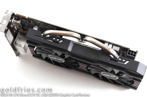

Hier ein Bild hat deine auch so ein Slot für ein 6 Pin Stecker?
Kann auch vom Bild abweichen das er Vorne verbaut ist
Mit 'Pin' meint er die Stecker zur Stromversorgung, die haben 4 oder 6 (bzw. 4+2) Pins, Anschlüsse wen man so will.

Hat zwei Stück, liegen nur an der gegenüber liegenden Seite des Anschlusses für den Monitor.
Sehst ja auf dem Bild, den schwarzen Anschluss mit den 6 Pins (Löcher) und hattest du den in der Grafikkarte???
Wenn nicht dann baue sie mal wieder ein und hole vom NT den Anschluss mache in rein und starte mal wieder mit ihr, weil der sehr wichtig ist für die Kühlung unter anderem. Wenn es nicht gehen sollte mach auf jeden fall von der Garantie gebrauch
2 kann ich mir kaum vorstellen weil sie nicht soviel Strom braucht, aber ok will es nicht abstreiten, wenn es ginge mach mal bild von dem was du meinst, nicht das wir aneinander vorbei reden

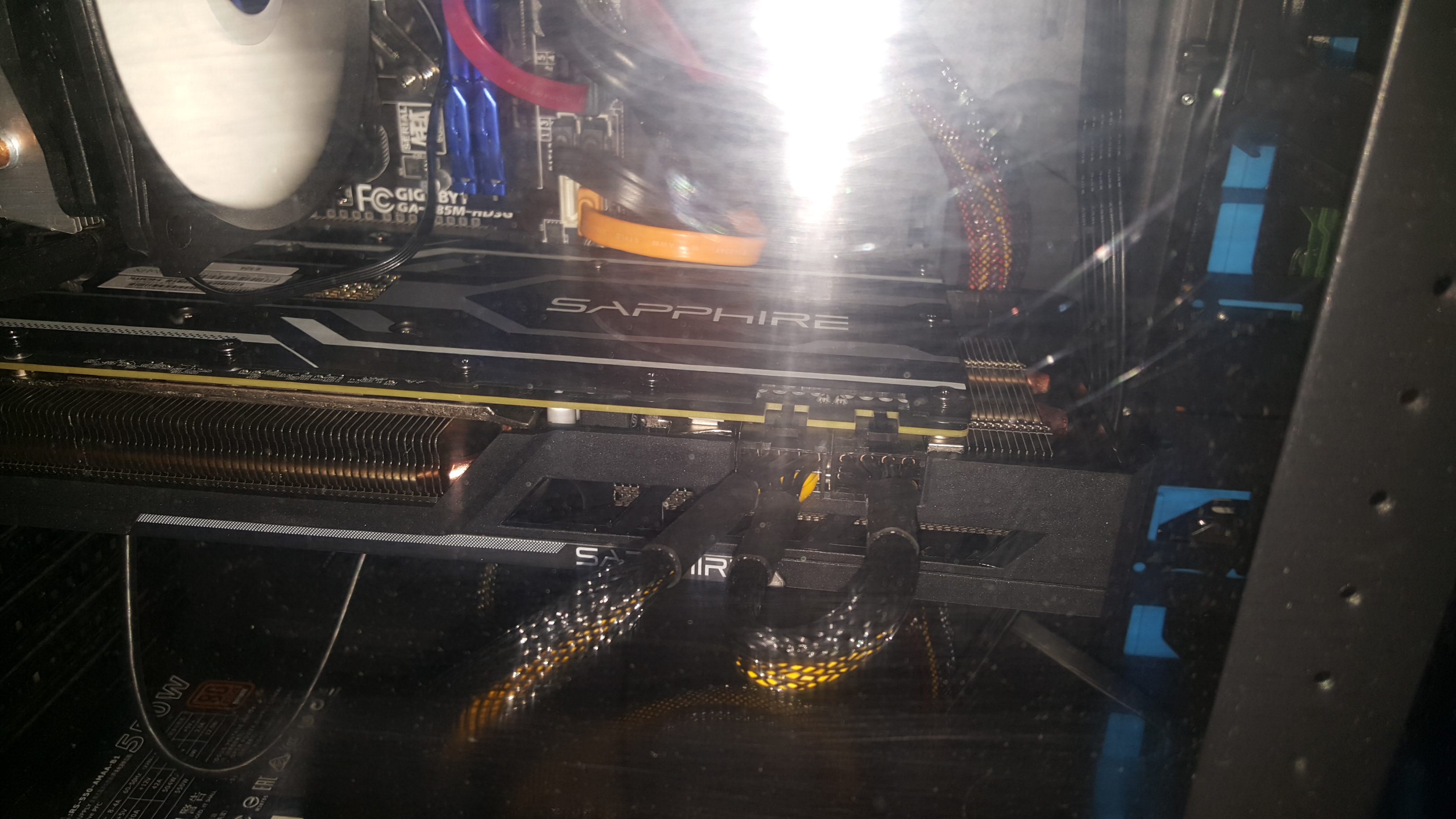

Hier noch ein Bsp in meiner wo die 2 Strom Kabeln sind
Bei mir sind es zbsp 2x 8 Pin Stecker
Genau und die müssen drin sein. Waren die drin?
Yaya war alles drinnen und stimmte. Nur auf einmal stürzte er ab und dann ging's nicht mehr
