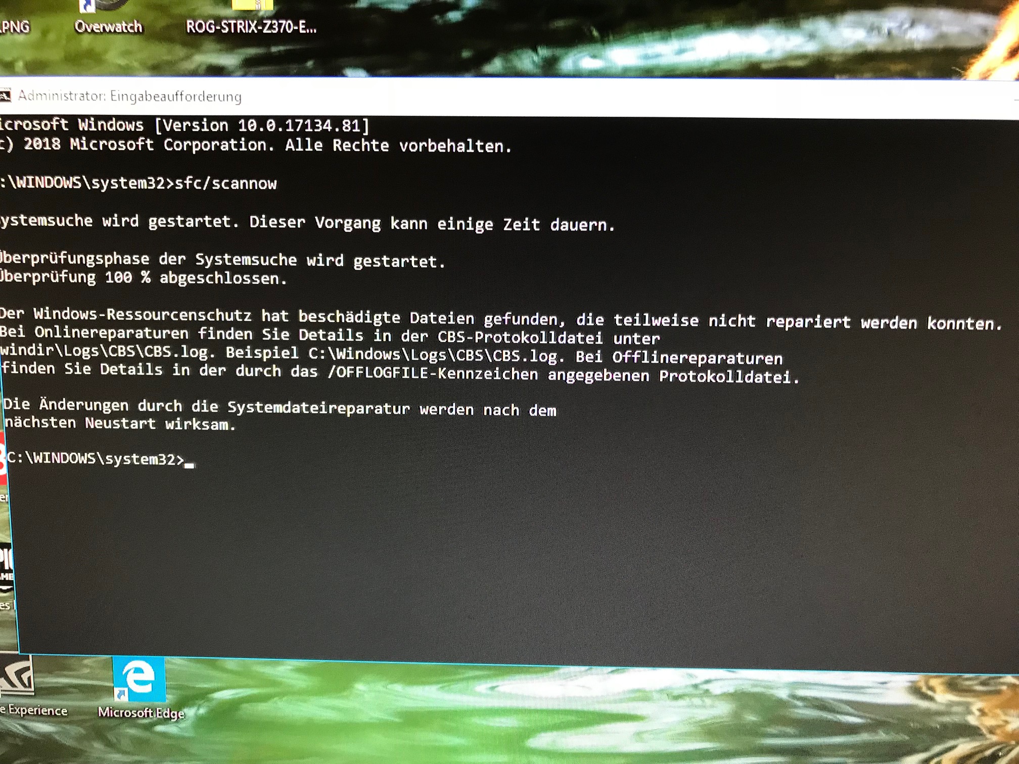

Mein Problem ist folgendes: Seit 3 Tagen kann ich meinen PC nicht mehr ausschalten. Sobald ich ihn ihn in den Energiesparmodus setze fährt er sofort wieder hoch.
Auch wenn ich ihn herunterfahre, fährt er direkt wieder hoch.
Nun habe ich in die Eingabeaufforderung sfc/scannow eingegeben und folgendes Ergebnis erhalten (siehe Bild).
(Das könntest du ja auch mal versuchen.)
Ich bin jetzt kein Experte aber mich würde es nicht wundern, wenn diese defekten Dateien das Problem verursachen, also das dies ein windowsinternes Problem ist.
