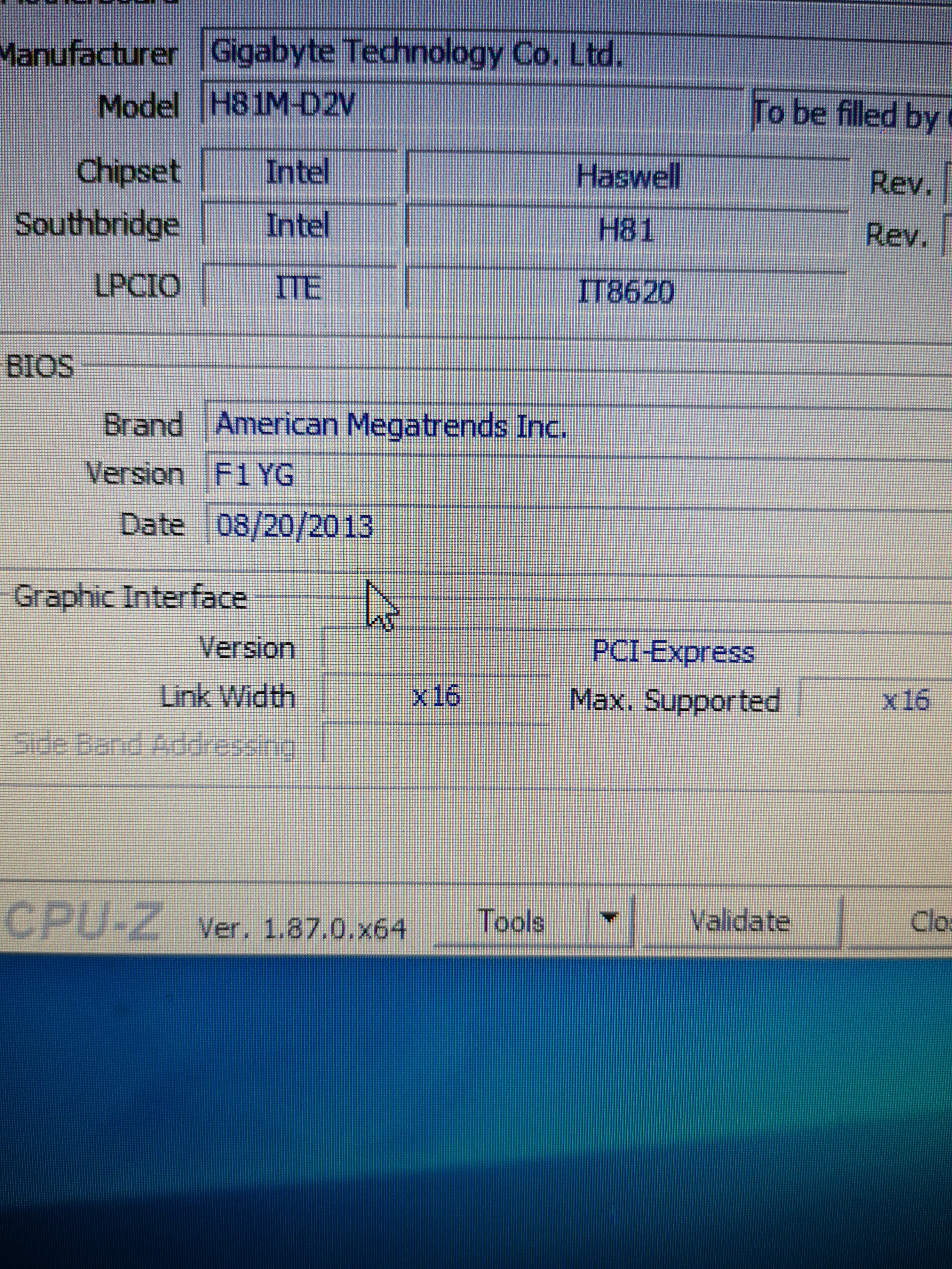

Welches BIOS ist denn drauf?
Zudem scheint es mehrere Revisionen des Boards zu geben, wäre auch wichtig welche es ist?

laut cpu-z (siehe Bild)
laut cpu-z ist es das (siehe Bild)

BIOS Update sollte gemacht werden! Die CPU kam später und benötigte ein Update seitens der Mainboard-Hersteller.
Dann scheint es Revision 1.0 zu sein mit F1 BIOS.
Kannst ja zur Absicherung nochmal ins BIOS selbst gehen und schauen ob dort auch F1 steht.
Dann muss wohl das F6 BIOS drauf:
https://www.gigabyte.com/Motherboard/GA-H81M-D2V-rev-10#support-dl-bios
Dazu musst bootfähigen USB-Stick, geht mit Windows Mitteln, erstellen, Archiv dahin entpacken und nach booten mit dem Stick die autoexec.bat starten.
Die sollte aber eigentlich automatisch beim booten ausgeführt werden.

das BIOS ist vom 20.8.2013, der 4790 kam aber erst über 4 monate später raus. BIOS auf den aktuellen stand bringen und es wird mit dem 4790 laufen. auch wenn mir die sehr minimalistische spannungsversorgung auf dem MB doch etwas bauchschmerzen macht. was hast du mit deinem MB vor? warum überhaupt der CPU-tausch?

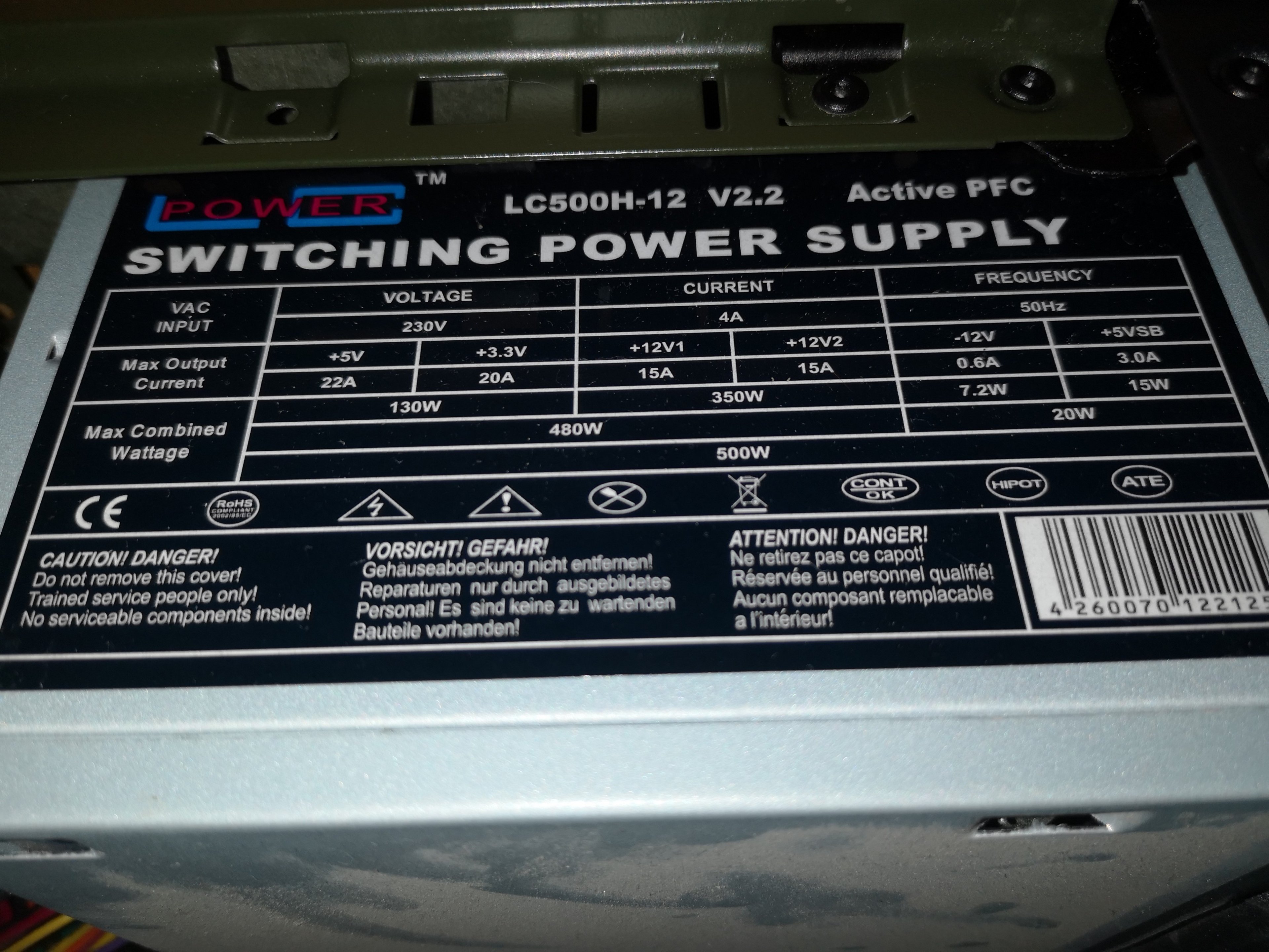

das FSP-NT wird durchaus solide sein. welches NT steckt in dem anderen rechner?
@Malte02:
du weißt also nicht welches es ist, meinst aber dass es besser wäre als deins? interessant. mach mal bitte ein foto vom aufkleber an der seite und poste das hier.
