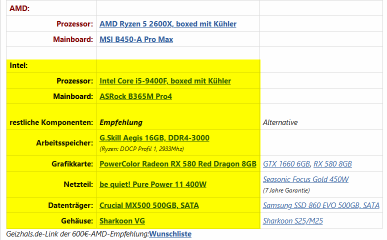

Habe ein ähnliches Problem wie der TE seit 2 Tagen.
PC startet ohne Grafikkarte.
Sobald die Grafikkarte am NT angeschlossen ist, passiert beim Einschalten nix.
Mein System ist die 750€-Variante der Gaming PC Empfehlung von ComputerBase.
Problem trat auf, nachdem ich ein Runde ETS2 gespielt habe und dann kurz afk musste. Spiel wurde auf Pause gestellt und als ich wiederkam war der Rechner aus und ging auch nicht wieder an.
Ich meine es hat ein leicht verschmorten Geruch aus dem Gehäuse gegeben, konnte aber an den Anschlüssen keine Auffälligkeiten feststellen.
Meine Freundin ist sehr darauf versessen Strom zu sparen (was ja auch nicht verkehr ist) und so bin ich stolzer Besitzer einer "Klick-Funk-Steckdose". Ich könnte mir vorstellen, dass es dadurch evtl. zu Überspannungen bei dem NT führen kann.
Das NT funktioniert ja auch, wenn ich den PC ohne Graka starte, von daher bin ich mir jetzt unsicher, ob ich das NT trotzdem tauschen lassen kann. Garantie ist noch vorhanden.
Mit den 400W finde ich es eh ganz schön knapp bemessen in dem 600€ Setting mit der angeschlossenen Hardware.
Was meint ihr? NT tauschen und dann erneut testen?
Immerhin sind da noch 100 Watt Puffer beim Netzteil unter PC-Volllast wie man sie eigentlich nur haben kann, wenn man Prime95 UND 3D gleichzeitig laufen lässt.
Hast du mal den Sitz der Grafikkarte und aller Kabel überprüft?
Stell auch sicher, dass da nix OC ist, um sicher zu gehen.
