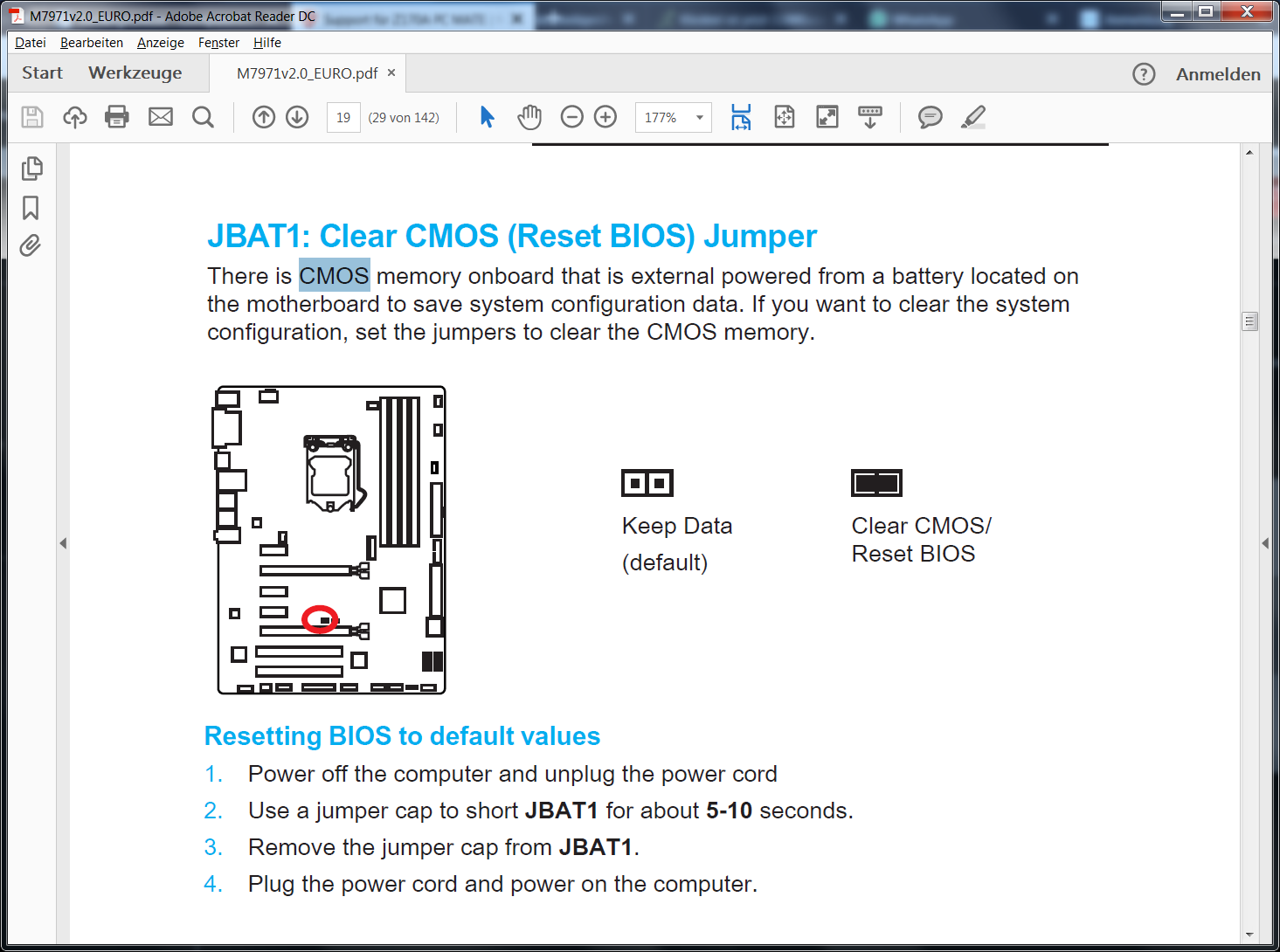

Bei meinem Board werden diverse Einstellungen so gespeichert, dass diese auch noch nach einem Soft Reset (Batterie) erhalten bleiben ... z.B. OC Profile. Wenns am Bios liegt, musst du evtl. den CMOS Jumper für den Reset benutzen.
https://de.wikihow.com/BIOS-zurücksetzen
Dein Board:
Versuch ansonsten mal ein anderen Monitor ?
Dein Board:
Würde ich ja gerne aber ich habe keinen jumper cap und ich weiß nicht wie das mit einem Schraubenzieher geht
https://m.imgur.com/gallery/IuCGH
Wo muss ich jetzt den Schraubenzieher hinhalten? Zwischen den 2 linken oder 2 rechten oder sogar zwischen den 4 in die Mitte?
Edit: laut der mb Anleitung ja die 2 linken, habe ich Grad schon gemacht, passiert nichts
