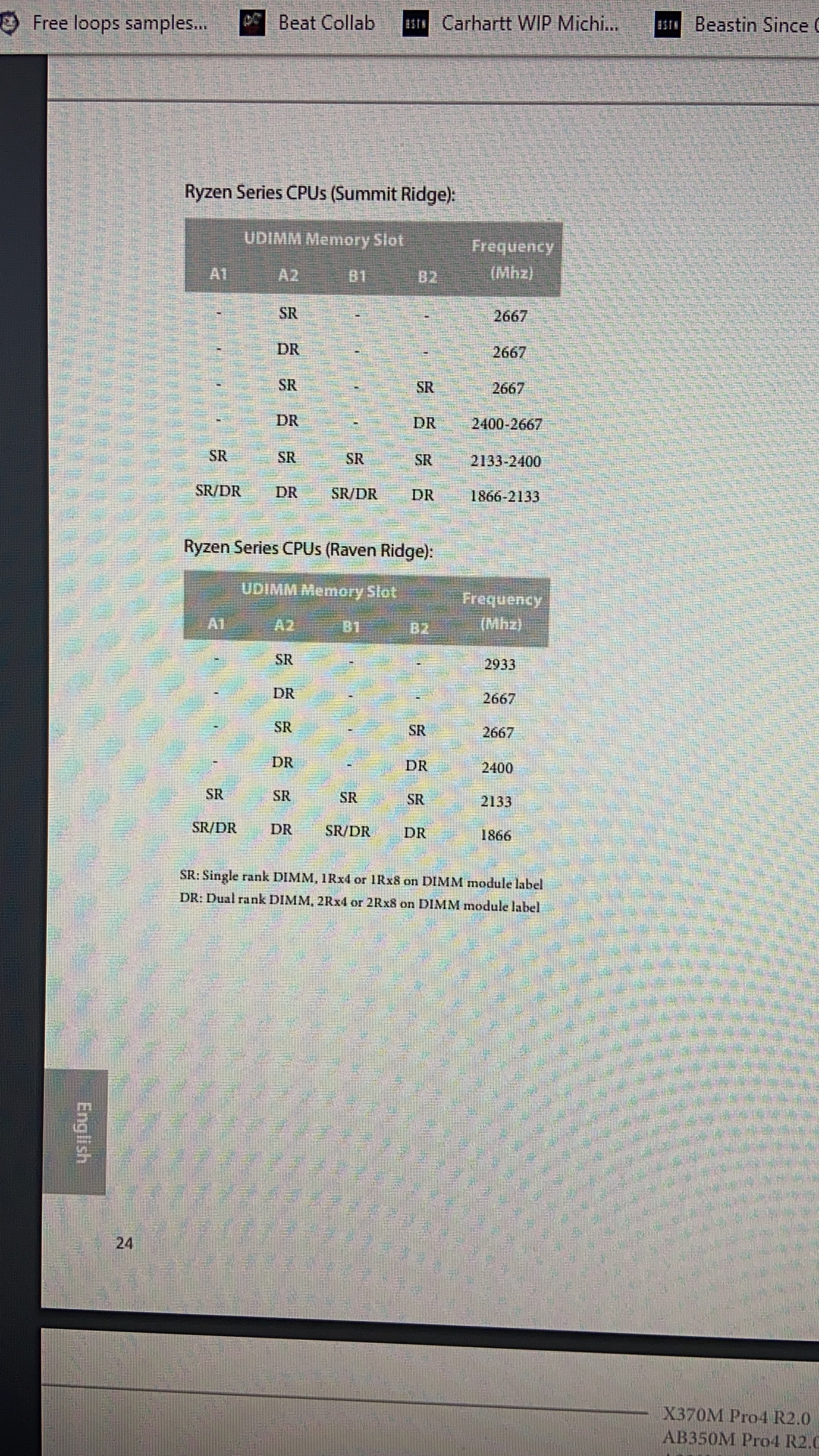

Also CMOS hab ich jetzt mit der Batterie zurückgesetzt. Soll ich jetzt mir eins der Programme ziehen und die Tests durchlaufen lassen um sagen zu können ob die Speicher-Chips der Module identisch sind? Also sie haben wie gesagt 1 zu 1 die gleiche Bezeichnung. Und wie soll ich prüfen ob die Spezifizierten Werte stimmen? Auch über eins der Programme?

Und durch den BIOS-Reset hat sich leider nichts geändert. Er startet nur mit 2 Modulen.
Sollte ich evtl die Frequenz noch runterregeln, da im Manuel ja die Frequenz auf 1866 eingestellt ist bei 4 Modulen.
