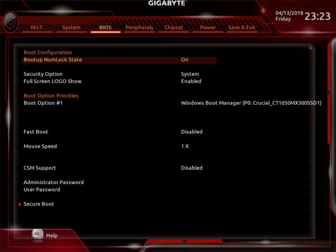

und da Windows drauf? Wenn es so nicht startet, dann stelle CSM Support wieder auf Disabled und speichere!
Dann neu starten und wieder ins Bios zu den Boot-Einstellungen. Da sollte dann ein "Windows Boot Manager" zu sehen sein, der muss als 1.Boot-Option eingestellt sein, und in der Klammer deine SSD, so wie hier zu sehen:
https://www.anandtech.com/show/12656/gigabyte-b360-gaming-3-wifi-120-usd/3
sollte so eingestellt sein:

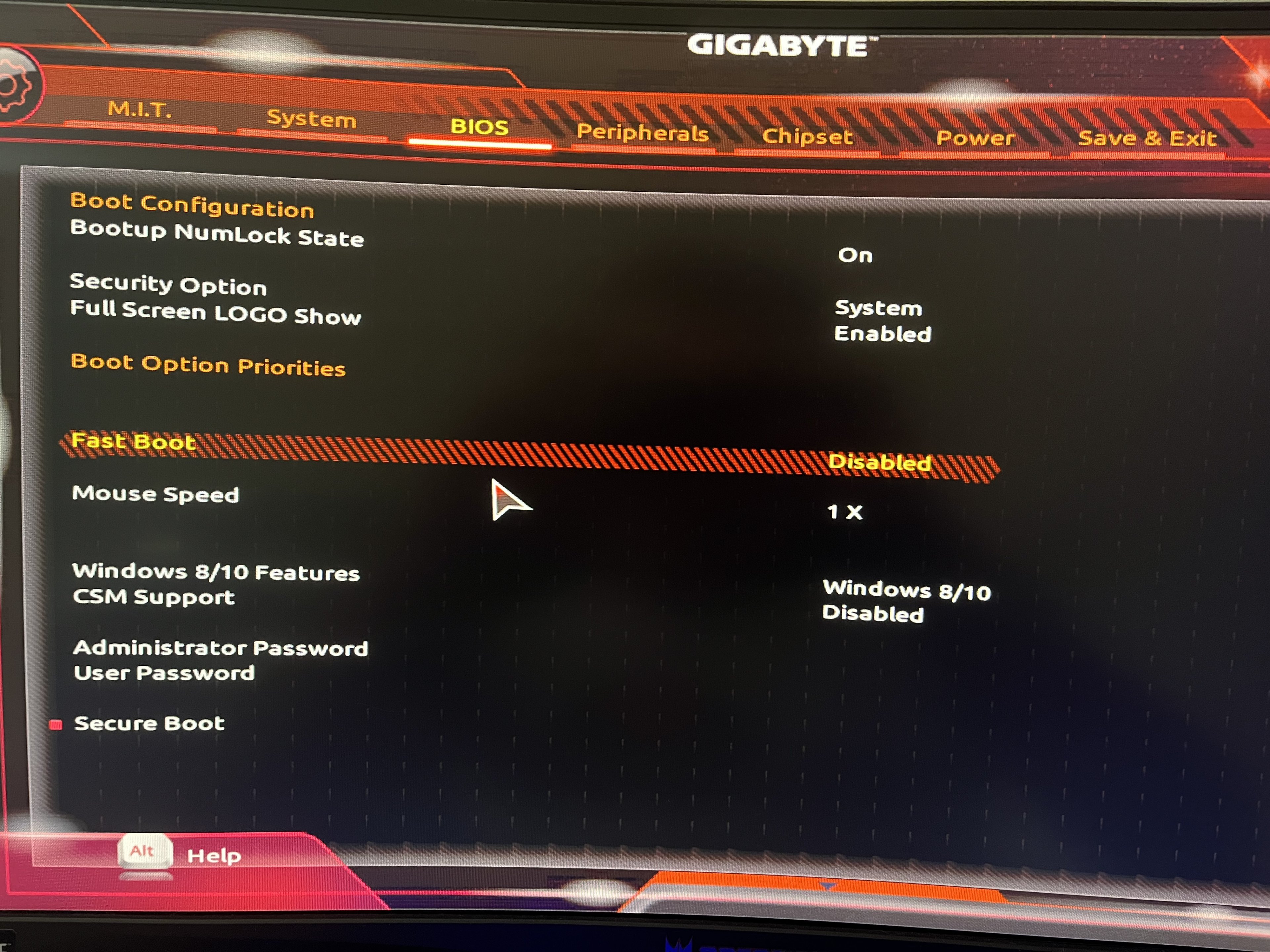

Ich finde dort keinen Windows Boot Manager..
Ich sehe meine Festplatte nur als Boot Option wenn ich CSM Support anstelle komischerweise
Es ist eine SSD verbaut
Wenn du eine UEFI-Installation hast, ist das wahrscheinlich auch richtig so.
da steht: boot option priorities , ist das ein Menü, kannst du da reingehen, wenn CSM aus ist?
Nein kann ich leider nicht :/

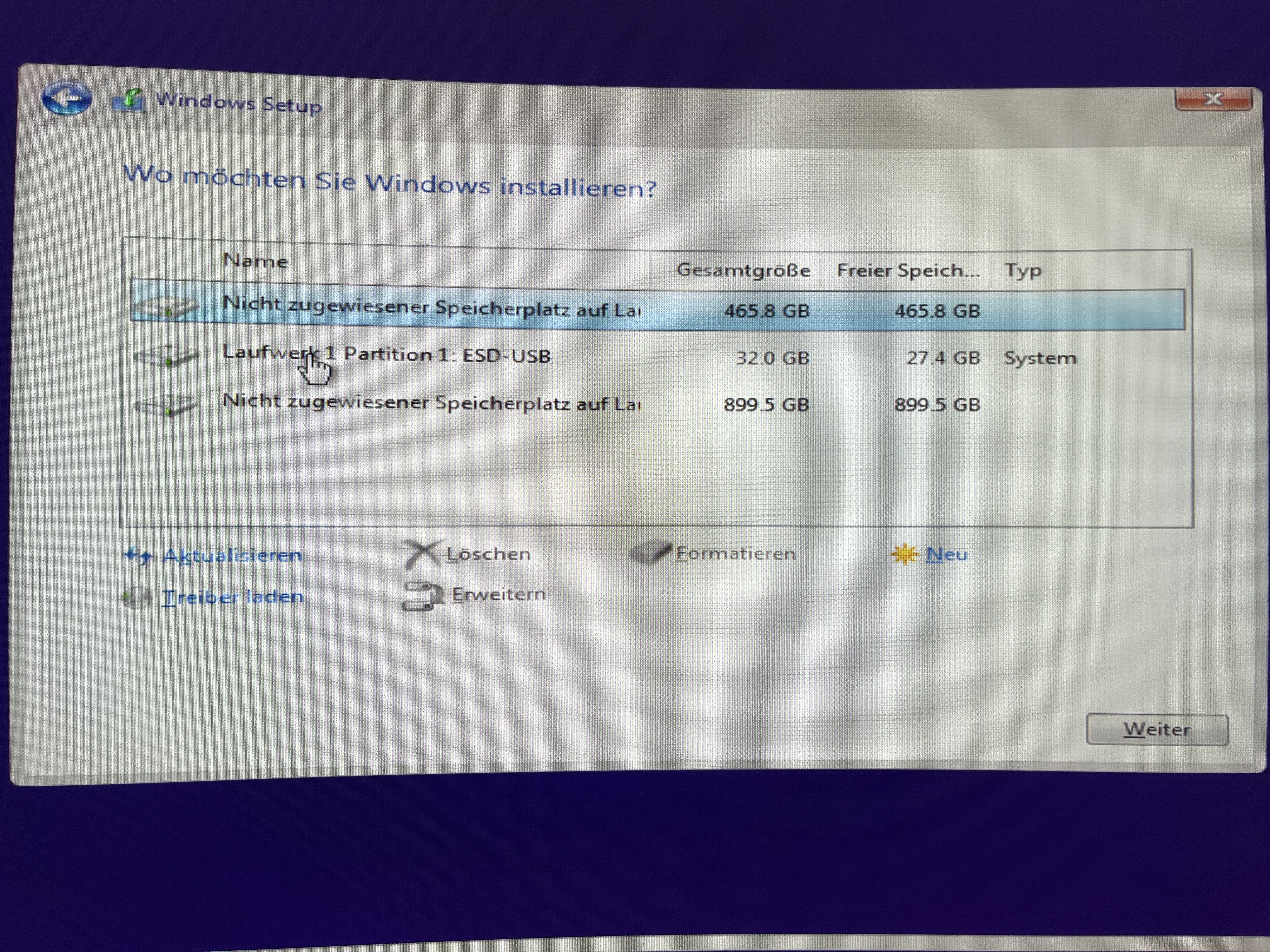

Leider sieht es bei mir so aus.
Die 899 GB Festplatte ist die Externe Festplatte auf der das Win 10 Setup drauf ist, die 465 ist die SSD.
Da sind keine Partitionen
jetzt ist die SSD ja schon ausgewählt, und wenn du jetzt rechts unten auf Weiter drückst?
Wollte gerade sagen, passt doch?! Das "Weiter" wurde dir ja schon gesagt.
Sorry, dann kommt eben das Windows auf dem ausgewählten Speicherort nicht installiert werden kann. 0x80300024
