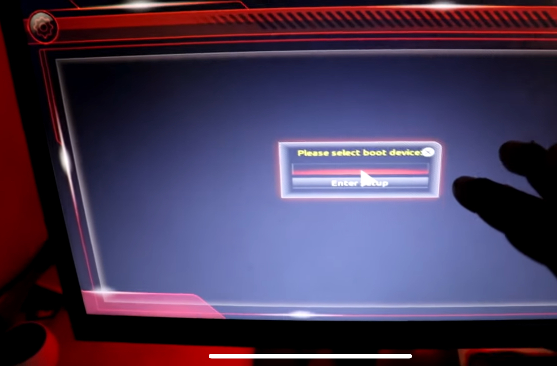

Hallo Leute,
leider ist bei uns gestern während ich am PC war der Strom ausgefallen und er war dann erst mal auch mehrere Stunden aus.
Heute Morgen wollte ich den PC starten, allerdings bootet dieser nur ins BIOS.
Ich habe versucht alle Geräte bisher abzustecken, leider ohne Erfolg.
Ich habe die Befürchtung, dass meine Festplatte beim Ausfall beschädigt wurde.
Kann nämlich meine Festplatte als Boot Device nicht finden.
Habt ihr Tipps wie ich vorgehen könnte?
Und bezüglich meine Hardware ist schwierig, weiß diese aus dem Kopf nicht. :/
Danke!!

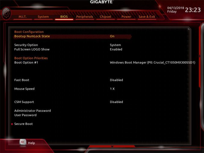

und da Windows drauf? Wenn es so nicht startet, dann stelle CSM Support wieder auf Disabled und speichere!
Dann neu starten und wieder ins Bios zu den Boot-Einstellungen. Da sollte dann ein "Windows Boot Manager" zu sehen sein, der muss als 1.Boot-Option eingestellt sein, und in der Klammer deine SSD, so wie hier zu sehen:
https://www.anandtech.com/show/12656/gigabyte-b360-gaming-3-wifi-120-usd/3

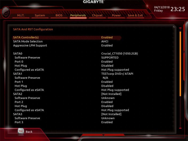

CeeSA schrieb:
SATA Controller, AHCI Mode etc.
sollte so eingestellt sein:
