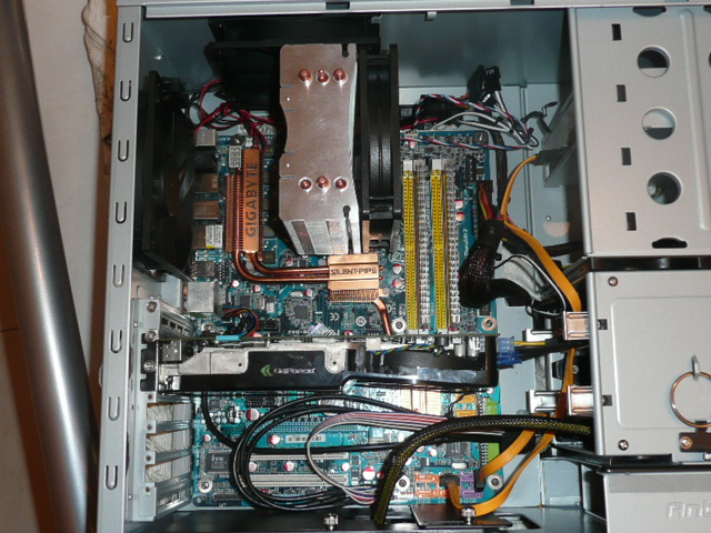

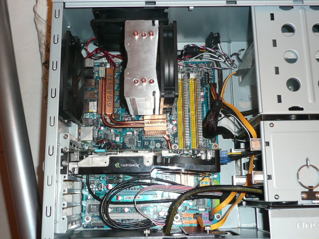

So hab mal 2 Bilder gemacht. Bestimmt habe ich was falsch gemacht. Nochmal zum Be-Quiet. Ich kann einen P4(Connector) Kabel anschließen und P8(Connector). Muss ich die auch anschliessen? Also den P8 habe ich gefunden wo man ihn anschliessen muss beim MB.
Da gibt es noch ein anschluss beim NT --> MB heisst er nur weiss ich nicht wo ich den anschließen muss.

... du hast den 4 bzw. 8 pin Stecker oben Links nicht montiert oder warum ist er auf den Fotos nicht gesteckt?
AW: Bitte Dringend Um Eure Hilfe!!!
Hm.. da fehlen doch 2 Anschlüsse.
Blauer Kreis: Dort muss der 2x4-Pin 12V Stecker angeschlossen werden. Beachte, dass du nicht das 2x4-Pin PCI-E verwendest, obwohl der PCI-E wegen dem Muster eh nicht steckbar wäre. Ausserdem sind die Stecker sowieso beschriftet.
Roter Kreis: Schau im Handbuch nach, wofür dieser Anschluss dient. Das Gigabyte nForce 470 Board von meinem Bruder benötigte noch so einen Anschluss für die PCI-E Speisung.
Also, wenn er keinen 8Pin MB Stecker hat wie er schreibt, dann muss er den 4Pin MB Stecker in die 8Pin Buchse stecken. Dürfte nur in einer Position gehen wegen der Form der einzelnen Pins- die 4 Pins die näher am NT liegen müssen belegt werden laut Originalbild- auf den anderen 4 ist normalerweise eine Abdeckung!
Und der Laufwerkssteckeranschluss ist die zusätzliche Stromversorgung für den PCI-E Bus, gibts bei "meinem" K9A2 Plat. auch.
Genau das sollte das Problem lösen.
Da wo du den roten Kreisgemacht hast, das ist glaube bloß eine Alternative, falls das Netzteil noch nicht den benötigten 4-Poligen stecker aufweist. Bei dem Haupt ATX Stecker reichen ja auch 20 polige in der Regel aus.
Also mit dem Blauen und Roten Kreis haben schon mal versucht. Ich mache das nochmal, mal schauen vielleicht klappt es ja jetzt.

das blaue ist an der Stelle das wichtige.
Von deinem Netzteil sollte es ein Kabel geben mit 2 gelben und 2 schwarzen leitern die in einem viereckigen stecker enden... der muss da rein (passt nur in eine richtung).
