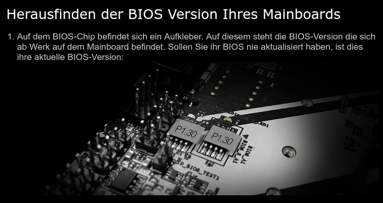

Auf der Schachtel steht die bei Auslieferung vorhandene BIOS-Version - sofern du dir sicher bist, nie selber geflasht zu haben, ist diese auch noch drauf
Finde gar nichts über die Version-weder auf der Specifications Seite von ASRock noch auf der Schachtel
Halbwissen schrieb:
So etwas steht an der Seite auf einem (weissen) Aufkleber, der auch die Modellnummer, Seriennummer und evtl. MAC-Adressen enthält.
