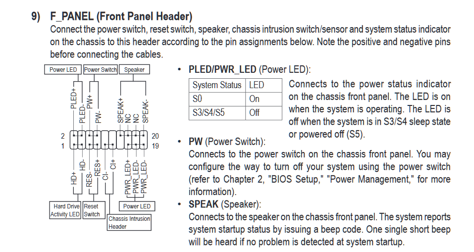

-wichtig: mein mb unterstützt keinen speaker, und besitzt auch keine led oder so. Also kann ich es irgendwie nicht dadurch herausfinden, oder? Ich bin echt verzweifelt, weiß nicht was ich sonst tun kann. Und vorallem dass der pc während des gamings einfach abstürzt, windows fehlermeldung, und dann plötzlich nicht mehr angeht.. woran könnte das denn liegen?

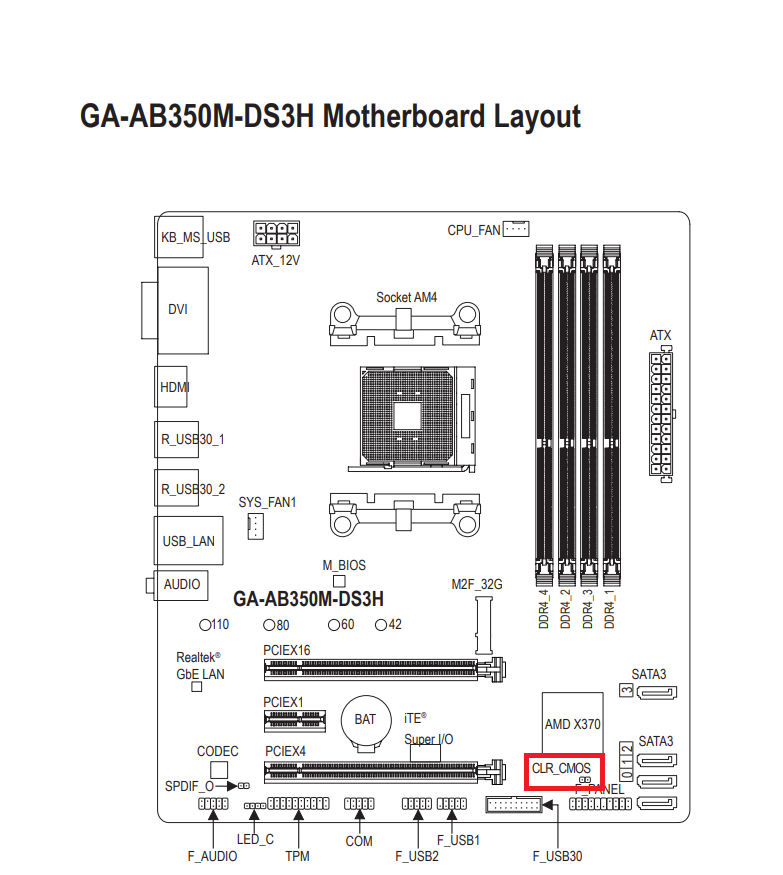

Mal einen sauberen CMOS Reset über den Jumper machen. Dieses Batterierausnehmen kann ggf. nicht lang genug gewesen sein. Manche ICs können die Spannung noch 10 Minunten halten...

Wie geht das über den Jumper? Ich glaube mein Mainboard besitzt so etwas nicht, wenn ja, wo? Könntest du es nachschauen weil ich kenne mich da nicht aus. Und soll ich mit der Batterie dann einfach mal eine halbe Stunde warten und es dann probieren?
cvzone schrieb:
https://download.gigabyte.com/FileList/Manual/mb_manual_ab350m-ds3h-v2_e.pdf
Seite 20 Nr. 16, wo sich der Jumper befindet sieht man auf Seite 12.
PC komplett vom Strom nehmen (Stecker ziehen) und dann die Pins einfach mit einem breiten Schraubendreher überbrücken für 15 Sekunden oder nen Jumper kurz draufstecken, wenn man noch einen rumliegen hat.

Nicht vergessen Jumper wieder abzuziehen,bevor du Strom drauf gibst!!

Dann halt wie geschrieben einfach einen Schraubendreher für 10-15 Sekunden dranhalten. Macht das gleiche.
An den PINs ist nie ein Jumper. Wenn der gesteckt wäre (oder bleibt) startet das Board auch nicht.

Ok also ich glaube ich bin richtig dumm gerade sry 😅 nur wie soll das denn gehen mit einem schraubenzieher? Also wie soll der schraubenzieher aussehen und wie soll ich das mit den pins machen ich verstehe das nicht, sry 😅
Du nimmst ne Schlitzschraubendreher, welcher mindestens an der Spitze so breit ist wie die zwei Pins auf dem Mainboard. Hast du den gefunden, dann hältst du besagten Schraubendreher gleichzeitig für die 10 bis 15 Sekunden an die 2 Pins. Fertig!
du sollst nur die beiden Pins brücken mit Metall! Ein normaler Kreuzschlitz reicht da völlig.
Er sollte aus Metall sein und der Kopf so breit, dass er Kontakt zu beiden Pins hat, egal ob Kreuz oder Schlitz. Dann einfach mit der Spitze an beide Kontakte gleichzeitig für 10 Sekunden dran halten und das wars. Dabei darf wie gesagt das Netzkabel nicht gesteckt sein, weil es sonst nix bringt.
Da sieht man mal wieder, dass das Handbuch nicht einmal angeschaut wurde!
