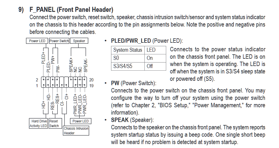

Auf jeden Fall einen speaker anschließen. Vielleicht liefert der eine brauchbare Information.BraucheHilfe99 schrieb:... wie soll ich dann fortfahren?

Doch ich hatte es gelesen, aber das habe ich dann wohl irgendwie übersehen wtf, danke.. wie gehe ich da jetzt am besten vor? Diesen speaker da reinstecken und wieder anmachen und dann zuhören und aufschreiben?peterX schrieb:Da sieht man mal wieder, dass das Handbuch nicht einmal angeschaut wurde!
So ziemlich, ja.BraucheHilfe99 schrieb:Diesen speaker da reinstecken und wieder anmachen und dann zuhören und aufschreiben?
Mit möglichst wenig Hardware: Keine Datanträger, nur 1 RAM Modul etc.

Leider gibt er kein Ton von sich. Woran kann es liegen?
ps: habe es mit nur einem ram modul + ohne hdd anschlüsse getestet.. er gibt kein ton von sich.. komisch
