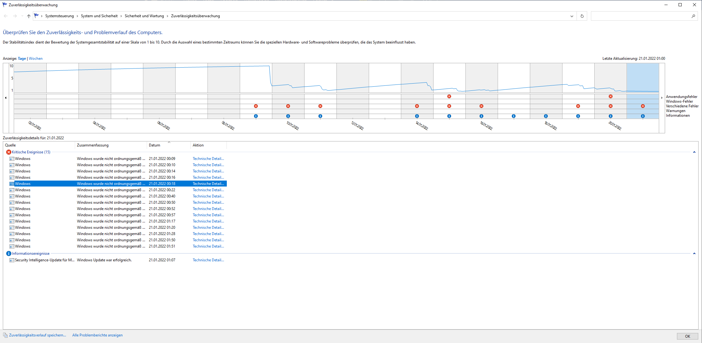

zeig mal bitte den zuverlaessigkeitsverlauf. mit screenshot
zeig mal am 9, 10. und 15. Januar

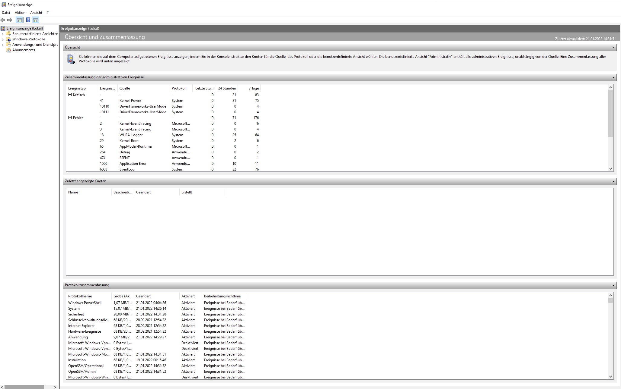

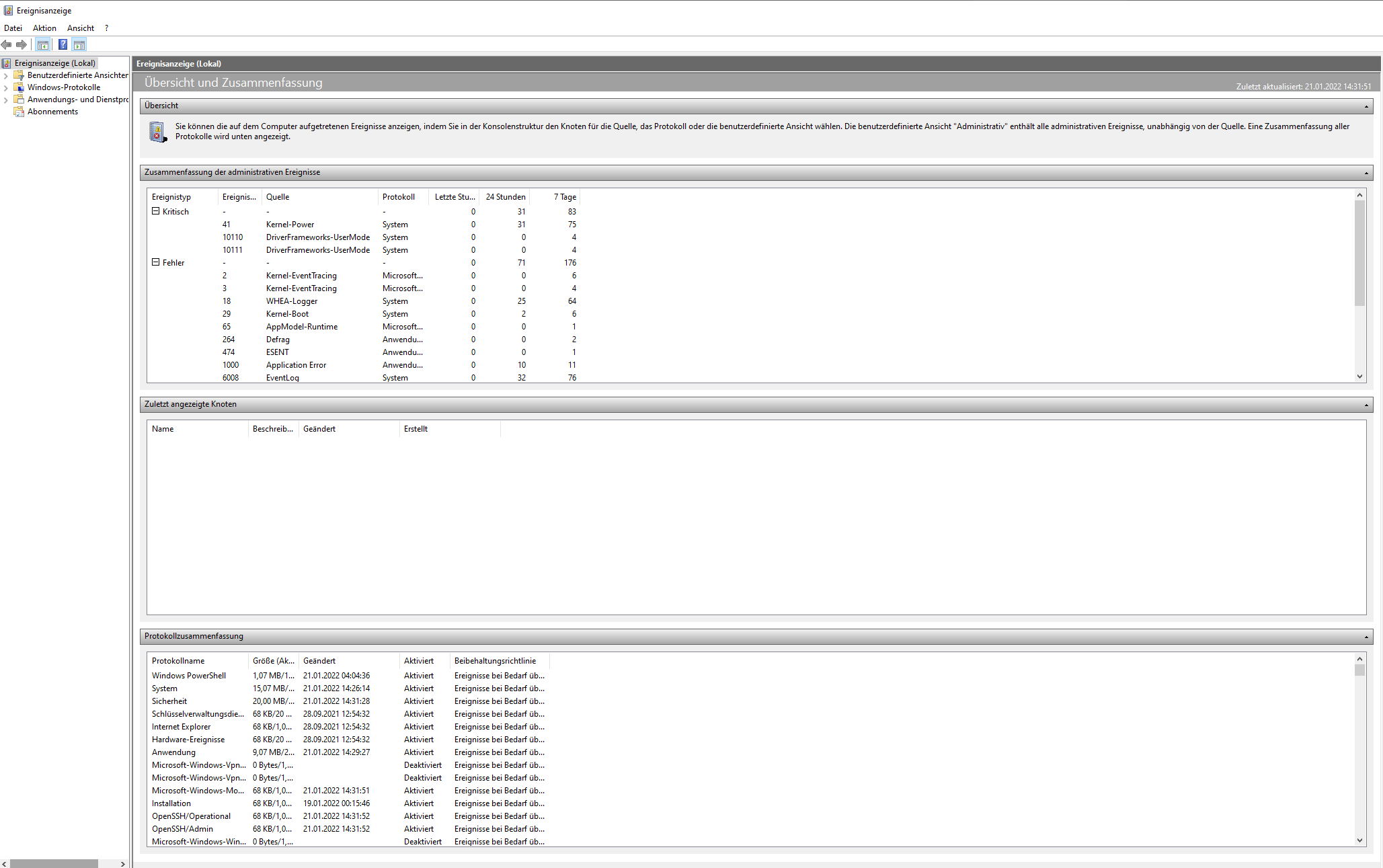

Schau mal bitte in der Ereignisanzeige nach und poste hier einen Screenshot.
CPU futsch. Kannste gleich zurück schicken. Mach nicht weiter. Gib an, dass dir die Ereignisanzeige WHEA_LOGs ausspuckt und natürlich, was bei dir die ganze Zeit passiert. Wo hast du sie bestellt?
