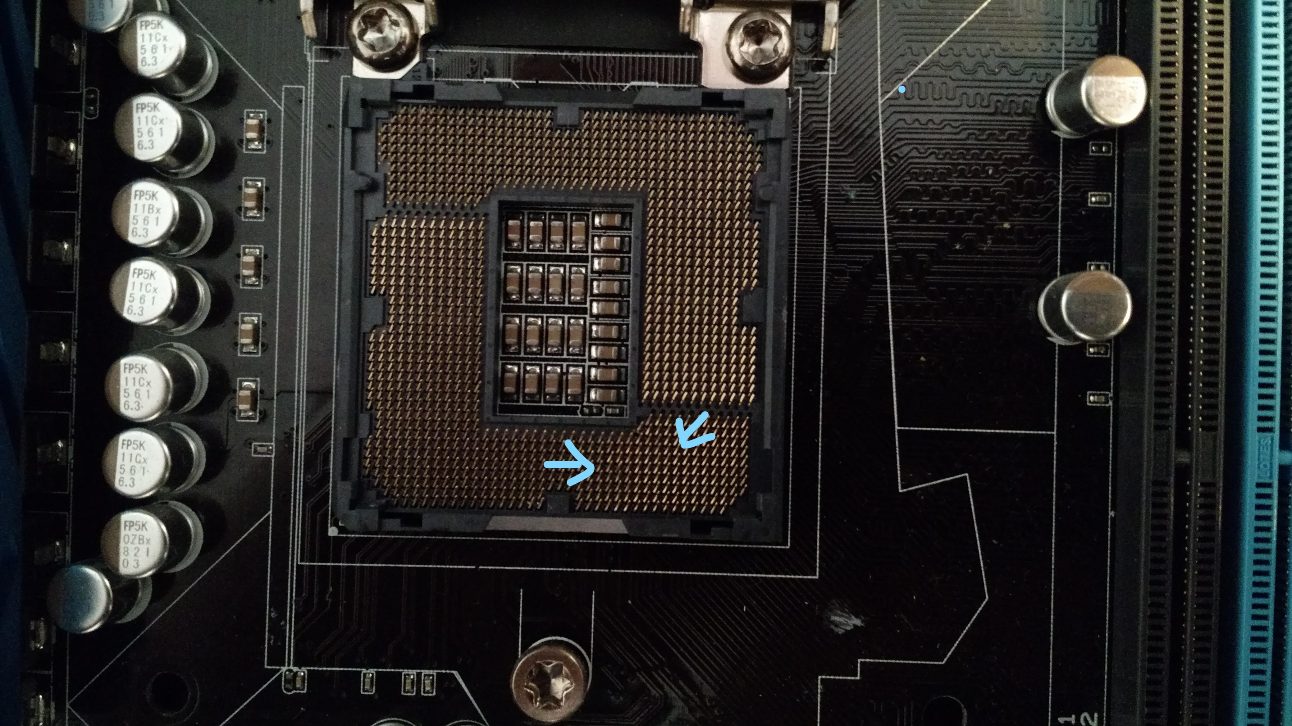

Ja Null-Methode ist "installiert". Lediglich die Bios-Batterie muss ich noch besorgen. Zur CPU: Wie gesagt, die Batch Beschriftung fehlt komplett und am Mainboard waren minimal verbogene Pins (2 Stück)- Siehe Bild im Anhang (kann man leider kaum erkennen). Sonst sieht das Board aber für das Alter absolut Top aus!
CMOS Jumper fehlt übrigens auch...

Abstandshalter dort, wo keine hin gehören? Letztlich können wir dir doch auch nur die Dinge runter beten, die in jedem der Threads mit diesem Anliegen stehen.

Problem hat sich gelöst. Die Biosbatterie bzw. und der Jumper haben den PC bootbar gemacht! Jetzt läuft alles so wie es soll. Danke für Eure erstklassige Hilfe!
