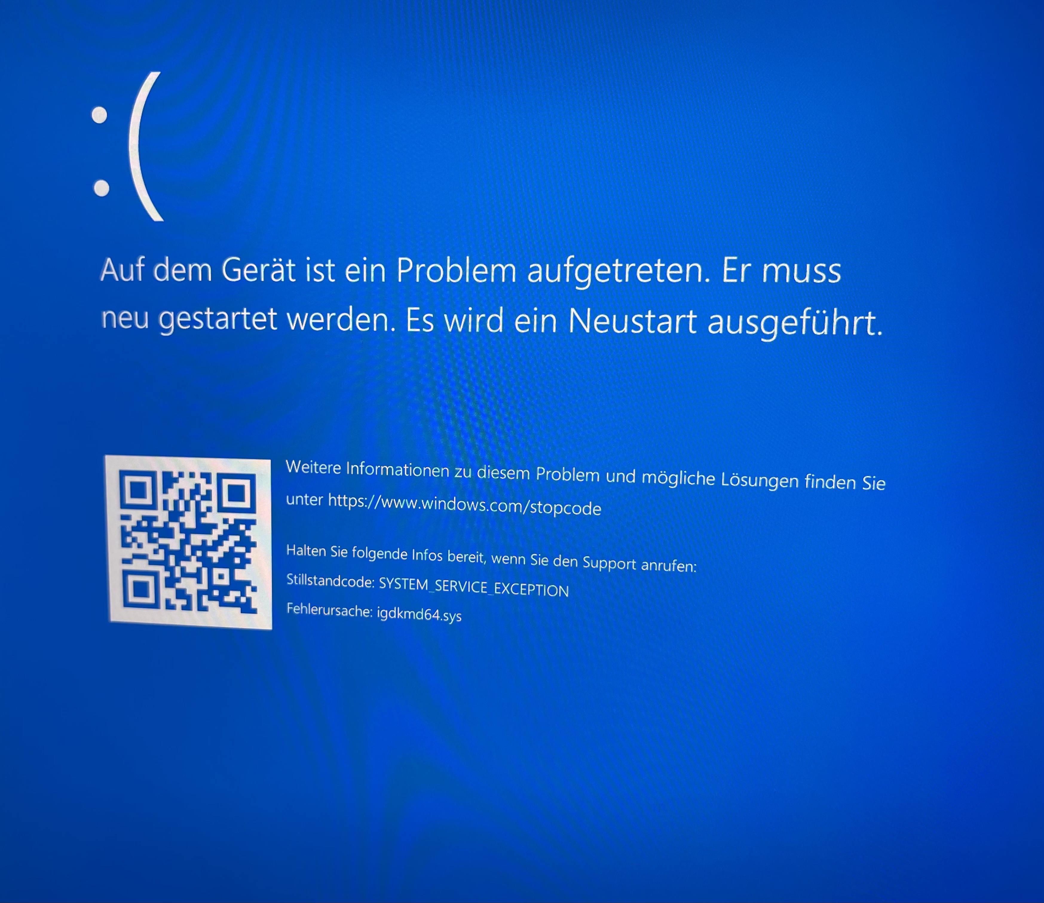

Hallo zusammen. Ich hatte ccleaner drauf (ja braucht man nicht ich bereue es und werde es nicht mehr installieren) und es hat ein Update bekommen … es sucht nun auch nach Treiber und ccleaner hat nun mehrere Treiber installiert und mein of startet nicht mehr da kommt nur blau mit traurigen smiley … ich hatte vor kurzem ein Backup via usb Stick erstellt aber wenn ich den Stick einstecke muss ich Sprache wählen und dann wiederholt sich alles also Stick wählen dann Sprache usw …. Auf der Festplatte ist kein systeminage gespeichert da es wohl dummerweise deaktiviert war … im abgesicherten Modus habe ich ccleaner deinstalliert … was kann ich nun machen ??? Vielen Dank euch
das sagt: zerschossener Intel Grafiktreiber
