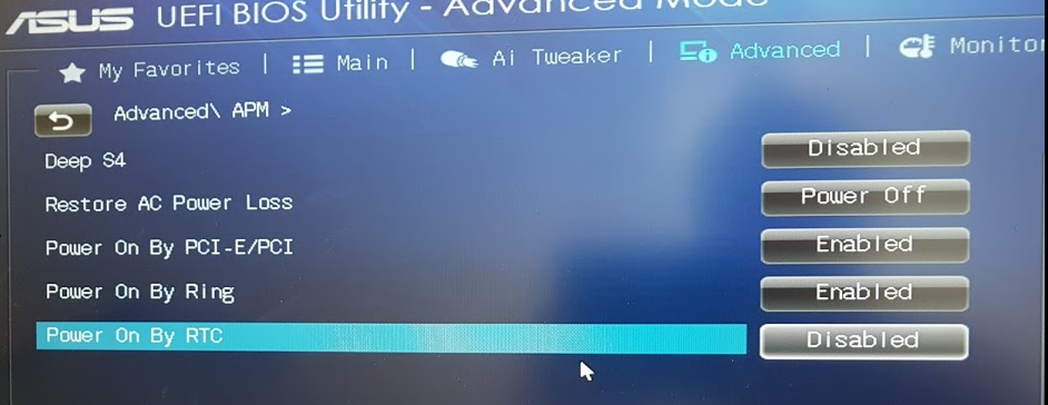

Hab im BIOS nach einer Anleitung nur den Punkt
Power on by PCIe aktiviert. So wie auf dem Foto unten.

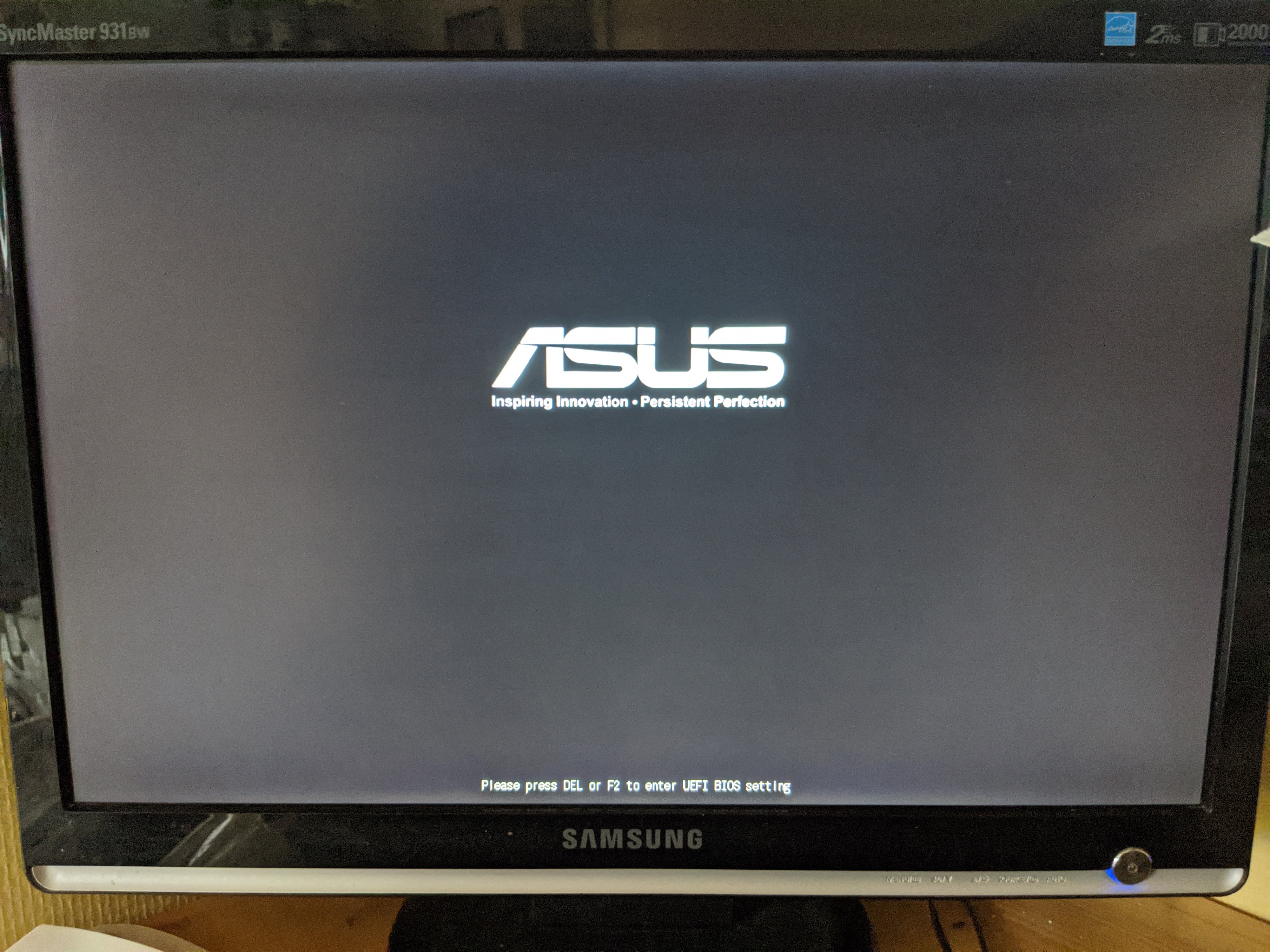

Nach dem Neustart bleibt der PC nun allerdings im Startbildschirm hängen. Ich komme auch nicht mehr ins BIOS.

Ich komme ja nicht mehr ins BIOS.
Hab jetzt mal den PC vom Strom genommen und die BIOS Batterie raus.
Hab ca 15min gewartet, brachte auch keine Änderung.
F2 hämmern hat auch nicht funktioniert

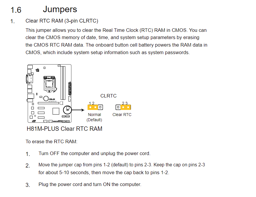

Man kann auch einfach die beiden Pins für ein paar Sekunden brücken, so wie es im Handbuch steht.. :-)
Dann braucht man sich keine Gedanken machen, ob 10min ohne Batterie reichen oder lieber 30 Minuten..

@BFF :
Danke das war die Lösung!
Die Einstellung wurde dadurch zurückgesetzt. Ich lass sie jetzt auch auf aus.
