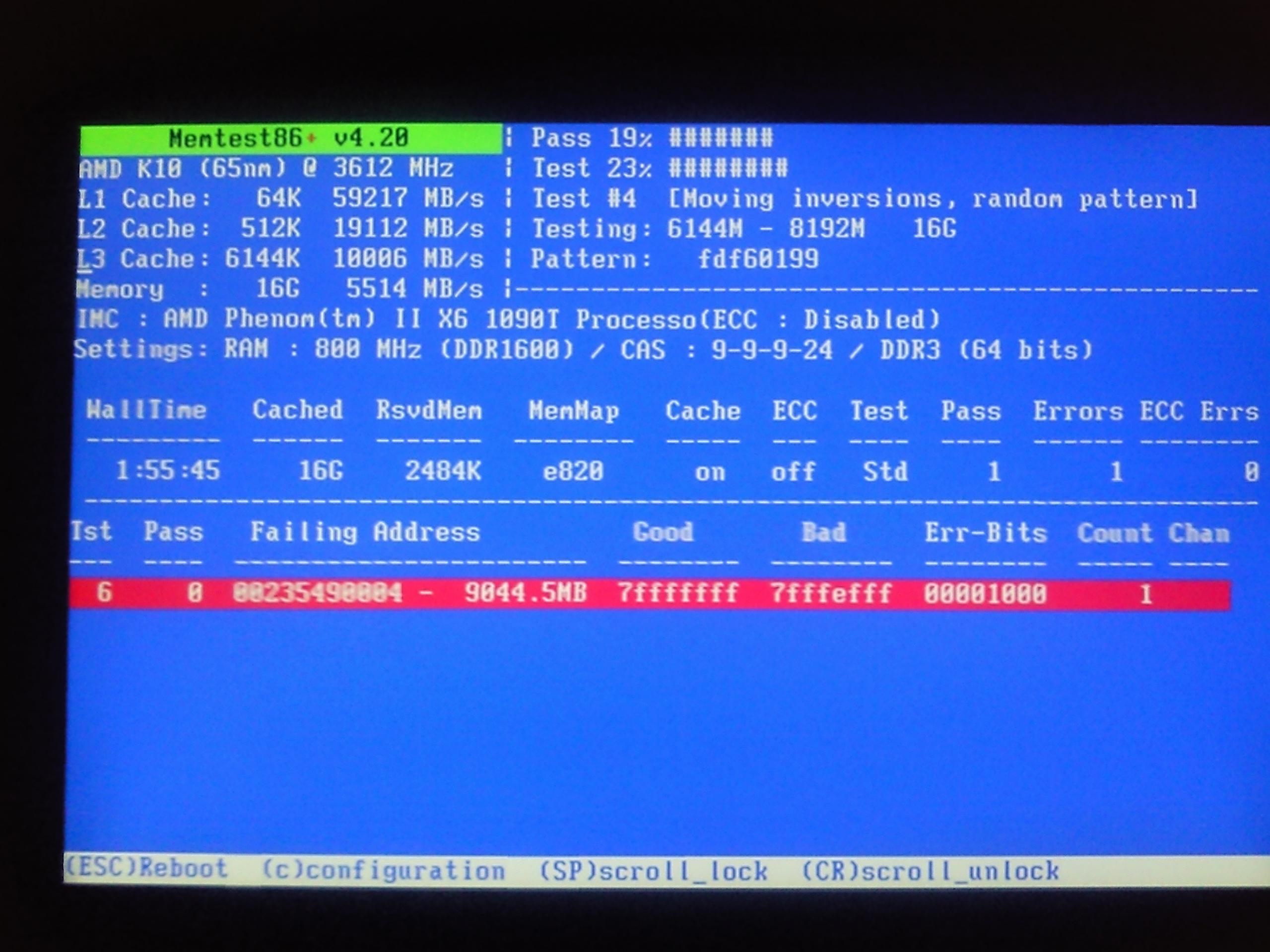

Bluescreen ist wieder gekommen ...

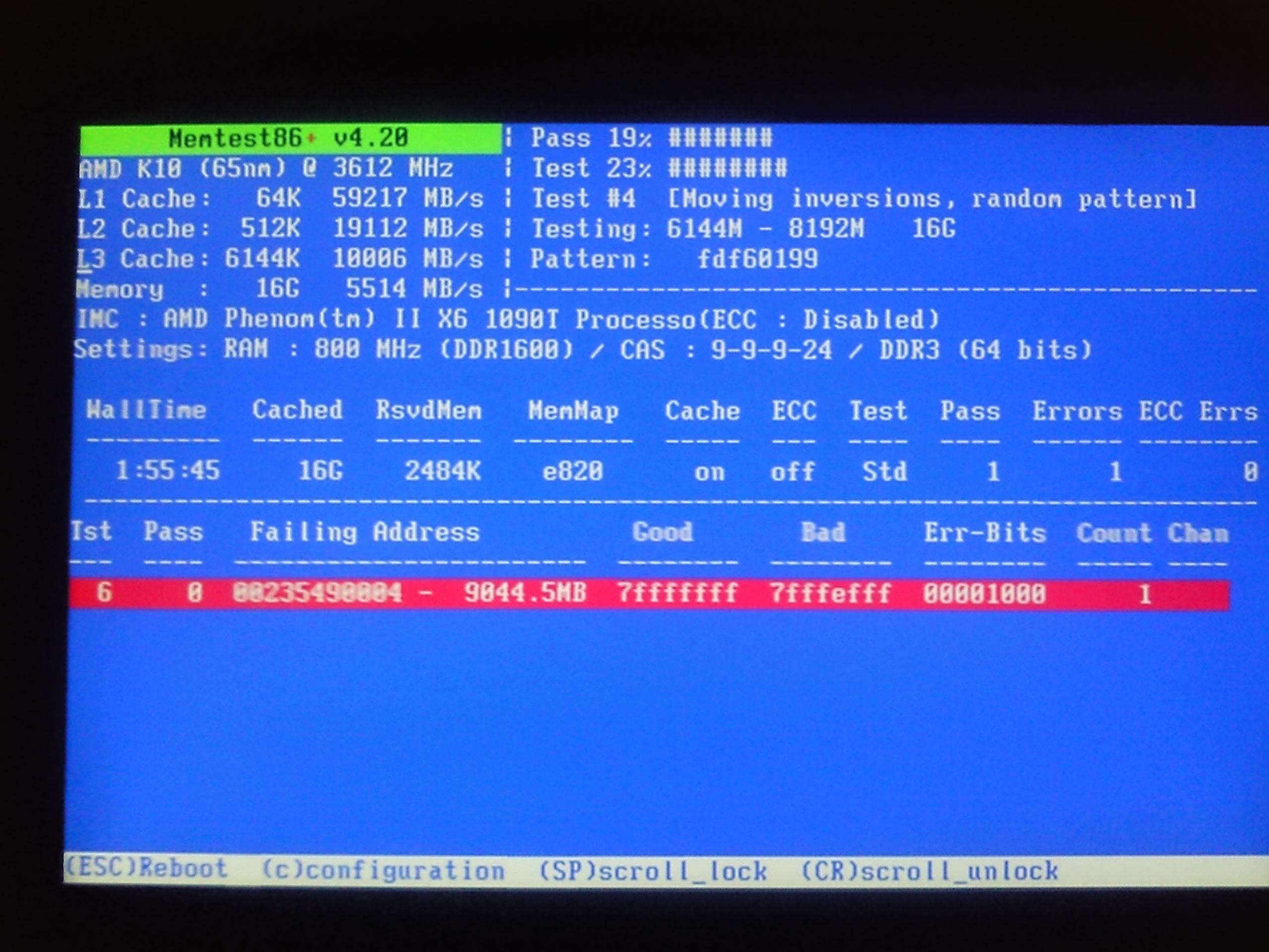

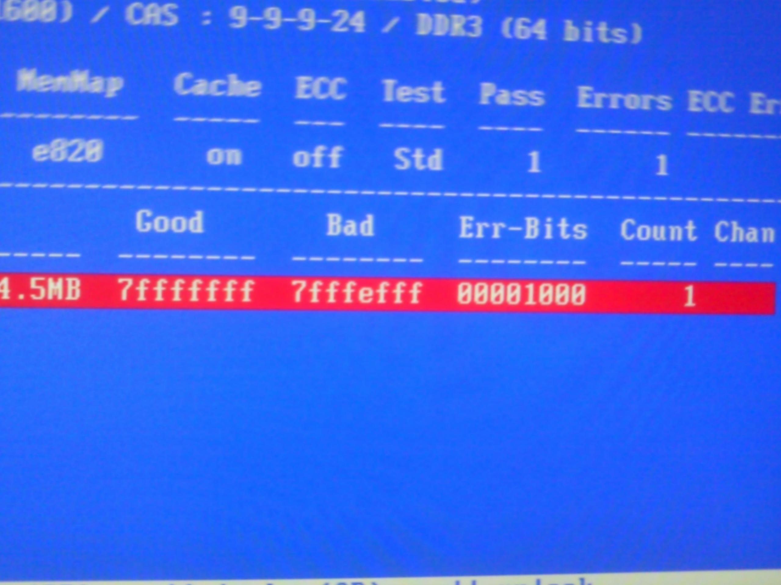

hab direkt danach memtets gemacht und es kam 1 error (siehe bild)
ich teste jetzt nochmals alles ram riegel durch obwohl ich das schonmal gemacht habe ...

10. Der unter „memtest86+“ angezeigte Fehler kann dadurch entstehen, dass das MB mit diesen RAM-Modulen bei „1600“ nicht klarkommt. (Cosair Vengence) Vor dem Test mit „memtest86+“ die Module auf „1333“ stellen – bei OC werden vom SYS „1600“ NICHT angenommen !!

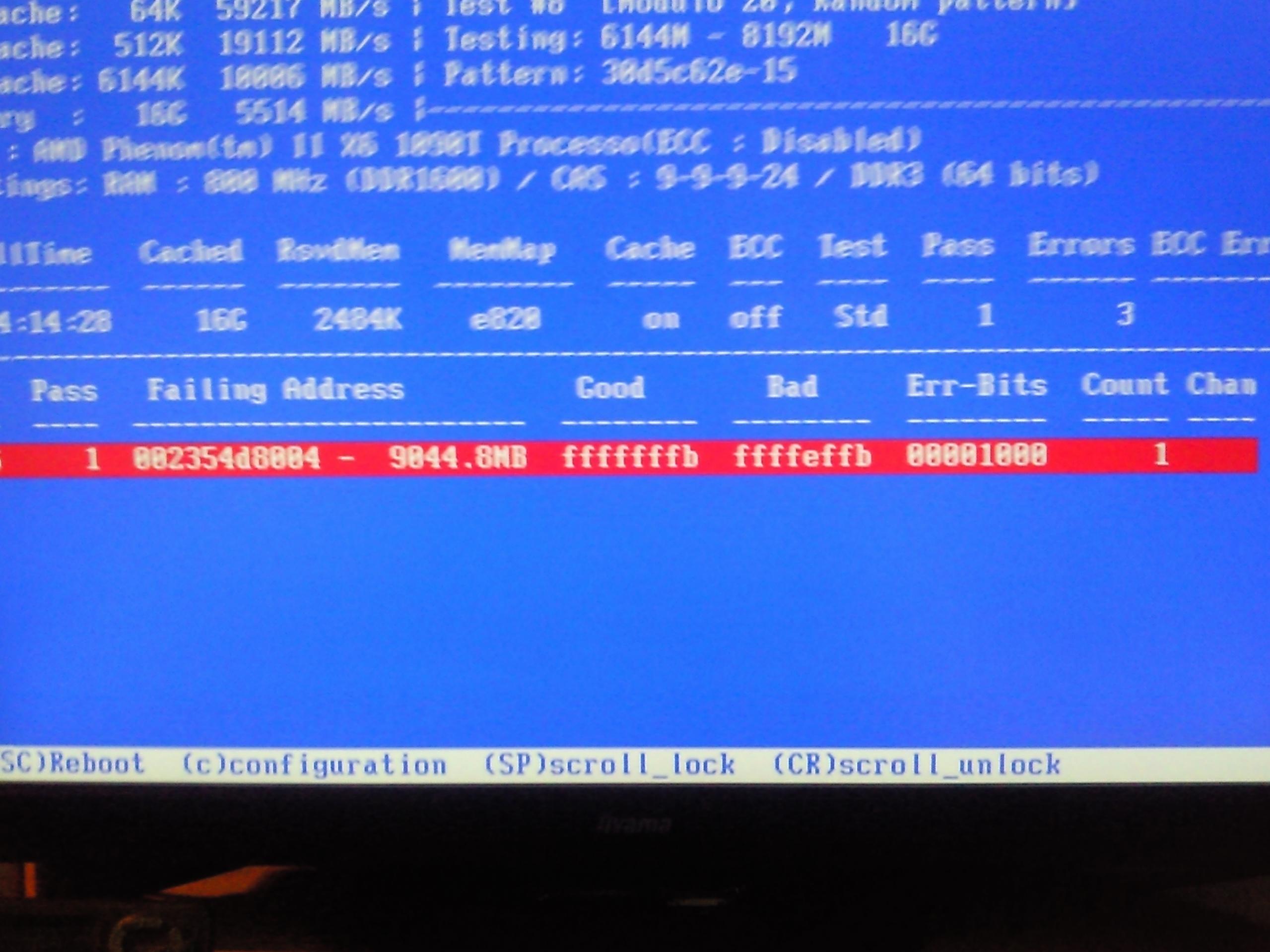

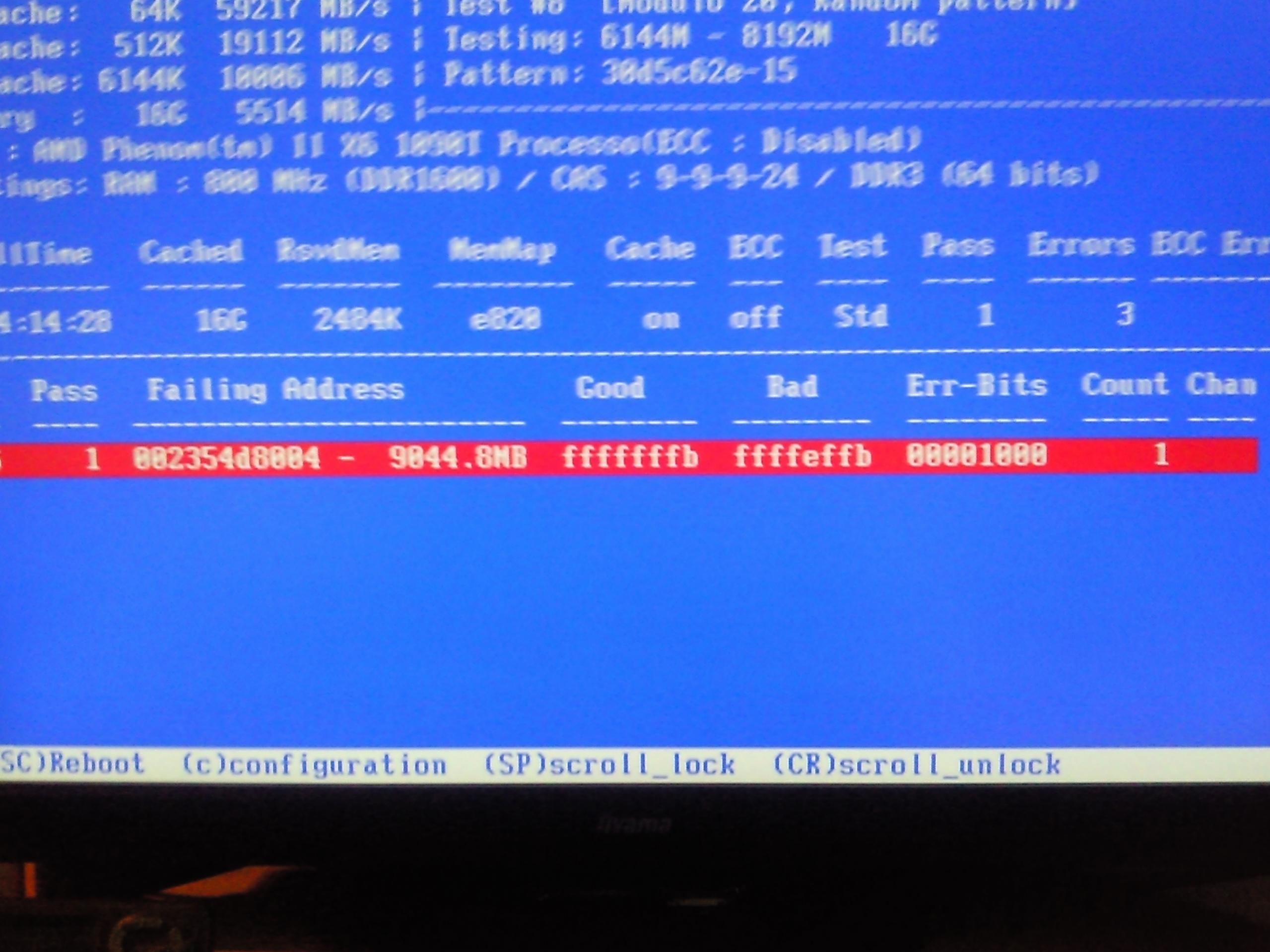

kann mir einer erklären wieso er ( siehe bild ) die mhz werte auf steckplatz 3 und 4 so niedrig macht .... auf 1und 2 läuft er auf volle 1600 bei 2 und 4 nur ddr400 man merkt es auch wenn man ein spiel spiele nwill es ruckelt und nuckelt vor sich hin ....
hatte gerade den pc händler woher ich das ding habe hier der meinte das wohl board kaputt sei ...
Bank_2 und Bank_4 (A2 & B2) = Dual_Channel = 1333
Bank_1 und Bank_3 (A1 & B1) = Dual_Channel = 1333
bei Vollbestückung aller RAM-Bänke kann es sein, dass die RAM-Module nicht vom MB/MB-BIOS korrekt erkannt werden - bei "1600" und OC die Module (alle) herunter getaktet werden oder das MB gar nicht startet - siehe QVL von ASUS
stelle bei Vollbestückung "1333" ein oder / und 1,60V
die Werte unter "memtest" Bank 3 und 4 kann auch daran liegen, dass genau diese beiden Module NICHT korrekt in der RAM-Bank sitzen -

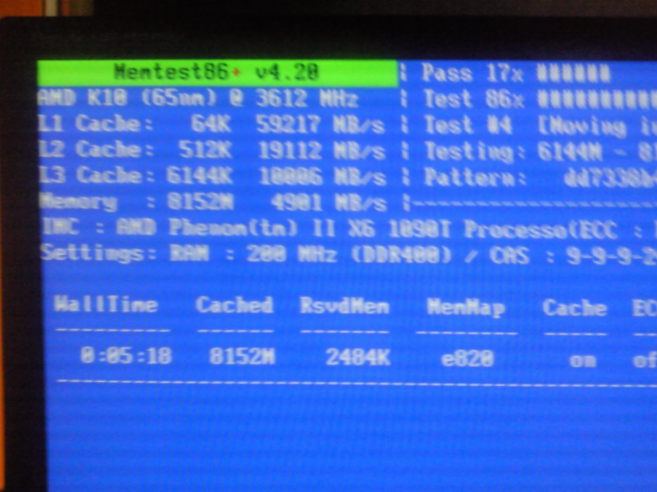

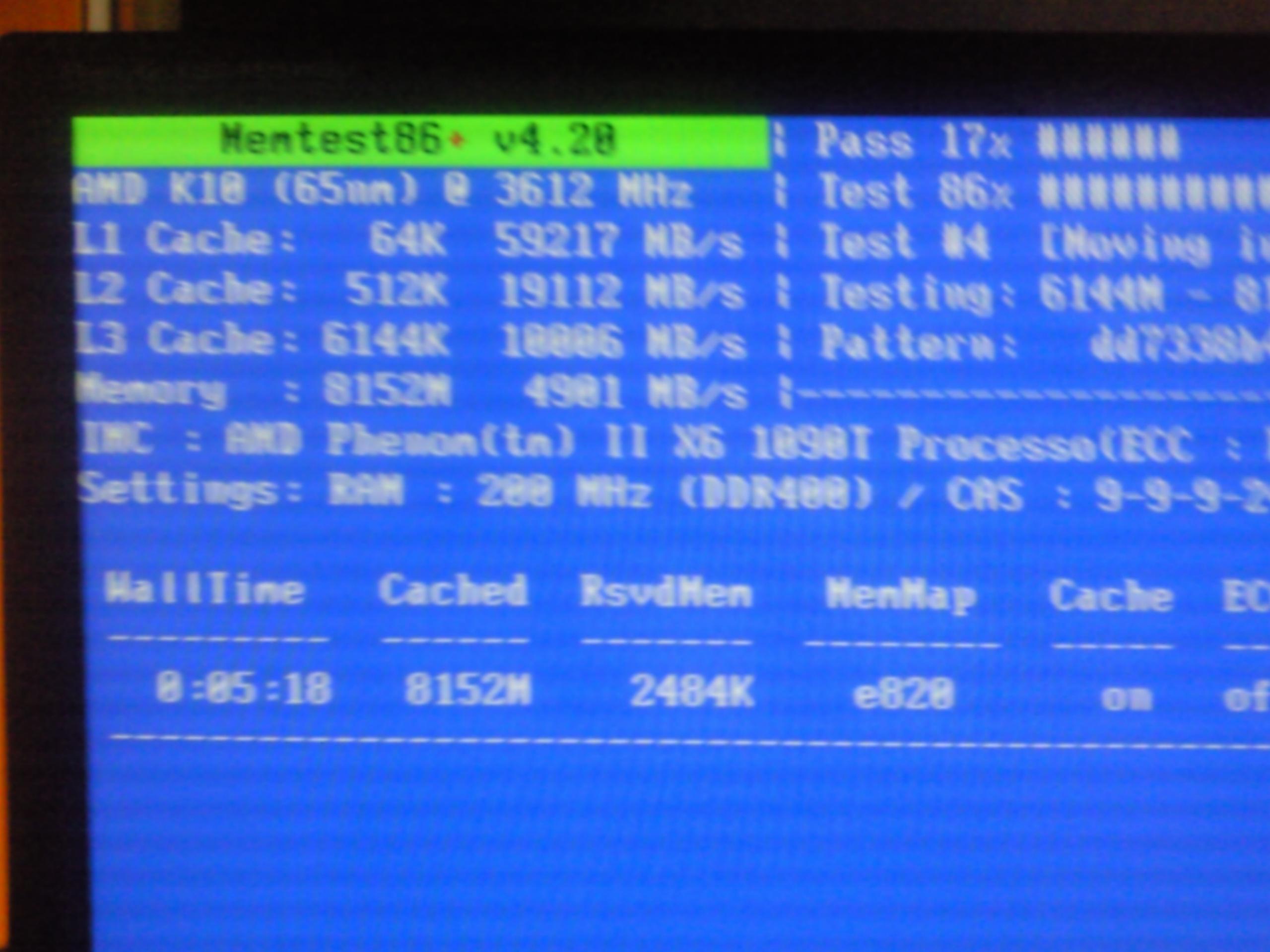

sry das ich mich jetzt erst melde hab ganze nacht und bis gerade memtest und so laufne lassen jeden einzelnen riegel 2 durchgänge und dann jedweils jede bank durch ... der fehler tritt nur auf wenn alle drin sind ( bild ) weiß jetzt nicht ob das jetzt wirklich was ausmacht da der fehler auch mit 1 ram riegel bzw mit einen aus einen anderen pc auftritt
hatte gestern schon die freude im gesicht weil es nach 50 mal neustartet nicht diesen fehler gab ( muste dank den creative treiber so oft neu starten der treiber der hier angeboten wird verursacht bluescreens und wurde auch automatisch per windows update install aber egal)
ich teste eben mit den ohne ram starten

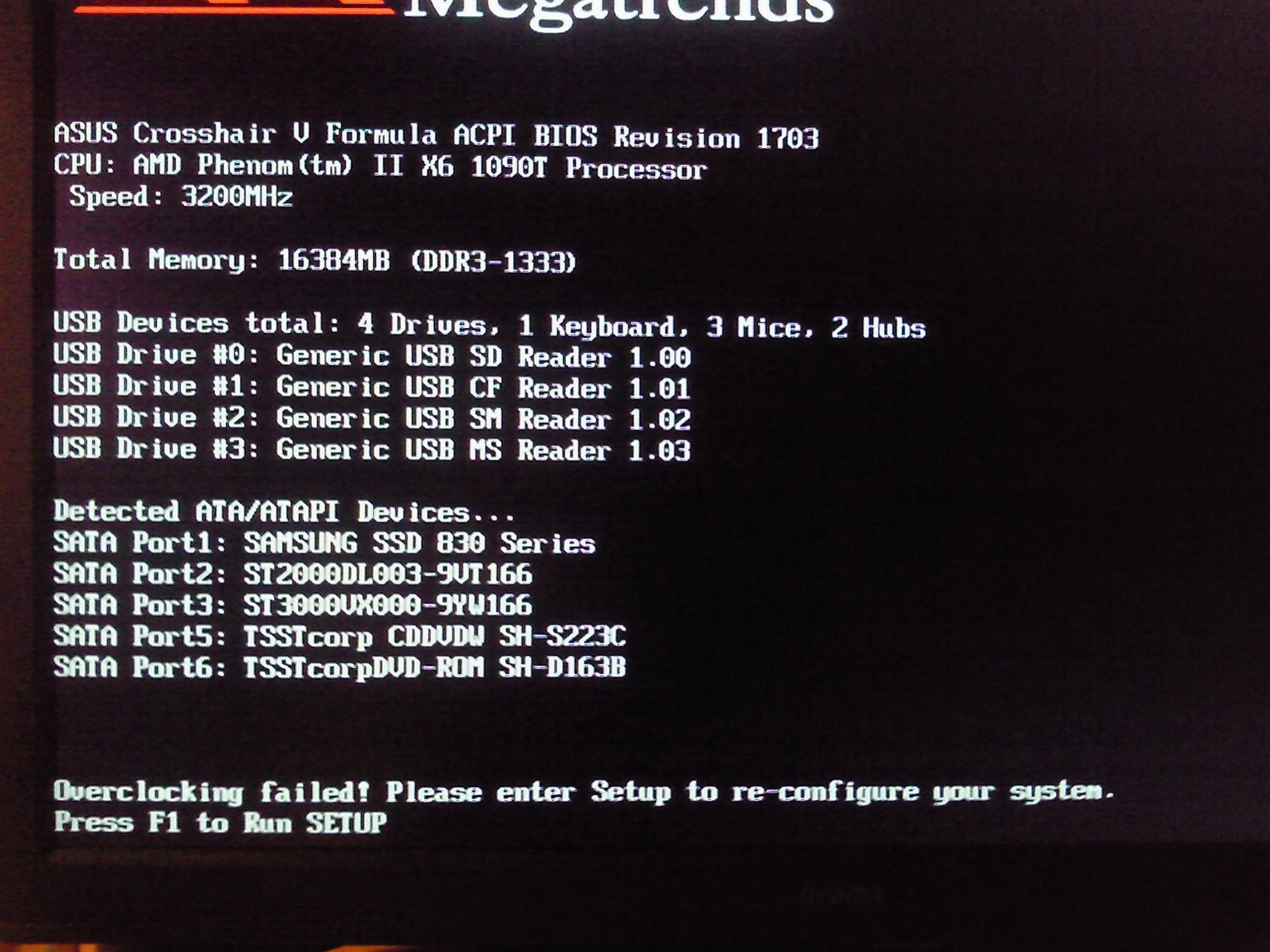

also wenn ich kein ram drin habe piept er lang kurz kurz solange bis man ihn ausmacht
was komisch is wenn man die rams wieder reinsteckt und neustartet steht die gleiche meldung wie wenn der fehler auftritt " overclock fail reconfig your system bla bla bla "
is das normal ?

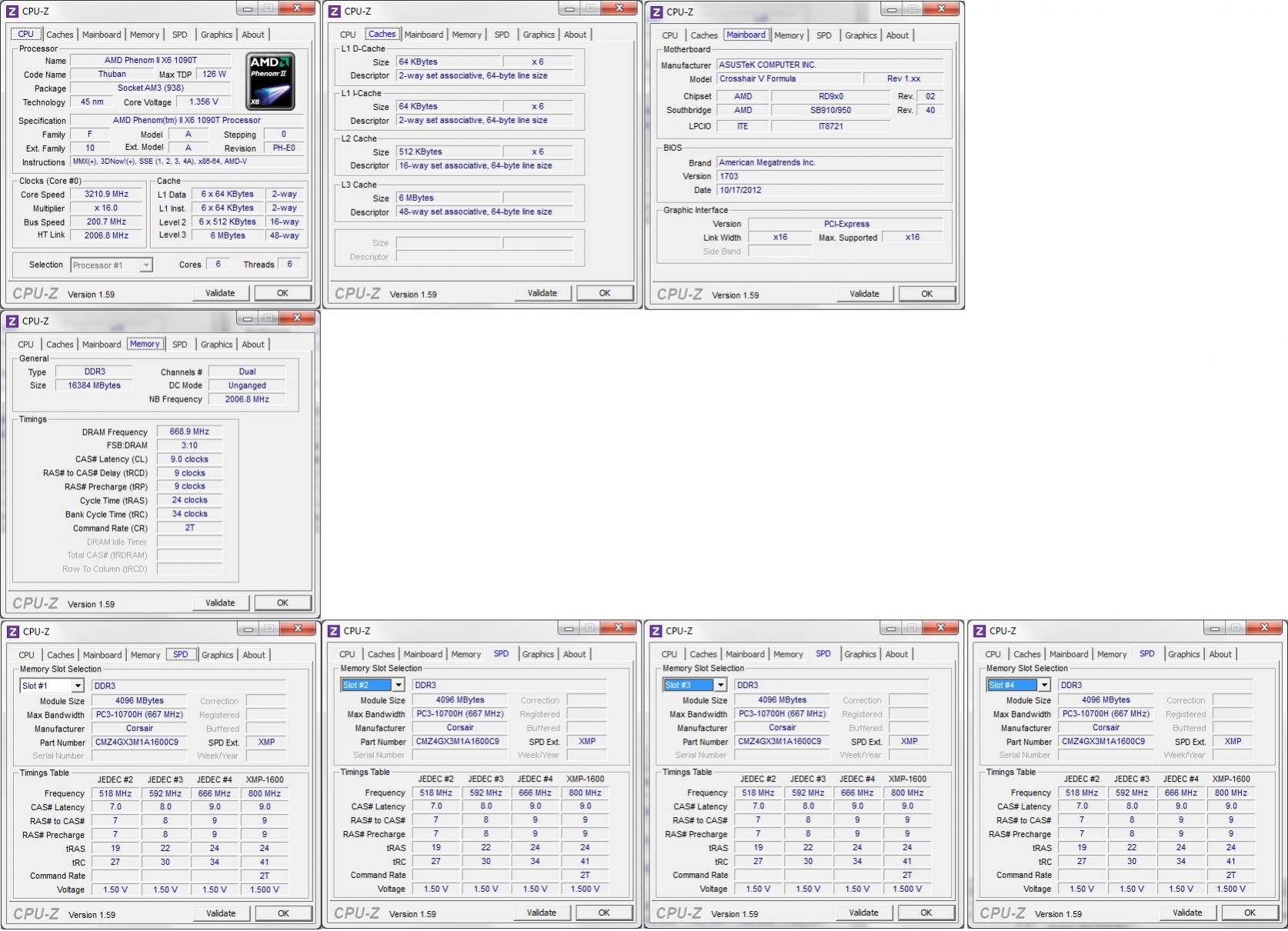

https://www.computerbase.de/downloads/systemtools/cpu-z/
Bitte mal die alle Screenshots von CPU-Z hoch laden.

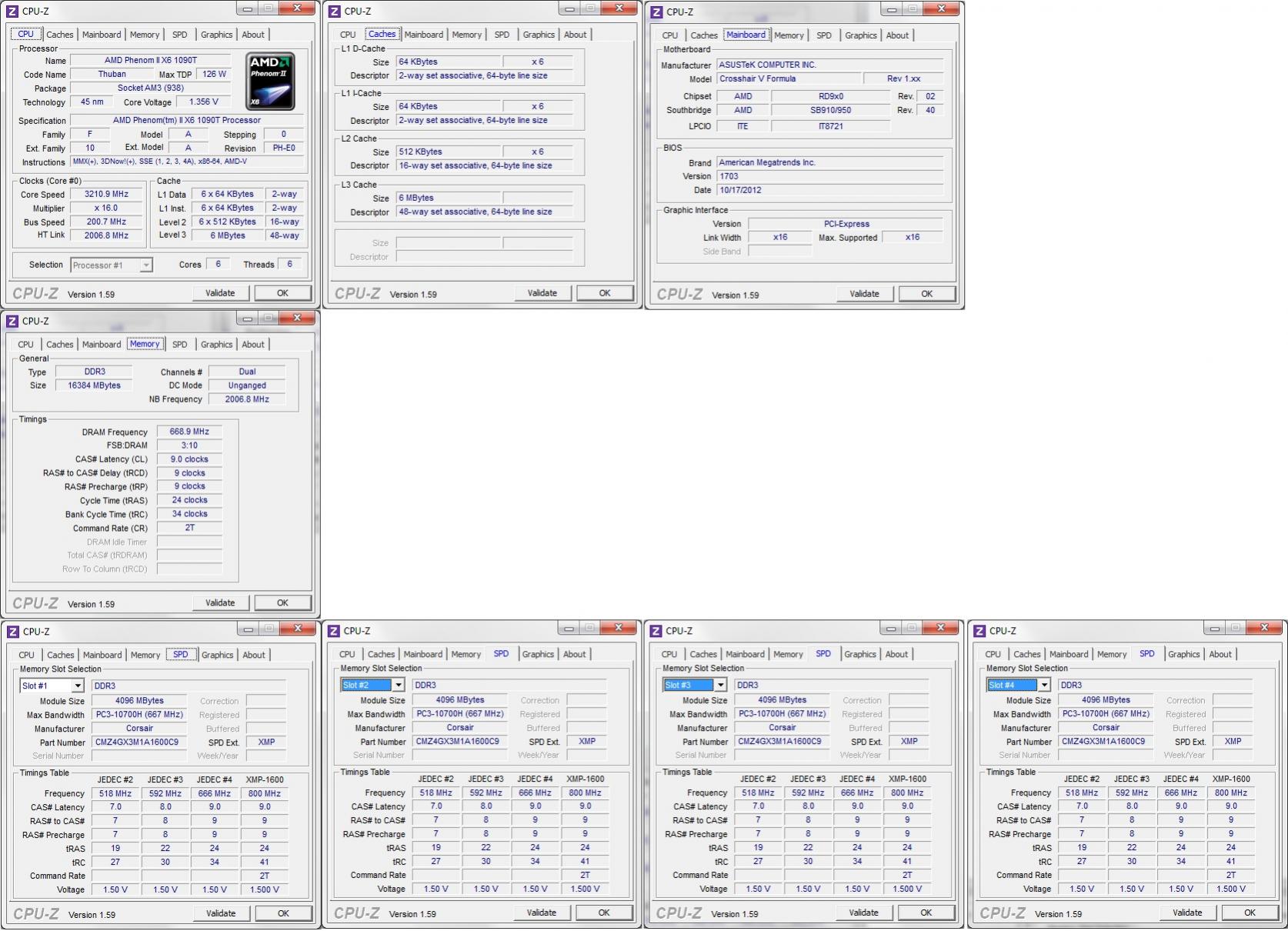

sry hatte deinen post übersehen hier alle cpuz bilder hoffe da is alles drauf
Nach CPU-Z sollte alles passen, ansonsten kommt noch Inkompatibilität der Arbeitsspeicher in Frage, oder dass du nach dem BIOS Updates nicht die Defaults geladen und gespeichert hast.

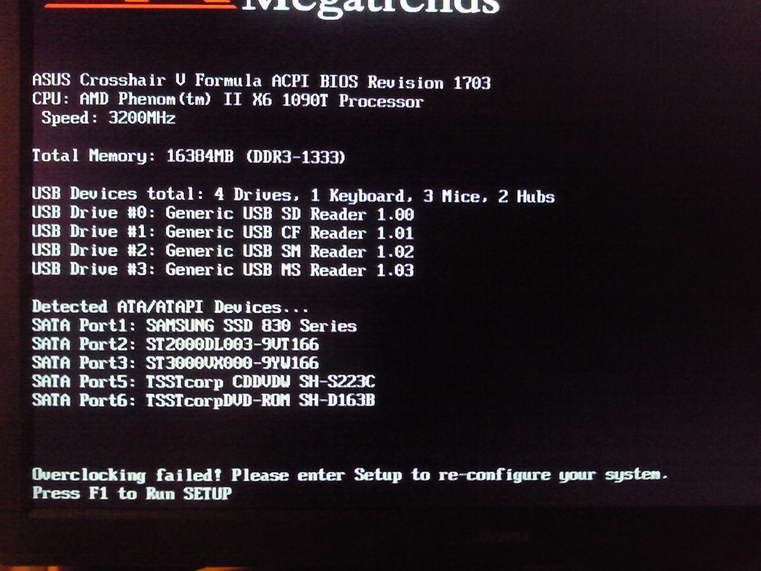

so gerade wieder der fehler hier mal die anzeige wenn man ihn dann wieder startet
übertaktet ist nix nur der turbo ist aus
"overclock fail reconfig your system bla bla bla "
diese Meldung erscheint immer dann, wenn beim Start des MBs die Reset-Taste gedrückt wird, oder das SYS abrupt ausgeschaltet wurde - dann ins BIOS und OHNE etwas zu verändern mit "Save & Exit" wieder verlassen -
