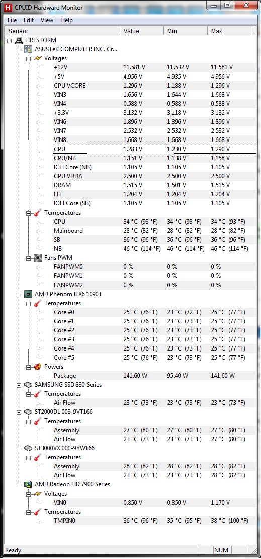

-Temperaturen sind ok (siehe Bild) Last Temps (nach 4 Stunden Bad Company2) CPU 45 NB 55 SB 45 Board 30 Grafik 65
ich hatte den CPU jetzt ein halbes Jahr runtergevoltet (Offset - 0.92500) mit Standart Spannung besteht der Fehler weiterhin
Spiele und Video/musik Konvertierung sowie Prime läuft Stabil

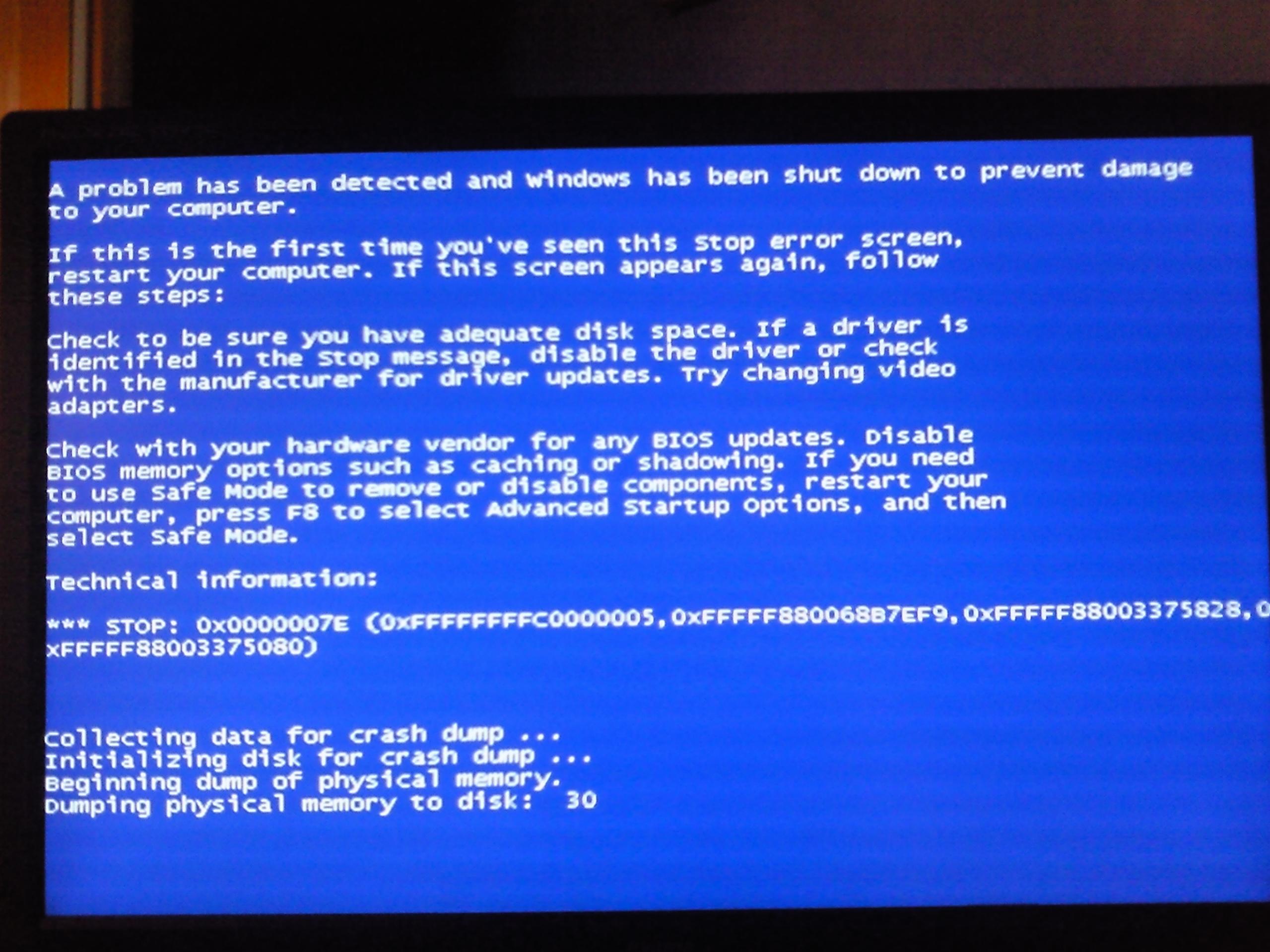

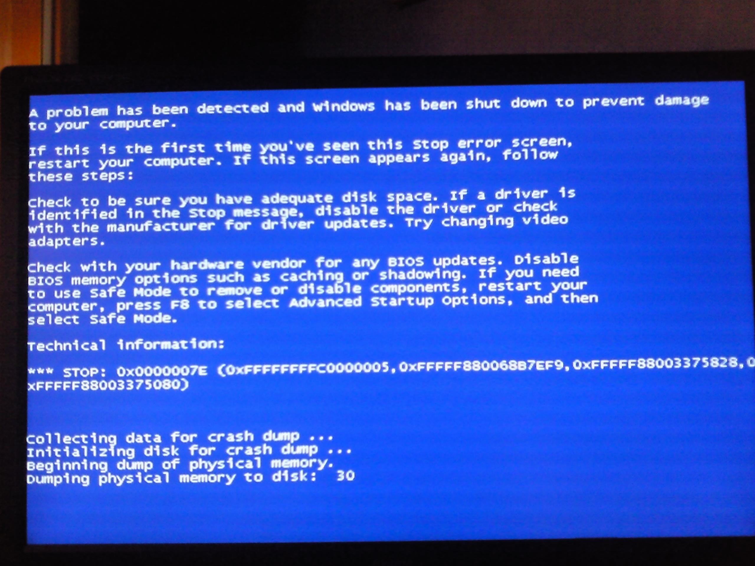

so hier nochmal der bluescreen wie er angezeigt wird
Stop: 0x0000..7E
ist ein Treiberproblem - meist der SATA-Treiber -
WIN muss im SATA-Modus installiert worden sein, der jetzt im BIOS eingestellt ist - AHCI oder IDE - ist das anders eingestellt, so stürzt WIN ab -
der Chipsatztreiber ist VOR der INST des Grafiktreibers installiert worden -
