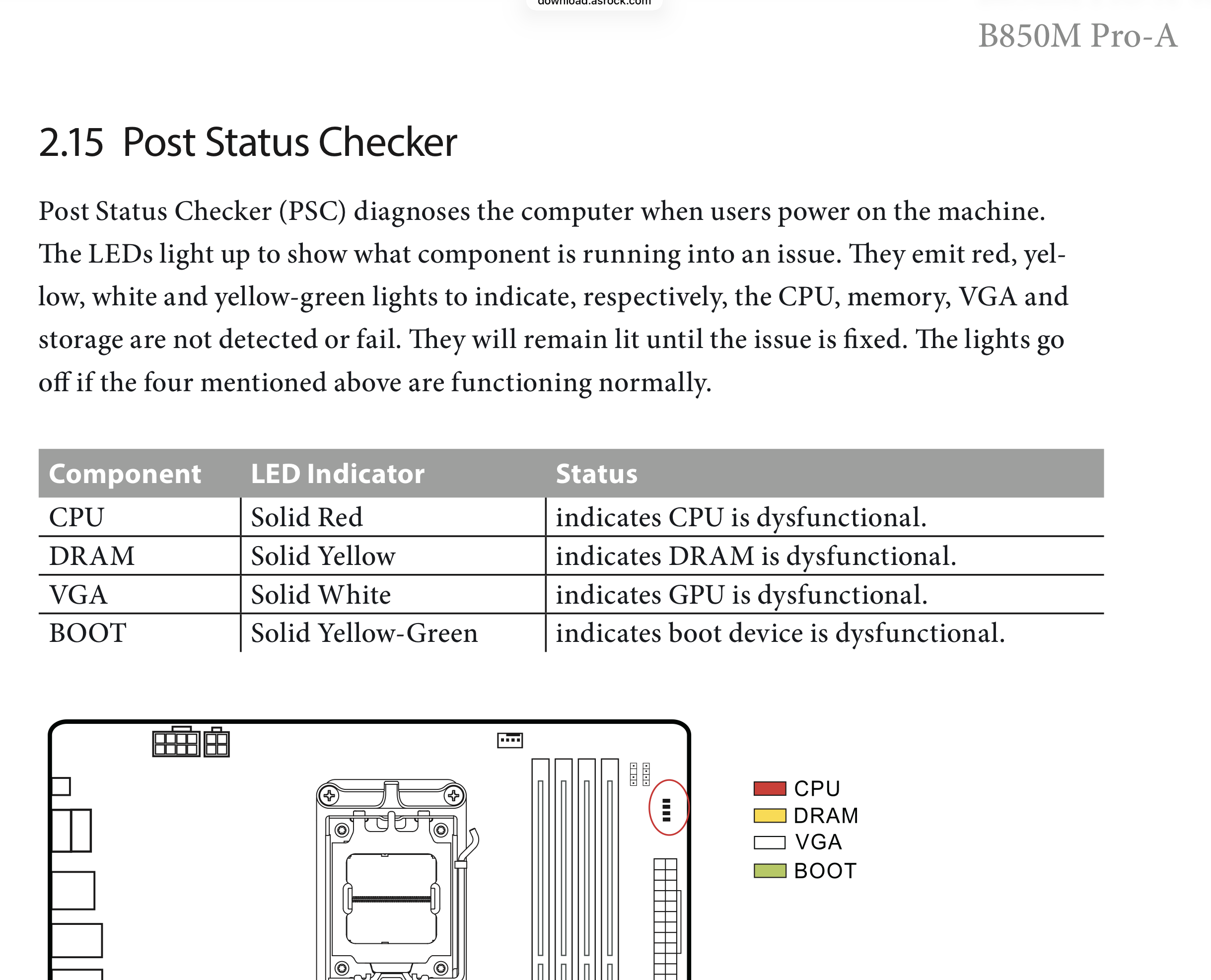

Auf dem Mainboard leuchtet die gelbe und Rote LED dauerhaft.

Lt. Anleitung deines Boards weisen dauerhaft leuchtende gelbe und rote LEDs tatsächlich auf Probleme mit CPU oder RAM hin:
EDIT:
Da es nicht soooo wahrscheinlich ist, dass Speicher und Prozessor zeitgleich den Geist aufgegeben haben, könnte ich mir vorstellen, dass es die CPU ist. Wenn mich nicht alles täuscht, war dort ja auch der memory controller drauf, was die gelbe Lampe erklären würde.
