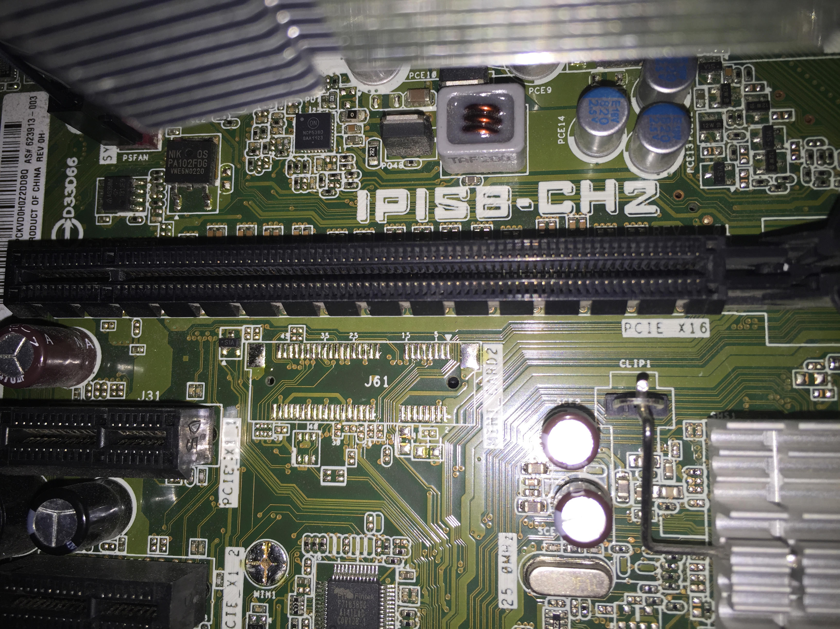

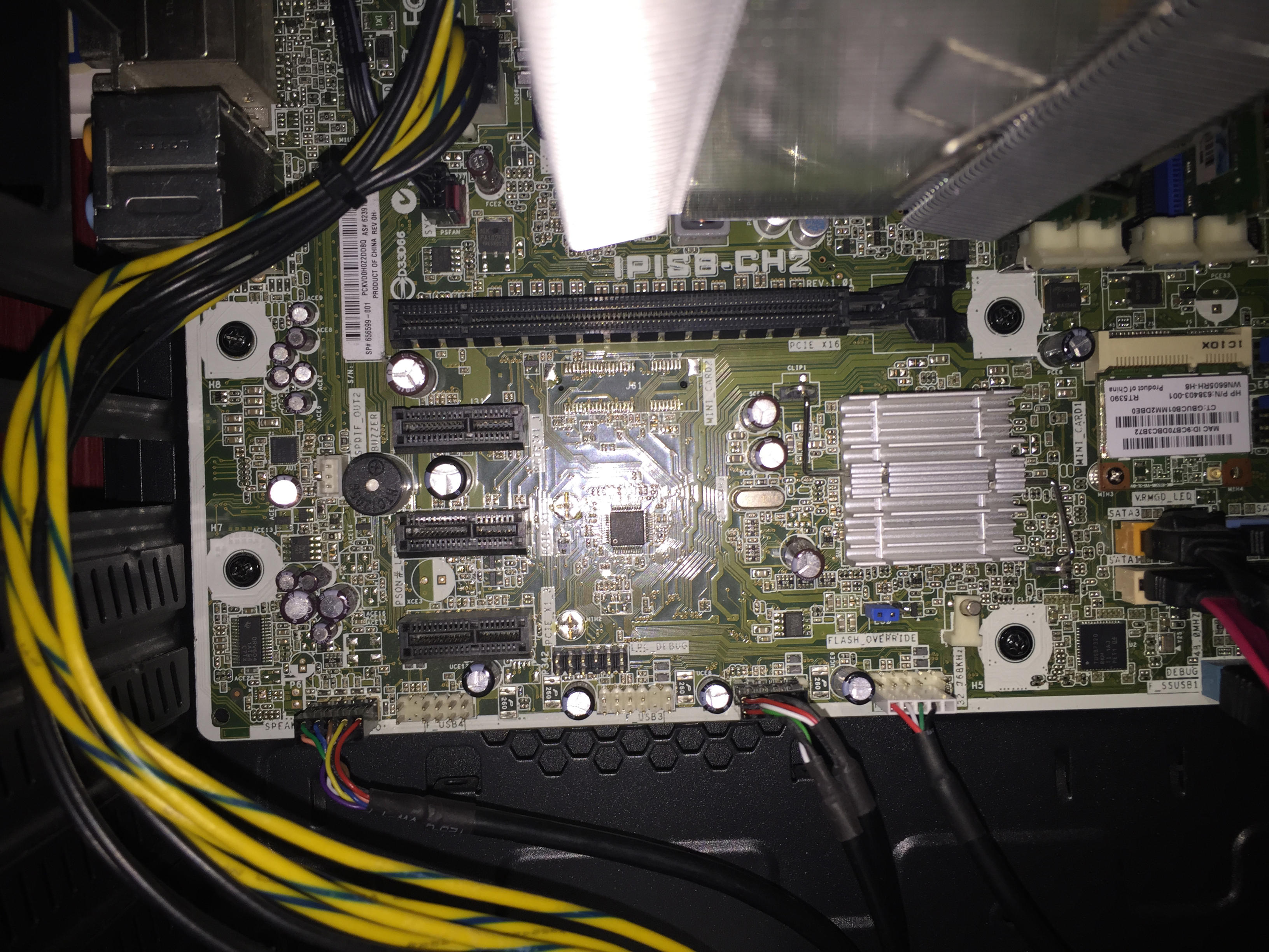

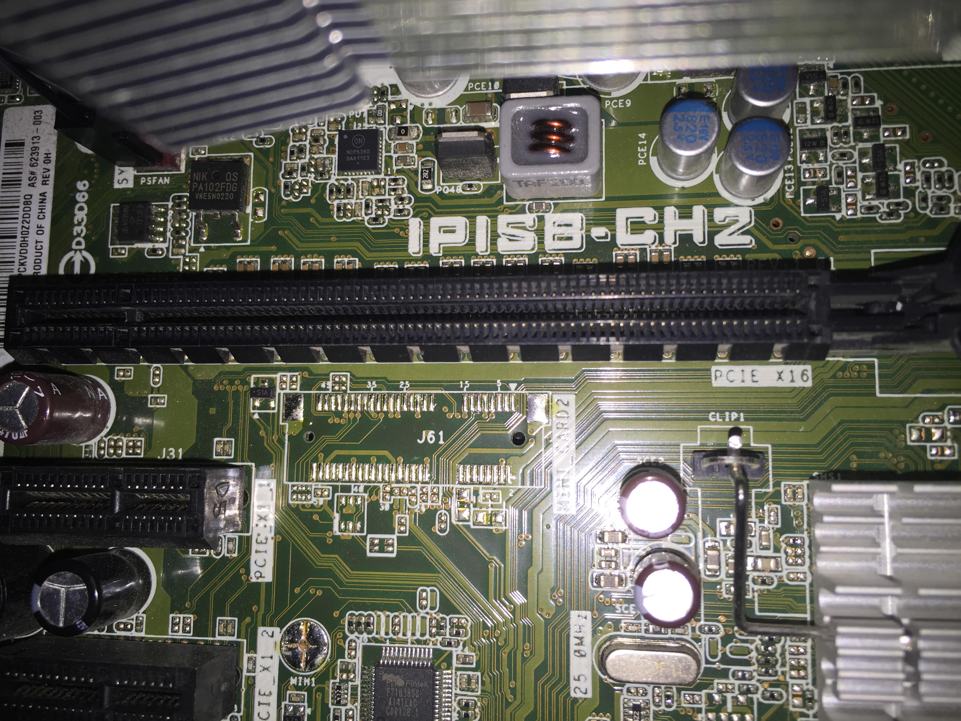

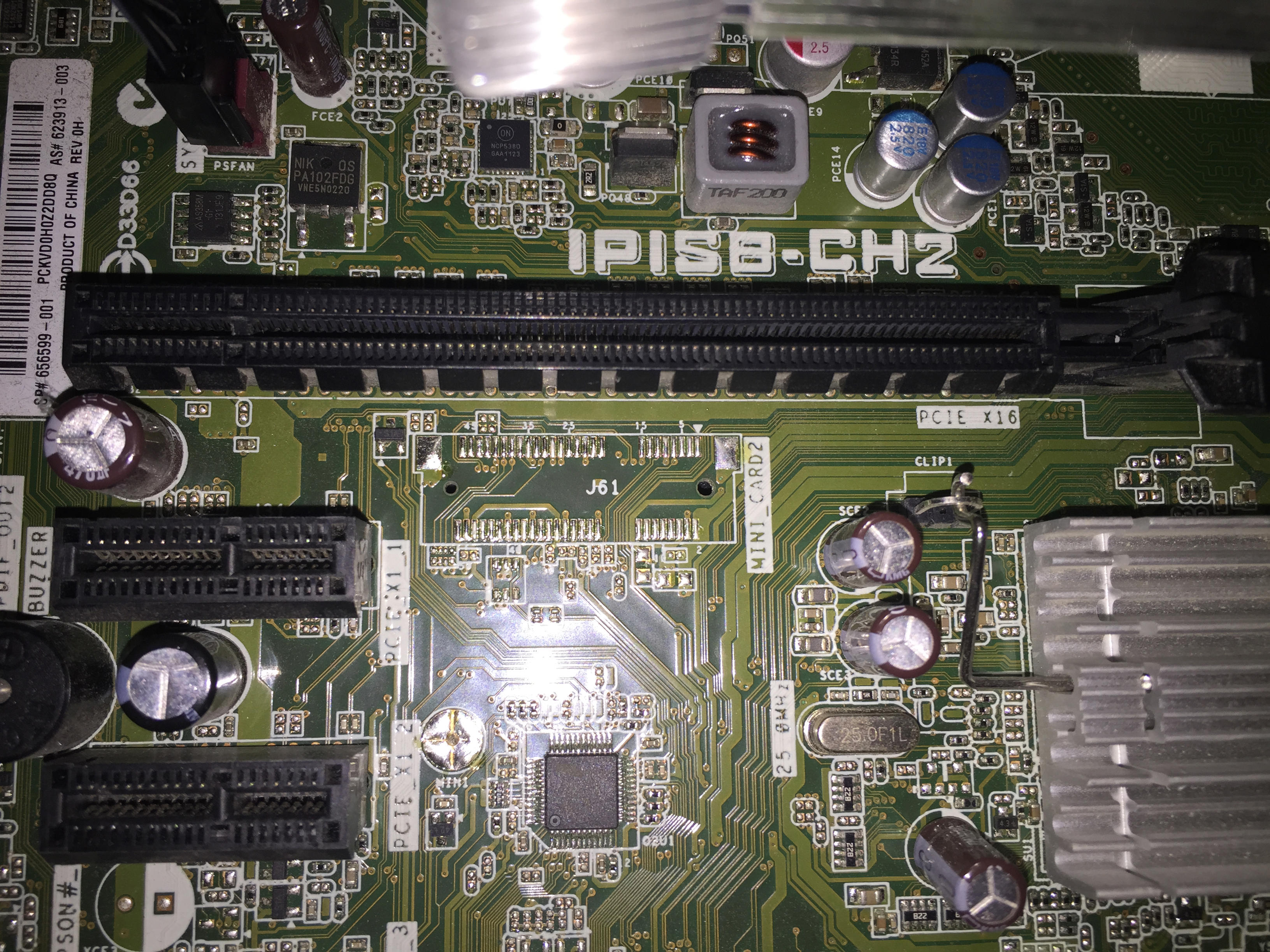

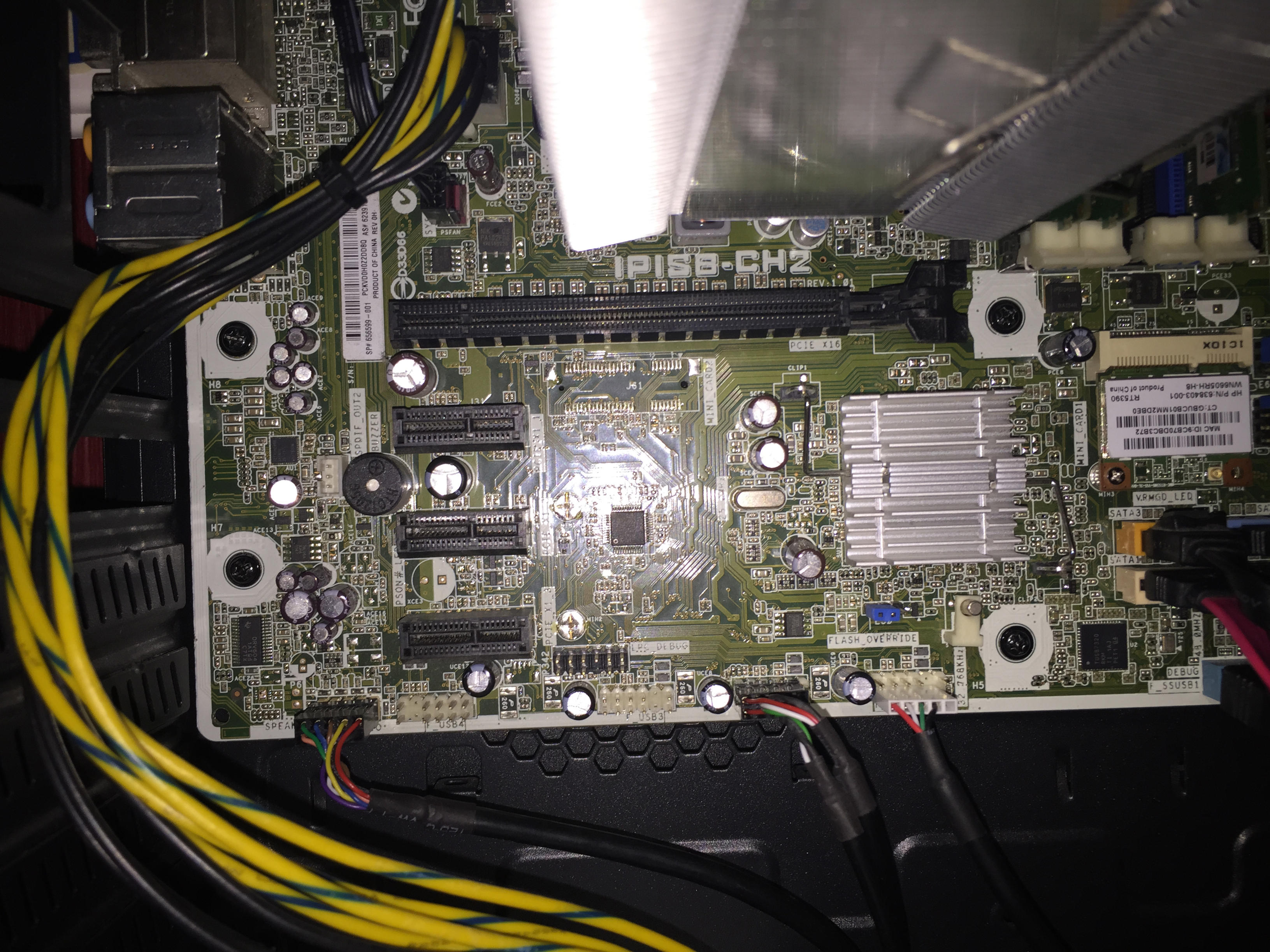

Siehst du iwo beschädigungen an der Grafikkarte oder am PCI-E Slot?!Würdest du mal ein paar Fotos vom Innenleben hochladen?
Nein, ich kann keine Beschädigungen sehen.
Hier mal ein paar Bilder:
Ich hoffe sie bringen was.
Die Rückseite sieht noch immer wie neu aus.
Würde ein neues Mainboard das Problem lösen ?

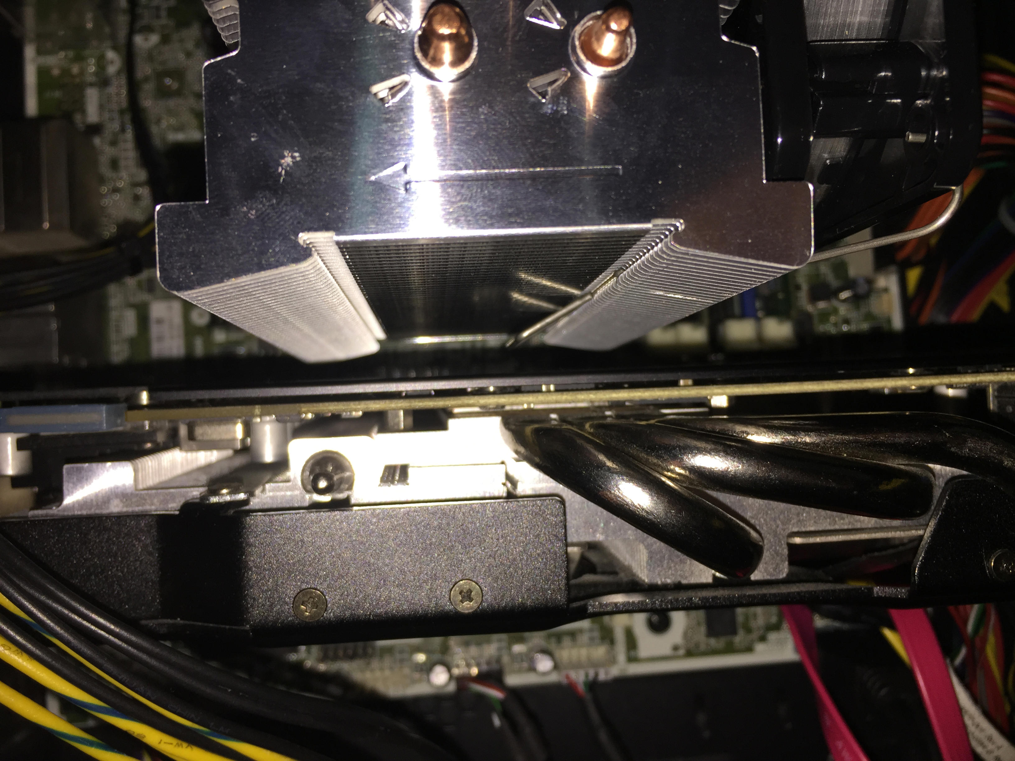

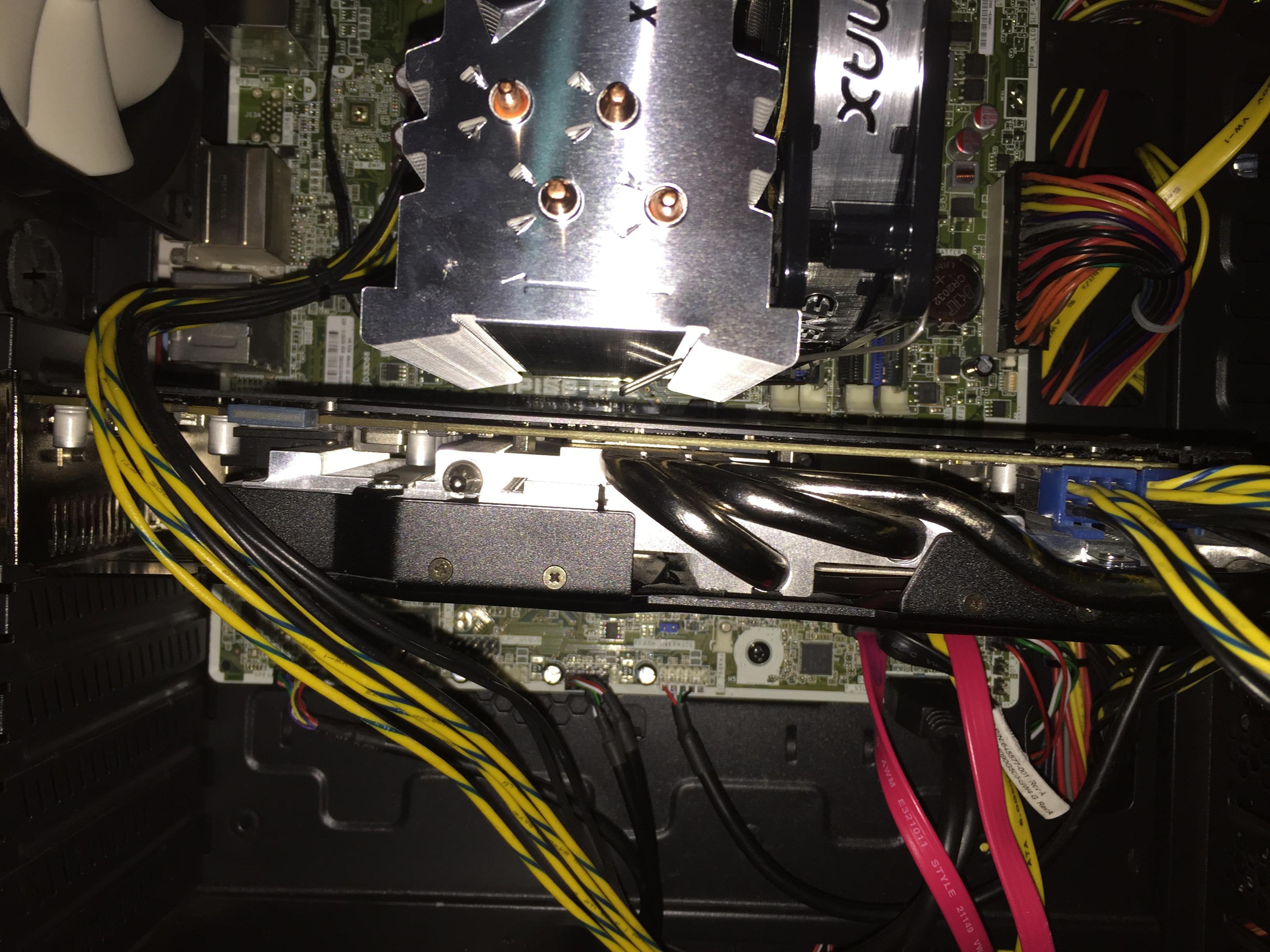

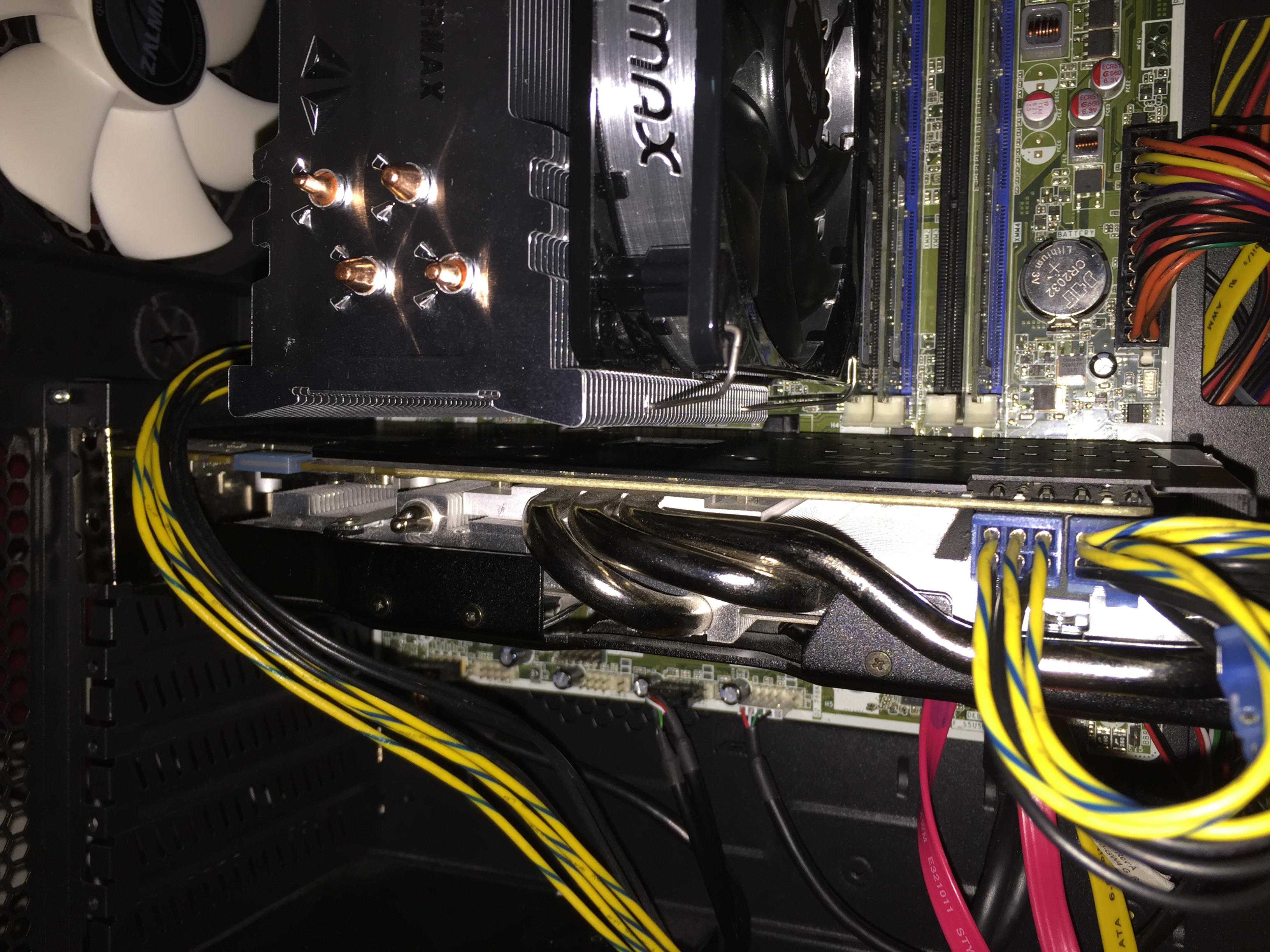

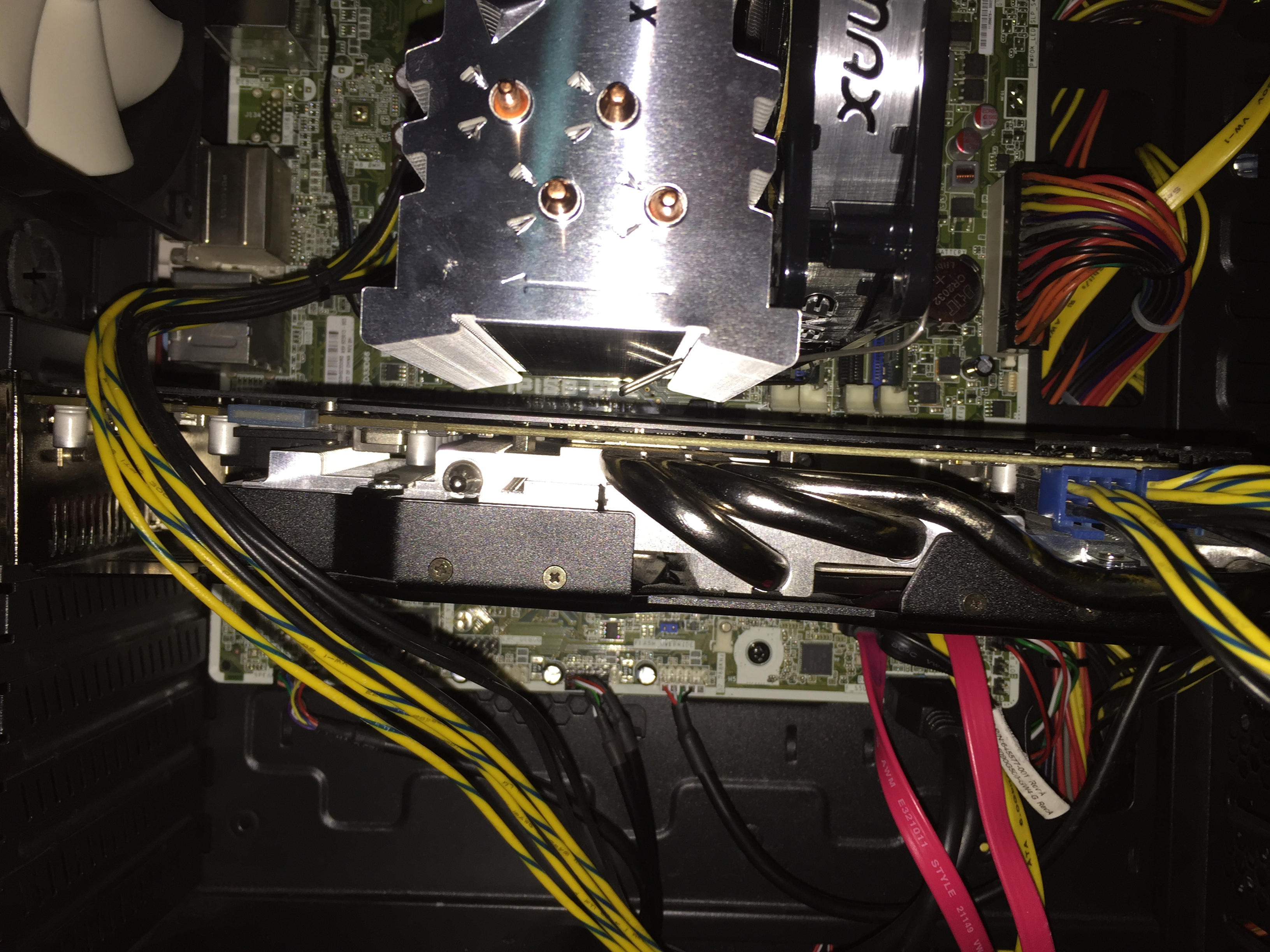

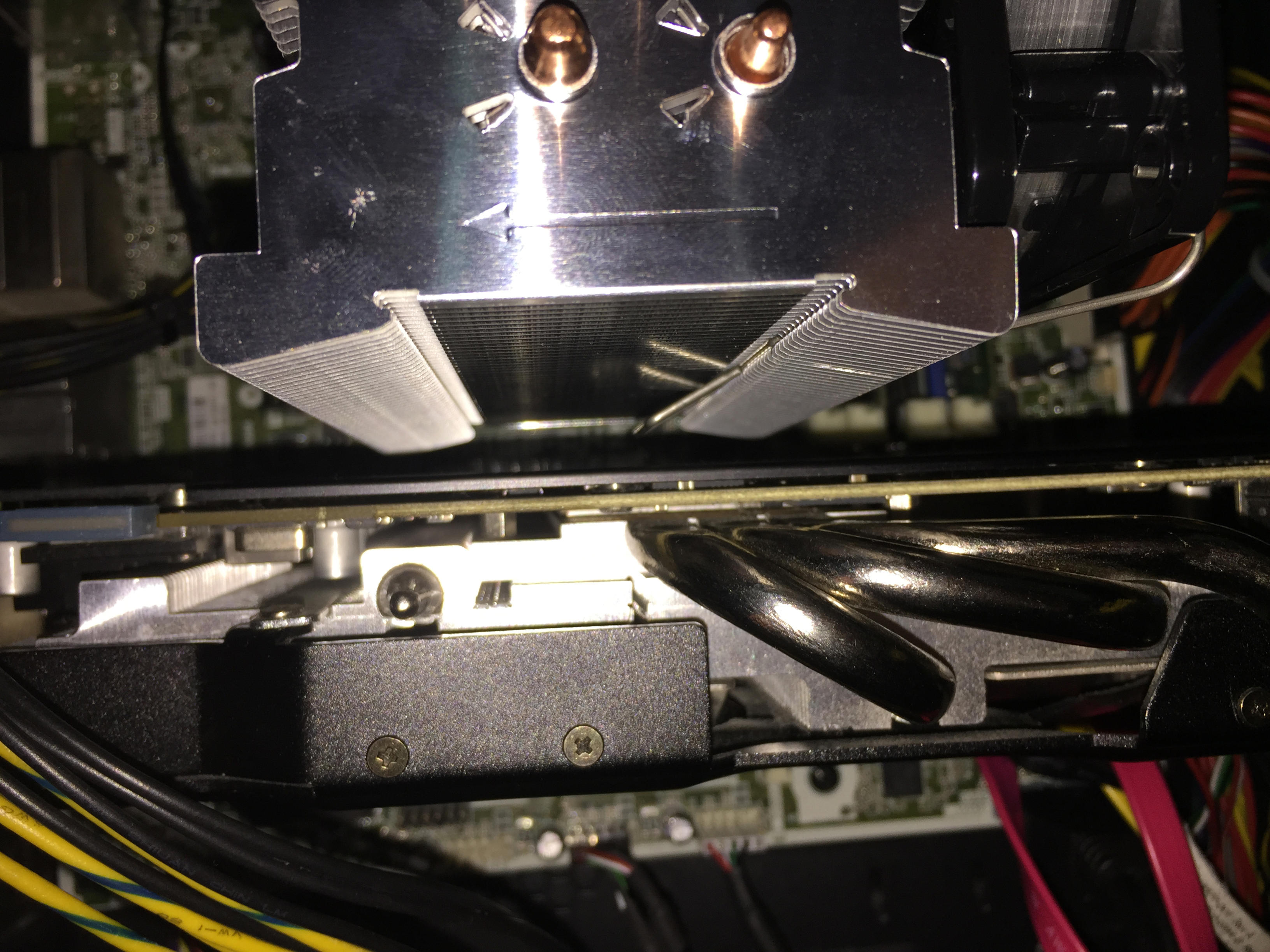

Kannst du bitte einmal die Grafikkarte einbauen und davon ein Foto machen? Es könnte sein, das dein CPU Kühler zugross ist und die Graka kurz schliesst. Wenn das wirklich so ist, könnte es sein das deine Grafikkarte jetzt schrott ist?
Ab hatte sie nun wie du meintest eingebaut und dachte mir, was solls ich starte ihn einfach nochmal... und was is er ging an O.o
Ich bin gerade verdammt froh aber verstehe es rein garnicht O.o
Hier trotzdem nochmal die Bilder:
TADA! Ja ist doch gut dann wird es doch nur ein Kontaktproblem gewesen sein! Wenn alles zusammen vorher funktioniert hat, dann kann es eigentlich nur eine beschädigung eines Bauteils oder ein kontaktproblem sein!
Gut es gibt mit sicherheit auch den Fall, das etwas schon zuvor kurz vorm verrecken war, aber nun gehts ja doch wieder!
