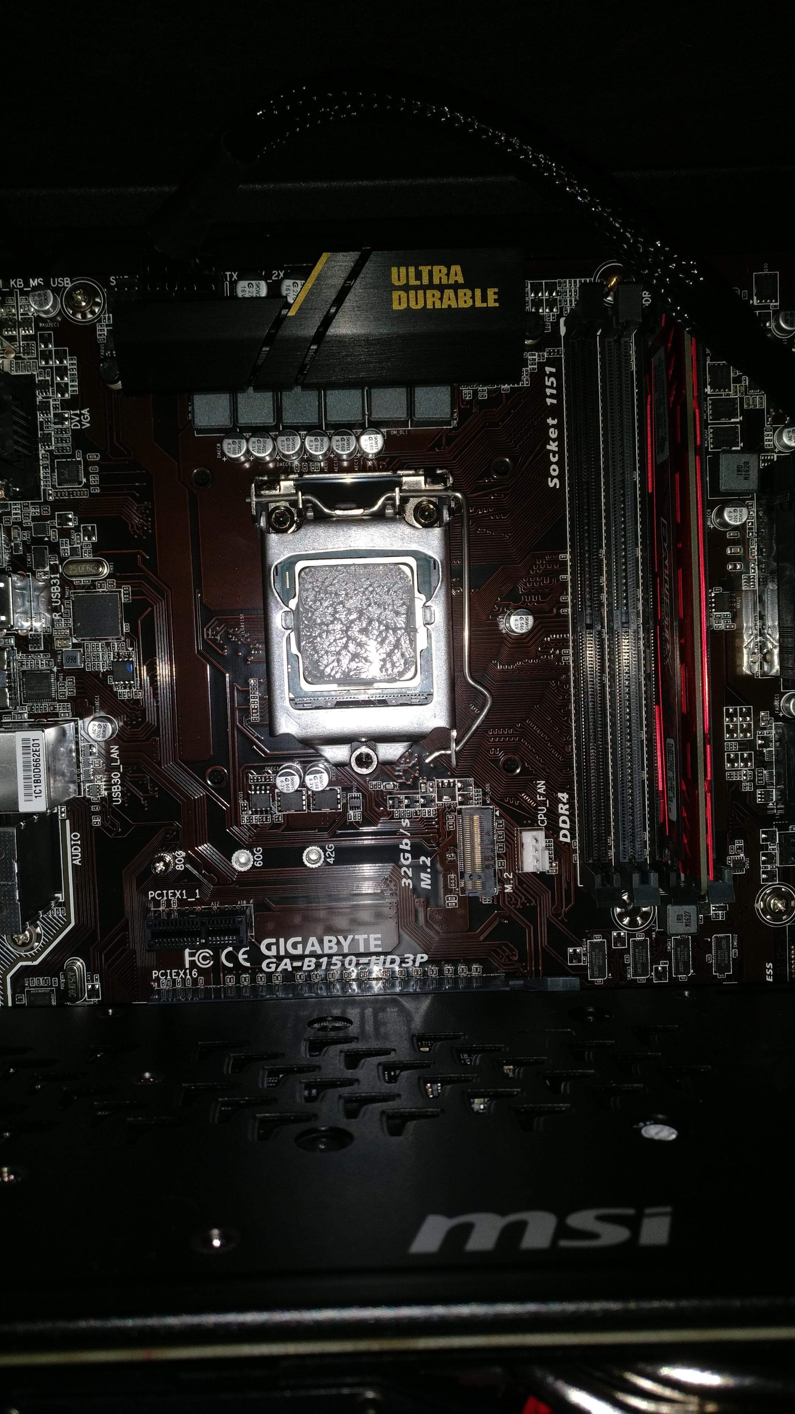

Hab ich irgend einen Anschluss vergessen? Eigentlich habe ich alles verschafft.

Abstandshalter zwischen Gehäuse und Mainboard sind alle korrekt verbaut?
dann hat du die CPU nicht richtig eingesetzt oder den Sockel verbogen.
ja habe 6 abstandhalter eingebaut, wobei bei einem das gewinde tot ist und er deshalb nur als abstand ohne schraube drin ist, bis ich einen neuen bekomme.
aber ich meine, er hat doch gestartet... und sogar anwendungen installiert.
Echt fieser Fehler der da immer auftaucht , 5 mal Beeper und keiner weis obs wirklich nur anner CPU/Sockel liegt.
die CPU richtig einsetzen und den Sockel kontrollieren. Dachte das sei naheliegend...

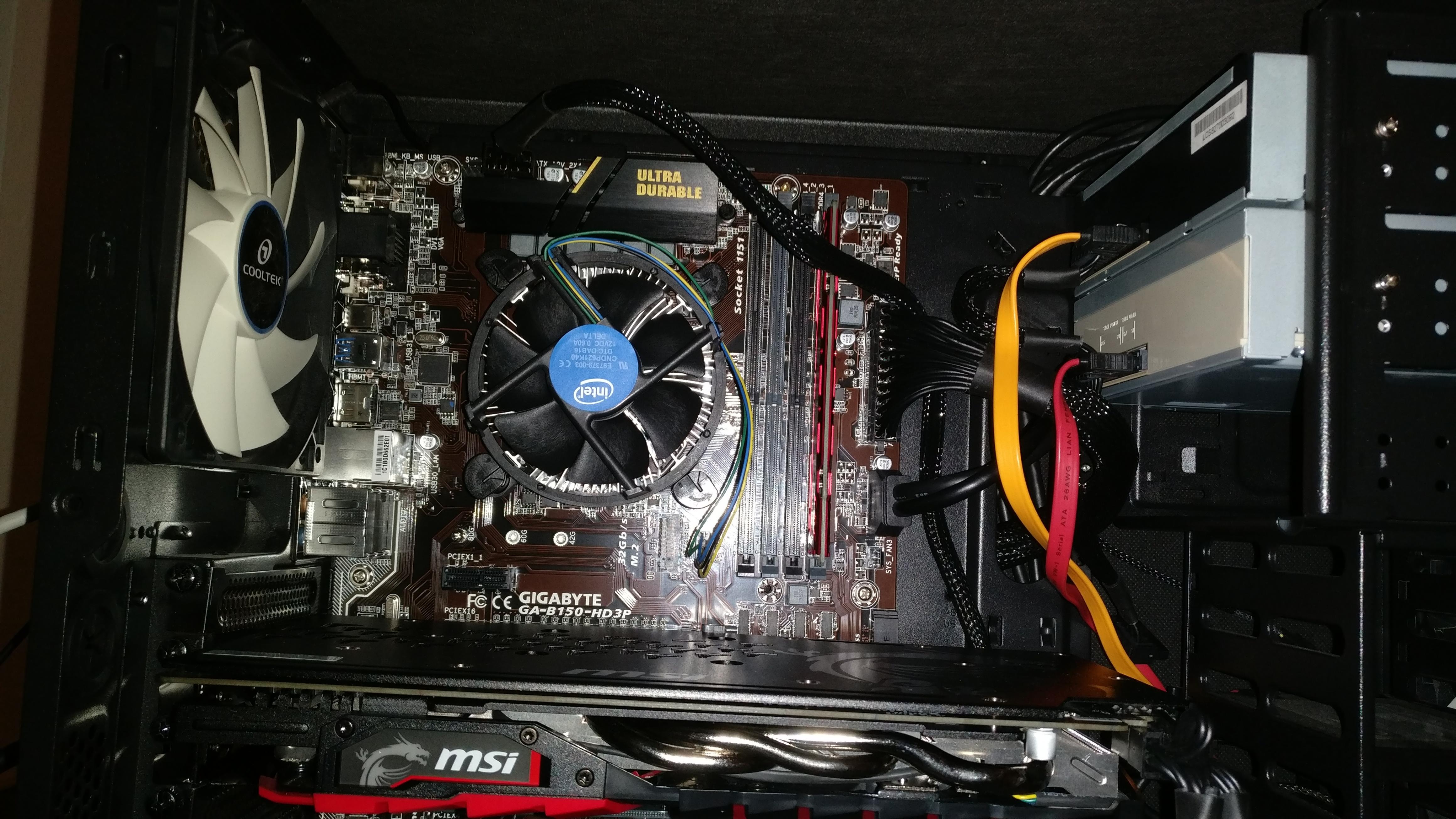

Habe bios resettet und cpu überprüft. ram st auch richtig drin. bin ratlos
