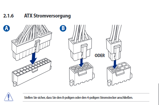

In der Anleitung vom Mainboard steht dass es nur die 8-polige Stromversorgung braucht und der 4 polige Stecker Alternativ mit angeschlossen werden kann. Das wäre auch meine letzte Vermutung was es sein könnte, was ich aber nicht testen kann da das Netzteil nur über 2 4 polige Stecker (zum 8 poligen Kombinierbar) verfügt und über einen 6 poligen +2, die aber in den 8er Anschluss nicht reinpassen.

Das Netzteil ist zwar nicht ideal, sollte aber dennoch mit den vorhandenen Komponenten funktionieren.
Wenn es nur ATX12V 4-pol hat, dann mal in den 8-pol stecken (siehe Handbuch und Bild).

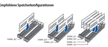

In welchen Slots stecken die beiden RAM-Module?
Bei 2 Module unbedingt A2+B2 benutzen (siehe Handbuch)

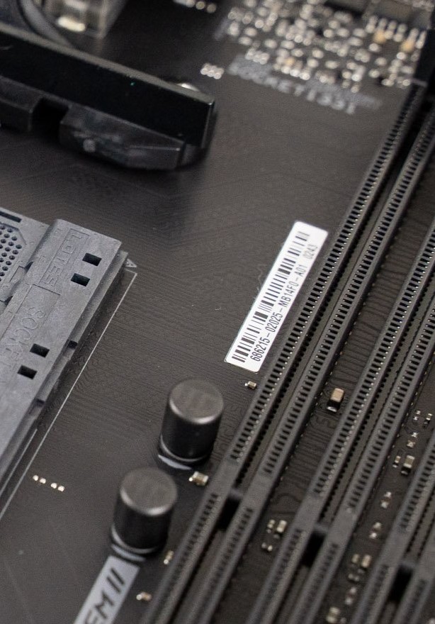

Evtl unterstützt das vorhandene BIOS die APU 5600G nicht. Notwendig ist mindestens BIOS-Version 1401 oder neuer. Aktuellste Version ist 2604.
https://rog.asus.com/de/motherboards/rog-strix/rog-strix-b550-f-gaming-model/helpdesk_cpu
Die Version bei der Werksauslieferung ist da auf einem weißen Aufkleber am Mainboard erkennbar, meistens in der Nähe der RAM-Slots (die letzten Zahlen am Ende, siehe Bild zB 0243).
Dann ggfls per BIOS-Flashback-Funktion aktualisieren. (siehe Anleitung im Handbuch)
