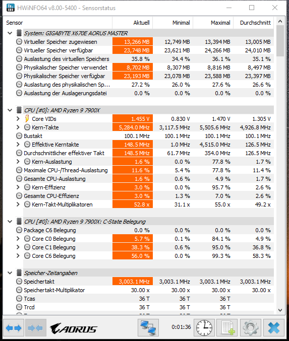

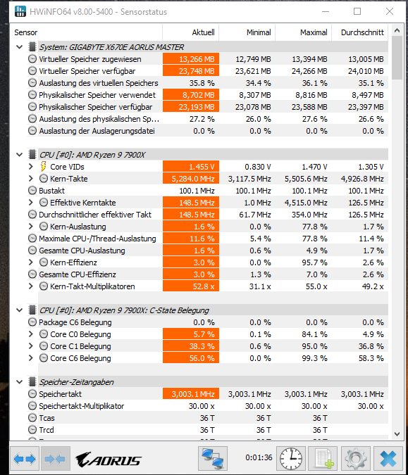

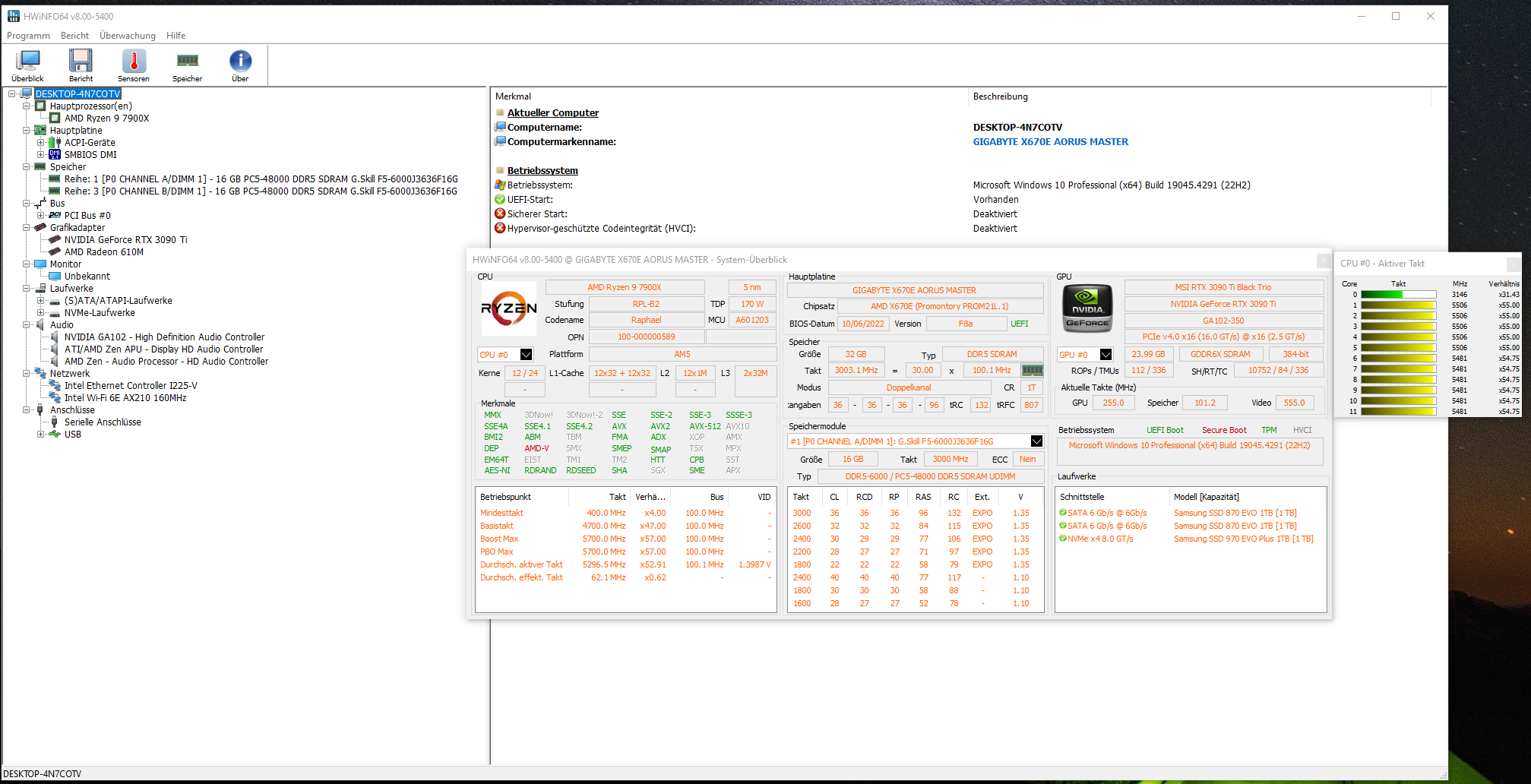

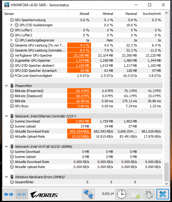

Wenn der PC läuft, dann lade hier im Download-Bereich von Computer-Base das Programm "HWiNFO" herunter (Klick), fertige einen Screenshot der Zusammenfassung/ der Systemübersicht an und poste diesen hier.
So bekommt man hier wenigstens eine Idee davon, was in deinem PC steckt und du musst die Daten nicht mühsam zusammensuchen.

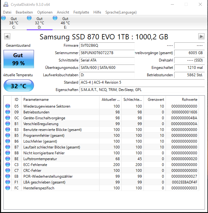

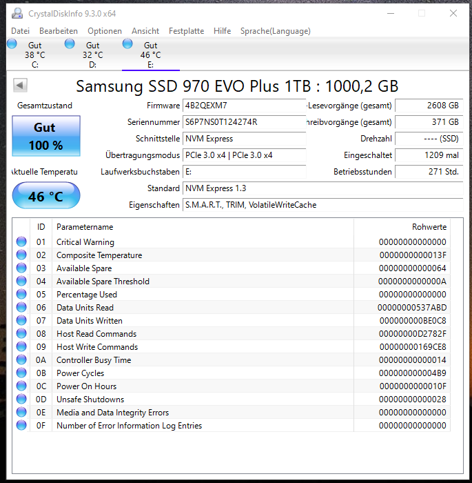

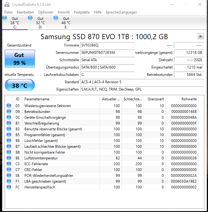

Zusätzlich bitte die SMART-Werte der Datenträger posten.
Dazu: Was ist extern alles angeschlossen?
Ist das so ok?
Kenne mich wirklich nicht mit einem Computer aus
Extern habe ich nichts angeschlossen

Da würde ich erst einmal mit einem BIOS-Update anfangen, deines ist so alt (F8a), dass es nicht einmal mehr im Downloadbereich von Gigabyte zu finden ist.
Aktuell ist die Version F24c, die mit Sicherheit einiges an Fehlers ausbügeln wird.
