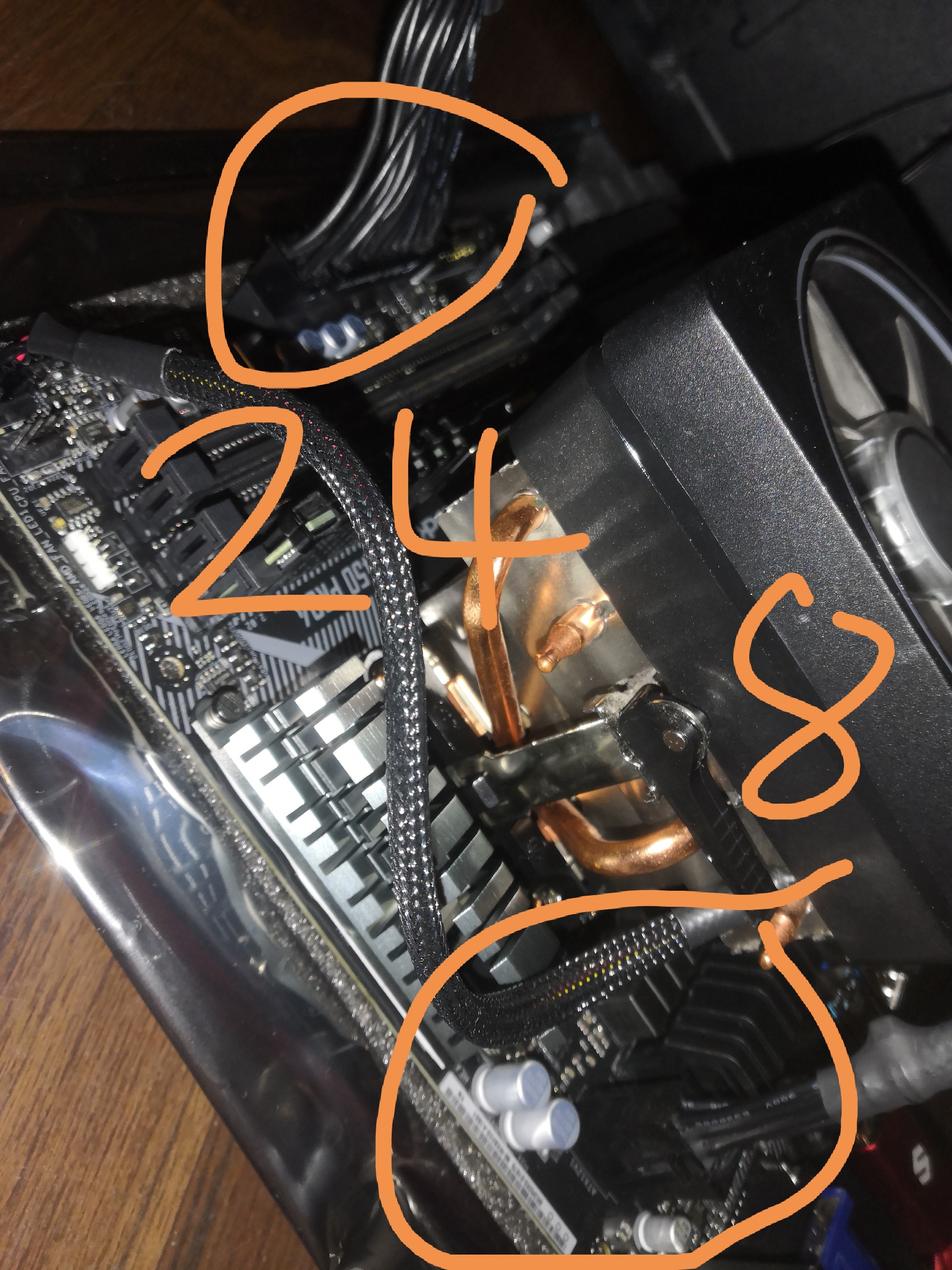

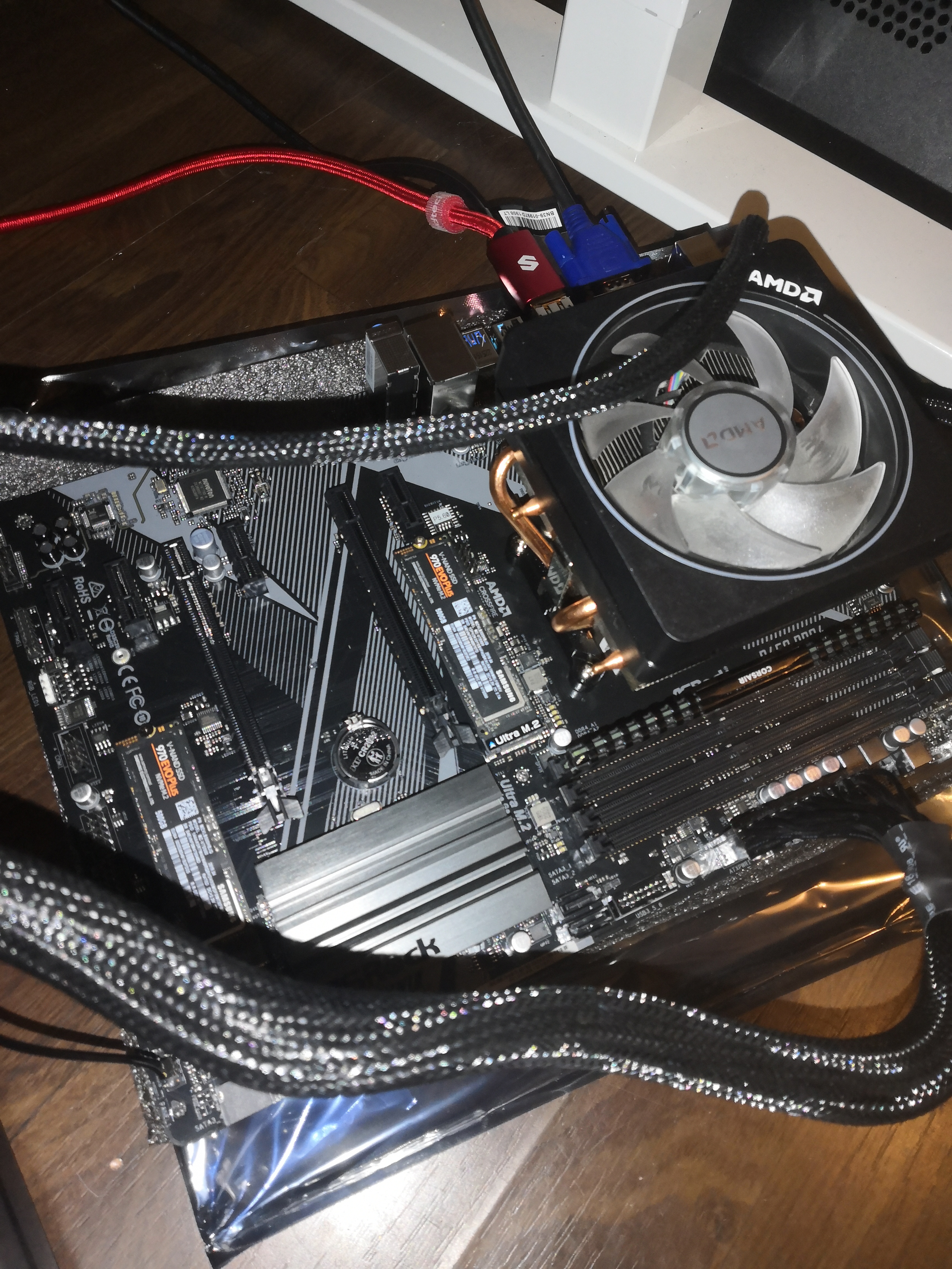

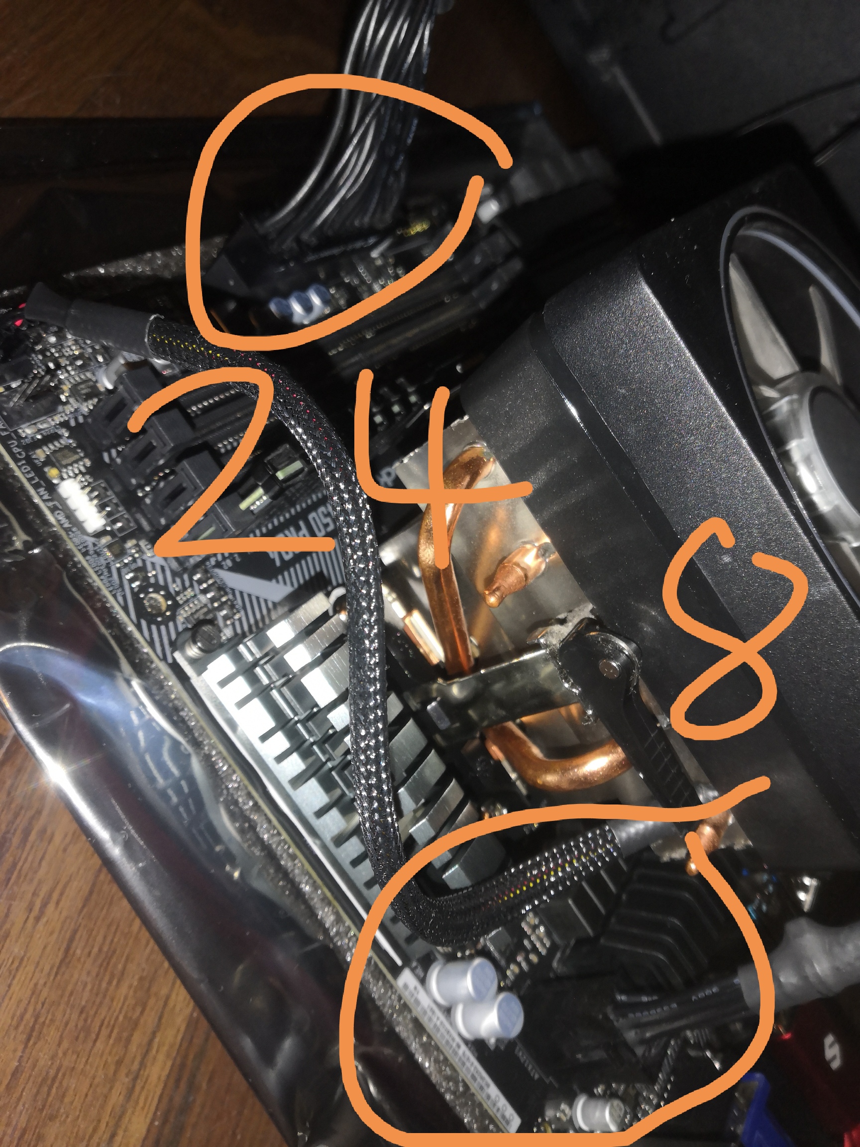

Hallo ich bin wirklich am Ende mit den Nerven ich hoffe der post ist hier richtig könnt kein passenden finden und schreibe sonst nie auf solchen Portalen wie diesen hier.
Ich habe schon des öfteren PCs zusammen gebaut aber sowas ist mir noch nicht passiert.
SETUP
Ryzen 9 3950X
ASROCK B450 Pro4 R2.0
Be quiet power pro 11 650 watt
2x Samsung Evo m2 festplatten
4X DDR4 CROSAIR VENGEANCE 3200MHZ 8GB
Habe ohen graka getestet & verschiedene RAM Riegel und verschiedene monitore an die on Board Anschlüsse des Mainboards angeschlossen zum testen.
Also wenn ich nur den 24 pin einstecken dreht sich die Lüfter CPU nicht aber leuchtet außerdem geht das Netzteil an und bleibt auch an leider bekomme ich kein Bild habe auch das gleiche schon bei einem anderen ASRock Mainboard getestet das B450M-HDV da genau das selbe. Ich als alter Intel user voll verwirrt vorher nie ein anderes psu Kabel als das 24 pin reingesteckt gehabt. Ja dann gelesen es sei wohl Pflicht bei stärkeren CPUs auch den 4 pin bzw. 8 oder 6 pin der auf dem Mainboard ist auch mit Strom zu versorgen also rein damit. Jetzt aber beim PC starten tickt das Netzteil nur kurz an geht aber wieder instant aus als ob es ein Kurzschluss verursachen würde und wenn ich es aussteck geht der PC wieder an aber kein bild... Auch wenn ich 2 verschiedene gpus noch zusätzlich einbaue sie drehen sich weil logischerweise das Netzteil läuft aber kein Bild. Wenn ich ein speaker einbaue beept nix bei start... Ich bin maximal verwirrt habe auch mal versucht nur 6 pins ein zu stecken startet nicht...
Mögliche Fehler Quellen:
Ich habe von meiner alten ryzen CPU mir den Lüfter geklautweiß leider nicht mehr genau aus welcher Reihe der war. Habe jedenfalls jetzt ein Ryzen 9 3950X mir gegönnt ist zwar gebraucht aber Pins etc. Sieht alles super aus da verwende ich halt jetzt meine alten Lüfter aber das sollte ja nicht der Auslöser für mein Problem sein.
Vielleicht stimmt die Spannung des eingesteckten 8pins nicht mit der des Netzteils überein bzw. Das Board bräuchte an dieser Stelle eine andere.
Vielen Vielen Dank jetzt schon für jeden der Hilft!
Mache jetzt ca. 2 Wochen damit rum und bin echt am Ende übersehe ich irgendetwas?

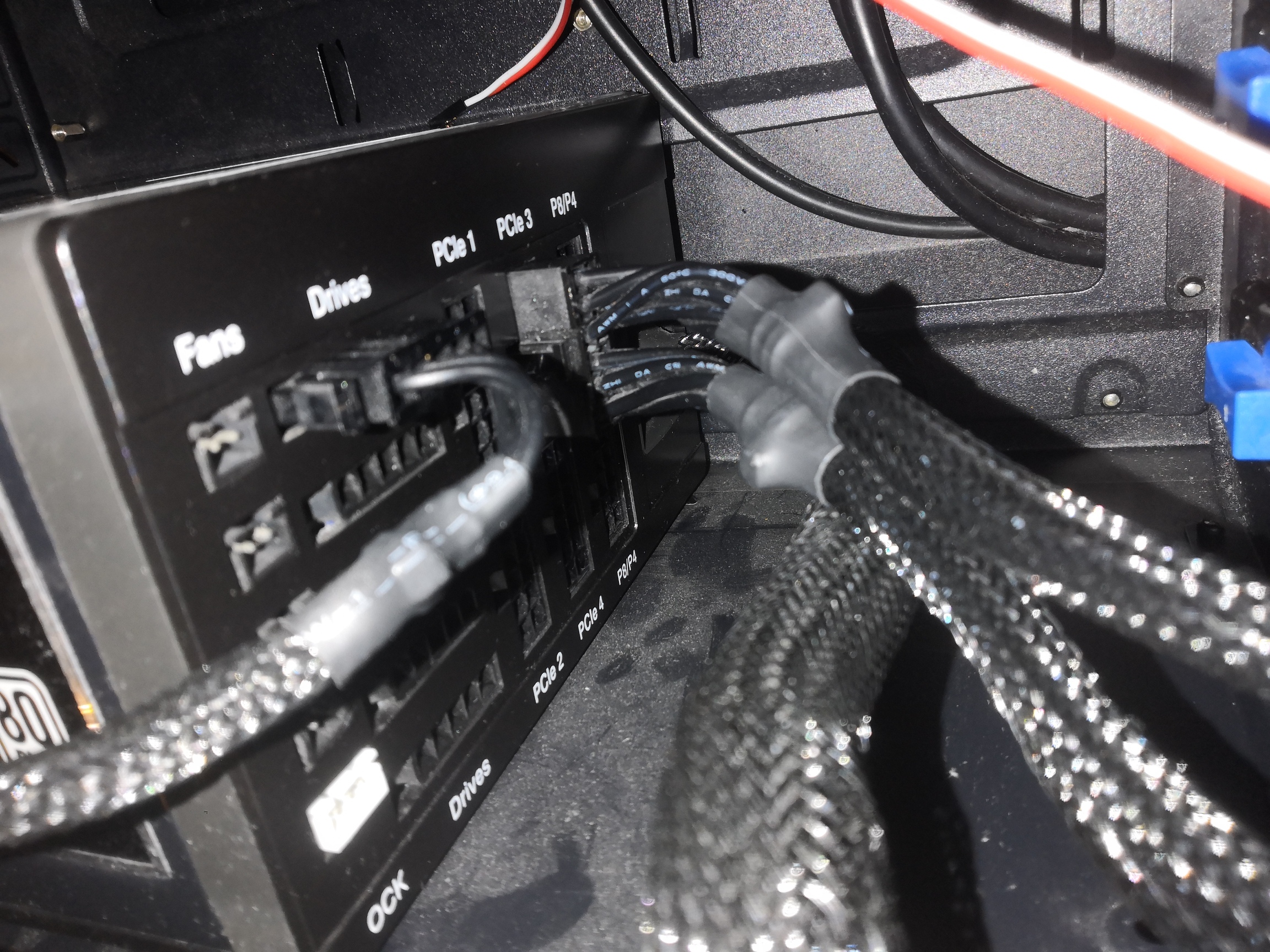

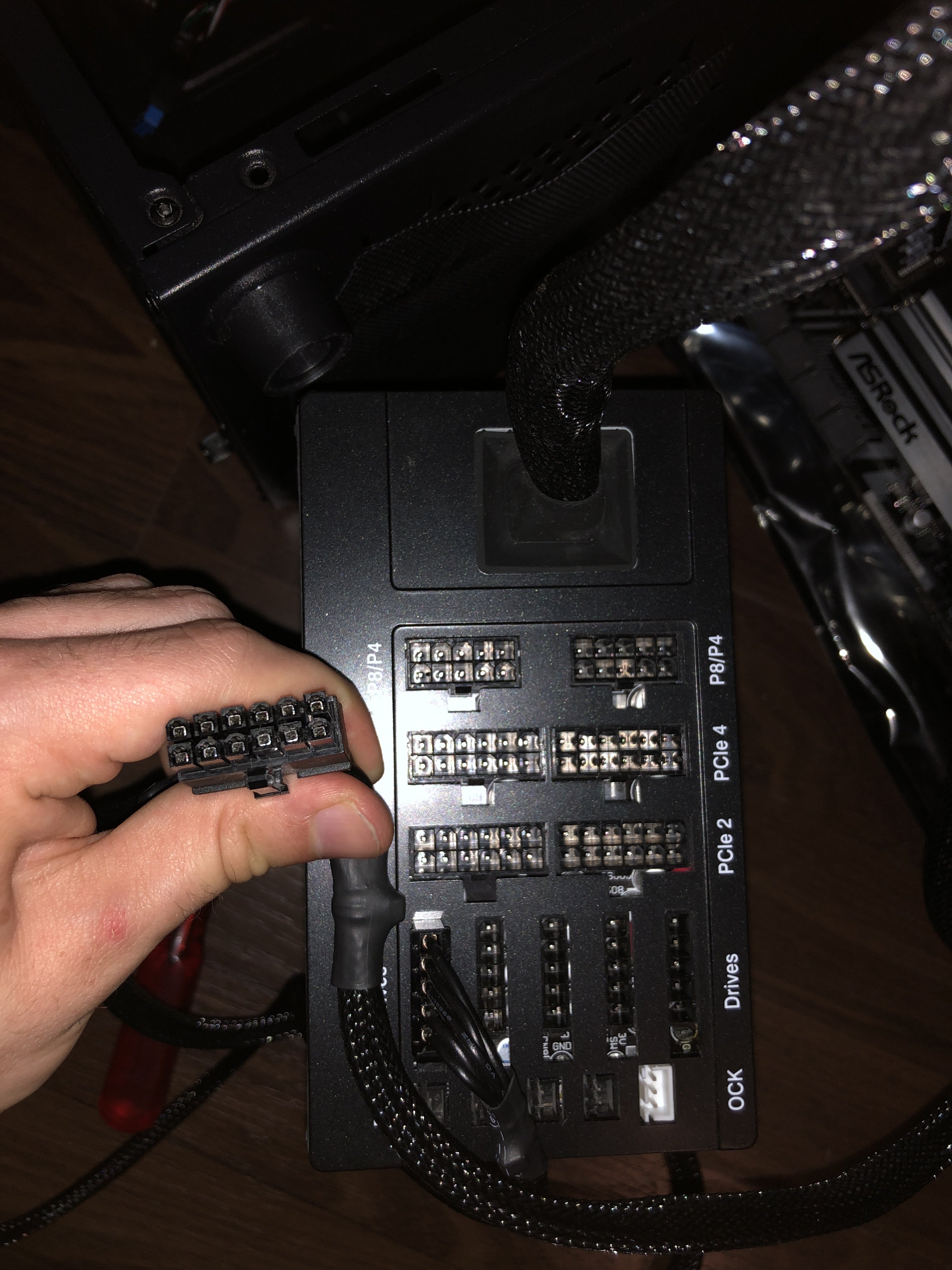

Hmm, die spannende Frage, welcher 8 Pin? Ich denke du meinst den ATX 8 Pinb für dei CPU, also nicht den für die Grafikkarte?

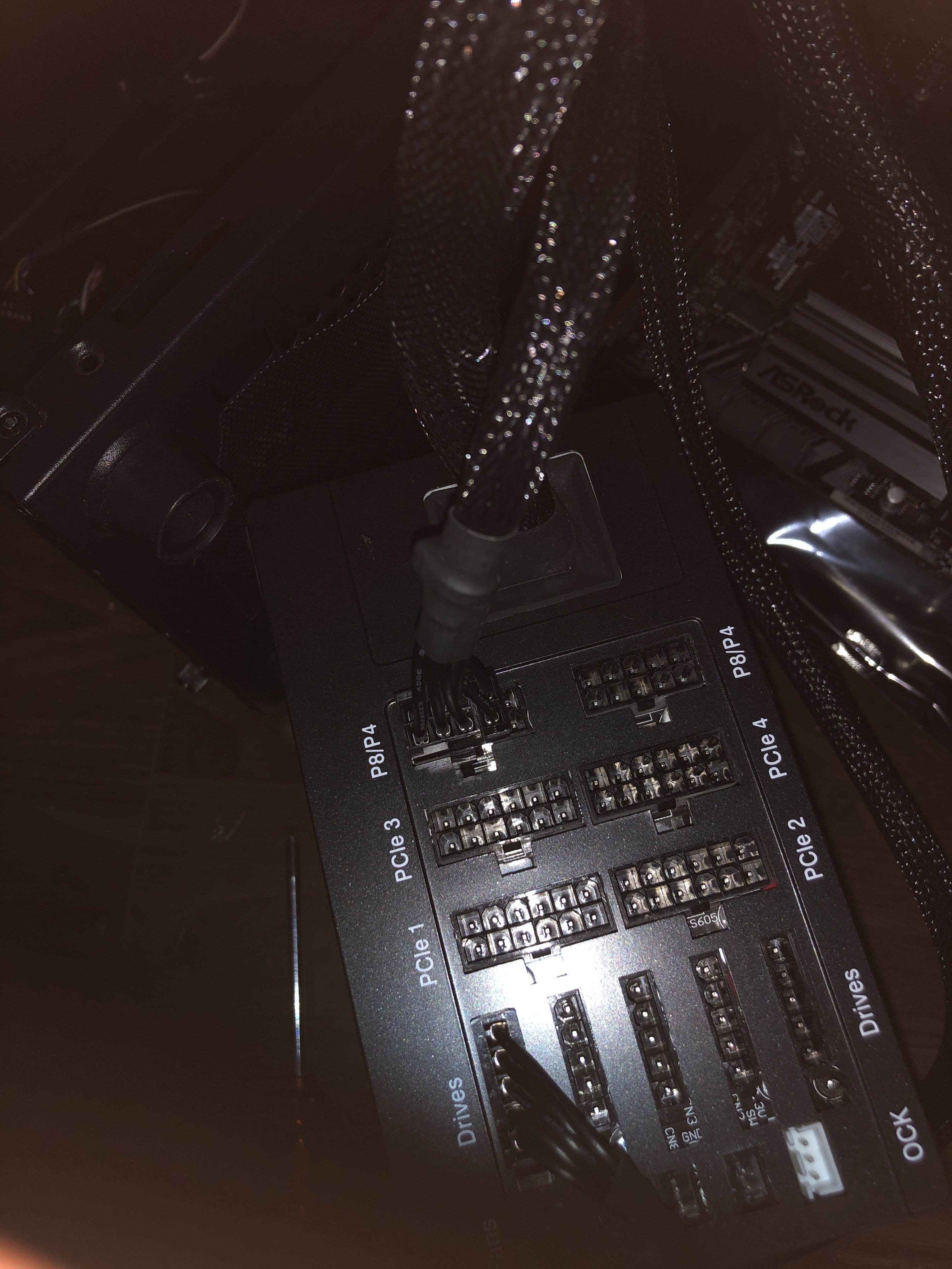

Wo steckt denn das Gegenstück dazu im Netzteil? Im P8/P4 wohl hoffentlich?
Das ist nicht so richtlig ersichtlich auf deinen Bildern.
Also das die CPU eine extra Stromversorgung braucht, das ist doch schon seit Pentium 4/AMD64 Zeiten so.
Ein 6 Pin an der CPU wäre mir neu, das ist dann PCIe für die Grafikkarte.
Und wennd as Netzteil tickt, dann stimmt etwas nicht, denn laut dineen Bildern sieht mir das eher so aus, das du den 8 Pin CPU in PCIe stecken hast, oder gar den PCIe Stecker auf dem Board bei der CPU eingesteckt hast, was eigentlich gar nicht so leicht sein dürfte.
Kontrolliere das alles nochmal richtig, und ziehe auch die Anleitungen zu Rate.
Zumindest wäre am Netzteil am P8/P4 beschrifteten Port nichts angesteckt - da haste Recht!
Reaktionen: Dracun1982 und cyberpirate
6+2pin wäre Grafikkarte, ist auch mit PCIe/VGA beschriftet und nicht mit CPU.
So wie das auf den Bildern aussieht hast am Netzteil den Stecker in der PCIe Buchse und das Kabel davon in den CPU Stromstecker am Board gesteckt, das kann nicht funktionieren.
Es muss schon das CPU/P4/P8/EPS Kabel genommen werden und das in die richtige Buchse am Netzteil angeschlossen werden.

Und wie bereits mehrfach geschrieben gehört der Anschluss für die 8-Pin Stromversorgung CPU in den Anschluss P4/P8.

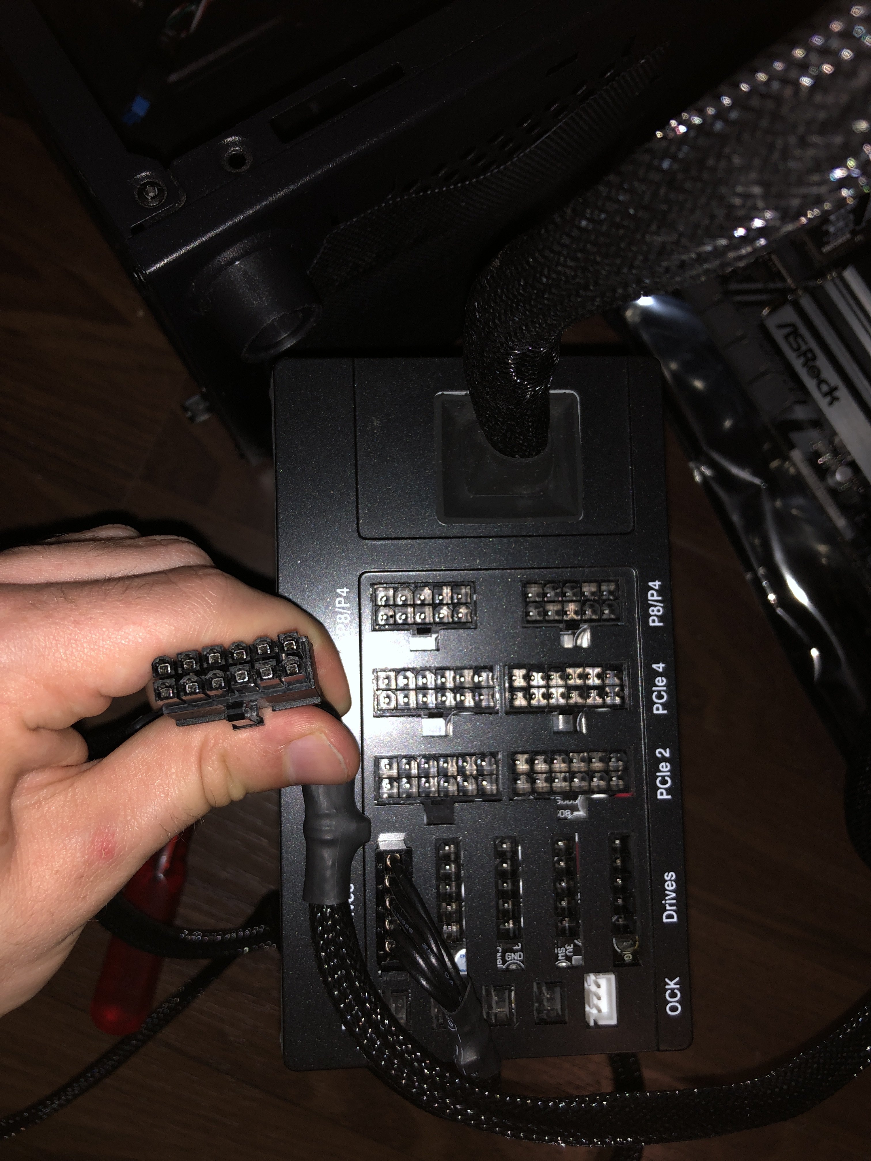

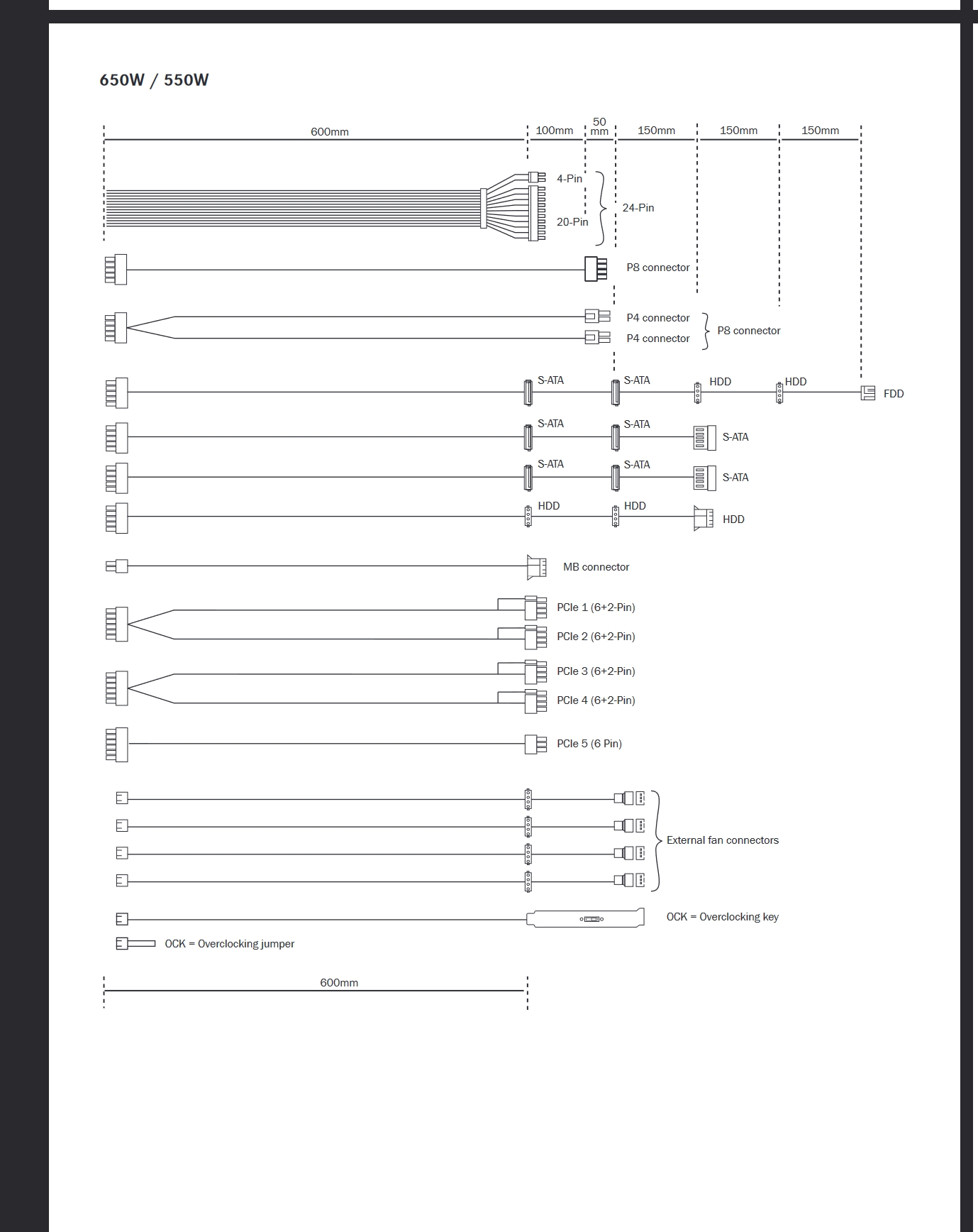

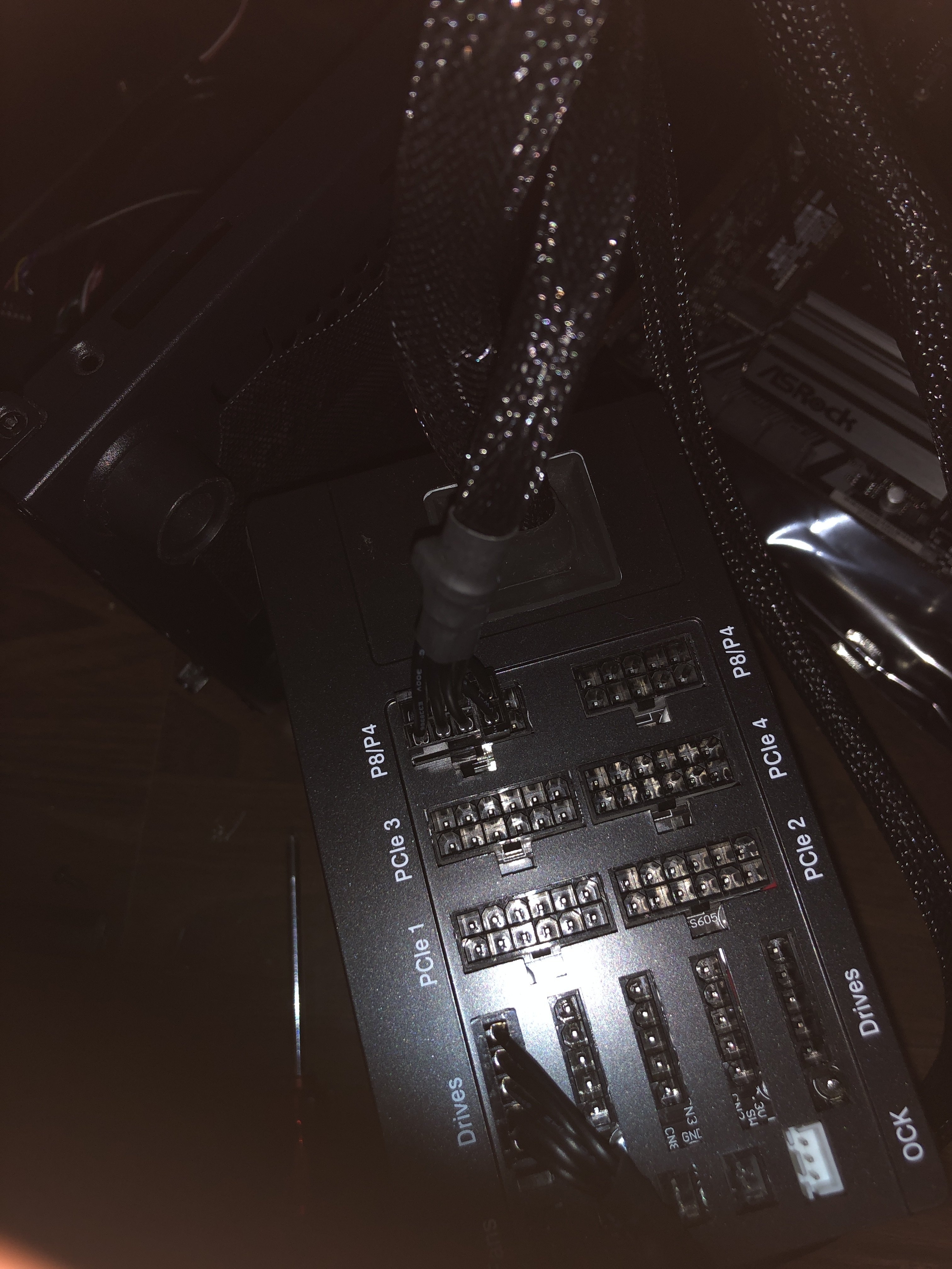

Ja okay ich danke euch vielmals der stecker war am netzteil nicht an p8/p4 angeschlossen macht halt such Sinn wenn man das Abbild des Netzteils richtig versteht …. Ich bin do blöd ja btw hatte vorher eine inter cpu die keine pins hatte glaube fas war die i9-9800K oder KF hieß die da waren die pins sozusagen am mainboard und die cpu hatte nur so kontakt Flächen und an dem mainboard hatte ich immer nur den Großen 24 pin drinnen aber der ging auch 1 mal die woche beim zocken aus unf ich wusste nie warum xD vil wars ja deswegen hahha naja auf alle Fälle das Kabel was ich da noch habe passt natürlich nicht auf das Netzteil in den Anschluss :( wie würde dann das neue heißen was ich bestellen muss der input hat nur 10 pins am netzteil anstatt 12 dann bestelle ich mal ein 10 pin.

Wenn du das Netzteil schon mit dem Intel i9 betrieben hast, so wie du schreibst, dann muss das Kabel für die Stromversorgung der CPU doch noch vorhanden sein, oder?

Ah habe mal geschaut das Kabel was ich hatte hat auf beiden Seiten 8 pin meint ihr die cpu läuft schon mit 8 das steht sich vga drauf also eig ist das für die gpu naja ich bin später Zuhause da kann ich noch nach anderen kabeln suchen bin gerade in meiner neuen Wohnung 🤣

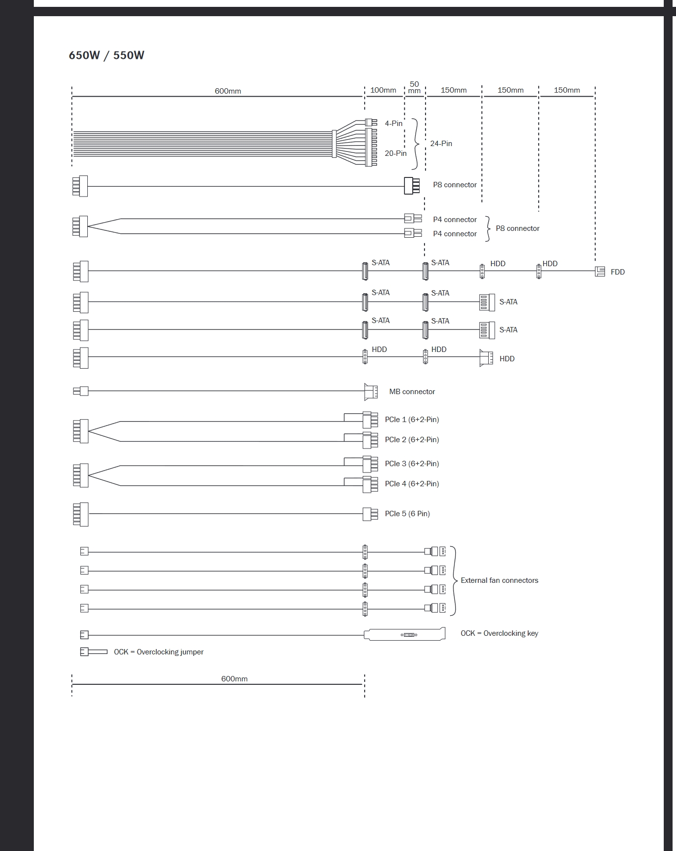

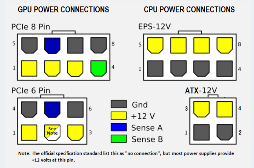

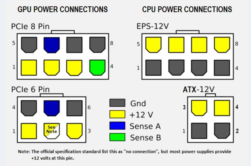

Wenn man keine Ahnung hat kann man aber auch Handbücher lesen, dafür sind sie schließlich da. Den Stecker den du da ins Bild hältst ist ein PCIe Stecker, der gehört an eine Grafikkarte und nicht aufs Mainboard. Die Belegung ist da anders -> Kurzschluss! Eigentlich bekommt man den Stecker auch nicht ohne Gewalt falsch gesteckt, da er anders codiert ist.

ja, Entschuldigt ich hatte es eilig und musste auf die Arbeit. Bei mir der ist nicht anderst codiert, zumindest ging er leicht rein wie alle anderen Stecker auch.

Du siehst schon, das da noch zwei Pins frei sind?
Und die Seite, die du da ins Netzteil gesteckt hast, ist die Seite für die Grafikkarte. 6+2pin PCIe ist Grafikkarte.
das ist das was ich schon mal hier im Forum erwähnte, dafür wurde ich "ausgelacht"
der PCIe 6+2 Stecker passt auf dem CPU 8 Pin Sockel bei vielen Boards, auch wenn die Codierung nicht passen SOLLTE.
daher bitte den 4+4 Stecker verwenden, auf dem CPU steht.
Es ist auch möglich, einen einfachen CPU 4 Stecker zu verwenden, das ist das was du meinstest wegen "weniger Pins" verwenden, dann bleibt die eine Hälfte des 8 Pin CPU Socket leer.

Auf der schematischen Darstellung ist sogar die PIN Anzahl zählbar und steht dann nochmal als Zahl an der Anschlussseite der Pins für die unterschiedlichen Geräte. Und was machst Du? Du schiebst natürlich einen 8Pin CPU Stromanschluss, der selbstredend auf den 8Pin Stromanschluss auf dem Mainboard gehört, in den 10Pin Anschluss am Netzteil. Herzlichen Glückwunsch zu so viel Ignoranz, Mut und Hang zum Experiment. :D
