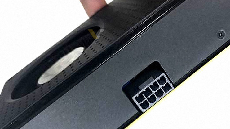

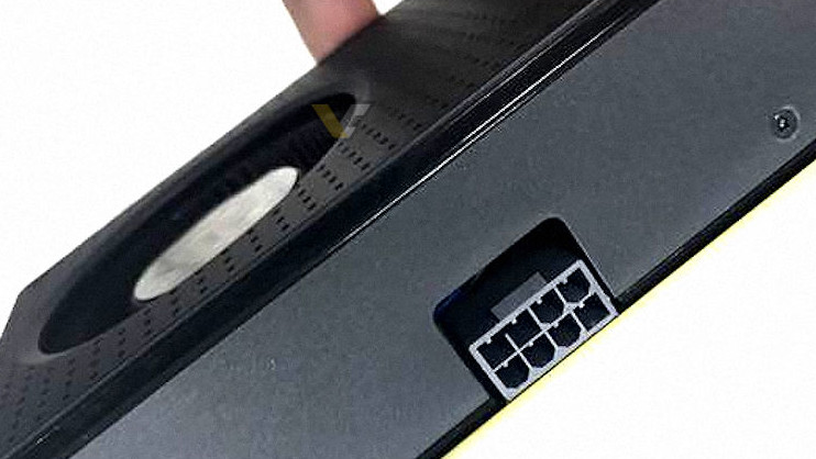

Also Immer wenn ich die Grafikkarte mit Strom versorgen will geht garnichts mehr, also wenn ich den Power Knopf drücke startet der Rechner nicht und keine Lüfter drehen sich. Sobald ich die graka von Netzteil trenne , muss ich eine Zeit warten so ca 5 -10 Minuten bis ich den pc wieder starten kann , wenn ich davor versuche in zu starten passiert auch nichts. Also zum Abschluss wenn ich ohne graka den pc starte geht alles normal, die graka ist ganze Zeit am motherboard angesteckt und da leuchtet ein kleines rotes Lämpchen weil sie kein Strom bekommt.
Ist die RX580 auch wirklich zusätzlich mit dem Netzteil passend verbunden?

der fehler ist ja fast eindeutig, GPU oder NT defekt. Nutzt du den richtigen Stecker für die GPU, also den PCIE stecker 6+2Pin und nicht den CPU Stecker 4+4Pin?

Tut mir leid für meine späte Antwort ja die grak a wurde immer mit dem richtigen Kabel verbundenen welches Netzteil es genau ist kann ich nicht sagen und bios weiß ich leider nicht ob ich die aktuellste Version habe
