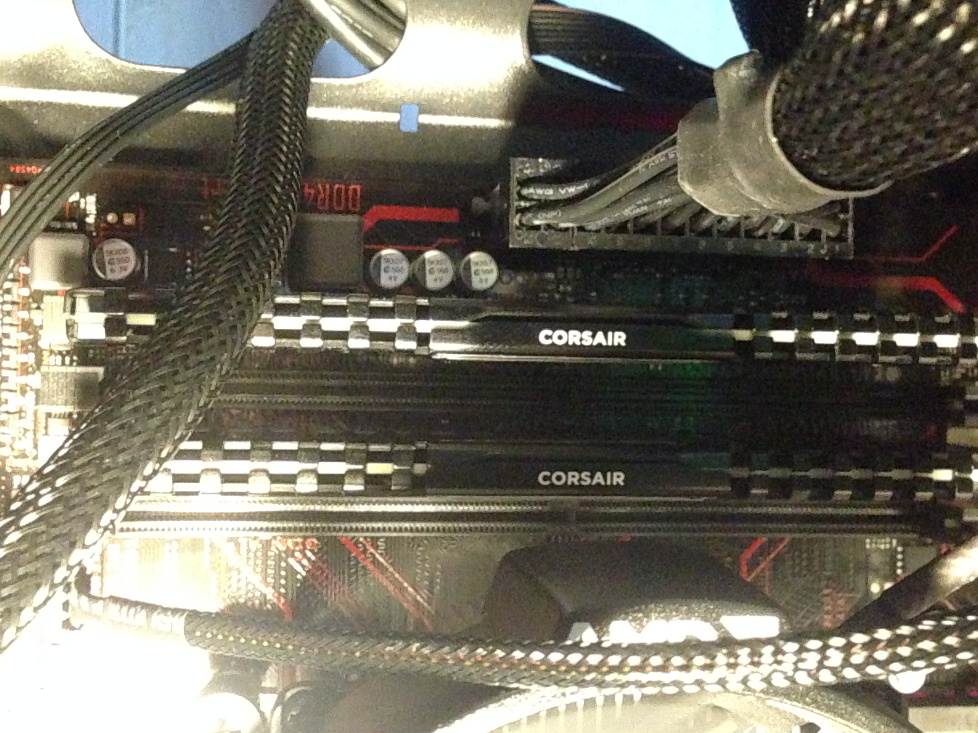

du könntest den RAM auch mal einzeln testen.
mach auch mal paar Fotos und poste die, manchmal sieht man darauf den Fehler
ok schicke gleich welche

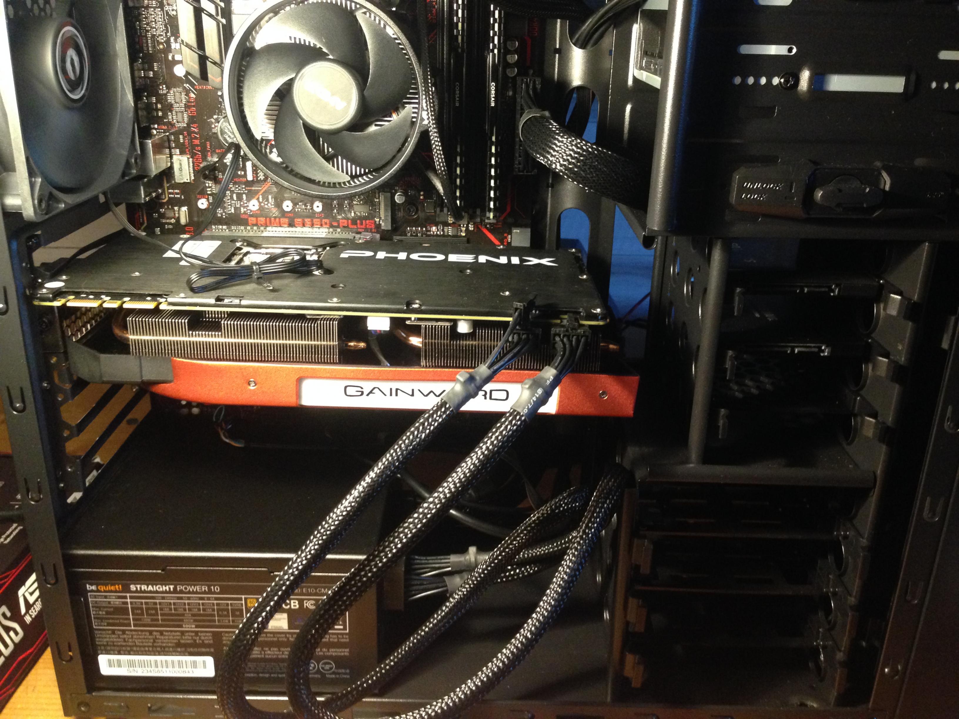

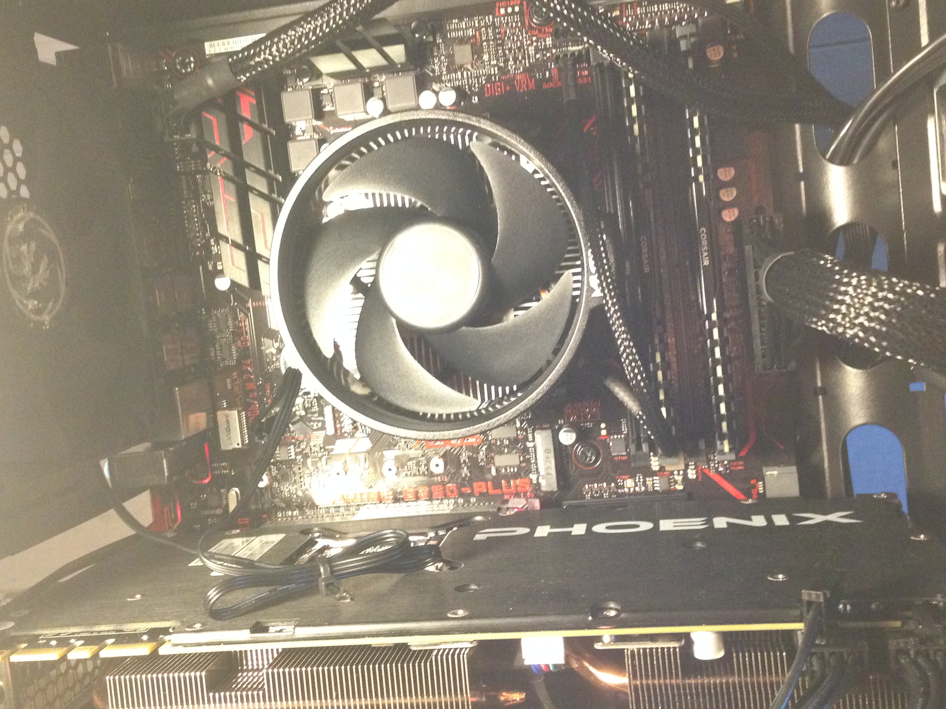

Auf Bild 2 dreht der CPU Lüfter nicht, der Gehäuse aber schon?
Drehen alle Lüfter beim einschalten? Ich weiß, stand eigentlich im Start Post, aber nach dem Bild muss ich fragen
CPU Power Stecker oben links auch angeschlossen? Ist jetzt nicht ersichtlich.
Gruß Andy
Ja ist angeschlossen, habe die Bilder nicht im gleichen Moment aufgenommen, das eine als er an war und das andere danach.

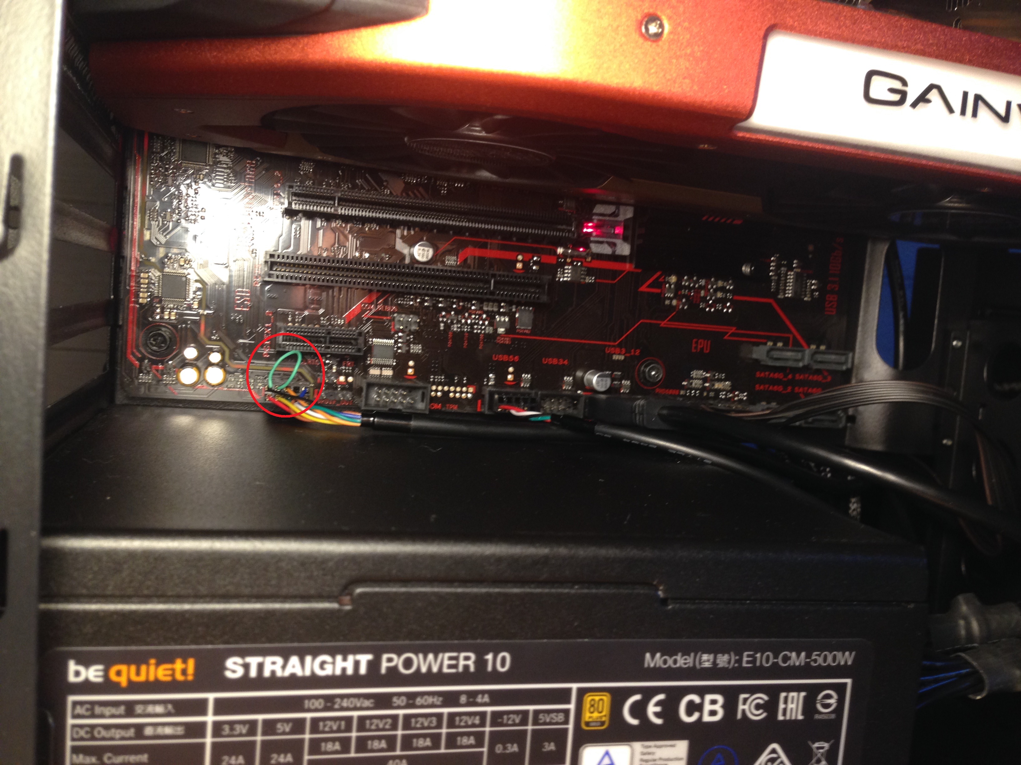

fehler konnte vielleicht hier liegen, welche verbindung macht diese kabel ?
siehe Bild
MfG
das ist das HdAdio I/O Kabel
bin nicht sicher ob das schon von Anfang an so war
Das ist der normale Audiostecker vom Frontpanel und das grüne Kabel ist schon richtig da.
