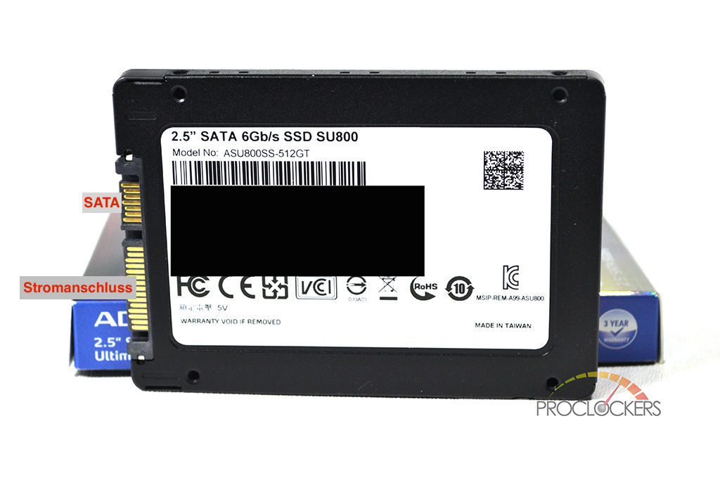

Ich kenne mich zwar ein bisschen mit PCs aus aber ich verstehe nicht was du mit anderem Stromstecker ohne Sata Kabel meinst
die SSD hat einen sata stecker und einen stromanschluss.
