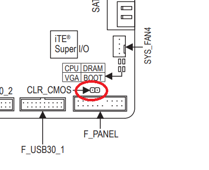

Probier es mal mit einem Bios Reset. Sollte der 3-Pin Coennector mit 2-Pin-Jumper gleich neben den Frontanschlüssen unter den SATA Ports (ganz unten rechts in der Ecke, ggü. des Backpanels) sein.
Die empfehlen tatsächlich im Handbuch das mit einem Schraubendreher (Metallischem Gegenstand) zu brücken....
War bei einem 140€ Board echt kein Geld mehr für einen Plastikjumper über? :freak:

Im roten Kreis bei abgezogenem Stromkabel so 10 Sekunden einen Fasenprüfer draufhalten.
Danach Strom wieder anschließen und starten.

Also soll ich auf diesen teil vom Mainboard z.B mit einem Schraubenschlüssel drücken?
Irgendwas metallischem, ja. Steht so in deinem Handbuch.
Normalerweise haben selbst 30€ Boards da einen Jumper - aber naja, Sparwahn gibt es wohl überall ;)
http://download.gigabyte.us/FileList/Manual/mb_manual_x470-aorus-ultra-gaming_1001_e.pdf
Hier ist die Anleitung, daraus:
20) CLR_CMOS (Clear CMOS Jumper)
Use this jumper to clear the BIOS configuration and reset the CMOS values to factory defaults. To clear the CMOS values, use a metal object like a screwdriver to touch the two pins for a few seconds. • Always turn off your computer and unplug the power cord from the power outlet before clearing the CMOS values. • After system restart, go to BIOS Setup to load factory defaults (select Load Optimized Defaults) or manually configure the BIOS settings (refer to Chapter 2, "BIOS Setup," for BIOS configurations)
Rechner komplett stromlos nehmen.
Schau in die verlinkte PDF Anleitung.

Woran erkenne ih ob ich es richtig gemacht habe ?
Also so wie ich es gemacht habe startet er noch immer nicht
schicke gleich mal ein Video rein
