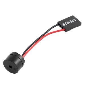

das_mav schrieb:
Der lag evtl. dem Mainboard bei, ansonsten Schrottgehäuse nehmen und ausbauen. Sieht aus wie eine CR2032 (Mainboardbatterie) Batterie im Plastikgehäuse mit einem 4 Pin Anschlusskabel.
Punkt 13 der Anleitung, genannt "Speaker".
Ja ist eine cr2032
Was aus einem SChrotgehäuse ausbauen

Daher einen besorgen. Bspw. vom Sperrmüll aus einem "Schrottgehäuse" oder von ebay. Evtl. lag aber auch deinem Case einer bei.
Ohne einen genauen Fehler kannst du nur TrialandError machen. Beim RAM, wie bereits vorgeschlagen, sollte man anfangen.
trialanderror heißt alles zurückschicken und schaun welches dann kaputt ist ?
Nein. TrialandError heißt nacheinander Komponenten auszuschliessen.
Andere GPU, weniger/anderen RAM, andere Festplatten/SSD oder garkeine, anderes Mainboard/andere CPU.
Schneller würde es aber mit dem Speaker gehen, der meckert in "Morsecodes" was nicht geht.
