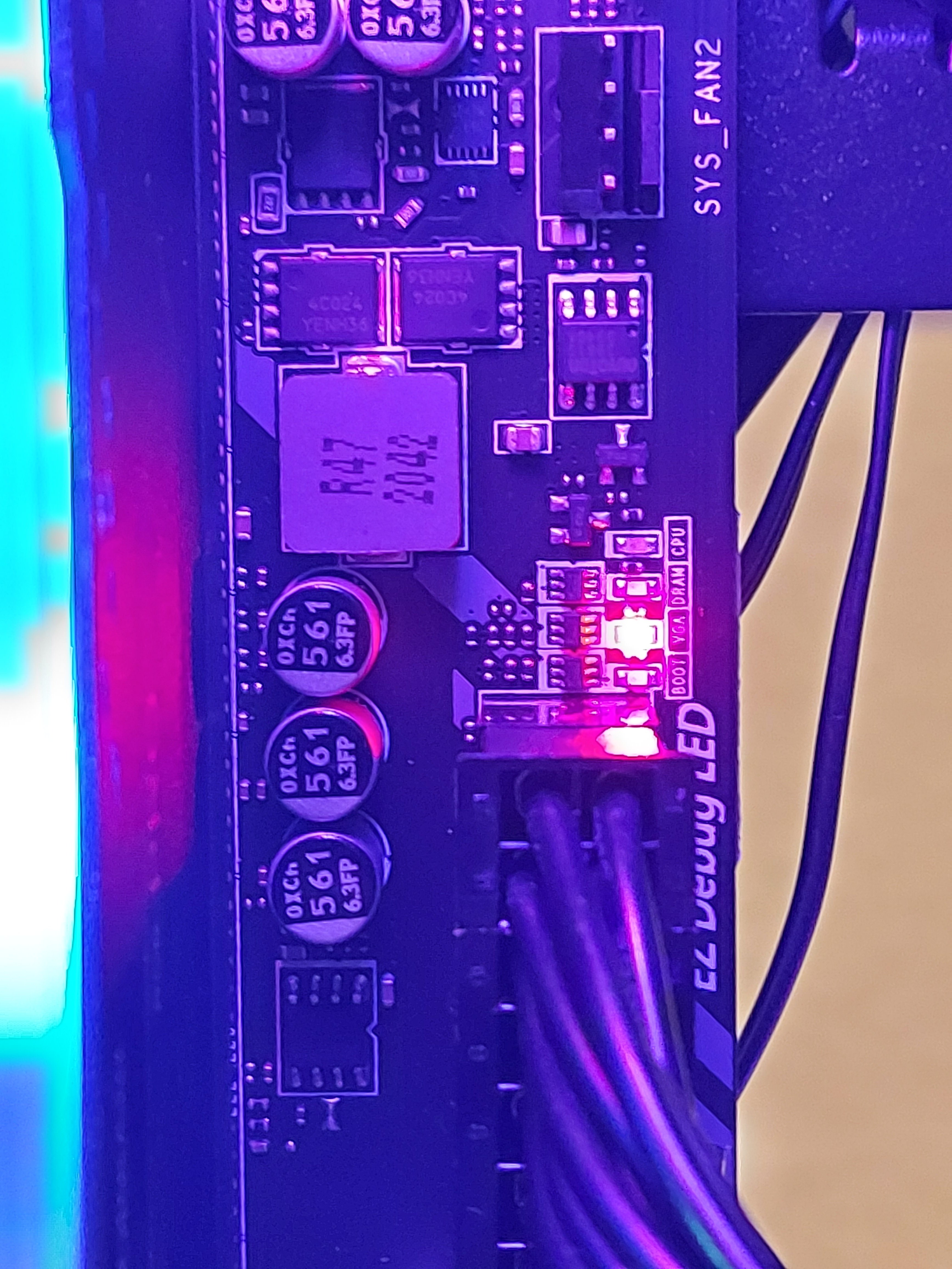

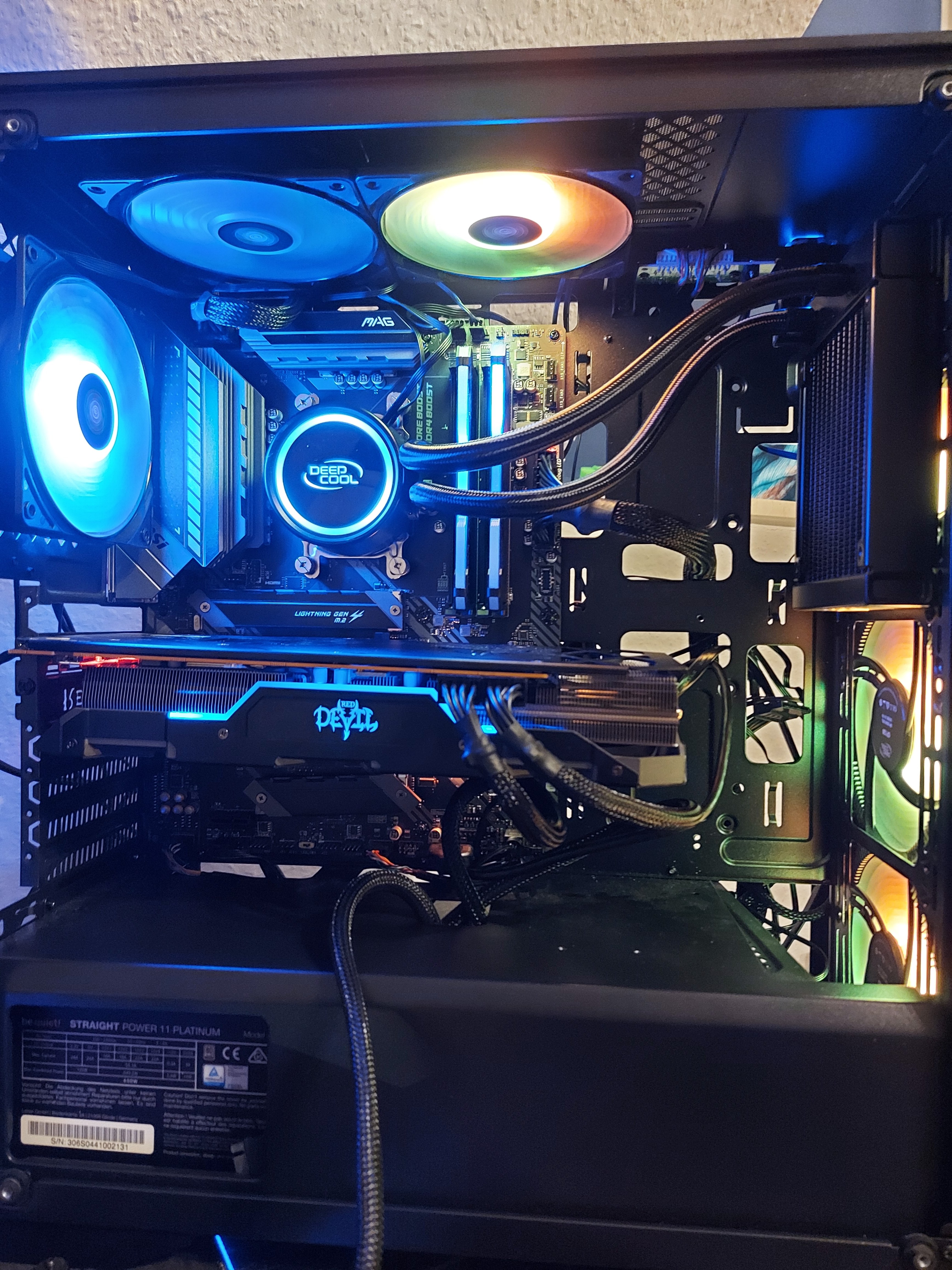

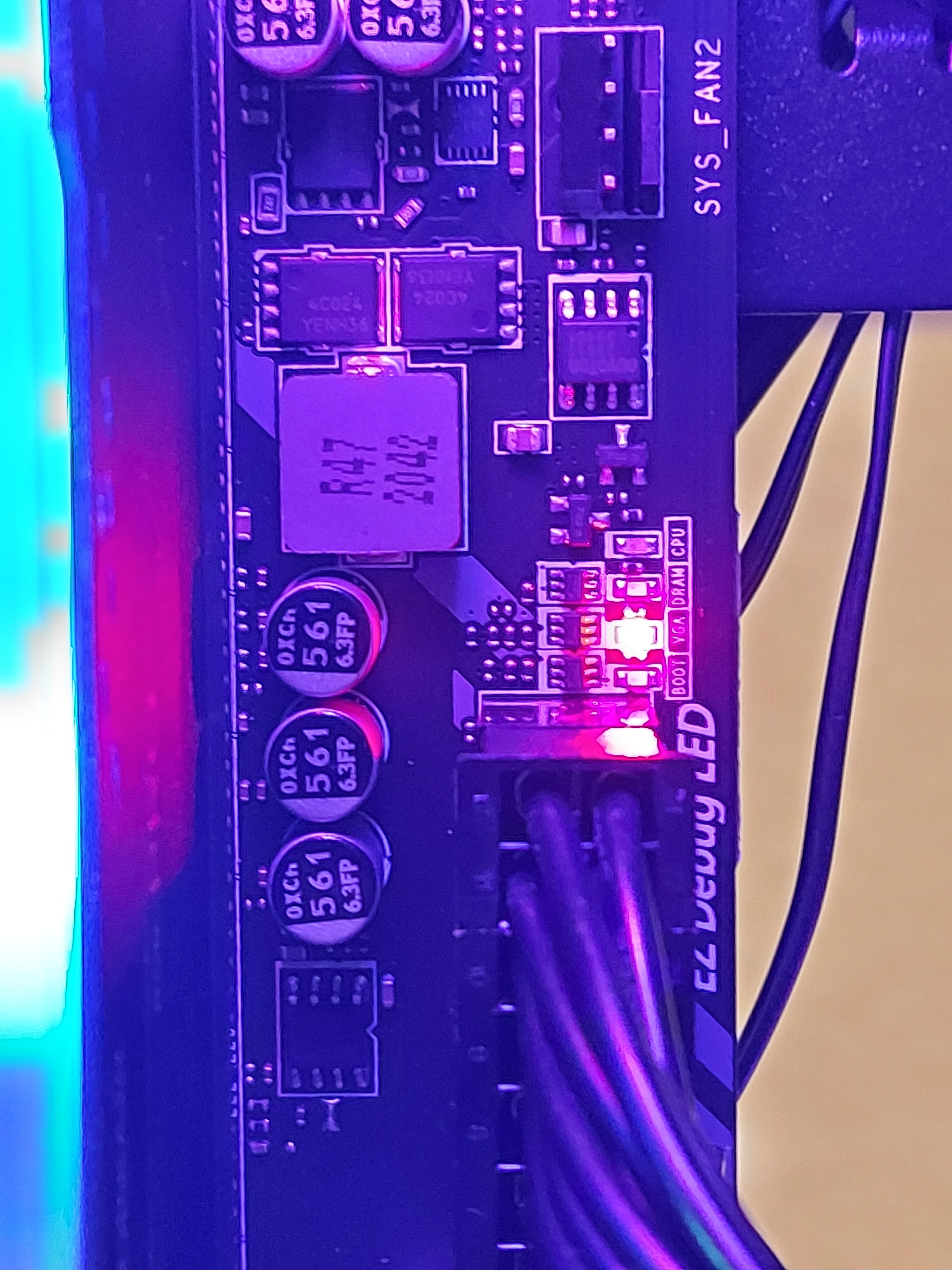

Ich habe heute mein Mainboard gewechselt von einem B450 Steel Legend auf ein MSI MAG B550. Jedoch startet der PC nicht , ich komme weder ins BIOS noch sonst irgendwas, laufen tut er allerdings und leuchten auch . Wenn ich ihn Starte leuchtet die VGA LED auf dem Mainboard. Auf dem alten Mainboard ging die Grafikkarte noch (es ist eine rx5700xt). Hab verschiedenste Kabel zwischen Monitor und Grafikkarte ausprobiert. Grafikkarte ist mit 2x8 Pin Anschlüssen angeschlossen.

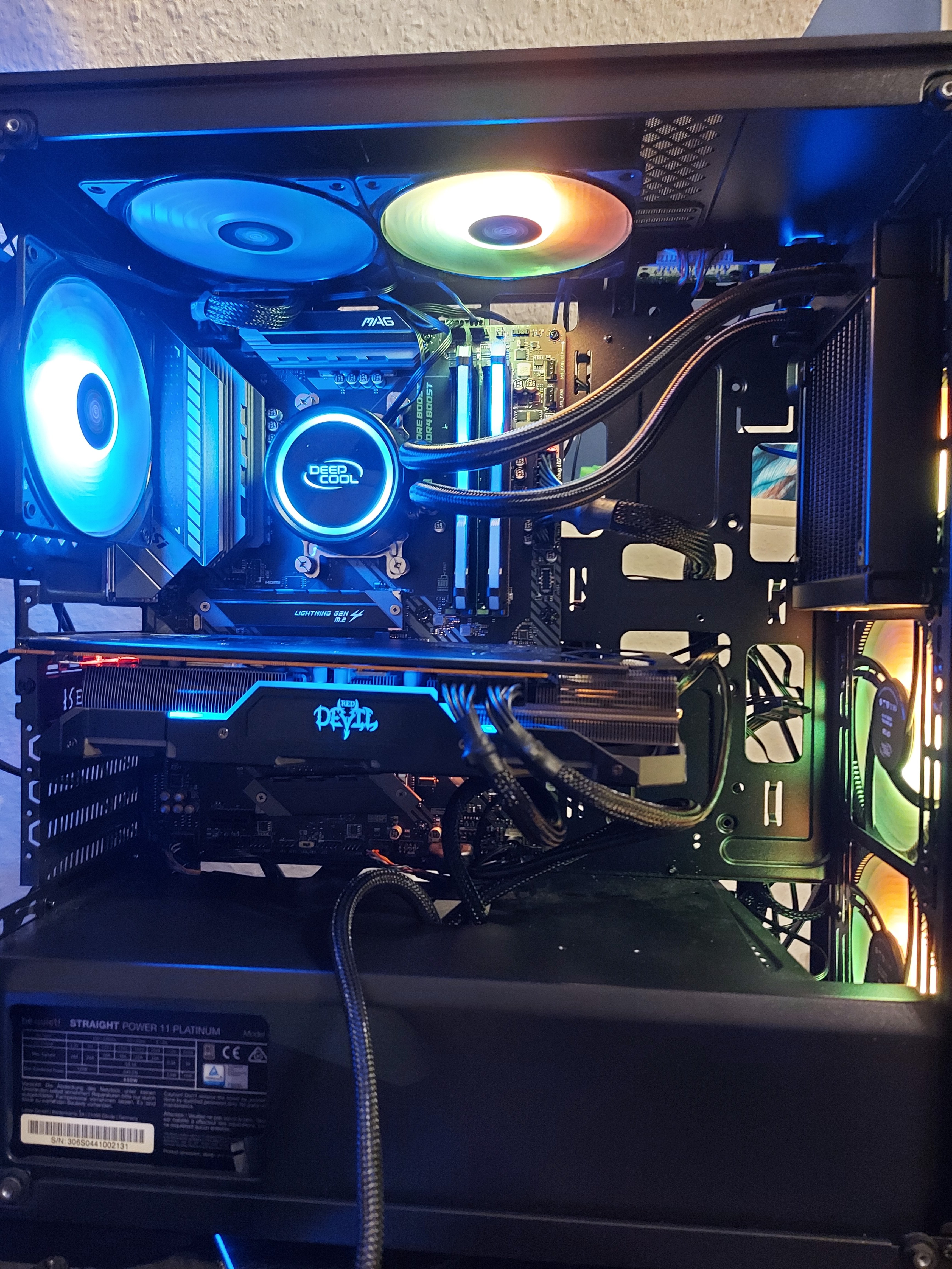

Ist die Graka richtig drin. Sieht irgendwie schief aus
Bau das alte MB ein.
Ja die ist richtig drinne , ich hab sie auch schon rausgebaut , neu reingebaut , das war bei meinem alten Mainboard schon weil die karte relativ schwer ist

Nutzt du auch den oberen PCI Express Slot für die Grafikkarte? Und hast du eventuell zum testen eine ältere, eine andere Grafikkarte zu Verfügung? und wird die Grafikkarte auch mit dem notwendigen Strom versorgt bzw sind alle Pins eingesteckt? Aktualisiere auch mal das BIOS, wie oben schon geschrieben.
2mal8 Pin von auch zwei verschiedenen Rails? Das wird dein Kernel Powerfehler beim letzten Board gewesen sein. Welches Straightpower ist es?
