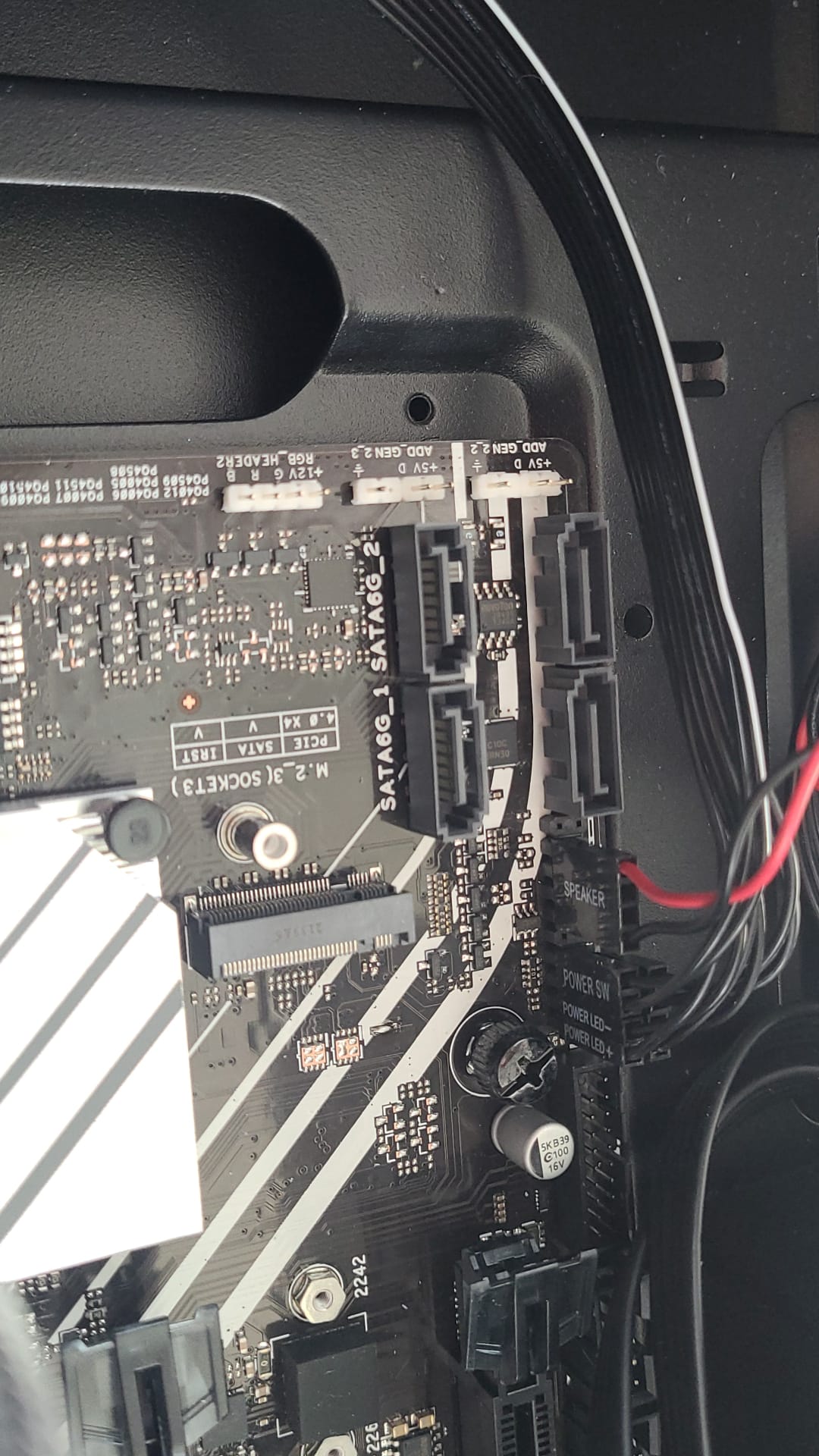

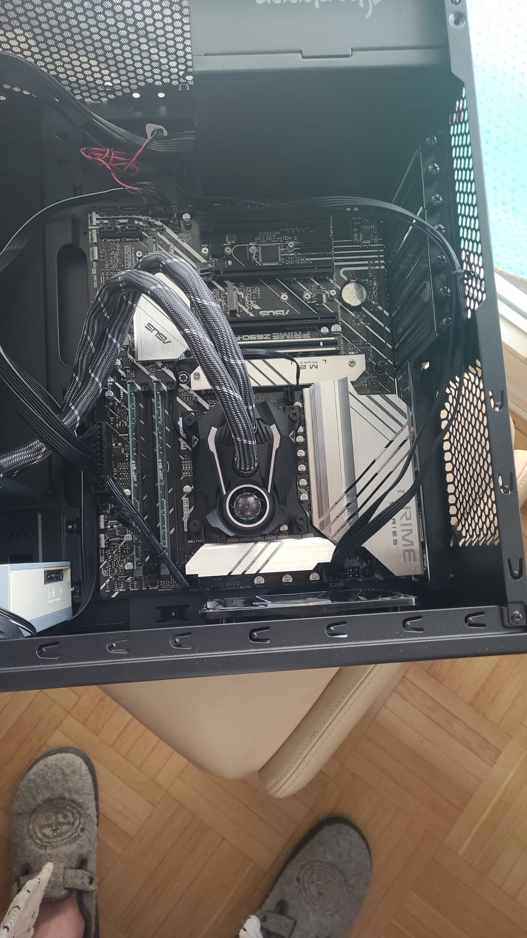

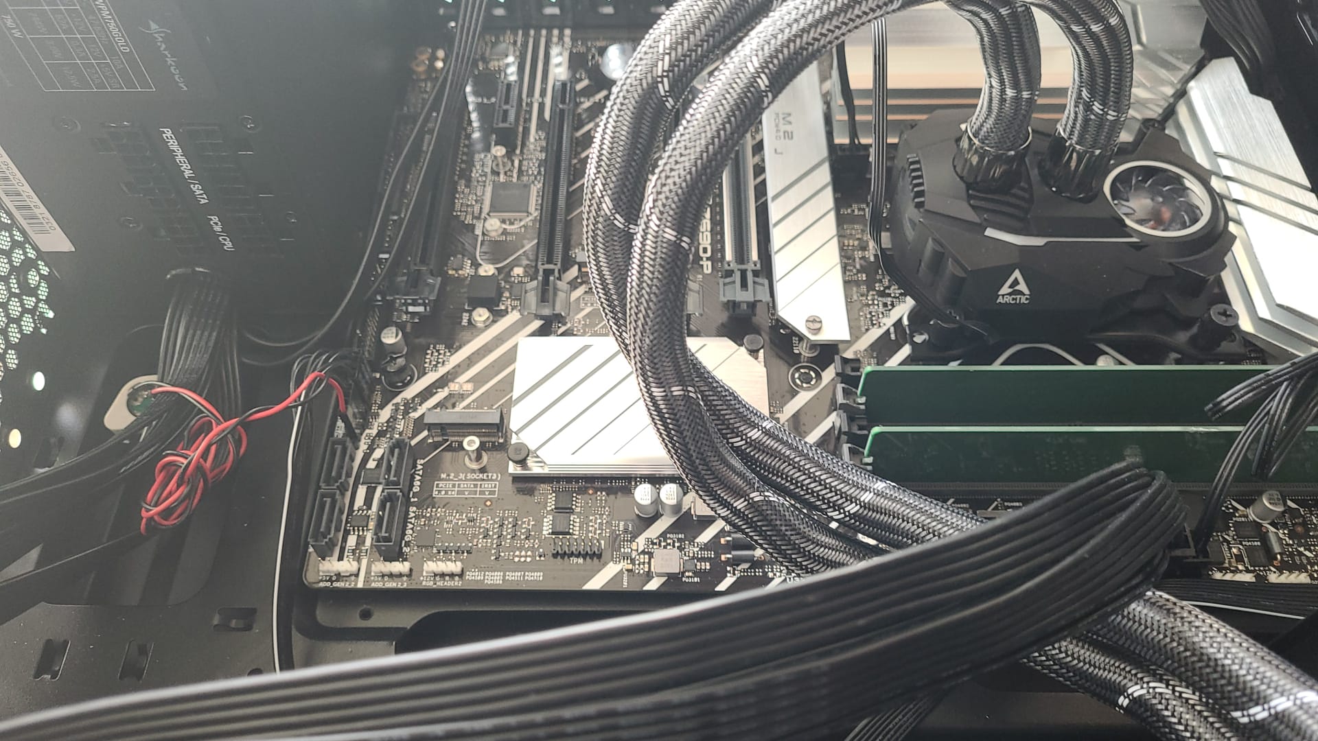

Bild kommt gleich noch. Nach dem Anstellen bleibt die LED für ca 1.5 sec. stehen und dann geht es in ein schnelles blinken über. Alle Lüfter und Netzteile laufen. Kein Bild auf dem Monitor zu sehen. Kein Piepen zu hören
