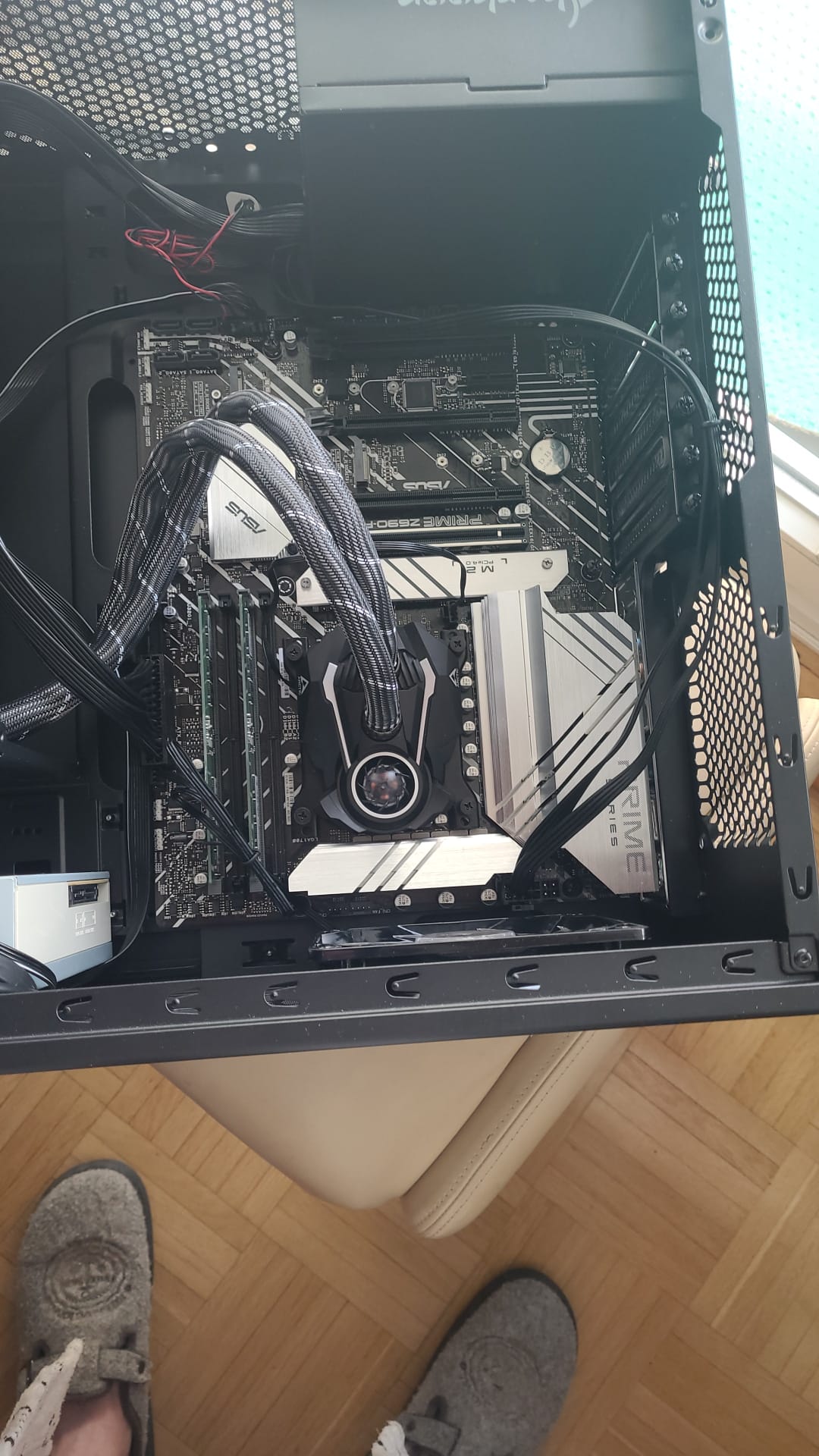

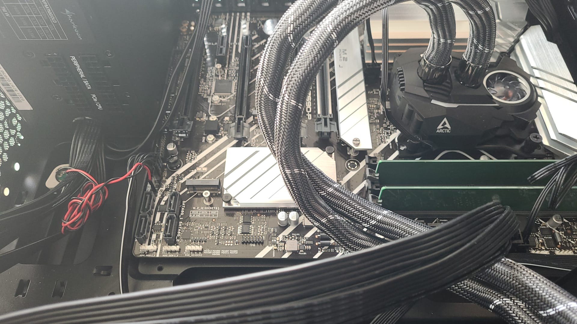

Hier sind Bilderfixedwater schrieb:Bilder vom Innenleben und aller Steckverbinder bitte, sonst wird's nur Gerate

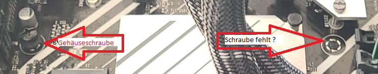

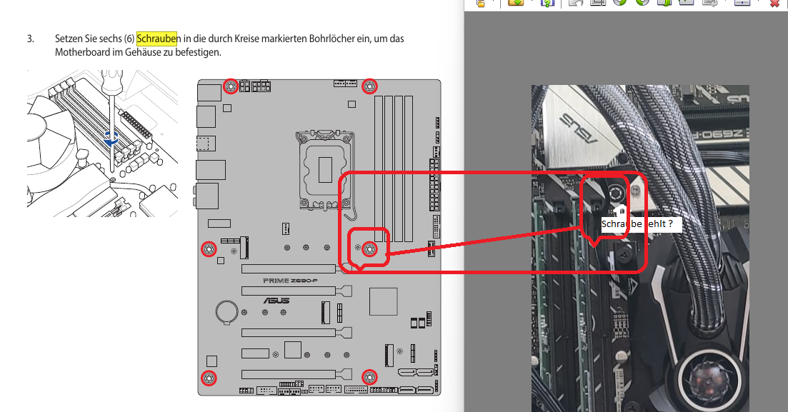

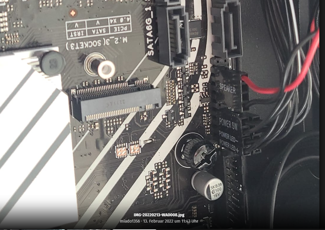

@Ponderosa
Du schaust dafür ins Handbuch vom Mainboard? lol
Ich hatte schon mehrere Gehäuse die das haben und nach einem Abstandshalter sieht das auch nicht aus. Ist ja auch höher als das Board selbst.

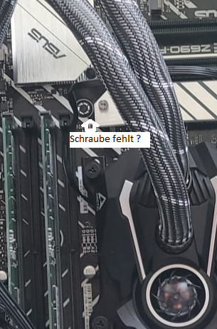

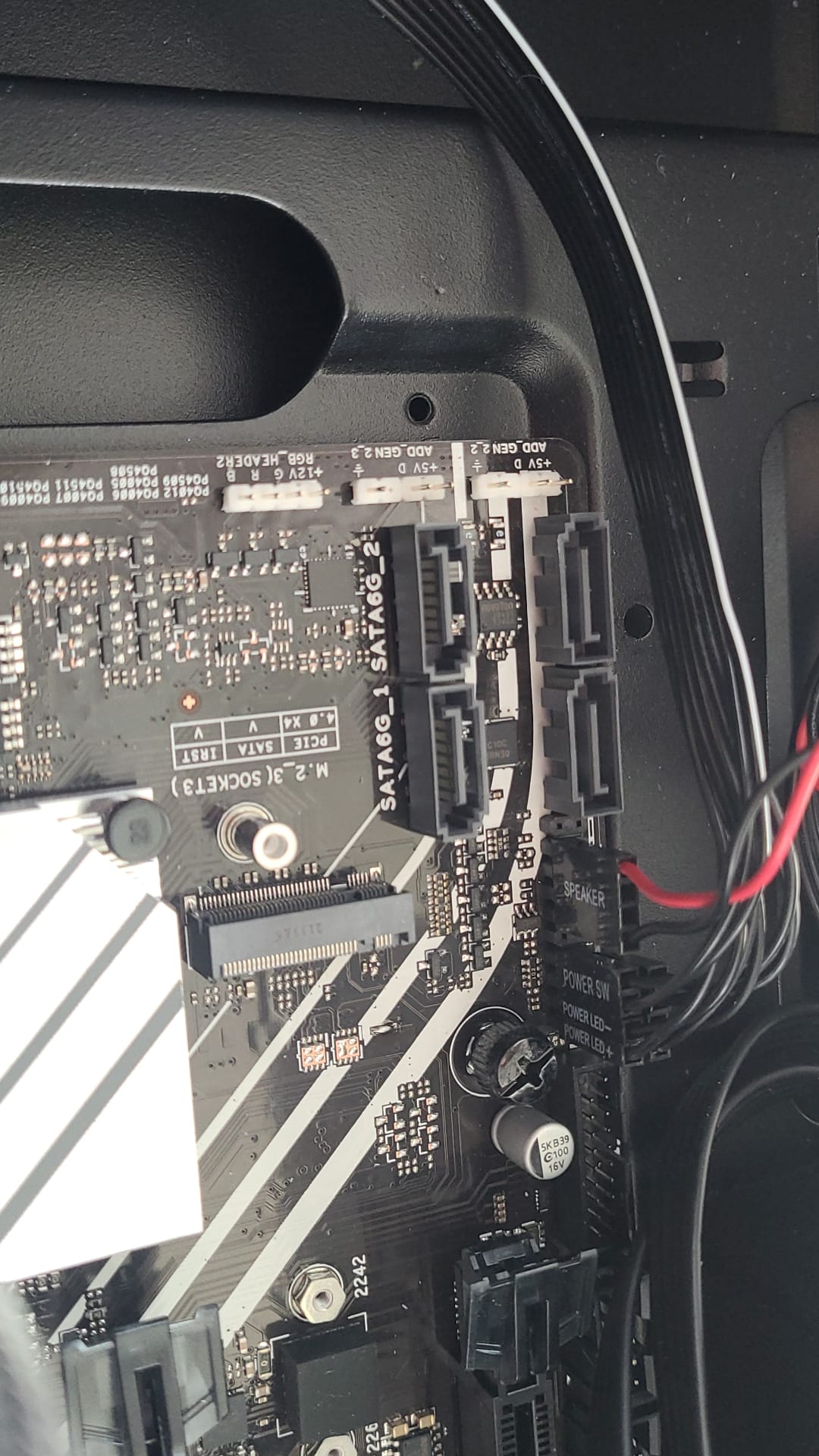

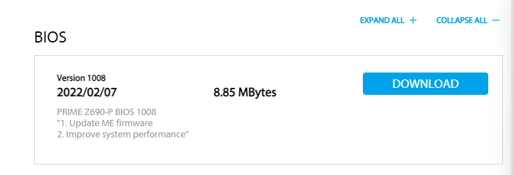

BIOS ist von Asus auf dem neusten StandPonderosa schrieb:Fehlen da nicht 2 Schrauben? Und eine Gehäuseschraube auf dem Board scheint auch nicht korrekt zu sein?
Anhang anzeigen 1185790<>Anhang anzeigen 1185791Anhang anzeigen 1185796
Du hast also das letzte Bios von vor einigen Tagen drauf?

Och, weißt Du was wir hier alles schon gesehen haben - lieber einmal mehr fragen...miado1356 schrieb:Die sind nicht zu verwechseln.
@Ponderosa Natürlich hat das Board da dein Schraubloch, aber das Gehäuse hat halt da keine Befestigungsmöglichkeit... Ich würde es aber auch zur Sicherheit mal ohne Gehäuse probieren...
