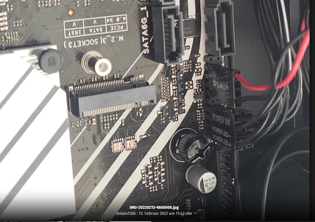

Du hast ja doch einen Speaker…
Und der piept einmalig beim Start?
Irgendwie verschluckst du viele relevante Informationen.
Genau darum geht es ja. Der fährt nicht hoch und auch kein Piepen zu hören. Es laufen die Lüfter, das Netzteil, die Wasserpumpe alles läuft. Nur er fährt nicht hoch !!

Da ich mich bei Intel nicht auskenne, jetzt vielleicht mal ne doofe Frage.
Der Prozessor hat ein Grafikmodul? Da du keine Grafikkarte angegeben hast.
Es ist auf dem Board eine Grafik drauf, jedoch wollte ich es ohne Karte erst mal probieren. Aber hier mal ein Video vom Gehäuse

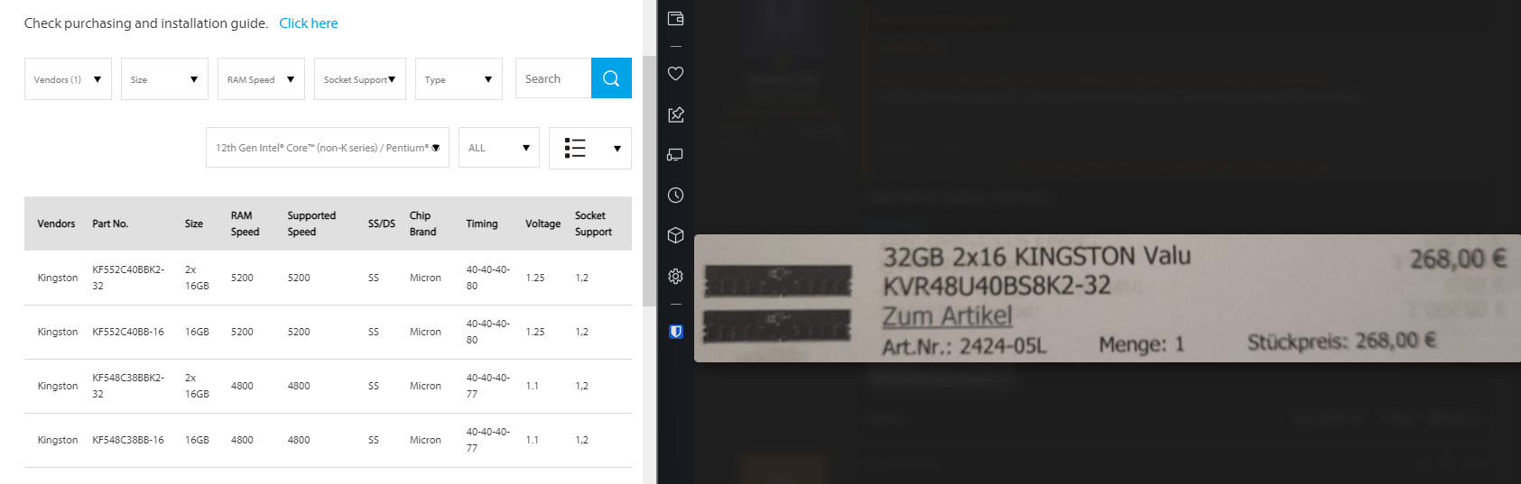

Ist die CPU boxed gekauft? Du könntest auch mal gucken, was mit dem boxed Kühler passiert.
Bezüglich RAM:
Ich weiß, Kompatibilität ist so eine Sache, aber DDR5 ist ja relativ neu.
Du hast wohl diesen hier https://geizhals.de/kingston-valueram-dimm-16gb-kvr48u40bs8-16-a2617157.html?hloc=at&hloc=de und warum hast du nicht von Kingston den https://geizhals.de/kingston-fury-beast-dimm-16gb-kf548c38bb-16-a2627390.html aus der Liste von ASUS gekauft? Preislich tun die sich ja nichts.

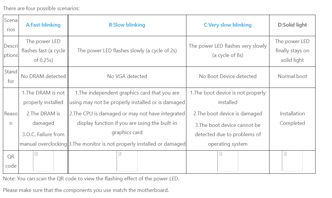

So Leute kennt ihr schon das?
https://www.asus.com/us/support/FAQ/1047023/
Danach ist es der RAM
Ich hatte ja auch schon geschrieben https://www.computerbase.de/forum/threads/pc-startet-nicht.2070902/post-26600703
"Bezüglich RAM:
Du hast wohl diesen hier https://geizhals.de/kingston-valueram-dimm-16gb-kvr48u40bs8-16-a2617157.html?hloc=at&hloc=de und warum hast du nicht von Kingston den https://geizhals.de/kingston-fury-beast-dimm-16gb-kf548c38bb-16-a2627390.html aus der Liste von ASUS gekauft? Preislich tun die sich ja nichts."

Bezüglich RAM:
Habe diesen gekauft siehe foto
Ja gut. Ich hatte das 16er-Kit verlinkt. Ist aber der gleiche RAM. Wie schon von mir gesagt / geschrieben, DDR5 ist relativ neu und ich hätte da eher auf die Kompatibilitätsliste geschaut.
Der KF548C38BB ist halt als kompatibel von Asus deklariert.
Und laut https://www.asus.com/us/support/FAQ/1047023/ scheint es wohl auf den RAM hinauszulaufen.
