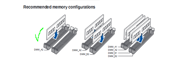

Mach das mit nur einem RAM Modul, verbaut in Slot "Dimm_A2",
dann auch so erst mal versuchen zu starten danach.

Du sollst auch nichts einstellen sondern erstmal einen CMOS-Reset (wie im Handbuch beschrieben) durchführen und dann mit einem Riegel in A2 (2. Slot von links) versuchen zu starten.
Ok. Reset wurde gemacht und Riegel auch so Angeordnet. Nichts geht
Auch mal mit dem anderen Modul in Slot "Dimm_A2" versuchen zu booten.
Je nachdem welchen defekt so ein RAM Modul hat, geht gar nichts wenn dieses steckt.
Minimalkonfig wurde schon probiert?
Also Board ein RAM Riegel und nur GPU? Option in einem anderen Setup die einzelnen Teile zu testen?

Nur 1 RAM-Riegel in die Bank A2 (s. Handbuch) einsetzen, jeden Riegel einzeln testen. Kommt kein Bild, auch die anderen Bänke durchtesten.
