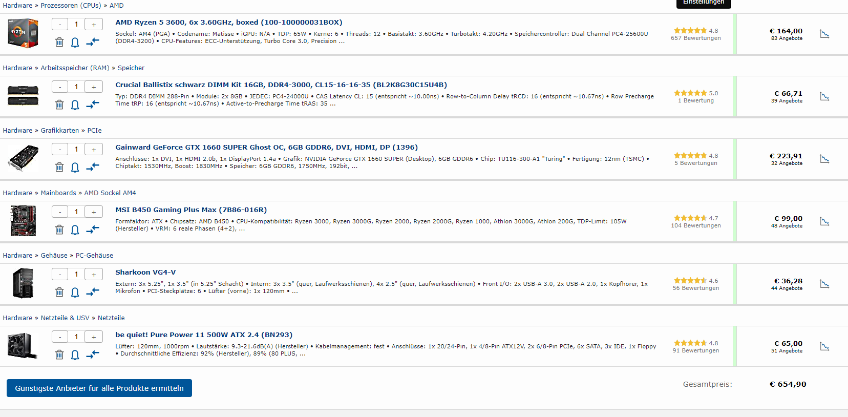

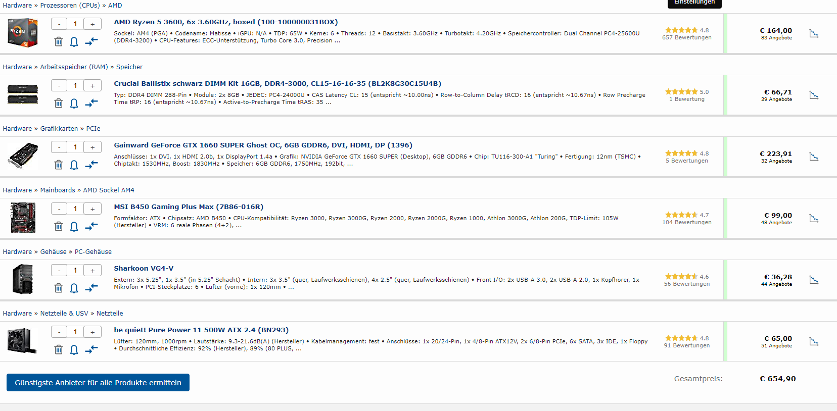

Bei den Komponenten siehst du die RAM 3000er,
Crucial Ballistix schwarz DIMM Kit 16GB, DDR4-3200​
Und hiervon habe ich 2 dazu gekauft. Habe also 4x 8 GB.

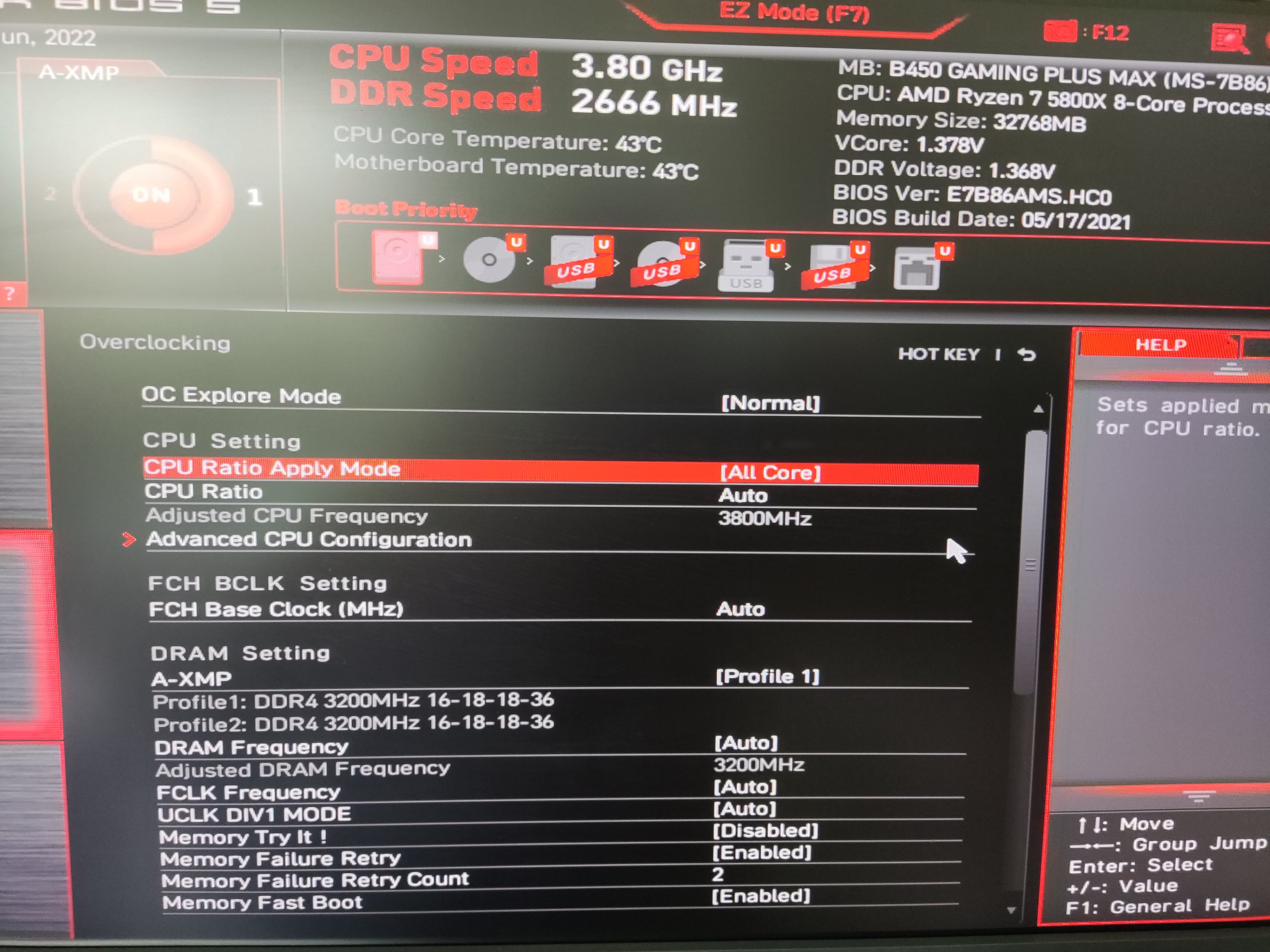

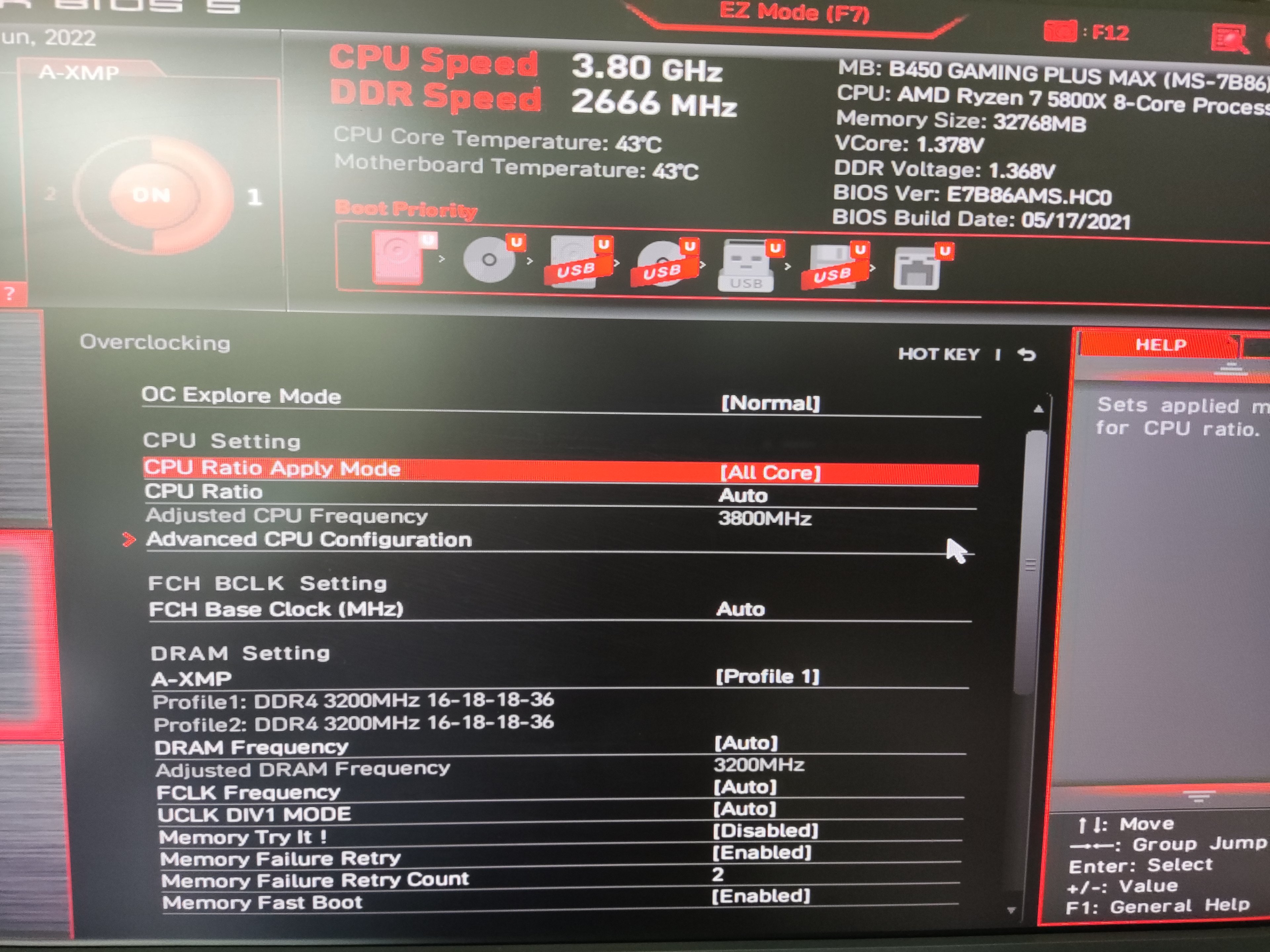

So habe ich es momentan, hab XMP aber auch schon deaktiviert.
Den 5800x habe ich im Eco Modus, 65 W laufen..
Was sind denn hier geeignete Settings?

Das Netzteil siehst du beim obigen Bild "Komponenten"

Bitte update dein Bios, setzte alles auf Default (passiert bestimmt eh automatisch nach dem Update oder wird dir angeboten). Mach dann XMP an und schaue ob es damit stabil läuft. (Bei mir tut es das auch mit vier 8GB Riegeln). Und dann kannst du weiter schauen.
Wieso Eco Mode? 65Watt sind schon eine Ansage für eine 5800x.

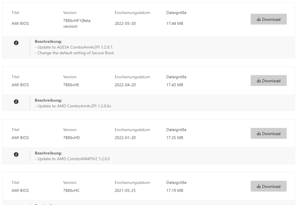

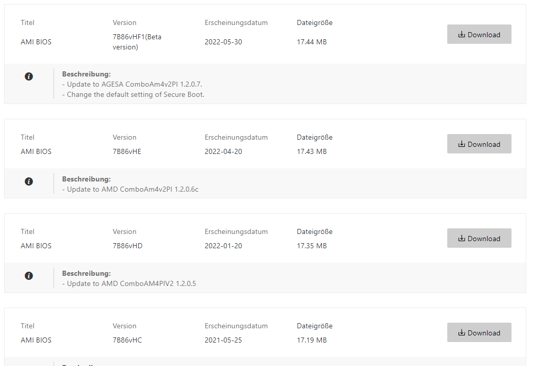

und für Dein Bios gibt es auch was neues

Dein Bios ist vom 17.05.2021
Das Neuste Bios ist aber vom 30.05.2022
https://de.msi.com/Motherboard/B450-GAMING-PLUS-MAX/support#bios
